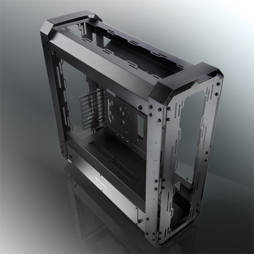

Eris Evon runko on valmistettu 3 mm paksusta alumiinista ja 2 mm paksusta teräksestä. Sen kylkiä koristavat 4 mm paksut karkaistut lasipaneelit ja pohjassa lattiaa säästää peräti sentin paksuiset kumitassut.

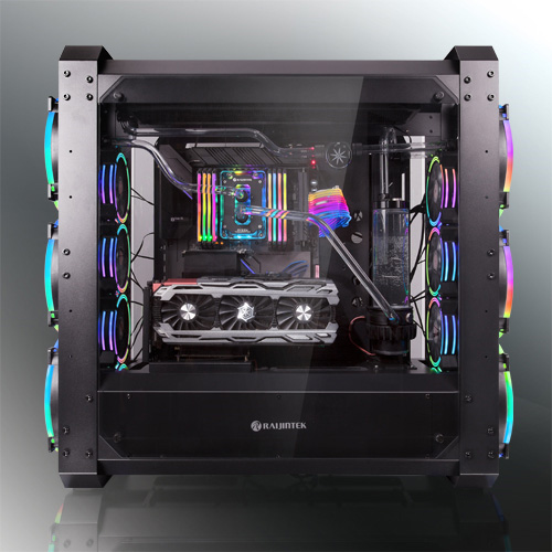

Nestejäähdytyksestä innostuneille kotelossa on paikkoja jäähdyttimille vaikka useampaakin kokoonpanoa varten. Koteloon mahtuu kaksi 600 mm:n 65 mm paksua jäähdytiintä, yksi 480 mm:n 65 mm paksu jäähdytin ja kaksi 360 mm:n 30 mm paksua jäähdytintä.

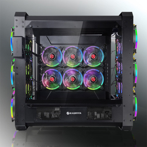

Tuuletinpaikoistakaan tuskin tulee pulaa, emolevyn taakse jäävälle kyljelle mahtuu kuusi 120 mm:n tuuletinta, jonka lisäksi kotelon etu-, taka- ja kattopaneeleihin sopii maksimissaan 14 120 mm:n tai 12 140 mm:n tuuletinta. Etu- ja takapaneelien tuuletinpaikkoihin sopii myös yhteensä kuusi 200 mm:n tuuletinta.

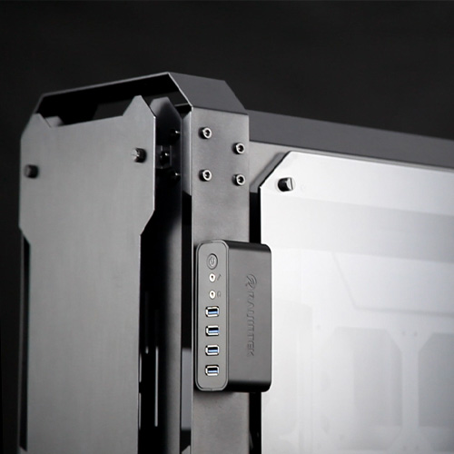

- Etupaneeli: 4 x USB 3.0, mikrofoni, kuuloke

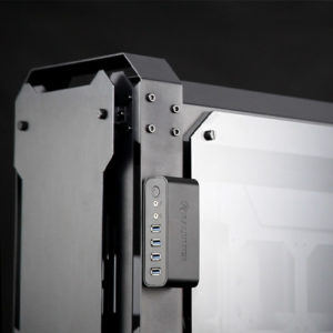

Tuo hinta ja ei usb type-c:tä lol 😀 Ei sillä koko ”etupaneelin” i/o osio näyttää joltain mikä tuli viimetingassa mieleen, kun koko kotelo oli jo valmistusvaiheessa.
Hieman outo tuo etupaneli ratkaisu ja tuolla hinnalla pitäisi löytyä myös jonkinlaiset pölyn suodattimet..
Pieni virhe kun runko on peltiä ja 3mm alumiinia on etulevy.
Epäselvä alkuperäinen juttu kun myös mainitsee suodattinet, kiintolevypaikat, ilmeisesti kirkoitusvirheinen katto suoja, mutta kuvat puuttuu.
"aluminum cover for both front and rare"
"dust filter on four side"
"Supports up to 5×2.5"HDD or 5×2.5"HDD/SSD"

Tuulettimia tuossa on kyllä ihan kiitettävästi, pitänee vähän miettiä miten noita sijoittelee ilmavirtausten optimoimiseksi?

Myös mahdollisesti passiivi vesijäähdytys ehkä onnistuisi jos käyttää jotan vähävirtaista prosessoria ja näytönohjainta.
Alphakoolin Kape Cora jäähyt kun ketjuttaa niin saisi aika näyttävän kokoonpanon ja vielä suomessa on se mahdollisuu pistää pihalle yhden kennon niin ainakin talvella riittäisi hyvin:).
