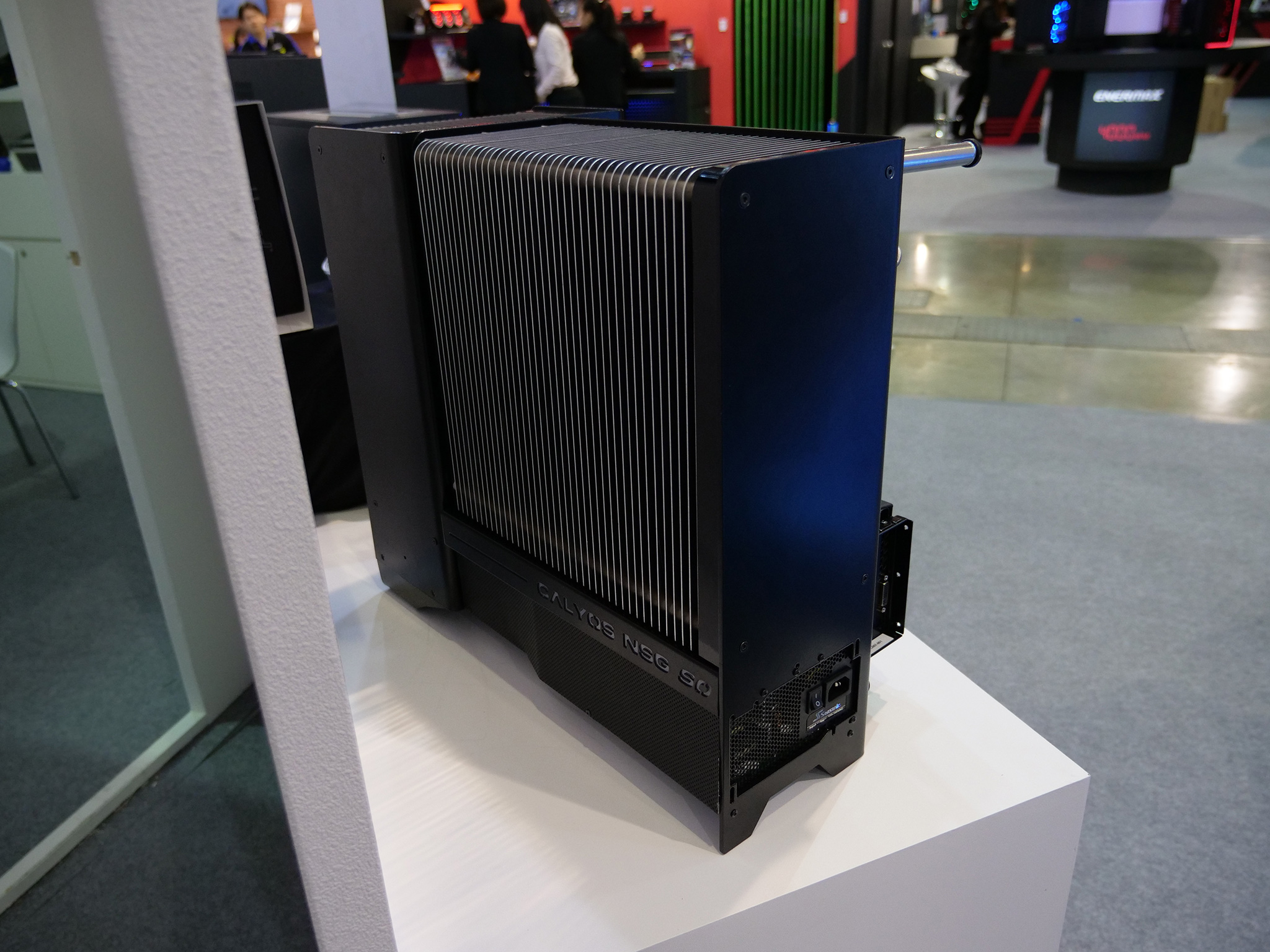

NSG S0 -kotelo koostuu kahdesta osasta, joista toinen sisältää prosessorin jäähdytyksen ja takakyljen muodostavan jättimäisen jäähdytysrivaston, ja toinen grafiikkapiirin jäähdytyksen sekä kotelon etuosan kattavan suurikokoisen jäähdytysrivaston. Lämmönsiirto tietokoneen komponenteilta perustuu suljetussa kierrossa kapillaarisen pumpun avulla liikkuvaan jäähdytysnesteeseen, joka muuttaa olomuotoaan nesteestä höyryksi kierron aikana (LHP).
Kotelon tuotantoversio on kehitetty yhdessä ranskalaisen WaterMod-modausryhmän kanssa. Tietokonekokoonpanoa varten kotelosta löytyy paikka E-ATX-/ATX-emolevylle ja -virtalähteelle, etukehikko yhdelle 2,5 ja yhdelle 3,5 tuuman levylle sekä takakehikko kahdelle 2,5 ja 3,5 tuuman levylle. Vaihtoehtoisesti kyseisiin kehikoihin voi asentaa jäähdytystä tehostavat 120 mm tuulettimet. Jäähdytysratkaisu on optimoitu Core i7-7700K -prosessorille ja GeForce GTX 1080 Ti -näytönohjaimelle, mutta on yhteensopiva myös muiden prosessorien ja näytönohjainten kanssa.

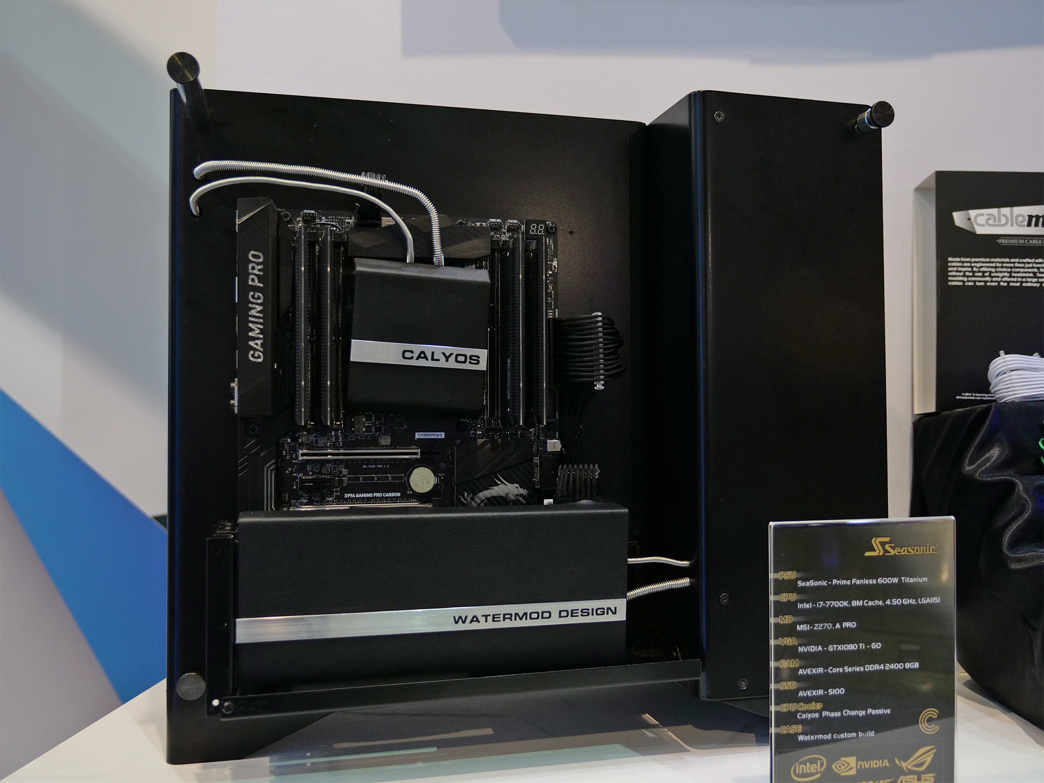

Prototyyppikuvissa passiivijäähdytteisessä esimerkkikokoonpanossa io-techin toimituksen silmään pisti näytönohjaimen virransyötön ja GDDR5-muistien jäähdytys, joka näyttäisi olevan toteutettu pelkällä tasaisella alumiinilevyllä. Tehokokoonpanoja jäähdyttäessä kannattaakin muistaa, että prosessorin ja grafiikkapiirin ohella myös monet muut komponentit tuottavat kymmenien wattien edestä lämpöä, joka olisi hyvä saada johdettua tehokkaasti pois.

Kotelon taakse toinen jäähyrivasto vai mitä mahtaa tarkoittaa…

Jotain päivitystä kai tullut pari viikkoa sitten.. Onkos tuo prossu jäähy vähän vinossa? 🙂
Putki vedetty solmuun ja tungettu pakolla VRM-jäähyn ja blokin väliin ettei jäähyä saa suoraan.
Sääliksi käy tuon projektin tukijoita. 😀
Aika laadukkaan oloinen buildi. Hurjalla kiireella väännetty takahuoneessa läjään, huomattu ettei just tohon emoon oikein istu.
