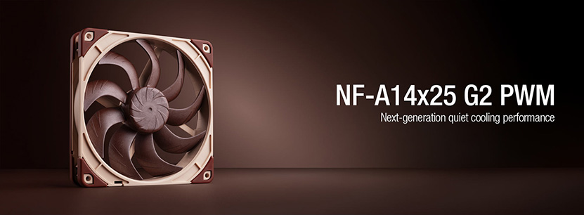

Noctua NF-A14x25 G2 -tuulettimet ovat nimensä mukaisesti standardi 25 mm paksu 140 mm:n tuuletin. Tuulettimen Progressive-Bend-impelleri on valmistettu Sterrox LCP:stä (Liquid-Crystal Polymer) ja varustettu Flow Acceleration Channel -kanavilla ja Centrifugal Turbulator -hubilla, mitkä viitannee sekä lavoista että keskiöstä löytyviin kohokuviointeihin. Tuulettimien lapojen ja rungon reunojen väliin on kyetty jättämään vaivainen 0,7 mm:n rako.
Tuulettimen sydämestä löytyy uusi Smooth Commutation Driver 2 -teknologialla terästetty etaPERF-moottori, jonka luvataan olevan ennennäkemättömän tasaisesti toimiva ja energiatehokas. SupraTorque-ominaisuus varmistaa samalla, ettei suuretkaan ilmanvastukset pääse hidastamaan sen pyörimistä. Tuulettimen laakerit ovat Noctuan vanhat tutut SSO2:t.
Moottori ja sen myötä tuuletin tulee saataville 1500 RPM:n perusversiona ja hiljaisempana 800 RPM:n LS-PWM-versiona. Sx2-PP-settiin kuuluu puolestaan kaksi tuuletinta, jotka toimivat aavistuksen (±~25 RPM) eri nopeuksilla, minkä kerrotaan olevan hyödyksi etenkin push-pull-konfiguraatiossa ja kun tuulettimia on useampi rinnakkain. Se estää Noctuan mukaan mm. tyypillisiä huminaääniä.
Noctuan mukaan NF-A14x25 G2 sopii yhtä hyvin matalan kuin korkean ilmanvastuksen asennuksiin, eli se sopisi aivan yhtä hyvin kotelo- kuin jäähdytintuulettimeksikin. Tuulettimen AAO-rungon (Advanced Acoustic Optimisation) kulmat on varustettu NA-AVG2-LR-tärinänvaimentimilla ja se tukee NA-IS1-14-välipalaa mikäli tarve on.
