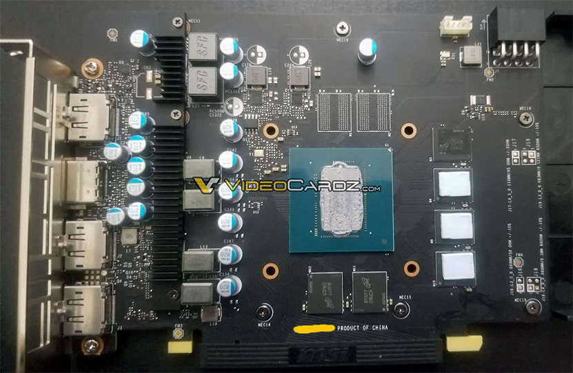

VideoCardz on ollut jo useamman GeForce GTX 1660 Ti -vuodon takana ja niin tälläkin kertaa. Sivusto on saanut käsiinsä kuvia itse TU116-grafiikkapiiristä, tarkemmin TU116-400-A1:stä, sekä MSI:n GTX 1660 Ti Ventus XS -näytönohjaimen piirilevystä ilman jäähdytintä. TU106:n tiedossa olevan koon ja kuvavertailun perusteella voidaan laskea, että TU116 on noin 35 % pienempi piiri, mikä tarkoittaisi noin 288 – 290 mm2:n pinta-alaa.
TU116-grafiikkapiiri on varustettu 1536 CUDA-ytimellä, 96 teksturointiyksiköllä, 48 ROP-yksiköllä ja 192 tensoriytimellä. Säteenseurantaa kiihdyttäviä RT-ytimiä siinä ei ole lainkaan. Grafiikkapiirin muistiohjain on ainakin GTX 1660 Ti:n konfiguraatiossa 192-bittinen.
MSI:n Ventus XS -mallin piirilevy on verrattain leveä, mutta samalla erittäin lyhyt. Grafiikkapiirin parina on kuusi GDDR6-muistisirua, mutta piirilevyltä löytyy myös kaksi tyhjää muistipaikkaa. Käytännössä tämä tarkoittaa, että joko TU116-grafiikkapiirissä tai pinniyhteensopivassa toisessa grafiikkapiirissä pitäisi olla todellisuudessa 256-bittinen muistiväylä.

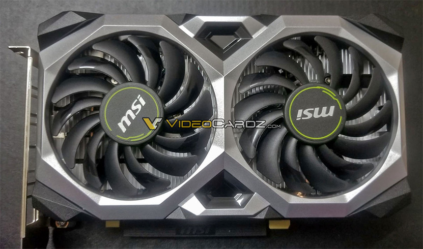

Näytönohjaimen virransyöttö on kuusivaiheinen ja lisävirtaa syötetään yhdellä 8-pinnisellä PCI Express -lisävirtaliittimellä. Näytönohjaimen I/O-paneeli on varustettu kolmella DisplayPort- ja yhdellä HDMI-liittimellä. Ventus XS:n jäähdytysratkaisu on varustettu kahdella suurikokoisella tuulettimella ja alumiinisiilillä.

Näyttää peliläppäriin tarkoitetulta piiriltä, varmaan sama piiri tulee niihin matalemmilla kelloilla.
Muistaako joku kuinka iso 1060:n siru on?
200mm2
Kuulostaa lupaavalta että pärjää vain yhdellä lisävirtaliittimellä.
Heh no sama yksi 8 pinninen se on RTX 2070 FE.ssäkin, eli ei sinäänsä kerro tdp:stä vielä yhtään mitään. Eikä tuo referenssikään ole, joten tuo 8-pinninenkin voi olla overkill.
Ok, silti siis melkoisesti isompi vaikka erityiskoret on siivottu. Mielenkiintoista.
On siellä tensor-coret silti ja CUDA-ytimiä on enemmän ja niitä on nykyään erikseen FP- ja INT-CUDA-ytimet (vai oliko Pascalissa jo? Muistaakseni ei)
Ok. No se selittää sitten tuon koko eron. Ja estää myös sen ettei 1660ti ehkä koskaan valu 1060 piirin hintatasolla edes ajan kanssa.
No kyllä 290 mm2 piirin valmistus tällä hetkellä on mitä todennäköisimmin halvempaa kuin 200 mm2 piirin valmistus Pascalin julkaisun aikoihin. Nythän TSMC:n 16/12 nm linjat pyörivät vajaalla tulppaanikuplan puhjettua ja älypuhelinten myynnin sakatessa.
Jep aikalailla näin, saannot kun on parantuneet, niin sekin voi jo vähän kaventaa tuota hintaeroa. Älypuhelin piirejä ole noilla valmistettu enää aikoihin. Siirtyneet 10nm aikaa sitten ja viimisen vuoden aikoina jo 7nm. Toisekseen se valmistus linjastokin on eri mobiili soceille. Mutta joo, piirivalmistus on taatusti halvempaa nyt kuin oli kaksi vuotta sitten ja toisekseen Nvidialla on oma sopimuksensa 12nm FFN linjalle.
Mielenkiintoista että tätä ei nimetty 2000 -sarjaksi. Mihinhän teho kategoriaan tämä menee?
Johonkin sinne GTX 1060:n ja RTX 2060:n välimaastoon, GTX 1070:n kulmille itse veikkaisin.
Useimmat ”vuodetut” testit ovat siellä 1070 tuntumassa mitä itse olen tähän mennessä nähnyt.
