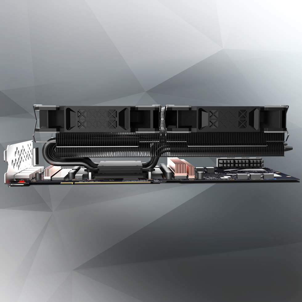

8057 mallissa piirisarjan jäähdytyssiilien mitoitus oli mitä sattuu ja esim. muistien jäähdytyspiirit ei sopinut tuon coolerin alle. Samoin lämpöteippi oli surkeaa ja sillä kiinnitetyt siilit tipahtelivat itsestään parin päivän kuluttua. Piti askarrella itse silikoniliimalla ja yleismallin pikku siileillä.
Onneksi tuossa uudessa mallissa muistipiirit ovat näköjään laipan alla.

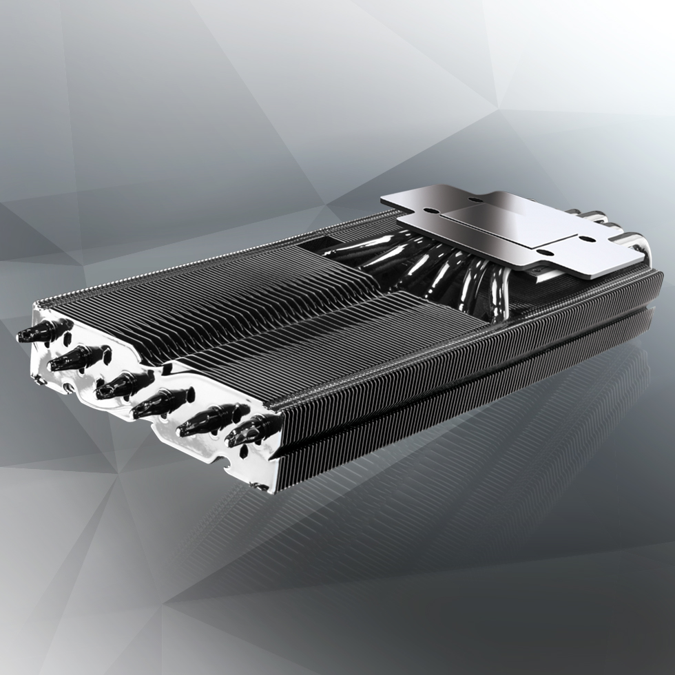

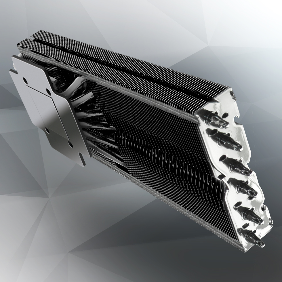

En näe tuossa kuin kuusi lämpöputkea. Valheellista markkinointia kuten edellisenkin mallin kanssa.
katso liitettä 986788
Tuossa esim. Noctua NH-D15, onko siinä jonkun mielestä muka 12 lämpöputkea vai 6 putkea, jotka kulkee pohjan läpi muodostaen U:n muotoisen lenkin?
katso liitettä 986793
Ainakin Noctua itse väittää että kuusi lämpöputkea.
Tuossa Raijintekissakin kuusi putkea kulkee pohjan läpi ja putkien molemmat päät menee jäähdytysrivastolle.

Kuvista ei kyllä selviä, että ovatko nuo samaa putkea blokin sisällä vai kaksi erillistä.
Kuvista näkyy että molemmilta puolilta tulevat putket taittuu niin että ne on käytännössä toisissaan kiinni vieri vieressä ja molemmilta puolilta tulevat putket on myös samalla korkeudella. Ellei putkien päät ole toisiaan vasten tuolla kylmälevyn sisällä, niin putkia ei voi olla kuin kuusi. Ja siinä taas ei olisi mitään järkeä, että putket "katkeaa" just siellä missä pitäisi olla mahdollisimman suuri kontaktipinta-ala jotta lämpö saadaan siirtymään paremmin putkiin. Putkien päät kun ei ole sellasia täysin tasaisia vaan puolipallon muotoisia, jolloin kylmälevyssä olisi keskellä kuuminta kohtaa paikka, jossa ei ole kontaktia lämpöputkiin.
Eihän missään AIB-valmistajienkaan näyttisjäähyissä ole noin, vaan putket menee siitä kylmälevyn päältä ja jatkuu molemmille puolille ja kaartuu sitten tuonne siilille. Joissakin kyllä putket lähtee vain yhteen suuntaan, mutta silloin putket on vierekkäin ja toinen pää, joka ei mene siilille, tököttää vähän kylmälevyn läpi.

Joko kuparilevy osuu hyvin muisteille tai gpu-piirille, mutta ei kummallekin samaan aikaan.
Kuvassa oleva punaisella ympyröity piiri on korkeampi kuin muistin tai gpu-piirin taso, joten jäähdytysrivasto ottaa siitä kiinni ensiksi.
katso liitettä 1065730
Toiseksi, "irtonaiset" kuparirivastot ei pysy kiinni. Päivän kerkesi olla ja eka siitä tippui.
Ghettomodi, eli kumilenkeillä toistaiseksi kiinni, katotaan jos sillä pysyy hetken ees paikallaan.
Taitaa mennä amd:n orkkisjäähy takas kiinni kun kerkee. Se jäähdyttää paremmin.
nvidian piireille sopii varmasti paremmin, mutta en voi luvata.
edit. lämmöt kun osuu gpu-piiriin hyvin hotspot 65astetta, kun ei, 95
muistit kun osuu hyvin 65 max, kun ei osu 91
kumpi parempi..
