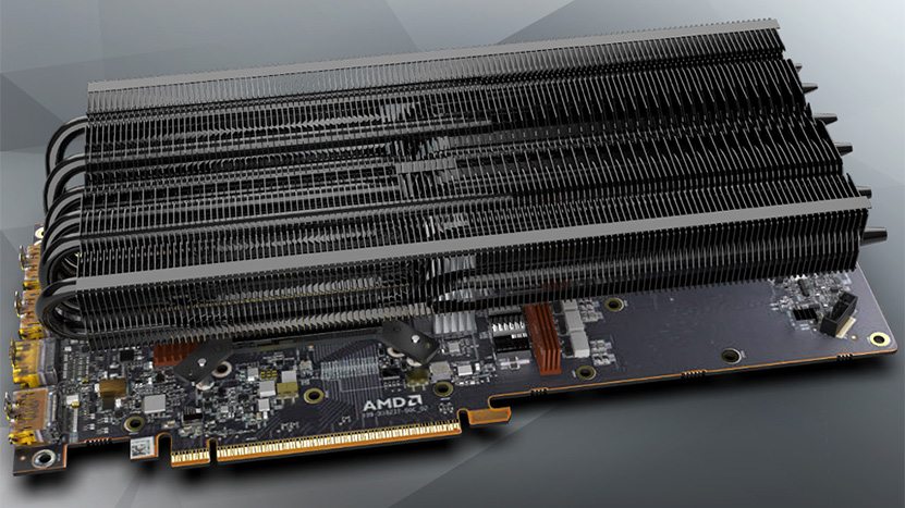

Näytönohjainten jäähdyttimien markkinat ovat tyypillisesti verrattain hiljaiset, ainakin jos verrokiksi otetaan prosessoripuoli. Nyt Raijintek on esitellyt jälkiasennettavien coolereiden markkinoille mielenkiintoisen uutuuden, mikä ei ole nykytrendeistä poiketen AIO-nestekierto.
Raijintek Morpheus 8057 on rakenteeltaan jättimäinen jäähdytysrivasto, jossa on tarkalleen 129 ripaa. Lämpö levitetään koko rivaston alalle grafiikkapiirin päälle osuvalta kupariytimeltä käyttäen peräti kahtatoista 6 millimetriä halkaisijaltaan olevaa kuparista lämpöputkea. Jäähdytinrivaston strategiset mitat ovat 254 x 100 x 44 millimetriä ja 515 grammaa ilman tuulettimia.
Raijintekin mukaan Morpheus 8057 kykenee tarjoamaan jopa 360 watin edestä jäähdytystehoa, mutta tämä edellyttää kahden 120 mm:n tuulettimen asennusta. Morpheus tukee virallisesti yhtiön 12025- ja 12013-tuulettimia, mutta oletettavasti sen päälle voi sovittaa lähes minkä tahansa 120 mm:n tuuletinparin. Pakettiin kuuluu lisäksi joukko alumiinisia ja kuparisia jäähdytyssiilejä muisteille ja virransyötölle, sekä tietenkin lämpöä johtavaa liimaa niiden kiinnitykseen.
Morpheus 8057 tukee virallisesti AMD:n Radeon RX 5600 XT-, RX 5700- ja RX 5700 XT- sekä NVIDIAn GeForce RTX 2060 (Super), RTX 2070 (Super), RTX 2080 (Super) ja RTX 2080 Ti -näytönohjaimia. Raijintek ei ole vielä paljastanut mustanpuhuvan uutuutensa hintaa.

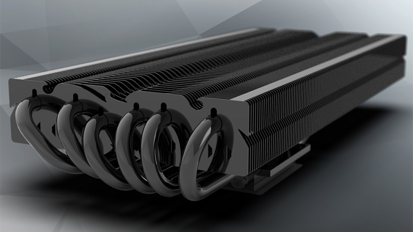

Ellei sitten tosiaan toiselta puolelta heatspreaderia tule eri putket kuin toisesta päästä, eli kukin putki päättyisi sen alle.
Ja toi on teknisesti täysin mahdollista ja jopa järkevää, koska jokainen mutka lämpöputkessa minun käsityksen mukaan hieman heikentää sen lämmönsiirtokykyä. Yhtenä putkena kukin niistä olisi melkoisen pitkä ja siinä olisi tiukkojakin käännöksiä molempien suuntiin.
Putket on kyllä ihan samassa tasossa, eikä siinä olisi mitään järkeä että niiden päät kohtaisi tuolla coolerin pohjan sisällä, just siinä kohti jossa se suurin lämpökuorma on. Lämpöputkien päät kun ei ikinä ole "tasaisia", vaan niissä on aina sellainen litistetty tai kartiomainen pätkä lopussa, jolloin siihen kuumimpaan paikkaan coolerin pohjaan jäisi kohta, jossa ei ole lämpöputkia ollenkaan. Se taas hidastaa lämmön siirtymistä pohjasta lämpöputkiin ja se taas heikentää jäähdytystehoa ja nostaa GPU:n lämpötilaa.
katso liitettä 405660
Mutkat lämpöputkissa heikentää lämmönsiirtoa, mutta tuollainen coolerin pohjan läpi menevä putki toimii käytännössä samalla tavalla kuin kaksi erillistä lämpöputkea. Muistan lukeneeni tästä aiheesta jotain testiä silloin kun lämpöputkicoolerit alkoi yleistyä.

Ihan hyvä, että tallaisia tuotteita on kuitenkin olemassa, kaikissa korteissa kun ei ole panostettu hirveästi jäähdytykseen tai hiljaisuuteen. Morpheus itsessään on suorituskykyinen tekele; kuusi heatpipeä, tasapaksu ja pitkä rivasto + luontainen mahdollisuus hiljaisiin ja/tai tehokkaisiin 25×120 mm flekteihin. Coolerin nikkelöity pohja on lisäksi omiaan, jos haluaa tehostaa jäähdytystä nestemetallilla. Jos kelloja ei irtoa enempää, niin tehokkaampi jäähdytys mahdollistaa matalempien kierrosnopeuksien käytön puhaltimissa. Tämä on taas iloa korville.
