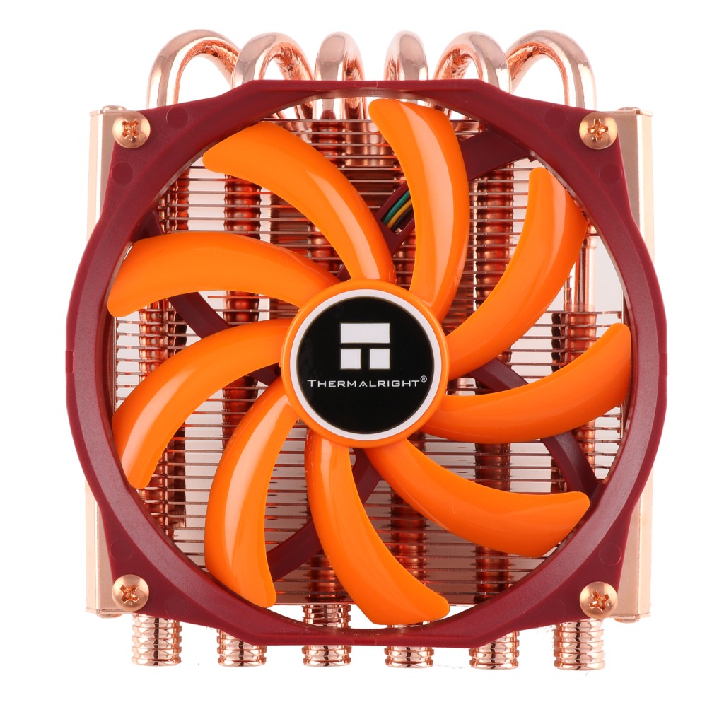

Prosessorin ilmajäähdytysratkaisuiden veteraani Thermalright on esitellyt uuden täyskuparisen version AXP-100-prosessoricooleristaan. ”Retro Collection” -mallistoon kuuluva uutuus tuo mieleen yrityksen kupariset menestysmallit (mm. SK-7, SLK800 ja SP94) noin 15 vuoden takaa.

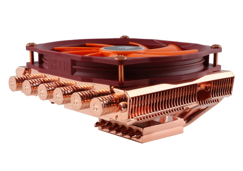

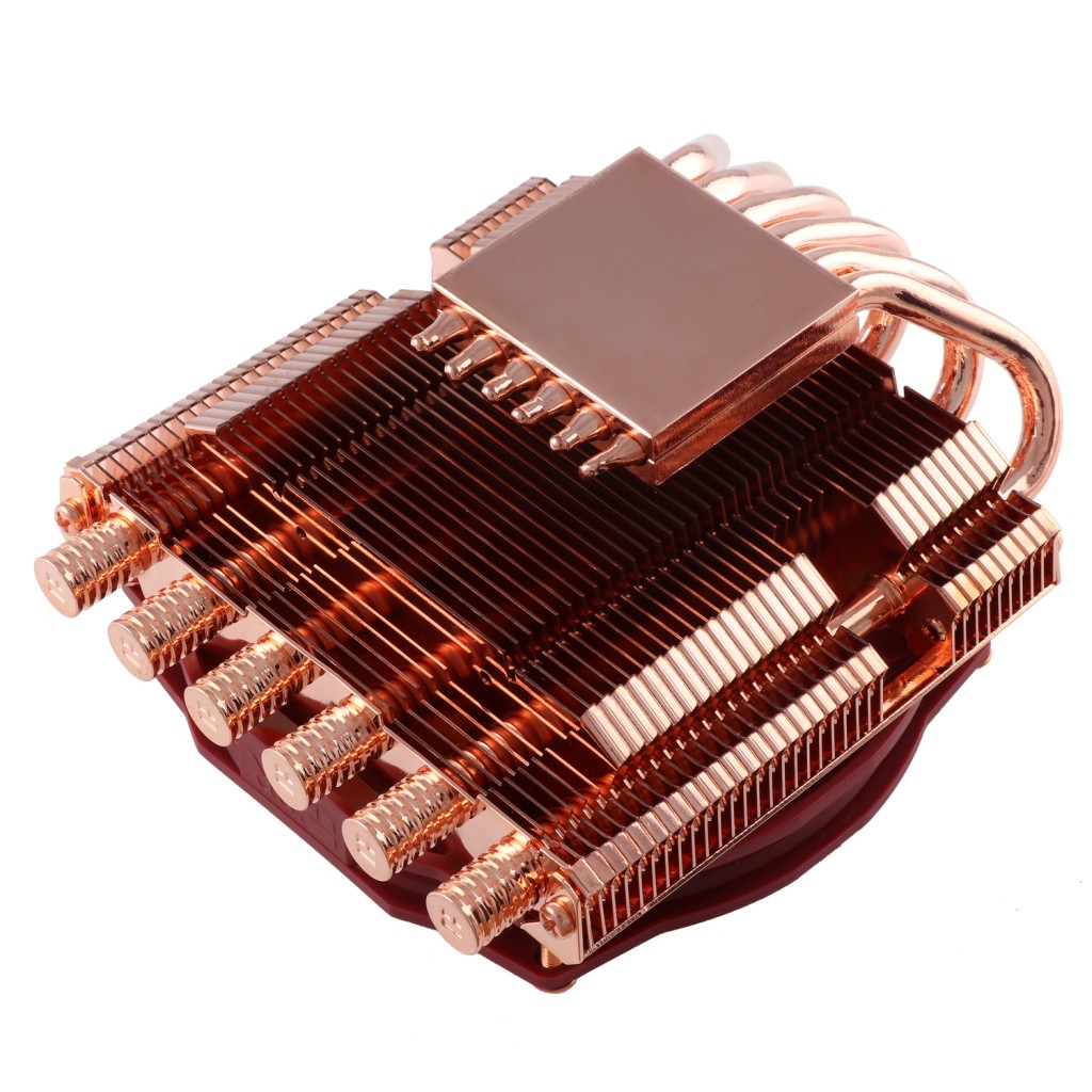

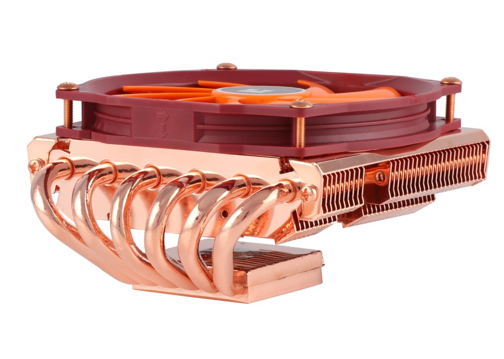

AXP-100 Full Copper vastaa rakenteeltaan alkuperäistä alumiinista AXP-100-mallia, mutta sen materiaali on vaihdettu kauttaaltaan kupariksi. Coolerin rakenne koostuu vaakamallisesta 39-osaisesta kuparirivastosta, kuudesta kuparisesta lämpöputkesta sekä kuparipohjasta, johon lämpöputket on juotettu. Coolerin mukana toimitettava 100 mm:n PWM-tuuletin on vain 14 mm paksu ja tarjoaa 900-2500 RPM kierrosalueen. Uudistettu kiinnityskehys mahdollistaa tuulettimen sijainnin hienosäätämisen 15 mm:n verran.
Tekniset tiedot:
- Ulkomitat: 108 x 121 x 44 mm (P x L x K)
- Paino: 640 g (tuulettimen kanssa)
- Jäähdytyskapasiteetti: 180 W TDP
- Materiaali: kuparirivasto, -pohja ja -lämpöputket
- Jäähdytysrivat: 39 kappaletta; paksuus 0,5 mm; väli 1,9 mm
- Lämpöputket: 6 x 6 mm
- 100 mm TY-100BP PWM-tuuletin (900-2500 RPM; 16-44,5 CFM; 22-30 dBA; 0,21-1,6 mm H2O)
- Yhteensopivuus: Intel LGA 775, 115x, 1366, 2011-3, 2066; AMD AM4
- Takuu: 3 vuotta
Uutuusmallin saatavuudesta tai hinnasta ei ole vielä toistaiseksi tarkempaa tietoa. Hinta tulee kuitenkin olemaan todennäköisesti kalliimpi kuin AXP-100:n noin 50 euron hintaisessa alumiiniversiossa.
Lähde: Thermalright
Mielenkiintoinen cooleri, kun oma node 202 rajoittaa virallisesti prossucoolerin 56mm:iin, mut internetin ihmeellisen maailman mukaan rajoitus olisi lähempänä 58mm.
Kyseiseen lukemaan tääkin näyttäisi menevän, MUTTA tuulettimeen käytetyt ruuvit ulkonevat sen verran, että mitoiksi tulee lopulta jopa 62mm. Käytännössä hankala ymmärtää tällaisten ruuvien valintaa tässä tarkoituksessa.
Ruuvit on kuitenkin M3/M4-standardeja (en nyt ulkoa muista), ja tuulettimen saa varmasti kiinni lyhyillä vastaavilla, jos ei häiritse teräksen harmaa väri siellä piilossa. Laittaa siis vain kehyksen alemmasta puolesta läpi ja ruuvaa meisselillä tuosta kehyksen ylemmän osan läpi.
Täytyyhän siihen coolerin päälle jäädä joka tapauksessa pari senttiä ilmarakoa?
Hölmöä kyllä kieltämättä, mutta ehkäpä kuparisia matalakantaisia ruuveja ei vain ole ollut bulkkina tarjolla ja niiden teetättäminen tuota varten olisi ollut kohtuuttoman kallista :think: Olen kuullut, että custom-ruuveja pitää tilata kerralla melkoinen erä ja kuparisena eivät varsinkaan ole varmasti halpoja. Siihen kun lisätään, että tätä coolerimallia ei välttämättä myydä mitään järjettömiä kappalemääriä…
Tämähän se todennäköisesti olisi ratkaisu, jos tätä itse päädyn vielä joskus katselemaan! :tup:
Yleensä joo, mutta tuon mun kotelon tyylisissä slimimalleissa useamman sentin jättäminen on käytännössä mahdotonta kotelon itsessään ollessa vain 8cm luokkaa paksuudeltaan. Lisäksi siinä on pölyfiltteröity rei’itys juurikin prossucoolerin yläpuolella, jolloin lähempänä kotelon reunaa tarkoittaa suoraan sen olevan myös lähempänä raittiimpaa kotelon ulkopuolista ilmaa.
