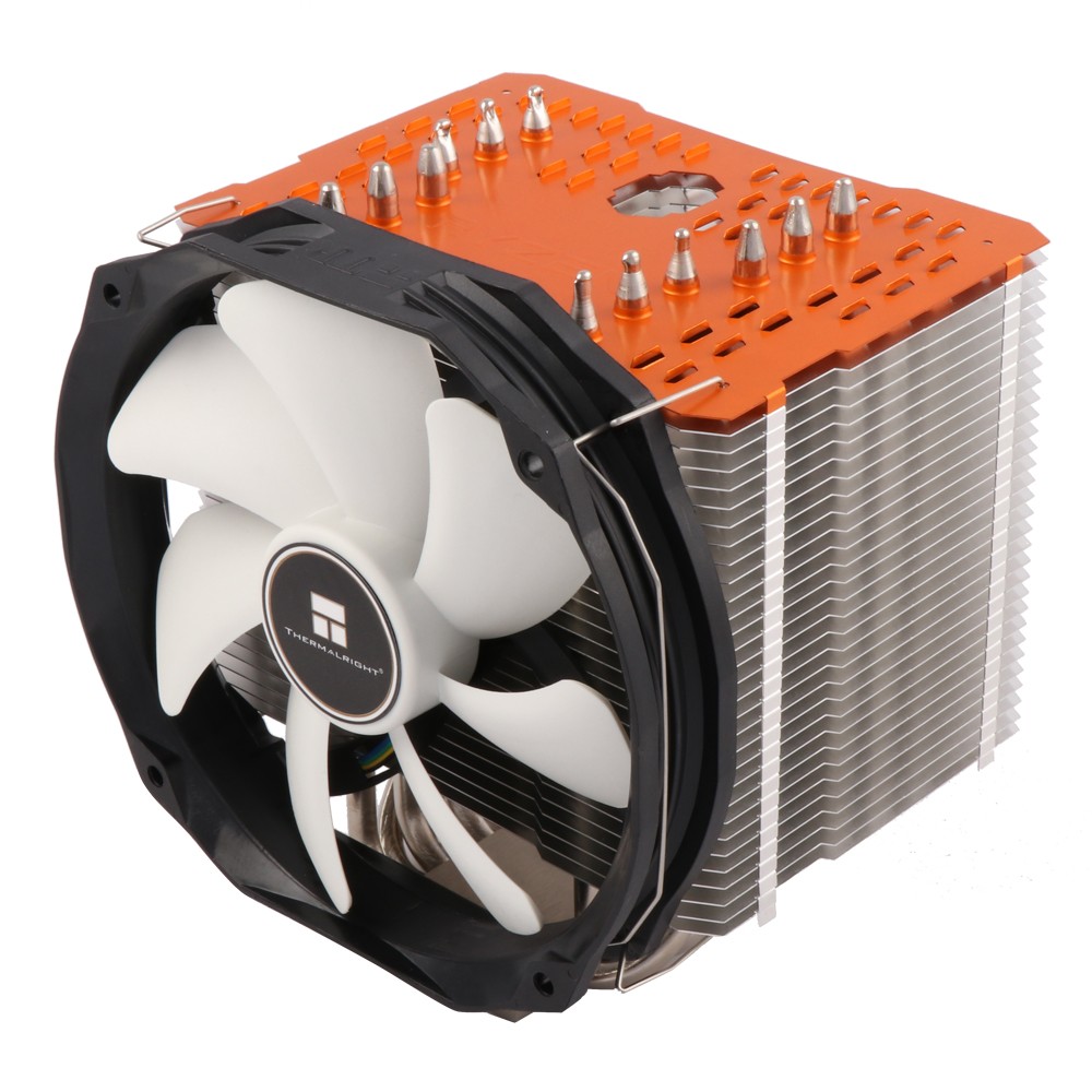

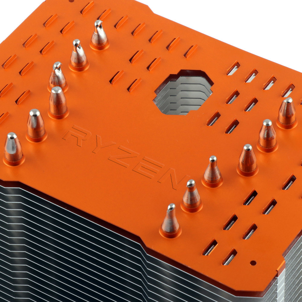

Thermalright on esitellyt uuden ARO-M14-prosessoricoolerin, joka tulee saataville kahtena eri värivaihtoehtona. HR-02 Macho Rev B -cooleriin perustuva tornimallinen uutuus on tarkoitettu käytettäväksi AMD:n AM4-kantaisten suorittimien kanssa. M14G-mallin päällilevy on anodisoitu harmaaksi ja M14O-mallin vastaavasti oranssiksi. Molempiin on stanssattu Ryzen-logo.
ARO-M14-mallien rakenne koostuu harvahkosta alumiinirivastosta, jonka kaverina on kuusi kuuden millimetrin kuparilämpöputkea sekä nikkelöity kuparipohja. Aktiivijäähdytykestä huolehtii 140 mm TY-147A-tuuletin, jonka PWM-säätöalue on 300-1300 RPM. Cooleria voi käyttää myös passiivisena ilman tuuletinta.

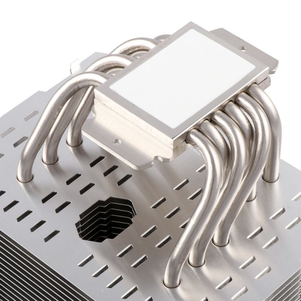

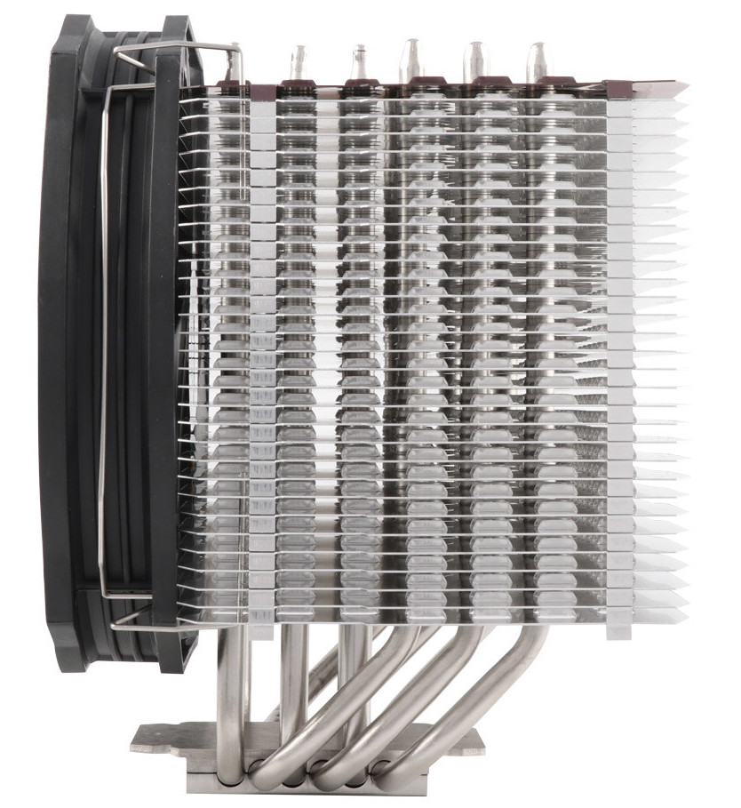

tyhmä kysymys, mutta minnekkä suuntaan toi tuuletin osoittaa kun toi laitetaan kantaan kiinni? omasta mielestä jää joko ylä- tai alapuolelle, ei edestä-taakse suuntauksella…?
Näyttäisi kiinnityskehys mahdollistavan asennuksen ihan miten päin tahansa. Luonnollisin asento on varmaankin puhaltamaan takapaneelia kohden.
joo niin se yleensä emenee, mutta prosessoria koskeva blokki ei tässä mallissa ole enää symmetrinen neliö(tai lähes) niinkuin vanhemmissa sukupolvissa jolloin jäähyä on voinut pyöritellä mielensä mukaan. Ymmärtääkseni jos tuota pyörittelee niin puolet prossusta jää ilman kontaktia
Tietenkin taaksepäin kotelon poistotuulettimelle.
Sen takia tuo rivastokin on epäkesko, jotta tuuletin ei ota prossun "etu"puolella oleviin muistikampoihin kiinni.
Itse prosessori on paljon pienempi kuin heatspreader ja sijaistee keskellä sitä (tosin varsinkin 4-ytimisen non-gpu-mallien aktiiviset ytimet voivat sijaita vähän vähemmän keskellä), joten ei haittaa, vaikka vähän jäisi reunoilta sitä pilkottamaan. Toki aivan optimiaalista tämä ei ole.
