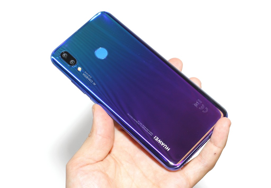

Takalasin irtoamisen suhteen voisi spekuloida, että onkohan laitteen mahdollinen ylikuumeneminen aiheuttanut jälkeenpäin tehdyn liimauksen pettämisen :think:. Vai onko asennus yksinkertaisesti ollut niin huono, ettei ole pysynyt mukana menossa?

Takalasin irtoaminen johtui tosiaan siitä, että esituotantokappaleisiin oli asennettu huolimattomasti uudet takalasit Suomessa käsin. Samaa irtoamista oli havaittu useammassa samplessa. Toisessa saamassani testikappaleessa ei ollut ongelmia lasien liimauksien kanssa.

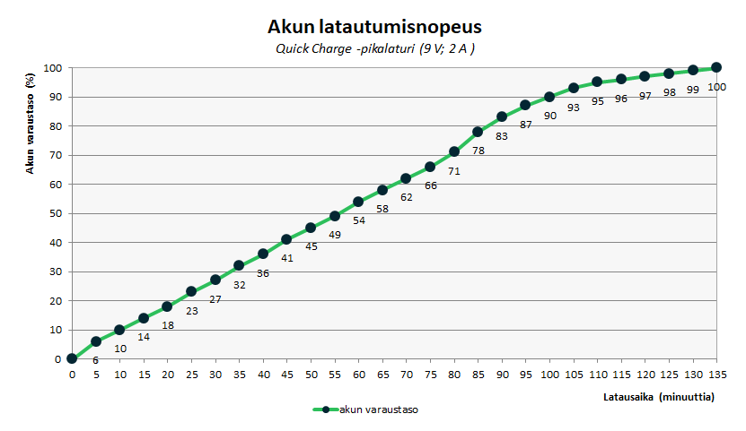

Lisäsin artikkeliin akun latausnopeuskuvaajan. Hidasta on…
Tuohon vielä kun saisi imetty virta…
