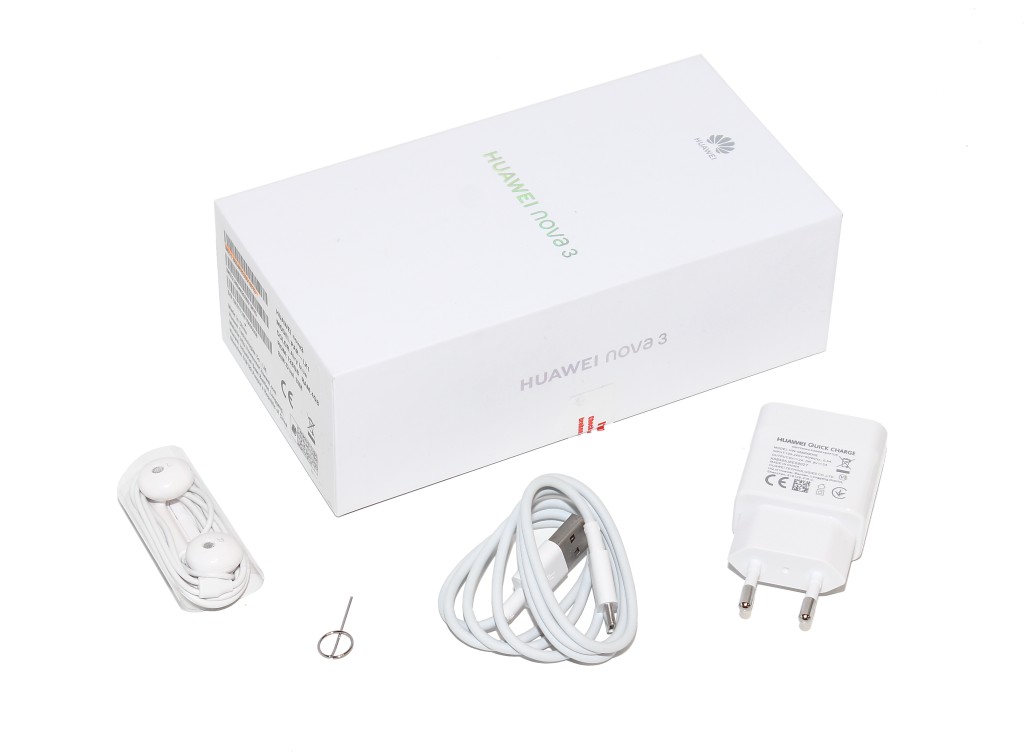

Pakkaus ja sen sisältö
Tuotepakkauksen vaalea ulkoasu on tuttu monista Huawein aiemmista malleista. Testikappaleen pakkauksen toimitussisältöön kuului puhelimen ohella 18-wattinen pikalaturi, USB-Type-C-kaapeli, korttikelkan irrotustyökalu, nappikuulokkeet, pikakäyttöohjeet, takuukortti sekä taipuisa läpinäkyvä suojakuori. Ilmeisesti Suomessa myytävien laitteiden mukana ei kuitenkaan toimiteta suojakuorta.

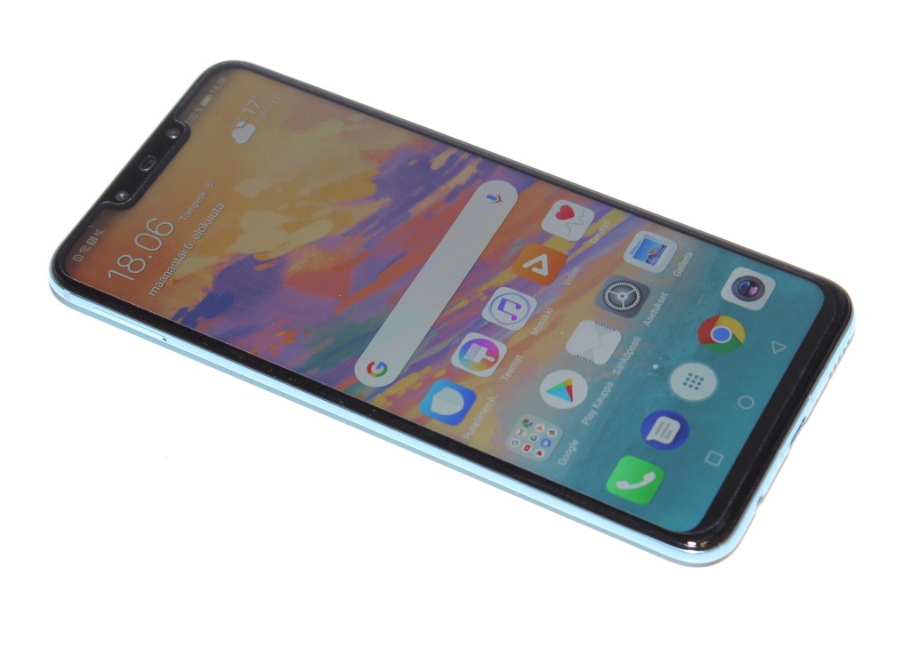

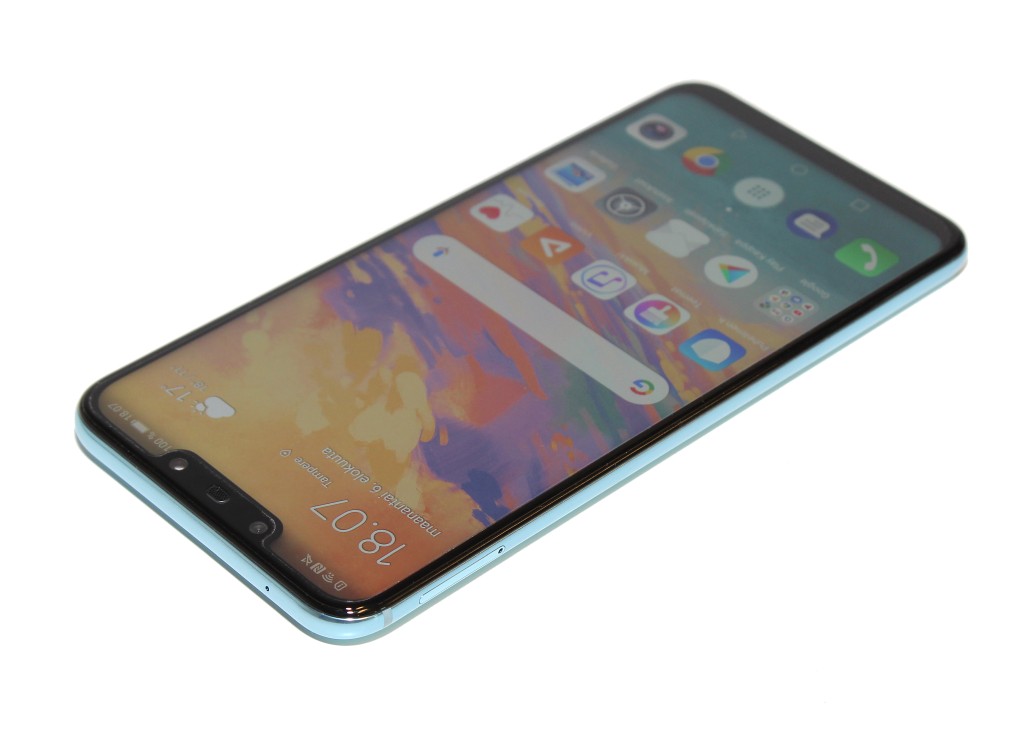

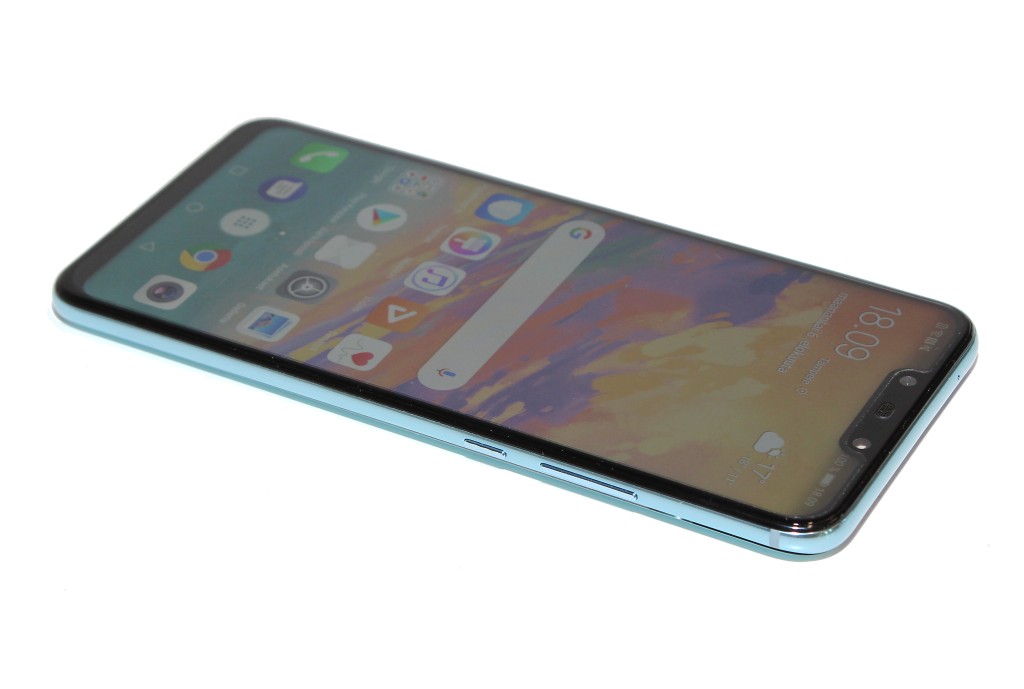

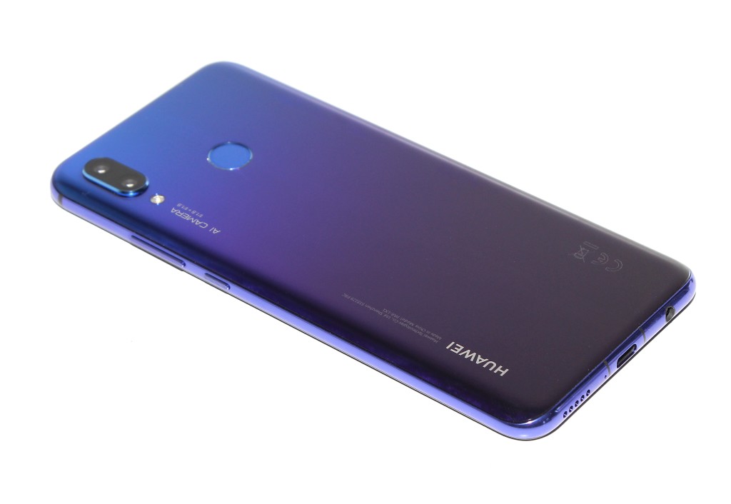

Nova 3 ei ole muodoiltaan erityisen persoonallinen, mutta se muistuttaa suuresti valmistajan muita malleja – ulkonäkö on kuin yhdistelmä Honor 10:tä ja Huawei P20 Prota. Takakuoren ja kylkien muotoilu on kuin ensin mainitussa, koko ja takakameran sijoitus kuin jälkimmäisessä. Värivaihtoehtoihin Huawei sen sijaan on löytänyt persoonallista otetta, sillä sekä turkoosinsininen Airy Blue että sini-violetilla liukuvärjäyksellä varustettu Ultra Violet poikkeavat kumpikin positiivisesti massasta.
Nova 3:n muotoilu on kulmien ja kylkien osalta reilusti pyöristettyä. Laitteen takakuoren sävyyn kiiltäväksi viimeistelty kehys on metallia ja sekä etu- että takakuori ovat nykytrendin mukaisesti lasia. Laitetta väännellessä rakenne joustaa hieman, mutta ei päästä minkäänlaisia nitinöitä tai naksahduksia. Käsituntuma on tukeva ja melko hyvin viimeistelty, vaikka takakuoren sovitus ei ollutkaan testikappaleessamme aivan täydellinen.
Näyttöjen alati kasvavan kuvasuhteen myötä puhelimen todellista kokoa saattaa olla hieman hankala hahmottaa, mutta hyvänä nyrkkisääntönä Nova 3 vastaa kooltaan noin kuusituumaista 18:9-näyttöä käyttävää puhelinta tai 5,5-tuumaista 16:9 näyttöä käyttävää puhelinta. Yhden käden käytön kannalta kyseessä alkaa siis olla jo suurehko puhelin, mutta Huawein EMUI-käyttöliittymästä löytyy onneksi useita käyttöä helpottavia ominaisuuksia.

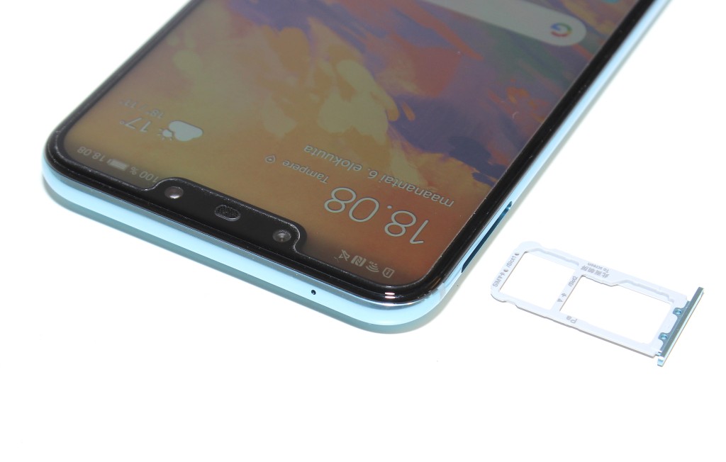

- 128 Gt UFS-tallennustilaa (vapaana noin 115 Gt), micro-SD-muistikorttipaikka (max. 256 Gt)
- LTE Cat.16 (1024/150 Mbit/s), Dual SIM

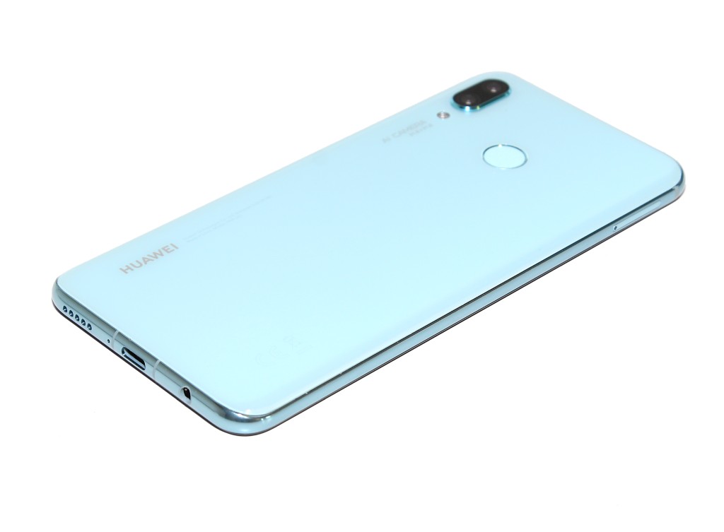

Näytön alapuolelle jäävä reunus on kapein, mitä Huawein mallistossa on tähän mennessä nähty. Sen korkeus on vain noin seitsemän millimetriä, joten kyseiseen tilaan ei ole luonnollisestikaan saatu mahdutettua painikkeita tai sormenjälkitunnistinta (kuten P20-malleissa). Navigointipainikkeet sijaitsevat ohjelmistopohjaisina näytön alaosassa ja käyttäjä voi mukauttaa niiden järjestystä. Tarjolla on lisäksi vaihtoehtoinen virtuaalinen monitoimipainike, jota käytetään pyyhkäisyelein.

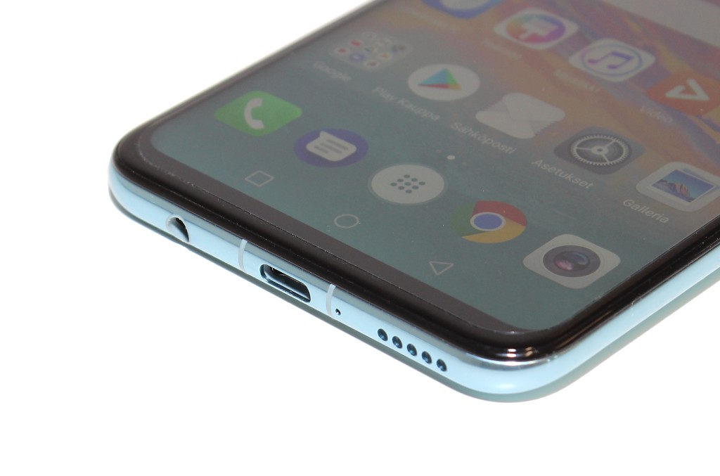

Nova 3:n alapäädyssä sijaitsee monokaiutin, USB Type-C –liitäntä sekä monien iloksi 3,5 mm:n ääniliitäntä. USB-liitäntä tukee USB 2.0 –nopeutta, joka on vielä melko tavanomaista tämän hintaluokan puhelimessa. Kaiuttimen äänenlaatu on nykymittapuulla varsin perustasoa ja 30 cm päästä mittaamamme 76 dBA äänenpaine on myös mittauksiemme keskitasoa.
Puhelimen yläpääty on mikrofonin aukkoa lukuun ottamatta umpinainen. Näytön yläreunan lovi on suurikokoisempi kuin Huawein aiemmissa puhelinmalleissa, joka ei luonnollisestikaan ole hyvä kehityssuunta. Syynä loven levenemiseen on infrapuna-avusteinen kasvojentunnistus, joka tarvitsee oman tilansa näytön yläpuolelta. Infrapunatunnistus toimii varsin sujuvasti ja on kohtalaisen varmatoiminen eri olosuhteissa. Monesti tunnistus tapahtuu niin nopeasti, ettei lukitusnäkymä ehdi edes vilahtamaan näytöllä.
Edestä löytyy myös 24 + 2 megapikselin kaksoiskameraratkaisu, joka on kiinteätarkenteinen ja käyttää f2.0-aukkosuhteen objektiivia. Etukamera tukee tekoälyn avulla kahdeksan eri kuvausnäkymän automaattitunnistusta sekä kasvoihin tekoälyn avustamana lisättäviä efektejä. Etukameran kuvanlaatu on korkean resoluution ansiosta hyvässä valossa terävää ja yksityiskohtaista.
Keskellä lovea sijaitseva tiheä kuulokkeen ritilä pitää pölyn varsin hyvin loitolla, mutta sen taakse sijoitettu monivärinen ilmoitusledi ei ole aivan loppuun asti mietitty, sillä valo näkyy ritilän takaa todella heikosti vähänkään kauemmaksi.

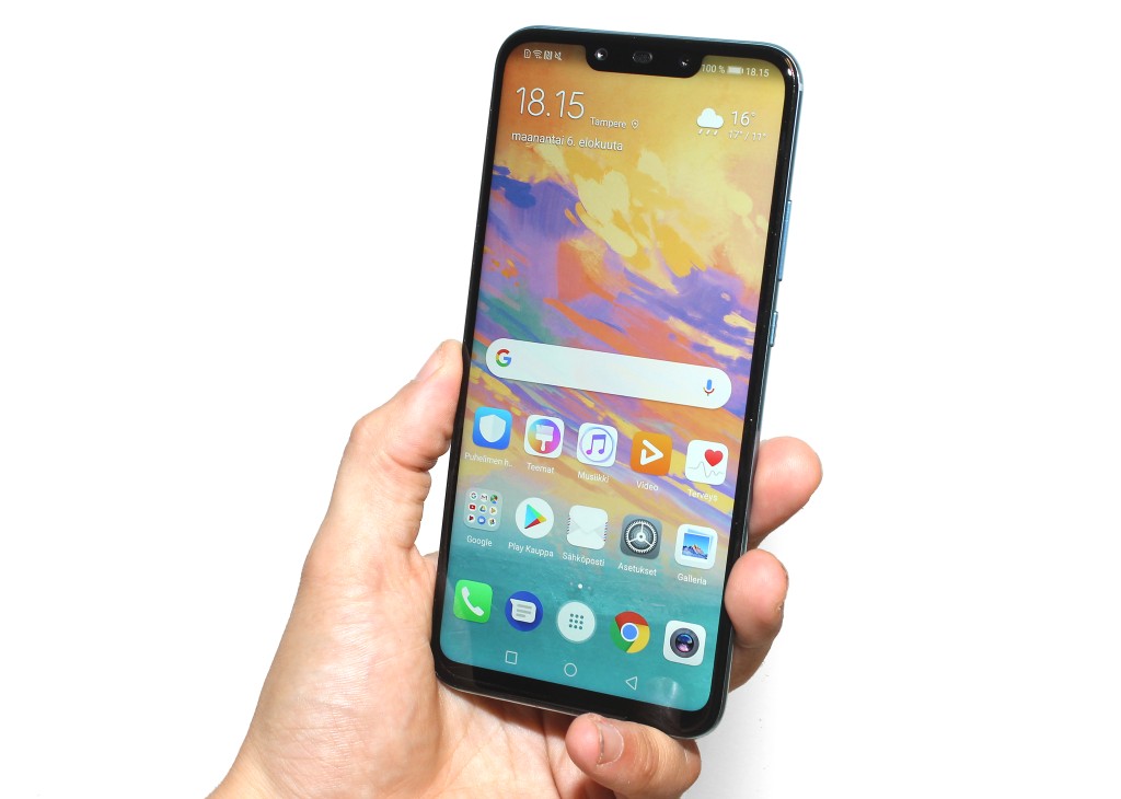

Nova 3:n IPS-näyttö on läpimitaltaan 6,3-tuumainen ja kuvasuhteeltaan poikkeuksellisen laaja 19,5:9. Näytön resoluutio on 1080 x 2340 pikseliä, eli pikselitiheys on Full HD –näytölle hyvin tyypillisellä tasolla.
Näytön tekniset ominaisuudet:
- 6,3-tuumainen 19,5:9 IPS LCD –näyttöpaneeli
- RGB-alipikseliasettelu
- 1080 x 2340 pikseliä, 409 PPI
- Yötila
Näytön kuvanlaadussa ei ole suurempaa kritisoitavaa, joskaan ei myöskään erityistä ylistämistä. Kirkkaus on keskitasoa ja tummien värien toisto kohtalaisen hyvää, joskaan ei AMOLED-näyttöjen luokkaa. Vakioasetuksilla valkotasapaino on selvästi sinertävä ja luonnollisin värintoisto saavutetaan näytön väriasetusten Normaali-tilalla. Silti olisi mukava nähdä Huawein tarjoavan asetuksissa valmiit sRGB- ja DCI-P3-väriprofiilit. Katselukulmissa ei ole valittamista, mutta kirkkaalla auringonpaisteella näytön luettavuus voisi olla parempi.

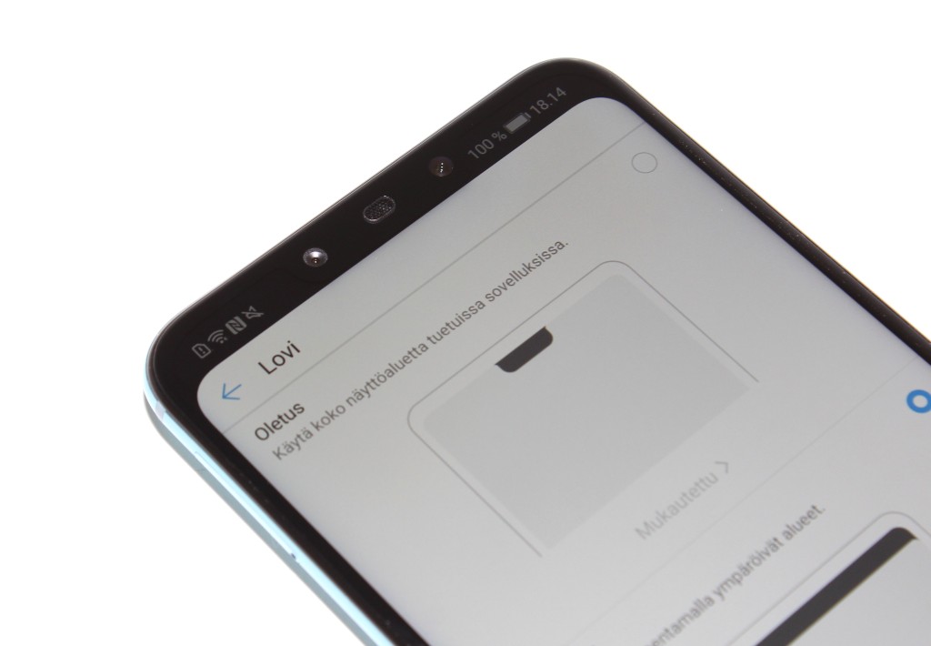

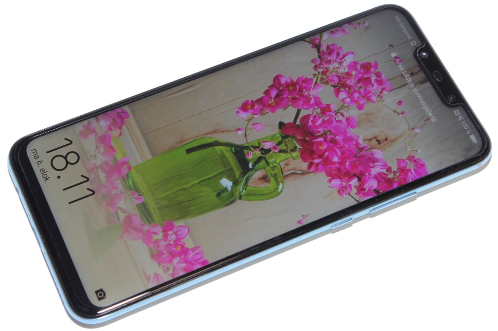

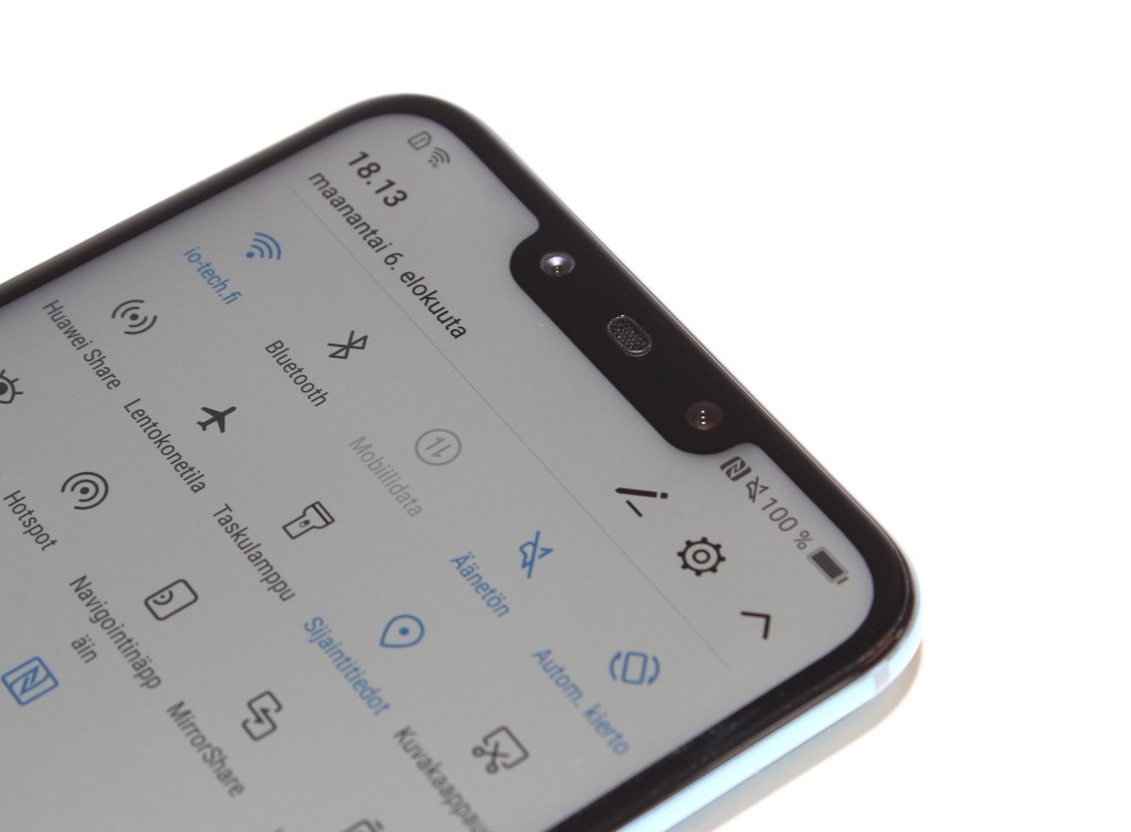

Kuten jo aiemmin todettiin, näytön yläreunan lovi on kooltaan suurempi kuin Huawein aiemmissa malleissa, joka heikentää luonnollisesti hieman näytön ylänurkkien käytettävyyttä esimerkiksi ilmoituskuvakkeiden näyttämisessä. Oikeaan ylänurkkaan mahtuu kellonaika, akkukuvake sekä pari ikonia. Vasempaan ylänurkkaan mahtuu operaattorin nimi, kentän voimakkuuskuvake sekä kahdesta kolmeen ilmoituskuvaketta.
Näytön hyötypinta-alaa lovi ei tavallaan hukkaa lainkaan, sillä näytön poikkeuksellisen laajan kuvasuhteen myötä pystysuunnassa on pikseleitä enemmän kuin useimmissa markkinoilta löytyvissä puhelimissa. Myöskään sovellusten kannalta lovesta ei ole haittaa, sillä näytön asetuksista on mahdollista valita sovelluskohtaisesti rajautuuko näkymä loven alapuolelle vai ei.
Pienenä huomiona havaitsimme näytön valaistuksen olevan hieman tummempi loven molemmissa kulmissa – taustavaloa ei ilmeisesti ole saatu toteutettua täysin tasaisesti paneelin erikoisiin reunamuotoihin. Huawei saattaa olla myös itse tiedostanut asian, sillä esimerkiksi kotinäkymässä näytön yläreunassa on käytössä pieni tummennusefekti. Loven voi ”piilottaa” näkyvistä mustilla reunoilla, joka toimii kohtalaisen hyvin, vaikkakin sopivassa valossa näytön pinta saattaa heijastua hieman harmahtavana paljastaen ”silmänkääntötempun” olevan käytössä.

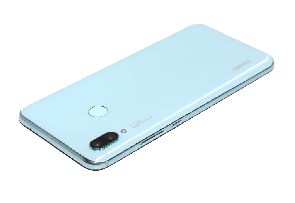

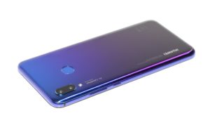

Nova 3:n takakuori on nykytrendien mukaisesti lasia ja Huawei on hyödyntänyt varsin hyvin materiaalin tarjoamia mahdollisuuksia värin suhteen erityisesti sini-violetissa värivaihtoehdossa. Lasiin on toteutettu utuisesti peilaava syvyysefekti, joka muuttuu hieman katselukulmasta ja valaistuksesta riippuen.
Sini-violetti värivaihtoehto keräsi melko hanakasti sormenjälkiä, mutta kuvissa myös näkyvä vaaleansininen vaihtoehto oli niiden suhteen armollisempi. Kosteissa sormissa lasipinta on pitävä, kuivissa näpeissä hieman liukas, mutta ei luokkansa pahimpia. Negatiivisena puolena on luonnollisesti lasikuoren rikkoontumisherkkyys puhelimen pudotessa.
Takakuoren lasin muotoilu on hyvin samankaltaista kuin Honor 10 –mallissa. Kuori on keskeltä tasainen, mutta kaartuu pitkiltä sivuiltaan selvästi kylkiä kohti. Muotoilu on hyvä yhdistelmä pyöreyttä ja pientä kulmikkuutta – laite istuu mukavasti käteen. Laitteen metallikyljet on sävytetty takakuoren mukaan ja ne ovat miellyttävästi pyöristetyt. Kehys on kyljissä kapeampi kuin puhelimen päädyissä.

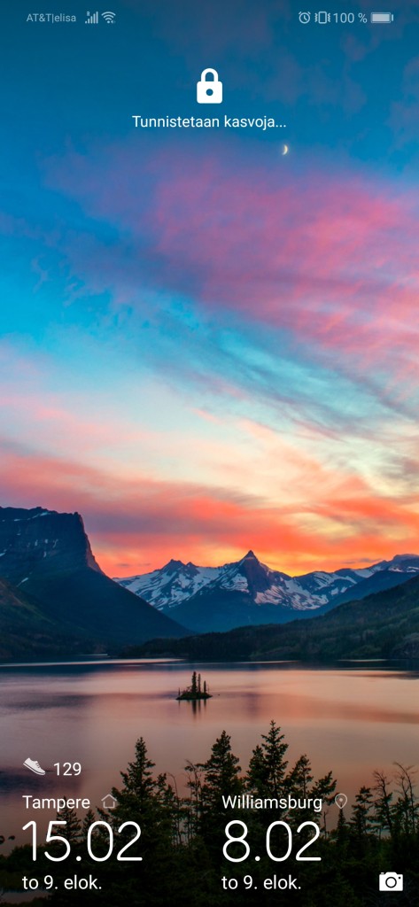

Sormenjälkitunnistin sijaitsee sopivassa kohdassa Nova 3:ssa takakuoren yläosassa, sillä se ei mahdu etupuolelle näytön alle. Huawei on vaihdellut viime aikoina tunnistimen paikkaa eri malleissaan ja sijoitustavat jakavat mielipiteitä. Sormenjälkitunnistin sijaitsee aavistuksen lasikuoren pinnan alapuolella, joten se löytyy näppärästi näppituntumalla. Tunnistin on nopea ja varmatoiminen, kuten Huawein puhelimissa on ollut tapana ja se tukee lisäksi pyyhkäisyeleitä.

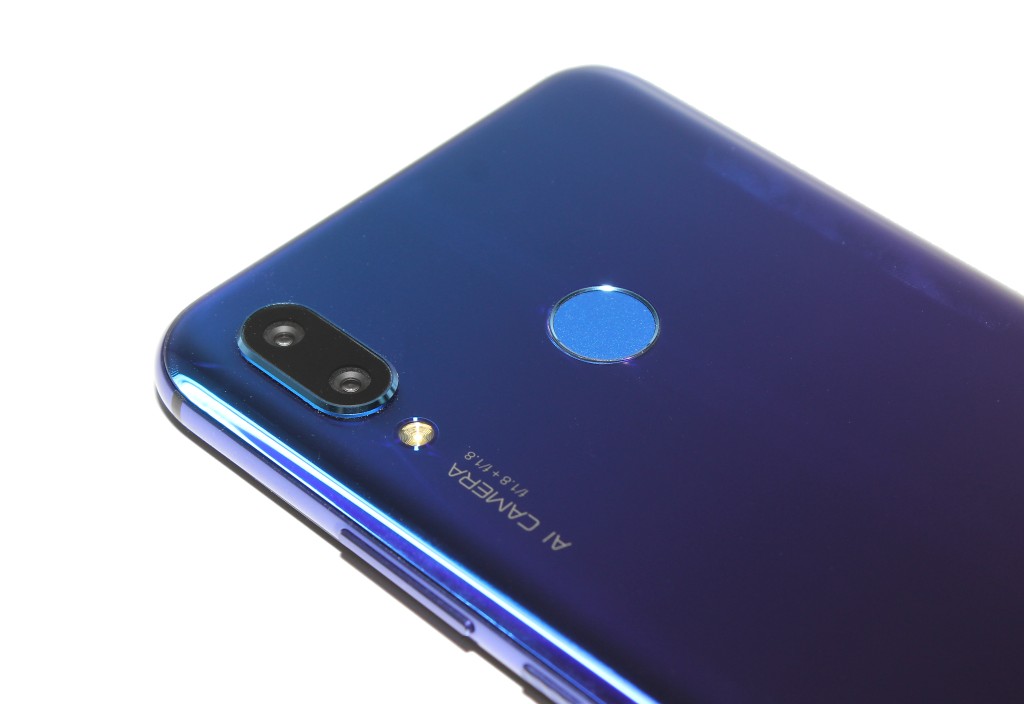

Takakameran sijoitus on tutun näköinen mm. P20-mallistosta – se sijaitsee omassa metallikehyksessään takakuoren vasemmassa ylänurkassa. Aivan kuten muissakin viimeaikaisissa Huawein malleissa, myös Nova 3:n kameran metallikehyksen pinnoite vaikuttaisi kuluvan pois melko herkästi. Hieman kohollaan olevan epäkeskeisesti sijoitetun kameran haittapuolena puhelin pääsee myös hieman keikkumaan pöydällä käytettäessä. Kameran alapuolelle on sijoitettu yhden LED-valon salama.

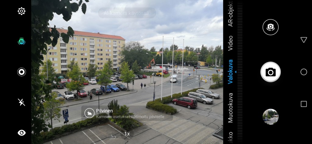

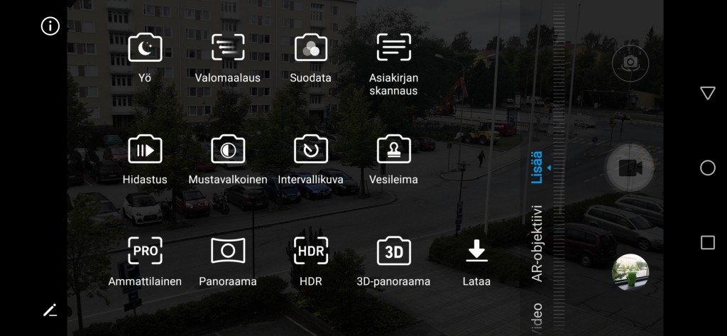

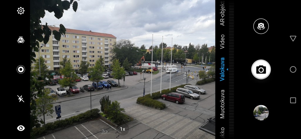

Nova 3:n kamerasovellus on ns. perusnopea, mutta ei markkinoiden nopeimpien tasoa. Tämä koskee niin käynnistymistä kuin tarkennusnopeuttakin. Testijaksolla havaittiin jonkin verran epäonnistuneita tarkennuksia, eli kuvien tarkennus osoittautui jälkikäteen sumeaksi. Kamera ottaa kuvan välittömästi suljinta painaessa, kuten odottaa sopii. Kameran käyttöliittymä edustaa konsernin uusinta toteutusta, joka on ollut käytössä myös muissa tämän vuoden huippumalleissa.
Kamerasovelluksen käyttöliittymä on keskeisiltä osin tuttu Huawein malliston ylemmän pään muista tämänvuotisista puhelimista. Keskeisimpien kuvaustilojen valinta tapahtuu suljinpainikkeen vierestä pystysuunaista listaa selaamalla ja loput kuvaustilat löytyvät hieman hankalasti kyseisen listan toisessa päässä sijaitsevasta valikosta.

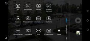

Vasemman reunan pikakuvakkeista maininnan arvoisia ovat AI-tekoälytilan aktivointipainike sekä Google Lens –ominaisuuden tapaisen Skannaa-kuvaustilan silmäkuvake. Asetusvalikkoon pääsee nyt vasempaan ylänurkkaan sijoitetusta hammasrataskuvakkeesta. Näkymän yläreunaan sijoitetun zoomauspainikkeen käyttö ei ole yhdellä kädellä kovinkaan sujuvaa.

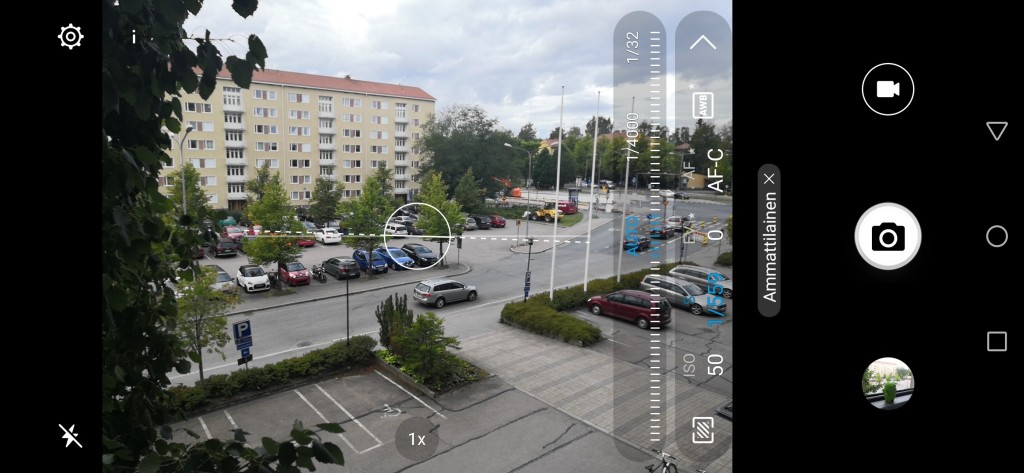

Manuaalikuvaustilaa kutsutaan ”ammattilainen”-nimellä ja se on aktivoitava hieman hankalasti kuvaustilavalikon kautta. Manuaalitilan säädöt ovat hyvää perustasoa. Tarjolla on valotuksen mittaus, herkkyys (ISO 50 – 3200), suljinaika (1/4000 – 30 s), valotuksen kompensointi (-4…+4), tarkennustavan valinta sekä valkotasapainon säätö. Lisäksi manuaalitila tukee raakakuvien tallennusta.

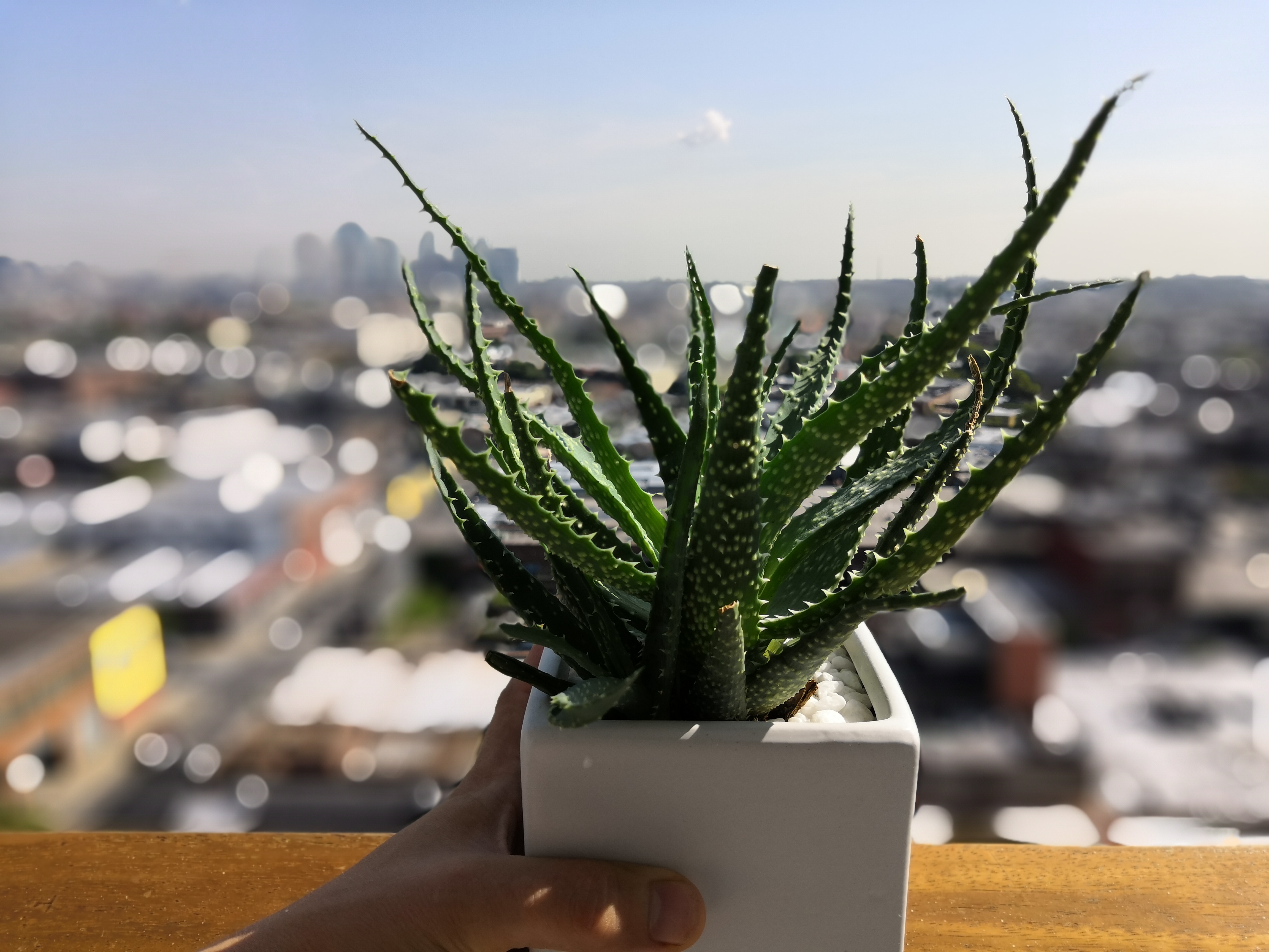

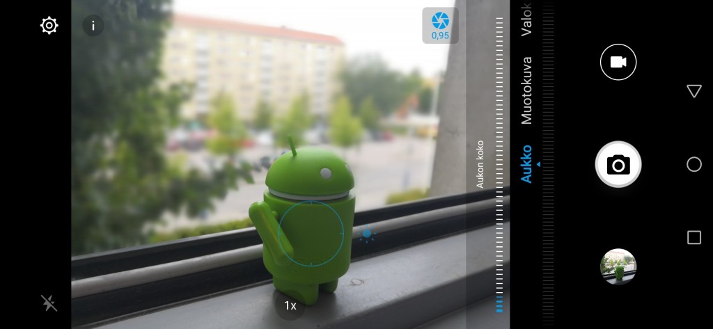

Syvyysterävyysefekti alkaa olla kaikissa nykypuhelimissa peruskauraa, mutta sen käytännön toimivuus vaihtelee suuresti. Nova 3:ssa kyseinen ominaisuus on Aukko-nimellä kuvaustilojen pikavalintalistassa ja toteutus on tuttu muista Huawein malleista.
Aukko-tila hyödyntää kohteen tunnistamisessa Kirin 970 –järjestelmäpiirin tekoälyominaisuuksia ja tarjoaa käyttäjälle mahdollisuuden säätää syvyysterävyysefektin voimakkuutta sekä muokata kuvaa jälkikäteen tarkennuspisteen sekä syvyystasoefektien avulla.
Laadultaan Nova 3:n syvyysterävyysefekti on pääosin peruskelvollista tasoa. Kohteiden rajojen tunnistaminen onnistuu melko hyvin, mutta rajauksen reunat eivät kestä lähempää tarkastelua, sillä pehmennyksen reuna on havaittavissa selvästi hieman epäluonnollisen näköisenä. Efekti osaa tulkita myös eri syvyystasoja, mutta niiden esittäminen efektin avulla onnistuu vaihtelevasti. Vähänkään vaativampaan käyttöön Aukko-tilasta ei toistaiseksi ole.

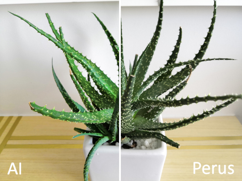

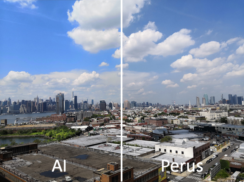

Nova 3:n kameran tekoälytila pystyy tunnistamaan Honor 10:n tapaan yli 500 erilaista kuvauskohdetta 22 eri kategoriassa. Tekniikka pystyy myös tunnistamaan kuvista erilaisia kohteita, kuten ihmiset, taivaan, kasvillisuuden ja veden sekä eriyttämään ne toisistaan prosessointia varten. Kamera säätää tunnistettujen kohteiden mukaan kuvan asetuksia ja värejä.
Käytimme AI-tilaa monissa eri tilanteissa ja havaintomme olivat suurilta osin samoja kuin Huawein muissa vastaavan ominaisuuden tarjoavissa malleissa. Tekoälyä ei käytetä ensisijaisesti kuvanlaadun parantamiseen ja mahdollisimman realistisen otoksen tuottamiseen, vaan tekoälytila tekee kuvista sen sijaan ylikorostuneen värikkäitä ja ”visuaalisesti kuorrutetumpia” kuin todellisuus. Joissain tilanteissa AI-tila luo myös kuvaan epärealistisen näköisen HDR-efektin. Somekäyttöön ja peruskäyttäjän silmään AI-tilalla otetut kuvat saattavat toki näyttää hyviltä, mutta todenmukaisinta kuvatallennetta sillä ei saa aikaan.
Nova 3:ssa AI-kuvaus on käytettävissä myös etukameralla, joskin sen osalta tunnistus on rajattu lähinnä kahdeksan eri taustan tunnistukseen.

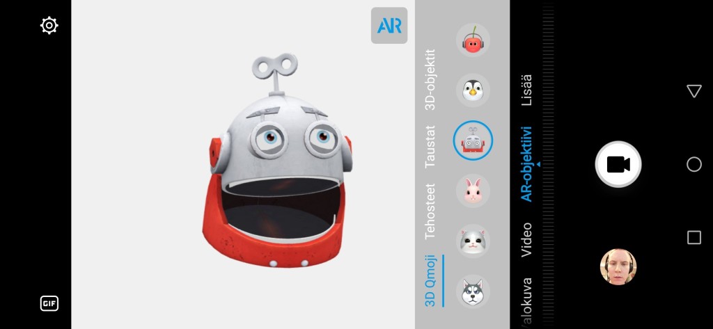

AR-objektiivi-kuvaustila tarjoaa puolestaan erilaisten tekoälyä hyödyntävien efektien ja suodattimien lisäämisen kuvaan. Valikoimaan kuuluu myös 3D Qmoji –hahmot, jotka matkivat etukameran avulla käyttäjän kasvojen ilmeitä. Toteutus ei kuitenkaan pärjää tarkkuudeltaan esimerkiksi Applen Animojeille.

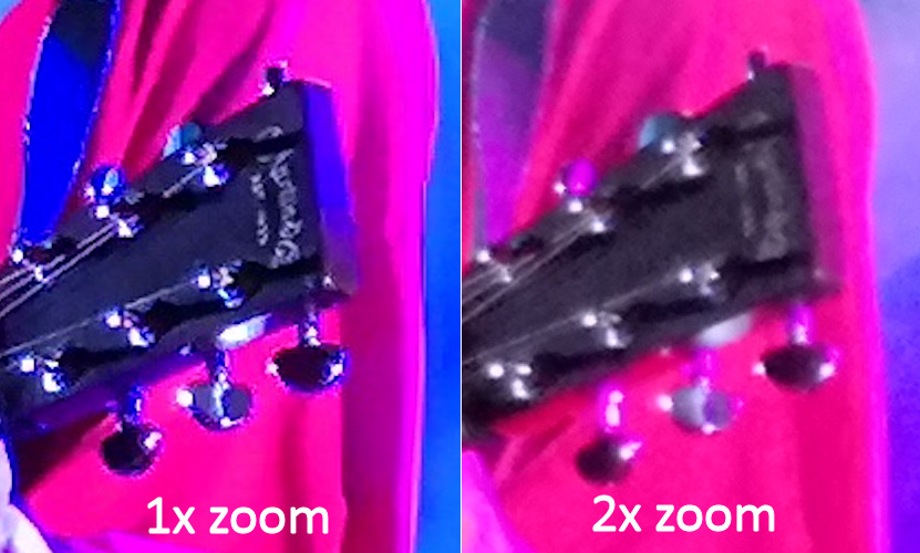

Nova 3:n kaksoiskamera mahdollistaa kaksinkertaisen ns. hybridizoomauksen, joka on tuttu myös Huawein muista malleista parin viime vuoden ajalta. Hybridizoomaus yhdistää kahden kameran kuvadataa ja luo niiden avulla tavallista digizoomausta laadukkaamman lopputuloksen. Olemme jo aiemmin todenneet tekniikan toimivan kohtalaisen hyvin hyvässä valaistuksessa ja sama koski myös Nova 3:a.
Kuten ylempi kuvapari osoittaa, hyvässä valaistuksessa hybridizoomaus toimii hyvin ja 2x zoomilla otetun kuvan rajaus on huomattavasti tarkempi kuin ilman zoomia otetun kuvan vastaava kohta. Zoomi on siis täysin käyttökelpoinen hyvin valaistuissa ympäristöissä.
Vastaavasti alempi hämärässä otettu kuva vahvistaa myös aiemmin tekemämme huomiot siitä, ettei zoomauksesta ole kuvanlaadullista apua. Zoomatun kuvan laatu jää hieman tilanteesta riippuen joko yhtä heikoksi tai jopa heikommaksi kuin ilman zoomia otetusta kuvasta rajattu vastaava alue. Esimerkkikuvassa zoomattu kohta jäi hyvin pehmeäksi ja myös yleisilmeeltään haaleammaksi. Kyseisessä kuvaustilanteessa kamera käytti zoomatessa kaksi kertaa pidempää suljinaikaa sekä alhaisempaa herkkyysasetusta.
Lyhyenä tiivistelmänä hybridizoomaus toimii Nova 3:ssakin varsin hyvin hyvässä valossa, mutta on kuvanlaadullisesti turha heikossa valaistuksessa.

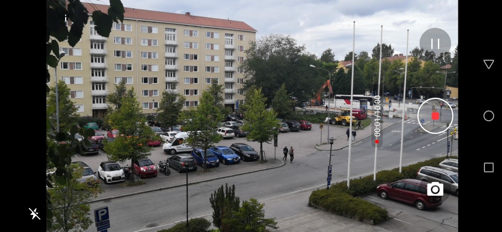

Nova 3 mahdollistaa videokuvauksen korkeimmillaan 4K-tarkkuudella 30 FPS -kuvanlaadulla. Käyttäjä voi myös valita pakkauksen vapaasti H.264- ja H.265-koodekkien väliltä. Modernimmalla H.265-koodekilla (Main@L5@Main) videon bittivirran todettiin vaihtelevan poikkeuksellisen paljon kuvaustilanteesta riippuen. Hyvässä valossa 4K 30 FPS –videon bittivirta oli keskimäärin 23-25 Mbit/s ja hämärässä melkeinpä mitä tahansa 10-20 Mbit/s väliltä. H.264-pakkauksella (High@L5.1, 1 Ref Freames) bittivirta oli noin 38 Mbit/s luokkaa. Äänet tallentuvat stereona hyvällä 192 kbit/s bittivirralla.
4K-videokuvan laatu on perustasoa, eikä aiheuta erityisempiä riemunkiljahduksia. Jälki on kohtalaisen terävää ja värintoisto eläväistä. Dynamiikassa olisi parantamisen varaa, sillä vaaleat kohdat palavat melko helposti puhki. Tarkennus pumppaa varsin herkästi liikkuvien kohteiden kanssa. Kuvanvakautusta ei ole tarjolla millään tarkkuudella, jonka seurauksena kaikenlainen tärinä näkyy videolla todella helposti. Testasimme videokuvausta myös meluisassa ympäristössä kahdellakin eri musiikkikeikalla ja Nova 3 selvisi niistä melko hyvin. Meluisassa kuvattu ääni ei ole ehkäpä kaikkein kirkkainta, mutta ääneen ei myöskään ilmestynyt särkemistä tai muita häiriöitä.

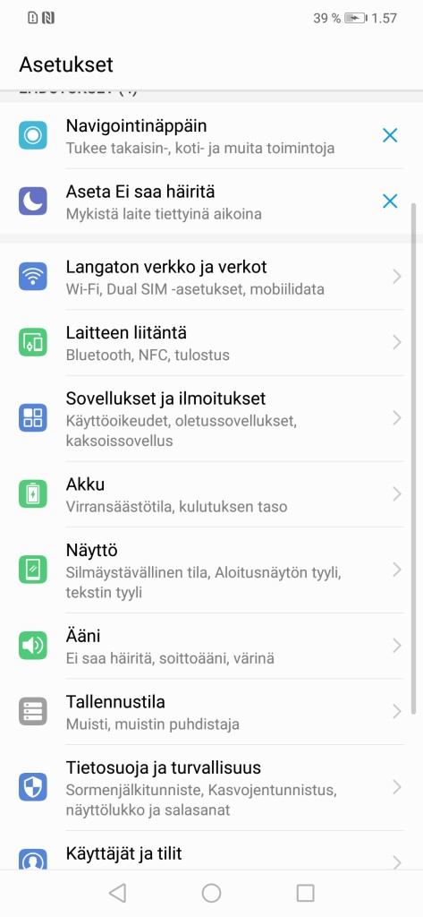

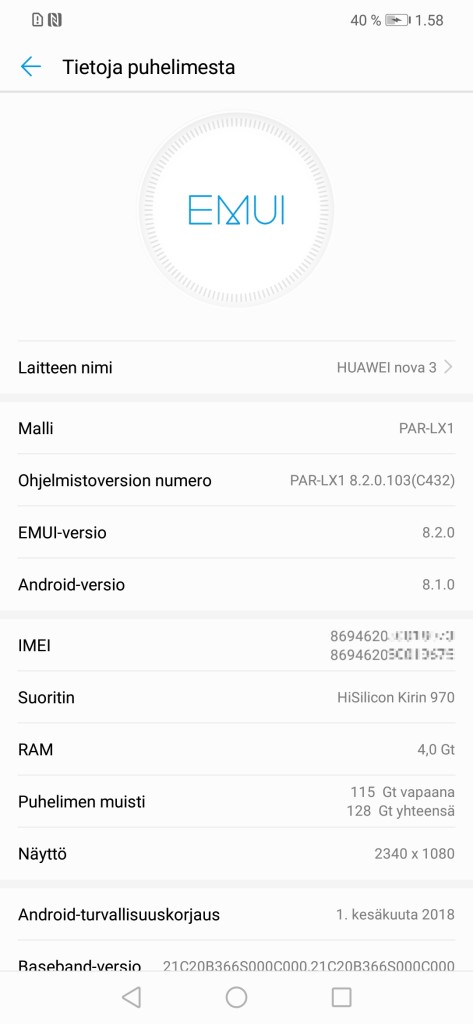

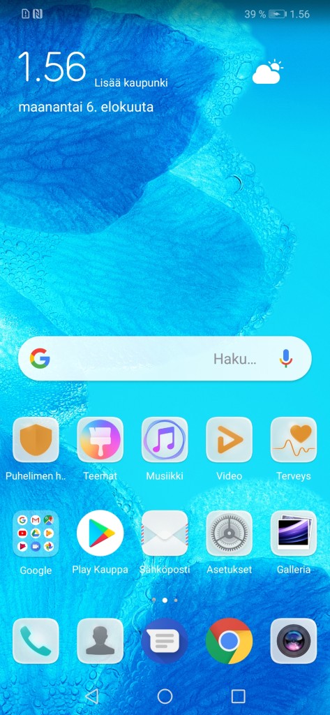

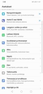

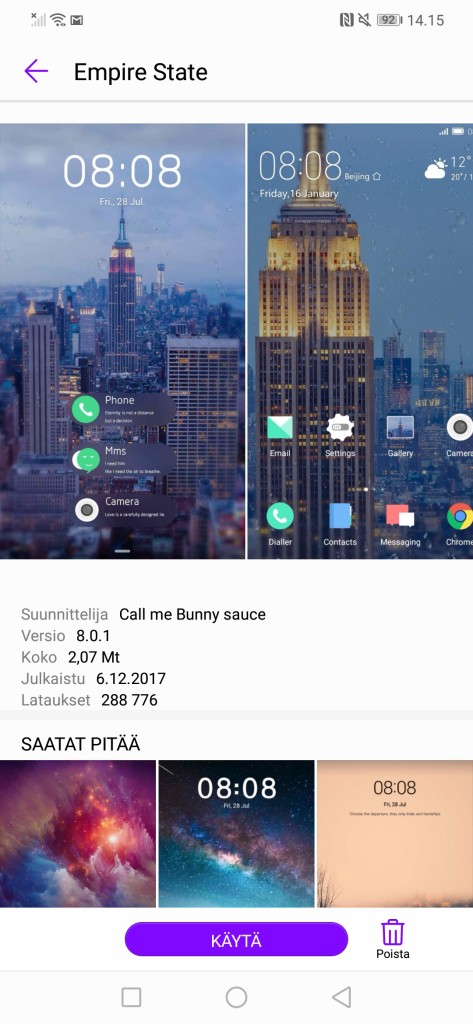

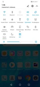

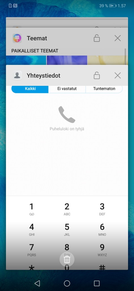

Ohjelmistopuolella Huawei luottaa tuttuun tapaan omaan EMUI-käyttöliittymäänsä, joka edustaa Nova 3:ssa uusinta 8.2-versiota, joka samalla todennäköisesti viimeinen Android 8.1 Oreo –pohjainen EMUI-versio ennen EMUI 9.0:aa. Muutokset EMUI 8.1:een verrattuna ovat lähes olemattoman pieniä.
Perusasiat EMUI:n suhteen eivät ole muuttuneet mihinkään, eli kyse on varsin kattavasti vakio-Androidin alleen peittävä Huawein kustomoima käyttöliittymä. Plussapuolena Huawei on leiponut EMUI:in sisälle mukavan kattauksen käyttöä helpottavia lisäominaisuuksia, joita ei vakio-Androidiin kuulu.

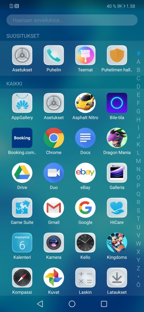

Sovelluspuolella Huawei luottaa osittain omiin perussovelluksiinsa ja osittain Googlen vakiosovelluksiin. Päällekkäisyyksiä ei galleriasovellusta lukuun ottamatta ole. Kolmansien osapuolien lisäsovelluksia löytyy viiden pelin sekä Facebook-, Ebay-, Netflix- ja Bookin.com-sovellusten verran. Näistä pelit sekä Netflix ovat käyttäjän poistettavissa. Päivitys: Saamamme käyttäjäpalautteen mukaan ilmeisesti ainakin osassa puhelimista kyseiset sovellukset ovat poistettavissa.
Huawei ei ole toistaiseksi antanut Nova 3:lle virallista päivityslupausta tai –aikataulua, mutta ainakin Android Pie –päivityksen luulisi olevan itsestäänselvyys näin tuoreelle ylemmän keskihintaluokan puhelimelle. Syyskuun alkuun mennessä Nova 3 on saanut yhden päivityksen, joka nosti ohjelmistoversion 103:sta 105:een ja tietoturvakorjaukset kesäkuun versiosta heinäkuun versioon.

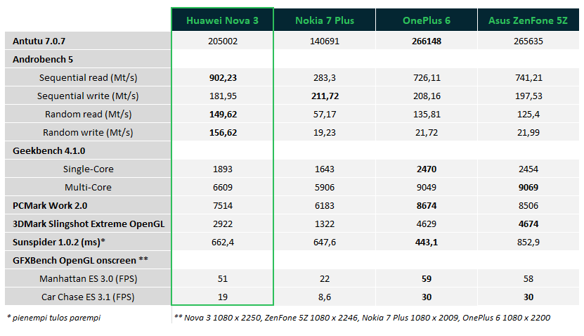

Synteettisissä suorituskykytesteissä verrokkina käytettiin Snapdragon 845 –piirillistä OnePlus 6:tta ja Asus ZenFone 5Z:aa sekä Snapdragon 660 –piirillistä Nokia 7 Plussaa. Ensin mainitut ovat Nova 3:a noin 50 euroa kalliimpia ja jälkimmäinen vastaavasti 50 euroa edullisempi.
Ensimmäisestä testikappaleestamme löytynyt ohjelmistoversio esti yleisimpien suorituskykytestisovellusten asentamisen puhelimeen, joten joudumme odottamaan ohjelmistopäivityksen saapumista, jonka jälkeen saimme ajettua testit.
Suorituskyvyn suhteen Nova 3 ei tarjoillut yllätyksiä, sillä samaa Kirin 970 –järjestelmäpiiriä on käytetty jo useammassa io-techin testissä aiemmin käyneessä puhelimessa. Huawein Kirin 970 –piiri ei pärjää suorituskyvyssä Snapdragon 845 –piirillisille kilpailijoille, mutta on parempi kuin Snapdragon 660 –piirilliset mallit.
Anandtech-sivuston tekemän tuoreen testihuijauspaljastuksen vuoksi Nova 3:lla ajetut synteettisten testisovellusten tulokset on syytä ottaa suurella varauksella, sillä ainakin yrityksen muut Kirin 970 –piiriä käyttävien puhelimien on todettu nostavan järjestelmäpiirin käyttöjännitettä ja toimintarajoja epätavallisen korkealle yleisimpien testisovellusten kohdalla. Ilman huijausta suorituskyky oli Anandtechin testeissä kymmeniä prosenttia heikompaa. io-tech tuomitsee tämänkaltaisen testihuijauksen jyrkästi. Mahdollisista testihuijauksista huolimatta Kirin 970:n käytännön suorituskyky on käyttökokemuksien perusteella hintaluokassaan hyvää.

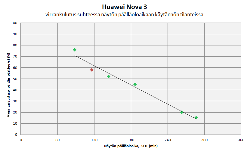

Kuvaajan mittapisteistä vihreät ovat kirjattu yhden päivän ja punaiset kahden päivän käytön jälkeen.
Runsaan viikon kestäneellä testijaksolla kokonaisvaikutelma Nova 3:n akunkestosta oli positiivinen. Puhelin oli osittain raskaassakin käytössä, sillä se oli mukana ulkomaanmatkalla johon lukeutui roamingia ja tavallista enemmän Google Mapsin käyttöä. Erityisen kevyttä käyttöä tekstijaksolle ei osunut lainkaan.
Raskaimmillaan näytön päälläoloaika oli päivän aikana noin 4,5 tunnin luokkaa, jolloin akkua oli jäljellä päivän (~16–18 h) päätteeksi 15–20 %. 2,5-3 tunnin näytön päälläoloajalla varaus laski puolestaan 45–55 %:iin ja noin 1,5 tunnin näytön päälläololla varausta oli jäljellä mukavat 75 %. Kertaalleen yhdellä latauksella jatkettiin toisenkin päivän yli, jolloin noin parin tunnin näytön kokonaispäälläoloajalla akkua oli jäljellä vielä lähes 60 %.
Testijakson pohjalta voidaan päätellä, että kohtalaisella 1-2 tunnin päivittäisellä näytön päälläoloajalla Nova 3:n pitäisi selvitä melko vaivatta kahden päivän yli yhdellä latauksella. Kolmenkin päivän käyttöajat ovat realistisia hieman kevyemmällä käytöllä, eikä neljänkään päivän venytys ole pihistelijälle mahdottomuus.
Testijakson puhelimenkäyttöprofiiliin kuului mm. WhatsApp- ja Slack-viestittelyä, Twitterin ja Instagramin selailua, sähköpostien lukemista, karttasovelluksen käyttöä, nettiselailua, muutamia puheluita, satunnaista lyhytjaksoista pelailua ja kameran käyttöä mobiiliverkkoyhteyden, Bluetoothin, WLAN:in ja synkronointien ollessa jatkuvasti päällä.

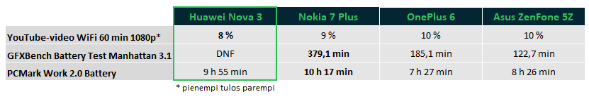

Ajoimme Nova 3:lla myös io-techin puhelinartikkeleissa yleisesti käytetyt virrankulutusta ja akunkestoa mittaavat, suoraan laitteiden kesken vertailukelpoiset perustestit. Verrokeiksi valittiin samat puhelimet kuin suorituskykytesteissä: Nokia 7 Plus, OnePlus 6 ja Asus ZenFone 5Z.
YouTube-testissä videota pyöritettiin WiFi:n yli tunnin ajan 1080p-tarkkuudella ja 50 % näytön kirkkaudella sekä 50 % äänenvoimakkuudella kuulokkeiden ollessa kytkettynä. Tässä testissä akun varaus väheni 8 %, joka tarkoittaa laskennallisesti noin 12,5 tunnin toistoaikaa, joka on hieman parempi tulos kuin kilpailijoilla. Tuloksissa kannattaa ottaa huomioon ainakin noin prosenttiyksikön mittausvirheen mahdollisuus.
Raskaampaa grafiikkaintensiivistä käyttöä (pelaamista) simuloivassa GFXBench Manhattan -akkutestissä Nova 3:n todettiin kaatuvan toistuvasti ylikuumenemisesta johtuen. Osassa kerroista testisovellus kaatui ”out of memory” -virheilmoituksen saattelemana, kertaalleen näytölle ilmestyi ylikuumenemisesta varoittava ilmoitus ja kertaalleen laite sammutti kokonaan itsensä. Aiemmin olisimme pistäneet tämän heikon jäähdytyksen piikkiin, mutta Anandtechin tuoreiden paljastusten myötä ei ole hankala päätellä mistä on kyse. Laite on ohjelmoitu tunnistamaan testisovellus ja syöttämään järjestelmäpiirille Anandtechinkin testeissään mittaamaa raskasta ylijännitettä, jolloin piirin lämmöntuotto nousee kohtuuttomiin lukemiin. Lyhyessä yksittäisessä grafiikkatestissä tämä ei vielä aiheuta ongelmia, mutta kymmeniä minuutteja kestävässä yhtäjaksoisessa toistotestissä tämä aiheuttaa laitteen ylikuumenemisen. Maininnan arvoista kuitenkin on, ettei Nova 3 ylikuumentunut normaalissa pelikäytössä testijaksolla kertaakaan.
Sekalaista yleiskäyttöä useamman tunnin ajan simuloivassa PCMarkin akkutestissä Nova 3:n tulos on parempaa keskitasoa ja noin 1,5-2,5 tuntia parempi kuin OnePlus 6:lla ja ZenFone 5Z:lla. Huomionarvoista myös oli, ettei Nova 3 lämmennyt merkittävästi eikä laitteen suorituskyky laskenut havaittavasti PCMark-akkutestin aikana.

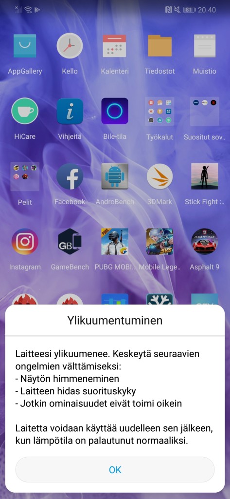

- Riittämätön jäähdytys raskaassa rasituksessa (kaatuu GFXBench-grafiikkatestissä)

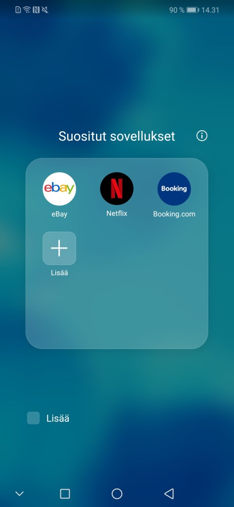

- Esiasennetut sovellukset, joita käyttäjä ei voi poistaa (Facebook, Ebay, Booking.com) Huom. Ei välttämättä koske kaikkia laitteita.

Play Storesta löytyy ihan päteviä sovelluksia puhelimen sisältämän raudan tunnistamiseen, ja suurin osa tunnistuu ilman mitään root-oikeuksien kanssa kikkailuja. Esim. tämä sovellus näyttää tunnistavan puhelimen kamerat, muut sensorit, softan jne jne.
katso liitettä 135756 katso liitettä 135757
Ei ttuokaan toimi läheskään kaikkien luurien kanssa
Voihan sitä silti kokeilla, ei se maksa kuin pari minuuttia aikaa.
Yleensä tsekkaan AIDA64:llä, joka näyttää joillain laitteilla sensorit. Tässä tapauksessa ei näyttänyt.
Lisäsin artikkeliin akun latausnopeuskuvaajan. Hidasta on…
Tuohon vielä kun saisi imetty virta…

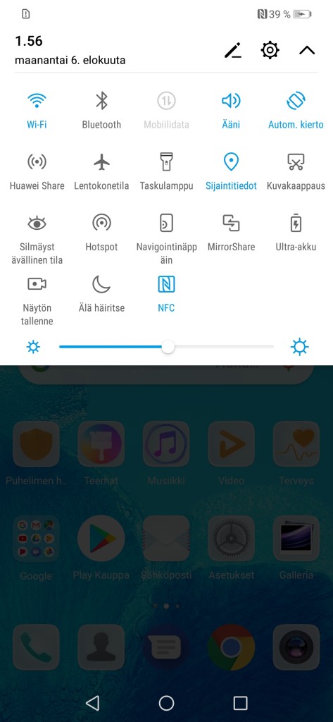

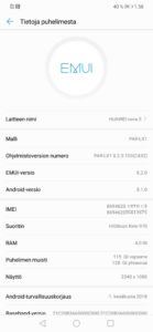

Onko tässä NFC vai ei? Netistä löytyy hyvin ristiriitaista tietoa asiasta. Tässä artikkelissa sanotaan, että on, mutta monessa paikkaa ettei olisi.
Ilmeisesti luurista on useampi versio? Huawein sivuilla lukee, että
NFC
PAR-LX1M / PAR-LX9 / PAR-TL20 / PAR-AL00:
Not supported
PAR-LX1:
Card reading mode / Point to point mode / Card simulation mode (make payment by SIM card*, or HCE) is supported.
Suomessa myytävässä mallissa on NFC, mutta joissain muissa varianteissa ei ole.
