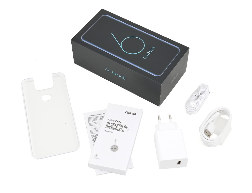

Pakkaus ja sen sisältö
ZenFone 6 toimitetaan mustassa pahvirasiassa, jonka pinnassa on metallinsiniset mallimerkinnät. Pakkauksen toimitussisältöön kuuluu itse puhelimen lisäksi läpinäkyvä kovamuovinen suojakuori, käyttöopas, takuutiedot, korttipaikan avaustyökalu, 18 watin pikalaturi, USB Type-C –kaapeli sekä perinteiset langalliset kuulokkeet, joiden äänenlaatu ei ole kovin kummoinen.

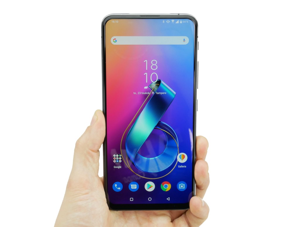

Muotoilu, materiaalit ja käsituntuma

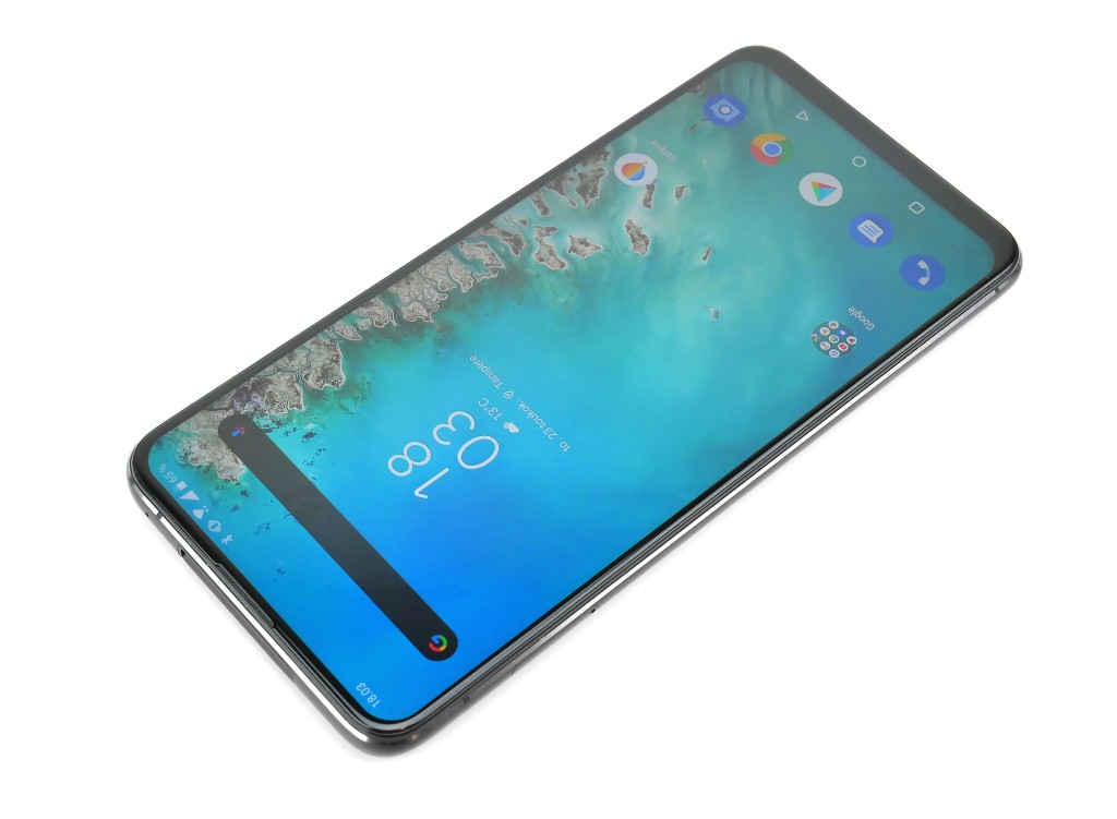

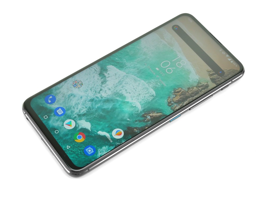

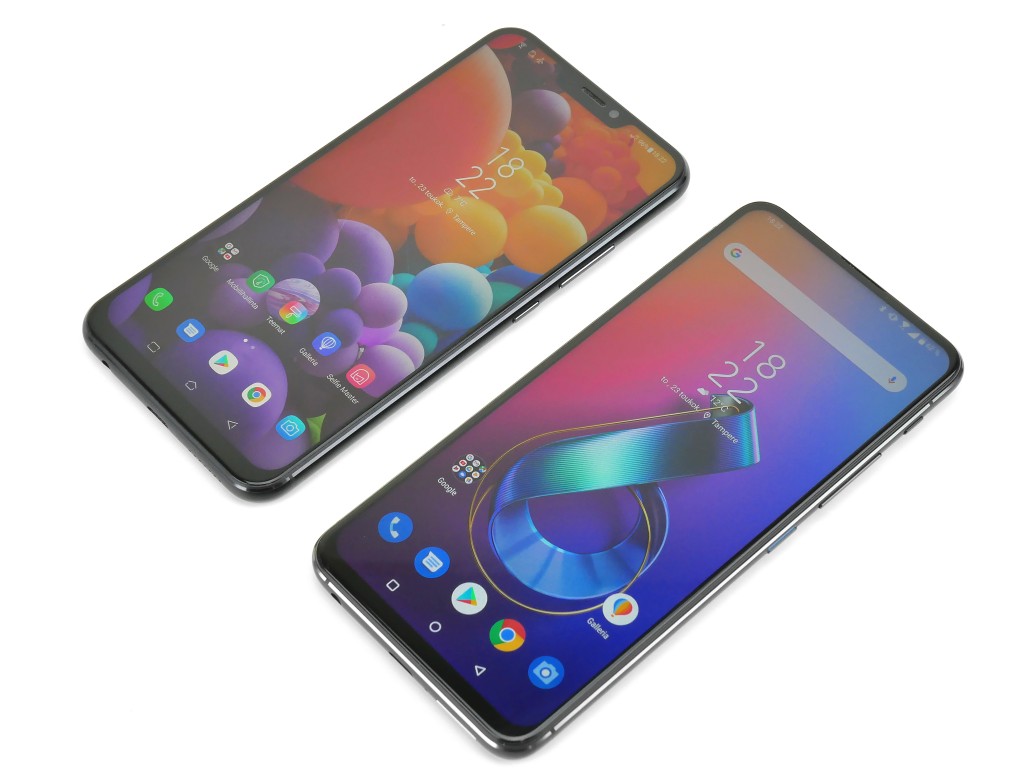

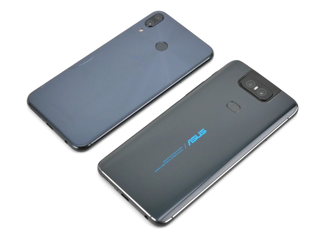

Muotoilullisesti ja ulkonäöllisesti ZenFone 6:n sukunäkö edeltäjämalli ZenFone 5Z:aan on melko vähäistä, jota voi pitää tässä tapauksessa hyvänä asiana, sillä edeltäjämallissa oli otettu hieman turhankin paljon vaikutteita muiden valmistajien puhelimista.
Etupuolella nykyistä ja edellisen sukupolven mallia yhdistää melko lähelle reunoja ulottuva näyttö. Siihen ne yhteneväisyydet oikeastaan jäävätkin, sillä kylkien muoto on erilainen ja takakuoressa ei sitten olekaan enää juuri mitään samaa. Takalasi on reunoilta kaareva ja kameratoteutus on pistetty täysin uusiksi.
Etupuolelta lähes kokonaan näyttöä oleva laite ei luonnollisestikaan ole erityisen muistettavan näköinen, mutta takapuolelta ZenFone 6:n erottaa melko helposti useimmista kilpailijoista. Muotoilu ei ehkä ole erityisen näyttävää, mutta on positiivista, että Asus on lähtenyt sen osalta omille teilleen markkinoilta jo löytyvien toteutusten peilaamisen sijaan.
6,4-tuumaisella näytöllä varustettu puhelin on pienehköistä reunoista huolimatta siinä määrin suurikokoinen, että sen sujuva käyttö meinaa olla yhdellä kädellä hieman haastavaa. Onneksi Asus on helpottanut tehtävää kiitettävästi käyttöä helpottavilla softapuolen ominaisuuksilla, kuten näytön alanurkkaan pienennettävällä yhden käden näkymällä. Puhelin on melko painava, mutta ei kuitenkaan tunnu häiritsevältä, vaan ennemminkin laadukkaan jyhkeältä.
Fyysiset mitat:
- Ulkomitat: 159,1 x 75,4 x 9,2 mm
- Paino: 190 grammaa
- Näytön ja ulkomittojen suhde: 83,8 %
Fyysisiltä mitoiltaan ZenFone 6 on 6,4 tuuman näyttökokoluokassa hieman keskimääräistä pidempi puhelin. Edeltäjämalli 5Z:aan nähden näyttökoko on kasvanut 0,2 tuumalla, jonka myötä pituutta on tullut selvästi (6,1 mm) lisää ja myös paksuus on kasvanut 1,3 mm, mutta leveys on pienentynyt 0,3 mm. Paino on sekin kasvanut havaittavasti 25 grammalla.
Pahimmista kilpailijoista muutaman mainitakseni samankokoisella näytöllä varustettu Honor View20 on 2,2 mm lyhyempi, tismalleen yhtä leveä ja 1,1 mm ohuempi. Myöskin samankokoisen näytön tarjoava OnePlus 7 on 1,4 mm lyhyempi, 0,6 mm kapeampi ja millimetrin ohuempi. Xiaomi Mi 9 on puolestaan 1,6 mm lyhyempi, 0,7 mm kapeampi ja 1,6 mm ohuempi. Painoa kilpailijoilla on 10-20 grammaa vähemmän, johon löytyy myöhemmin melko hyvä syy.

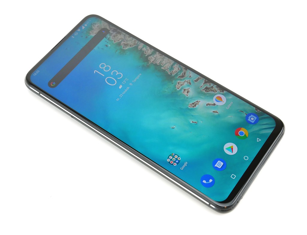

ZenFone 6:n runko on alumiinia ja etu- sekä takakuori Gorilla Glass –lasia. Metallikehys on viimeistelty mattapintaiseksi ja sen reunoilla kiertää kiiltäväksi viimeistellyt viisteet. Etupuolen Gorilla Glass 6 on reunoilta kevyesti pyöristetty ja sen sekä metallirungon välissä kulkee leveähkö muovinen kaistale, joka ainakin teoriassa parantaa hieman lasin pudotuskestävyyttä.
Laitteen viimeistelyssä ja laaduntunnussa emme havainneet juuri kritisoitavaa, joskin takalasin sovitukset metallirunkoon olivat pienen aavistuksen epätasapainoiset puolien välillä. Yleisesti ottaen puhelin tuntuu jämäkältä, mutta päädyistä voimakkaammin väänneltäessä rakenne elää vähän ja puhelimen yläosasta kameramoduulin suunnalta on kuultavissa pientä lonksuntaa.
Hyvin harvaan tämän hintaluokan puhelimeen on saatu mukaan IP-suojausta, eikä sitä löydy myöskään ZenFone 6:sta. Asukselta myönnetään suoraan, että kyseessä on kompromissi, joka oli tehtävä aggressiivisen hinnoittelun mahdollistamiseksi.
ZenFone 6:n takakuori on näyttölasista poiketen Gorilla Glass 3 –tyypin suojalasia, joka on pyöristetty pitkiltä sivuiltaan hieman kohti kylkiä. Puhelimen käyttömukavuudessa ei ole muotojen puolesta valittamista.
Saatavilla olevia värivaihtoehtoja ovat Midnight Black ja Twilight Silver, joista testikappaleemme edustaa ensimmäistä vaihtoehtoa. Käytännössä väri on aavistuksen sinertävään sopivassa valossa taittava tumma harmaa. Kiiltäväpintainen lasi kerää jonkin verran sormenjälkiä, mutta ne eivät erotu tässä värivaihtoehdossa erityisen häiritsevästi. Lasipinta on vähänkin kaltevilla tasoilla sekä kuivissa käsissä liukas, mutta kosteissa tai hikisissä näpeissä melko pitävä.

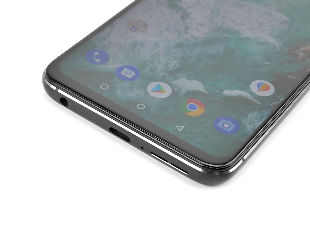

Puhelimen alapäädyssä sijaitsee toinen stereokaiuttimista, mikrofonin aukko, USB Type-C –liitäntä sekä edelleen monien iloksi hiljalleen katoamassa oleva 3,5 mm:n ääniliitäntä. Pienenä miinuksena USB-liitäntä tukee vanhempaa 2.0-standardia, joten sitä ei voi käyttää DisplayPort-kuvaulostulona.

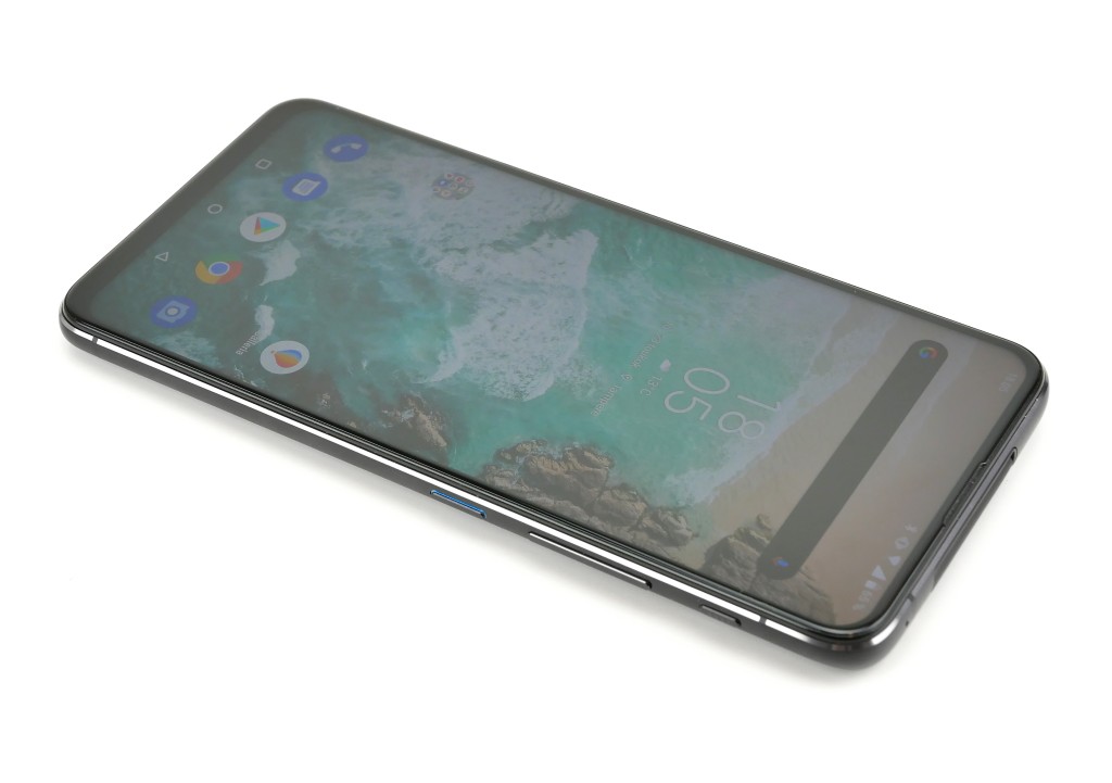

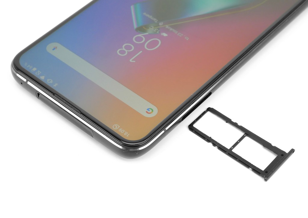

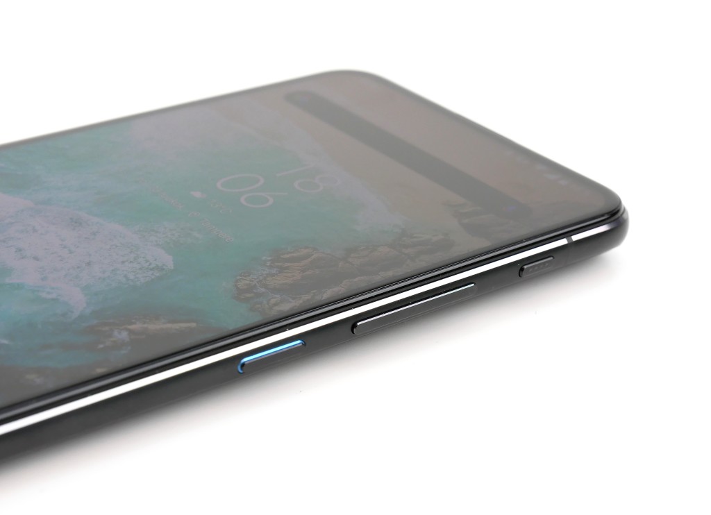

Myös Asuksen vasemman kyljen yläosaan sijoitettu korttipaikkatoteutus on erinomainen ja siitä pitäisi monen muun valmistajan ottaa mallia. Samaan kelkkaan mahtuu kaksi nano-SIM-korttia sekä myös micro-SD-muistikortti samanaikaisesti. Molemmat SIM-korttipaikat tukevat 4G-yhteyttä.

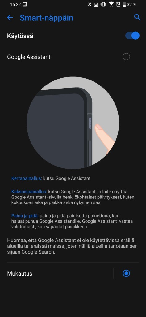

ZenFone 6:n erikoisuuksiin kuuluu ”pikapainike”, joka on sijoitettu oikean kyljen yläosaan äänenvoimakkuuspainikkeen yläpuolelle. Käyttäjä voi ohjelmoida siihen pikatoiminnot yhdelle ja kahdelle sekä pitkälle painallukselle. Ajatus on hyvä, mutta toteutus on jätetty ohjelmistotasolla hieman puolitiehen. Tarjolla on nimittäin vain seitsemän valmista toimintovaihtoehtoa, mutta ei esimerkiksi mahdollisuutta avata vapaasti valittavaa sovellusta tai toimintoa. Täytyykin toivoa, että Asus laajentaa toimintojen muokattavuutta tulevissa ohjelmistopäivityksissä. Testasimme näppäimen toimintaa nopeasti myös Button Mapper -sovelluksella, joka ei tunnistanut näppäintä lainkaan.

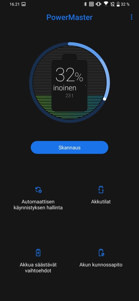

Lasisen takakuoren alla piilottelee ZenFone 6:n suurikokoinen 5000 mAh (19,2 Wh) litium-polymeeriakku. Edeltäjämalliin nähden akun koko on kasvanut peräti 50 %, eli 1700 mAh. Suomen markkinoilla ei tässä suorituskykyluokassa ole tarjolla suurempaa akkua ja Asus kertoikin tavoitteena olleen suurimman mahdollisen akun mahduttamisen puhelimeen.
Asus lupaa yhdellä latauksella saavutettavan vähintään kahden vuorokauden akunkeston normaalikäytössä sekä päivän akunkeston raskaassa käytössä. Yhdellä latauksella voi saavuttaa jopa 21 tuntia nettiselailua tai 24 tuntia 1080p-videotoistoa.

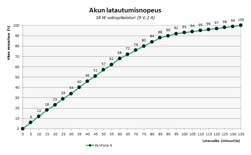

Akku tukee Quick Charge 4.0- ja USB-PD –pikalatausstandardeja ja akun luvataan täyttyvän tunnin latauksella tyhjästä noin 2/3 varaukseen. Asuksen mukaan langatonta latausta ei saatu mahtumaan samaan pakettiin, sillä sen toteuttamiseksi turvallisesti akun virtatiheyttä (=kapasiteettia) olisi pitänyt laskea noin 20 %:lla. Samasta syystä myös pikalataus on rajoitettu ”vain” 18 wattiin.

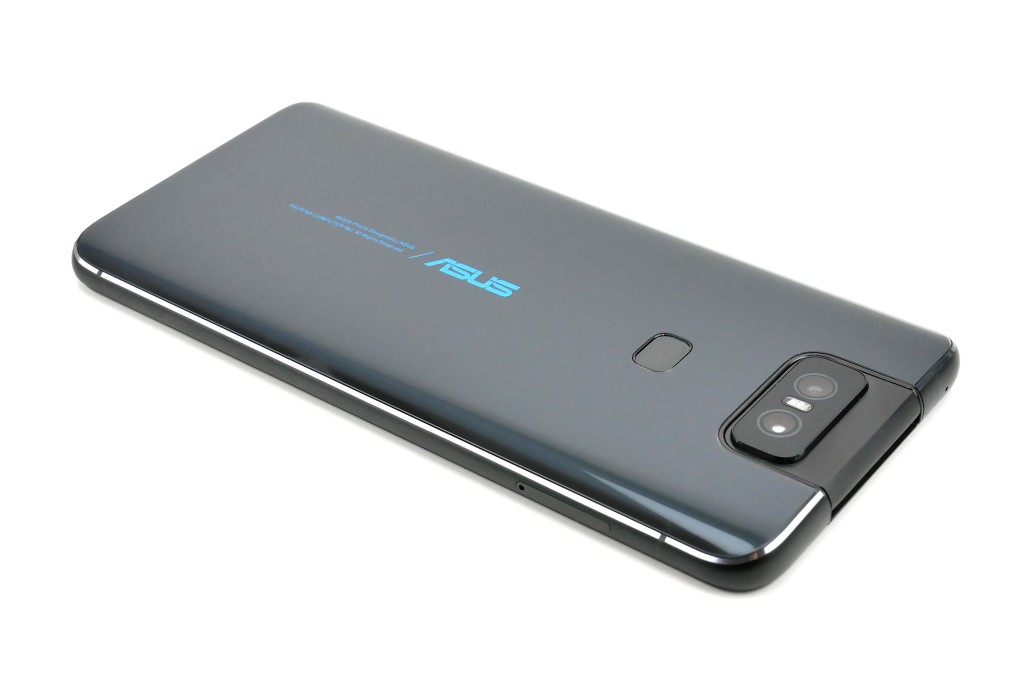

Sormenjälkitunnistin sijaitsee takakuoren yläosassa ja se on upotettu aavistuksen lasipinnan alapuolelle, joten tunnistin löytyy varsin helposti sormikopelolla. Tunnistin sijaitsee hieman alempana kuin edeltäjämallissa, mutta silti pienikätisemmät joutuvat aavistuksen kurottamaan siihen yltääkseen. Itse tunnistin toimii erittäin nopeasti ja varmasti. Lukituksen avaamiseen riittää sormen nopea näpäyttäminen tunnistimelle, eikä epäonnistuneita tunnistuksia havaittu käytännössä lainkaan. Kokonaisuudessaan on hyvä, ettei Asus ole päätynyt näytön alle sijoitettuun tunnistinratkaisuun.

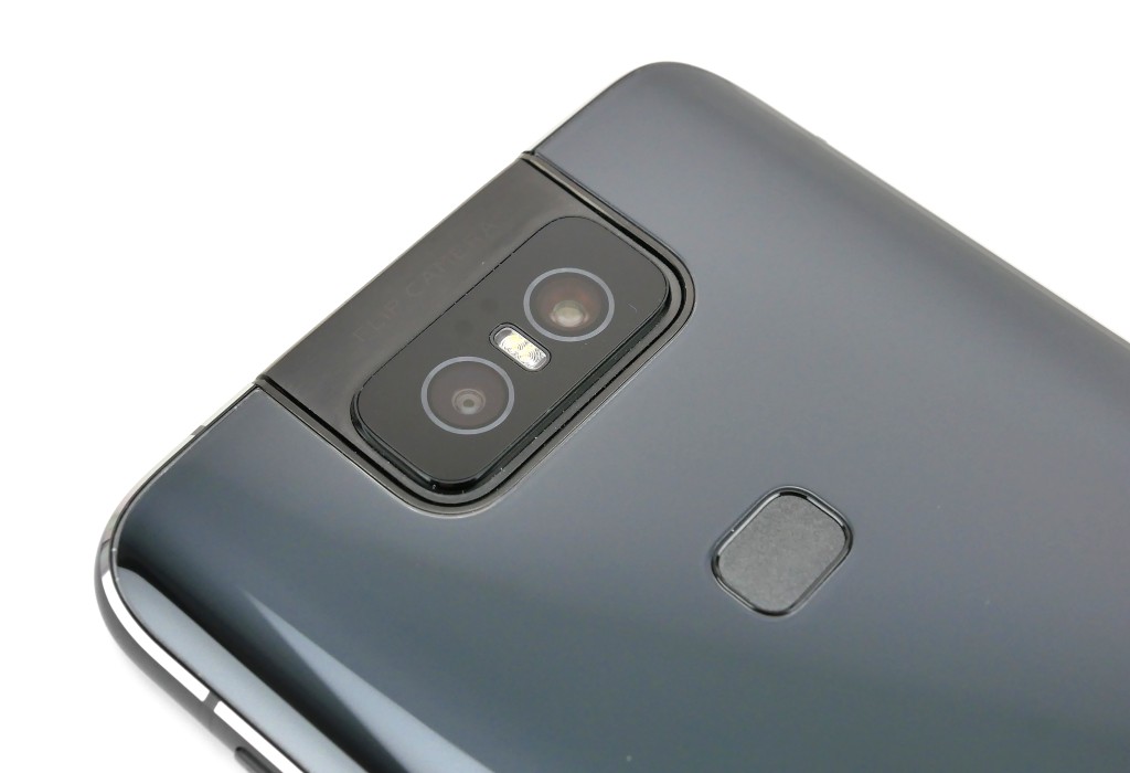

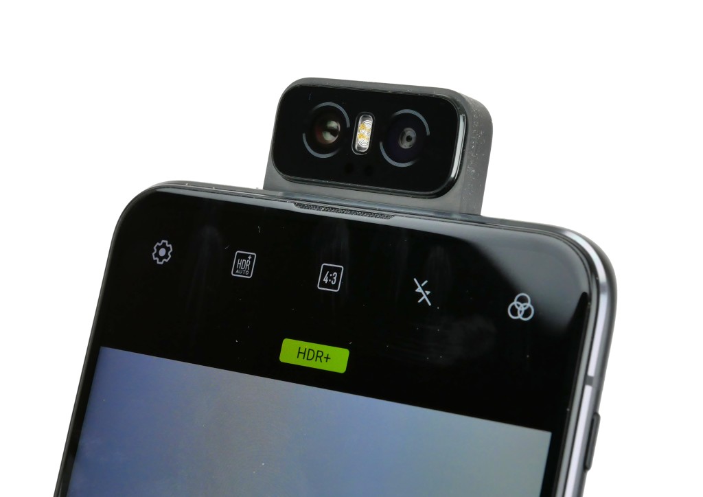

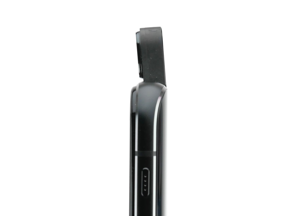

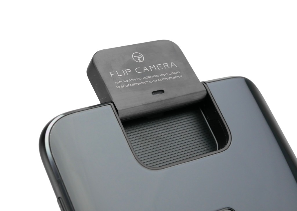

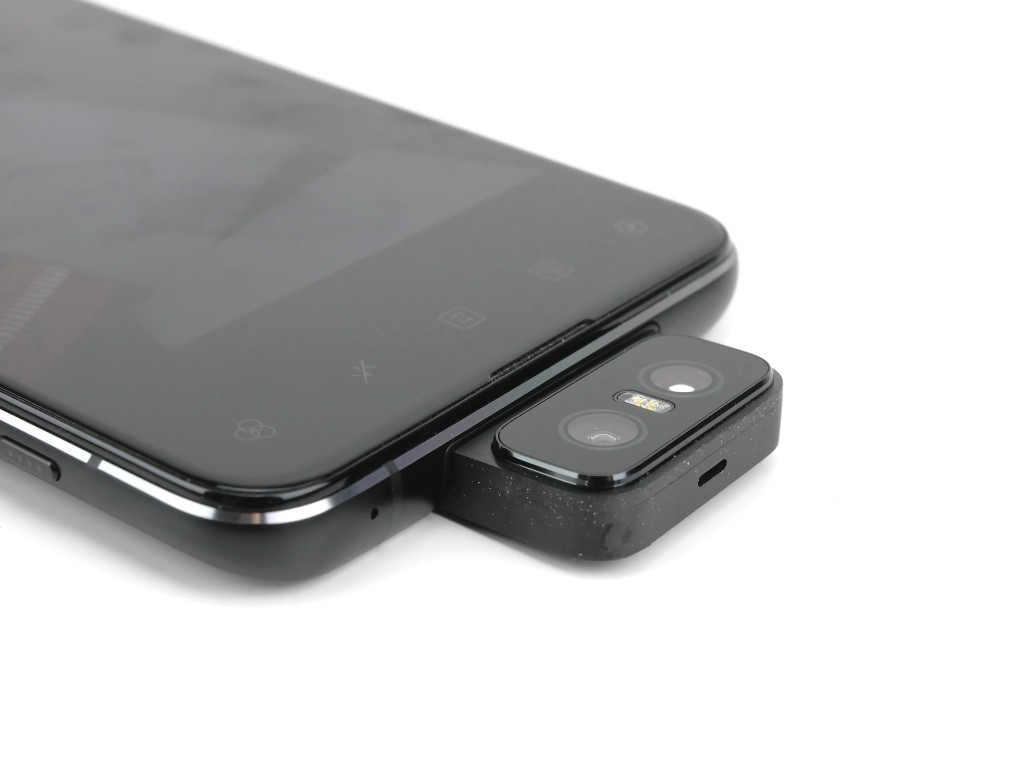

ZenFone 6:n ehdottomasti mielenkiintoisin tekninen yksityiskohta on kääntyvä ”Flip Camera” –kameraratkaisu, jonka avulla samaa kaksoiskameraa voidaan käyttää sekä etu- että takakamerana. Ratkaisun etuina on, että myös etukamerana voidaan hyödyntää laadukkaampaa kameraa ja lisäksi kameramoduulien kokonaismäärää on voitu vähentää, jolloin näytön reunoja on saatu kavennettua ja näyttölovesta on voitu luopua.

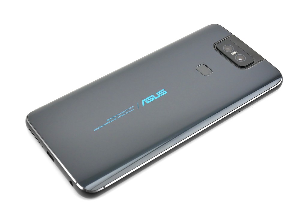

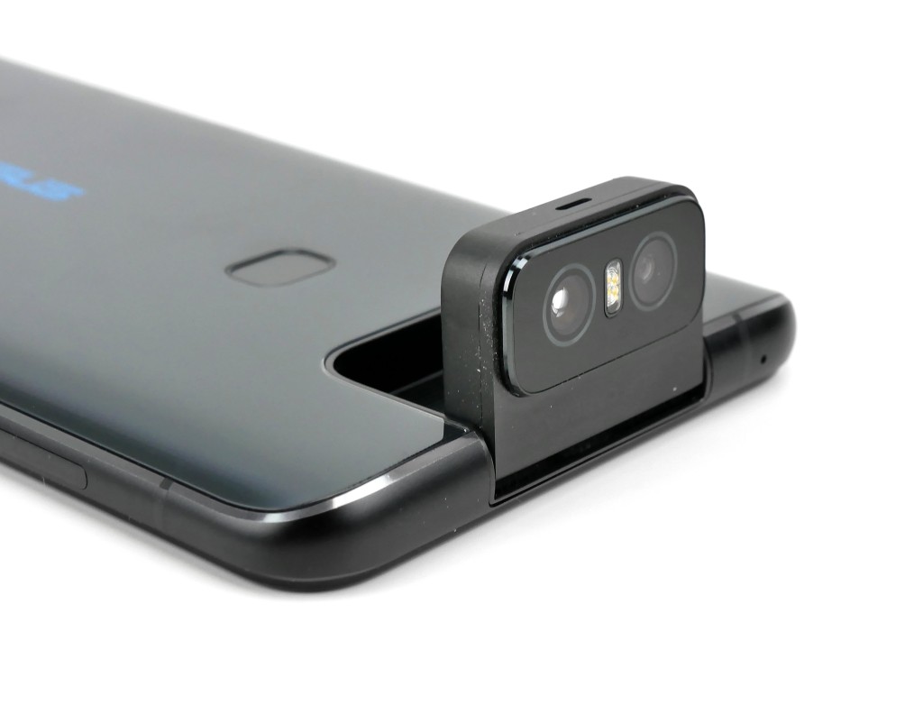

Ensisilmäyksellä takakamera näyttää melko tavanomaiselta, joskin asiasta tietävä havaitsee välittömästi muusta puhelimesta erikseen rajatun moduulin. Flip Camera avautuu joko kamerasovelluksen tai etukamerarajapinnan kautta aktivoituna. Avattuna kameramoduuli on aavistuksen etukenoon kallistuneena ja puhelimen yläosaan jää suuri syvennys, jossa moduuli pitää suljettuna majaansa. Halutessaan käyttäjä voi myös säätää kameran kulmaa manuaalisesti kahden asteen portain ja täten ottaa kuvia myös erikoisemmista asennoista sekä käyttää puhelinta itseään ”kamerajalkana”.
Kameramoduulin kuoret on valmistettu amorfisesta metalliseoksesta, joka on neljä kertaa vahvempaa, mutta 20 % kevyempää kuin teräs. Kameramoduuli on kiinnitetty molemmilta puolin metallisilla saranoilla puhelimen metallirunkoon ja sitä liikuttaa tarkoitukseen suunniteltu askelmoottori, jonka yhteydessä sijaitseva vaihteisto sisältää 13 ratasta. Kameraan kulkee kaksi millimetriä paksu kaapeli, joka sisältää 17 virtajohdinta ja 32 signaalijohdinta.
Valmistajan mukaan toteutus on suunniteltu erittäin kestäväksi ja mekanismin kehutaan kestävän yli 100 000 yksisuuntaista liikettä, joka tarkoittaa noin 28 avaus-sulkuyhdistelmää joka päivä viiden vuoden ajan. Lisäksi kameraa kerrotaan olevan testattu äärimmäisten lämpötilojen, pudotusten ja ulkopuolisen rasituksen avulla. Puhelin osaa kääntää kameran automaattisesti kiinni havaitessaan pudotusliikkeen.
Käytännössä kameramoduulin mekanismi tuntuu hieman kaksijakoiselta. Avautuessaan se pitää kimeää surinaa ja jos kameraa käsittelee kovakouraisesti se pitää ampiaisen kaltaista sirinää ja puhelin huomauttaa kovakouraisuudesta näytölle ilmestyvällä ilmoituksella. Äänien ja ensivaikutelman perusteella mekanismista jää hieman heppoinen kuva. Testasimme kuitenkin toteutuksen kestävyyttä mm. vääntelemällä kameraa sekä roikottamalla ja heiluttamalla puhelinta kovakouraisesti pitämällä kameramoduulista kiinni, eikä se vaikuttanut olevan käsittelystä moksiskaan. Vasta aika näyttää, kuinka kestävä kameran rakenteesta on lopulta saatu.

Kameramoduuli pitää sisällään kaksi kameraa, joista toinen on tavallinen laajakulmainen ja toinen superlaajakulmainen. Kameroiden väliin on sijoitettu kaksois-LED-salama ja sen yläpuolelle lasertarkennuksen lähetin ja vastaanotin.
Takaa katsottuna kameroista oikeanpuoleinen on Sonyn 48 megapikselin IMX586-sensoriin perustuva laajakulmakamera, jonka kuusilinssisen objektiivin kinovastaava polttoväli on 26 mm ja aukkosuhde f1.79. Suurikokoinen kuvasensori käyttää Quad Bayer –suodatinta, eli se on suunniteltu käytettäväksi ensisijaisesti 12 megapikselin tilassa, jolloin kennon rakennetta voidaan hyödyntää dynamiikan ja hämäräkuvausominaisuuksien parantamisessa. Kamerassa ei ole optista kuvanvakainta, joka on harmillinen taantuma, sillä edeltäjämallista optinen vakain löytyi.
Toinen kameroista on edeltäjämallin tapaan ultralaajakulmakamera, mutta sen tarkkuutta on kasvatettu 13 megapikseliin ja objektiivin kuvakulmaa laajennettu kamerapuhelimien mittakaavalla erittäin laajaan 125 asteeseen. Objektiivi on kiinteätarkenteinen.

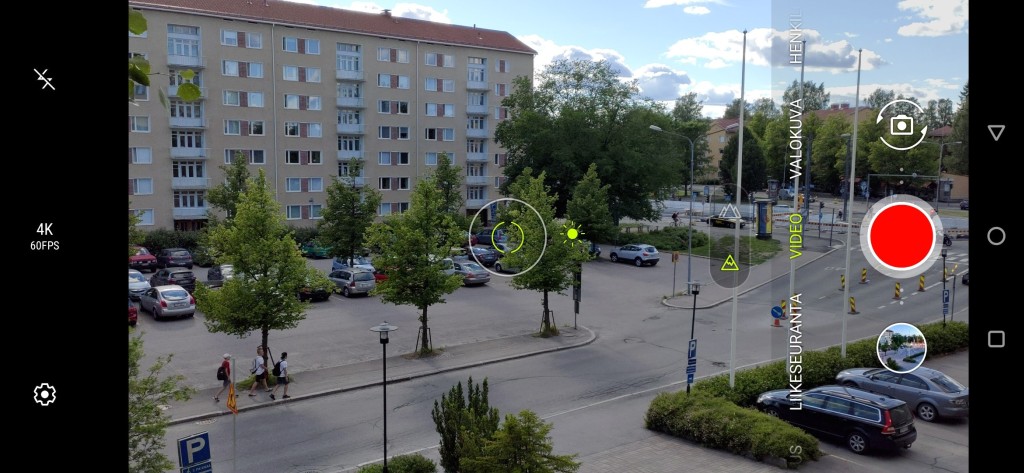

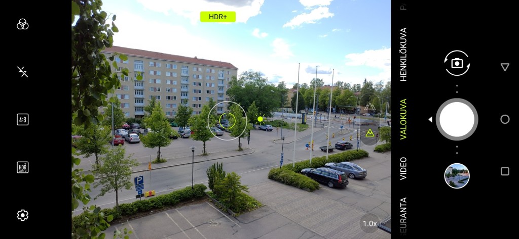

Kamerasovellus on pysynyt melko lailla samankaltaisena edeltäjämallin kanssa. Siellä täällä voi kuitenkin havaita muutamia pieniä viilauksia, joista ehkäpä suurin on suljinpainikkeen viereen selattavaksi listaksi siirretty kuvaustilavalikko, jonka käytettävyys ei ole suoranaisesti parantunut erilliseen koko ruudulle avautuvaan valikkoon nähden. Pienenä uutena näppäränä yksityiskohtana sekä zoomaaminen että ajastimen käyttö onnistuvat yhdellä kädellä suljinpainiketta pysty- ja sivusuunnassa liu’uttamalla. Videokuvaustila saa plussaa resoluution vaihdon pikavalinnasta.
Nykytrendin mukaisesti kamera tukee myös kohteen tunnistusta tekoälyn avulla ja ominaisuuden saa halutessaan kytkeä pois päältä asetusvalikosta.
Puhelin päivittyi testijakson aikana pariin otteeseen ja tuorein käytössä ollut kameraversio oli 6.0.28.0_190531.

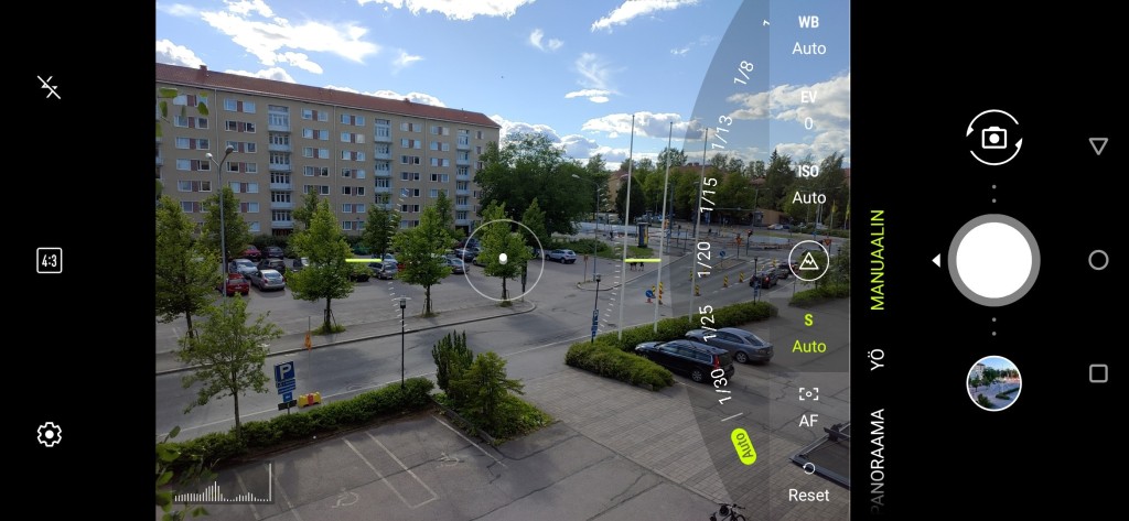

Manuaalitila ei ole myöskään kokenut suurempia muutoksia. Kuvausnäkymässä sommittelua helpottamassa ovat histogrammi, horisonttiviiva sekä kallistusta havainnollistava piste. Säädöt löytyvät valotuksen mittaukselle, valkotasapainolle, valotuksen kompensoinnille, herkkyydelle (ISO 25 – 3200), suljinajalle (1/3200 – 32 s) sekä tarkennukselle. Asetuksista voi kytkeä päälle RAW-kuvien tallennuksen yhdessä JPG-otosten kanssa.

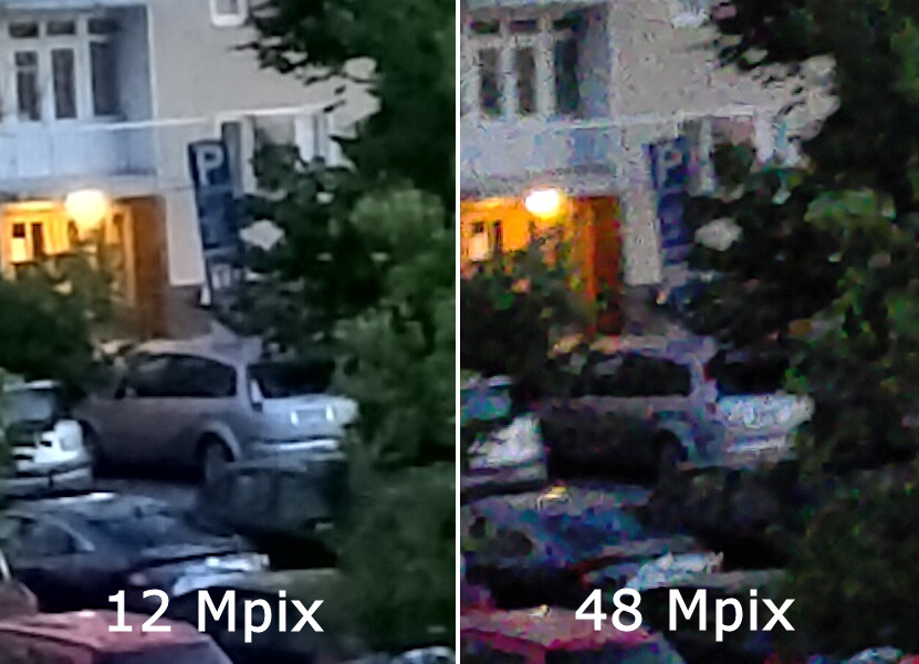

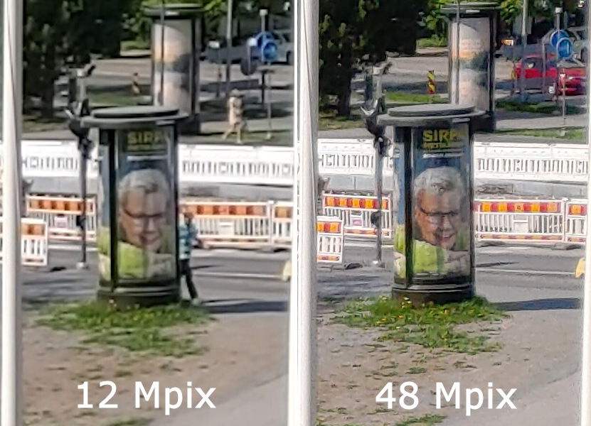

Koska IMX586-kuvasensori käyttää Quad Bayer –suodatinta, eivät sen vahvuudet ole täyden resoluution kuvissa, sillä ne joudutaan muodostamaan uudelleenmosaikointialgoritmien avulla. Pääkameran oletustarkkuus onkin 12 megapikseliä, mutta haluttaessa asetuksista voi kytkeä käyttöön täyden 48 megapikselin resoluution. Otimme vertailukuvat molemmilla asetuksilla päivällä ja yöllä.
Hyvässä valaistuksessa kennon täydestä resoluutiosta on yksityiskohtien osalta selvää hyötyä. Täyden kennon heikkous näkyy puolestaan värintoistossa sekä dynamiikassa, joista kumpikin häviävät 12 megapikselin kuville.
Heikossa valossa täyden resoluution käytölle ei löydy juuri järkiperusteluja, sillä kuvanlaatu on selvästi suttuisempaa ja pimeämpää kuin 12 megapikselin tarkkuudella.
Pääkameraa käyttäessä kuvausnäkymässä on tarjolla pikapainike kaksinkertaiselle zoomille, joten testasimme myös kyseisen ominaisuuden toimintaa. 12 megapikselin resoluutiolla zoomattu kuva otetaan 48 megapikselin sensorin keskiosalla, joten kyseessä ei ole digitaalinen rajaus, eikä siis siltä näkökantilta häviöllinen zoomaus. Kennon keskikohdasta rajaamalla muodostettu kuva ei kuitenkaan pääse nauttimaan Quad Bayer –suodattimen eduista, joten mm. dynamiikka ja värintoisto kärsivät siitä jonkin verran.
Kuten vertailukuvista voi huomata, zoomilla otetun kuvan jälki on yksityiskohtaisempaa kuin ilman zoomia vastaavasta kohdasta otetussa kuvassa, joten siltä osin zoomin voi todeta olevan hyvässä valossa käyttökelpoinen. Samalla kuitenkin värit toistuvat selvästi haaleampina ja dynamiikka on heikompaa. Heikossa valossa zoomin käyttöä koskee sama huomio kuin sensorin täyden resoluution käyttöä – lopputuloksen kannalta siinä ei ole yksinkertaisesti järkeä.

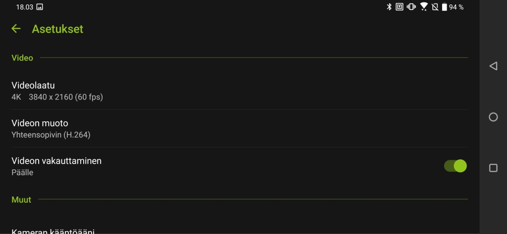

ZenFone 6 mahdollistaa videotaltioinnin korkeimmillaan 4K 60 FPS –laadulla H.264- tai H.265-pakkausta käyttäen MP4-kääreeseen. Totesimme testeissä, että jostain syystä molemmilla pakkaustavoilla tallennetut videot ovat kooltaan identtisiä, vaikka H.265:n pitäisi tarjota parempi pakkausteho. 4K 60 FPS –videon maksimipituus on rajattu viiteen minuuttiin ja 4K 30 FPS –videon vastaavasti kymmeneen minuuttiin. Ääni tallentuu aina stereona korkeahkolla 192 kbit/s bittivirralla.
Video tallentuu eri tarkkuuksilla ja ruudunpäivitysnopeuksilla seuraavasti:
- 1080p 30 FPS H.264 20 Mbit/s High@L4, CABAC / 1 Ref Frames
- 1080p 30 FPS H.265 20 Mbit/s, Main@L5@Main
- 1080p 60 FPS H.264 38 Mbit/s High@L4.2, CABAC / 1 Ref Frames
- 1080p 60 FPS H.265 30 Mbit/s, Main@L5.1@Main
- 4K 30 FPS H.264 42 Mbit/s High@L5.1, CABAC / 1 Ref Frames
- 4K 30 FPS H.265 42 Mbit/s, Main@L5.2@Main
- 4K 60 FPS H.264 75 Mbit/s, High@L5.2, CABAC / 1 Ref Frames
- 4K 60 FPS H.265 75 Mbit/s, Main@L6.1@Main
Videokuvan laatu on kaikin puolin hyvää – jälki on terävää, sulavaa ja värintoistoltaan eläväisen luonnollista. Joissain enemmän liikkuvia kohteita sisältäneissä tilanteissa havaitsimme tarkennuksessa jonkin verran pumppaamista. Myöskään laajakulmakameralla tallennettu video ei ole lainkaan hullumpaa, joskin sillä ei 4K 60 FPS –videon tallentaminen onnistu.
Elektroninen vakautus on käytettävissä kaikilla resoluutioilla ja se rajaa kuvaa tyypillisesti jonkin verran. Haluttaessa vakautuksen saa kytkettyä asetuksista pois päältä, mutta jos croppaus ei häiritse, ei poiskytkemiselle ole juuri perusteita, sillä vakautus toimii erittäin hyvin.

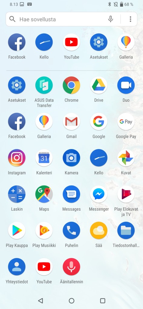

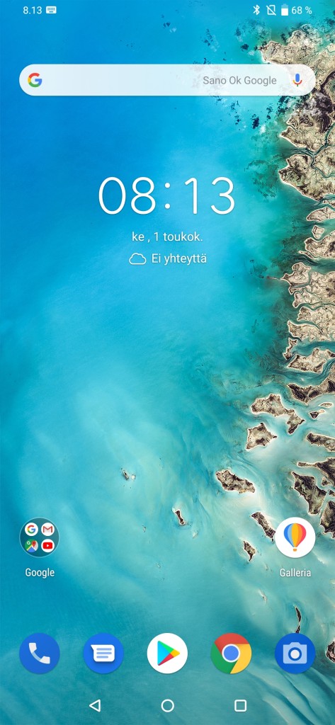

ZenFone 6:ssa käytetään Android 9 Pien päällä uusinta ZenUI 6 –käyttöliittymää, jonka suhteen on ilo todeta, että Asus on siirtynyt hyvin vakio-Androidia mukailevaan toteutukseen. Viimevuotinen ZenUI 5 peitti vielä varsin kattavasti vakio-Androidin ulkoasun alleen.
Asus kertoo muokanneensa myös omat perussovelluksensa (puhelin, galleria, kello, tiedostonhallinta) muistuttamaan Androidin vakiotyyliä ja monilta osin yritys on myös tyytynyt käyttämään Googlen vakiosovelluksia. Päällekkäisiä sovelluksia ei löydy juurikaan – ainoat bongaamamme olivat Galleria ja Google Kuvat. Esiasennettuja kolmannen osapuolen sovelluksia olivat ainoastaan Facebook sekä Instagram ja niistäkin molemmat ovat käyttäjän poistettavissa.

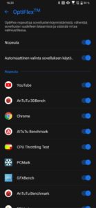

Valmistaja kertoo keskittyneensä käyttöjärjestelmän nopeuden ja resurssien optimointiin. Viime vuodelta tuttu OptiFlex-muistinhallintaominaisuus hyödyntää koneoppimista ja osaa ennakoida käyttäjän sovelluskäyttöä sekä optimoida resurssien käyttöä sen mukaan. Käyttäjä voi myös itse valita nopeutettavat lempisovelluksensa.
Käyttöliittymässä on huomioitu yhden käden käyttö ja useimmin käytetyt toiminnot on pyritty sijoittamaan näytön alaosaan. Lisäksi käyttöliittymästä löytyy mm. yhden käden tila ja ilmoitusvalikon saa vedettyä alas kotinäkymää tai sormenjälkitunnistinta pyyhkäisemällä. Jäljellä on edelleen myös lukuisat muut edeltäjämallista löytyneet käyttöä helpottavat lisäominaisuudet, kuten tumma käyttöliittymäteema, elekomennot, pelitila sekä näyttökuvan videotallennus.

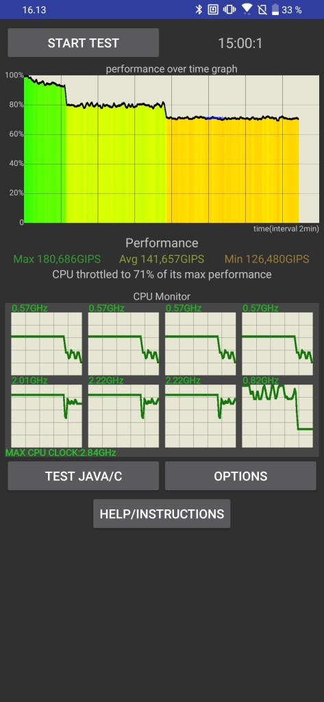

Rasituksessa puhelin lämpenee takakuoren yläosasta jokin verran. CPU Throttling –testisovelluksella prosessorisuorituskyky laski 15 minuutin rasitusjaksolla noin 70 %:iin maksimista (kuva). GFXBench Manhattan –grafiikkatestiä puolisen tuntia toistaessa takakuoren ja metallikehyksen vasen yläkulma lämpeni yli 55 asteeseen, joka alkaa tuntua jo ihoa vasten lähestulkoon polttavalta. Lämmön johtuminen puhelimen runkoon siis selvästikin toimii, mutta lämpötilanhallinta saattaisi kaivata hienosäätöä. Pelikäytössä puhelin ei kuitenkaan lämmennyt häiritsevän kuumaksi.
Synteettisissä suorituskykytesteissä ZenFone 6 suoriutuu juuri niin kuin Snapdragon 855 –piirilliseltä puhelimelta voi odottaa. Vertailukohdiksi otimme Kirin 980 –piirillisen Honor View 20:n, Snapdragon 855 –piirillisen OnePlus 7 Pron sekä Snapdragon 845 –piirillisen edeltäjämallin.
Pääosin testitulokset olivat linjassa muiden tähän mennessä testaamiemme Snapdragon 855 –puhelinten kanssa. Samaa piiriä käyttävään OnePlus 7 Prohon verrattuna tulokset olivat 3D Markia lukuun ottamatta aavistuksen heikompia, mutta asialla ei ole suurta käytännön merkitystä. Edeltäjämalliin nähden grafiikkapuolen suorituskyvyssä on tapahtunut melko maltillinen parannus – prosessoripuolella ero on suurempi. OnePlus 7 Pro häviää GFXBenchissä selvästi korkeamman näyttöresoluutionsa takia. ZenFonesta löytyvää AI-Boost-optimointia käyttämällä osasta testeistä sai tiristettyä muutamia prosentteja parempia tuloksia (sulkeissa).

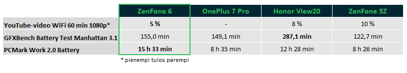

Akunkeston suhteen ZenFone 6:een kohdistui suuret ennakko-odotukset 5000 mAh akun johdosta. Puhelinta testattiin testijaksolla hyvin vaihtelevissa olosuhteissa, eikä akunkesto tuottanut pettymystä.

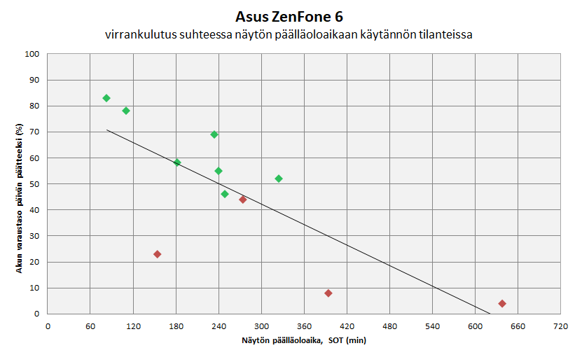

Testijaksolla täyden akun varaustaso laski päivän aikana tyypillisesti kevyellä käytöllä noin 80 %:n tietämille ja raskaammalla käytöllä 50–60 %:n haarukkaan. Pääosin akkua oli illalla niin reilusti jäljellä, että sillä uskalsi huoletta lähteä ylittämään toista päivää. Parhaimmillaan näytön päälläoloaika oli ollut lähes 5,5 tuntia ja akusta oli silti päivän päätteeksi yli puolet jäljellä.
Kahden päivän käytön jälkeen akun varauksessa oli varsin paljon hajontaa, mutta parhaimmillaan puhelimella päästiin reilusti yli 10 tunnin näytön päälläoloaikoihin, eikä akku loppunut kertaakaan kesken päivän aikana.
Noin parin 1,5-2 tunnin päivittäisellä käytöllä yhdellä yhdellä latauksella olisi selvinnyt todennäköisesti melko helposti kolmannenkin päivän yli ja vielä kevyemmällä käytöllä jopa neljän tai viidenkin päivän yli. Kokonaisuutena ZenFone 6:n akunkesto on parasta, mitä io-techin testeissä on nähty.
Testijakson puhelimenkäyttöprofiiliin kuului mm. WhatsApp- ja Slack-viestittelyä, Twitterin ja Instagramin selailua, sähköpostien lukemista, karttasovelluksen selailua ja navigointia, nettiselailua, muutamia puheluita, lyhytjaksoista pelailua ja kameran käyttöä mobiiliverkkoyhteyden, Bluetoothin, WLAN:in ja synkronointien ollessa jatkuvasti päällä.
Ajoimme ZenFone 6:lla myös io-techin puhelinartikkeleissa yleisesti käytetyt virrankulutusta ja akunkestoa mittaavat, suoraan laitteiden kesken vertailukelpoiset perustestit. Verrokeiksi valittiin samat puhelimet kuin suorituskykytesteissä.
YouTube-testissä videota pyöritettiin WiFi:n tunnin ajan 1080p-tarkkuudella ja 50 % näytön kirkkaudella sekä 50 % äänenvoimakkuudella kuulokkeiden ollessa kytkettynä. Tässä testissä akun varaus väheni vain noin viisi prosenttia tunnissa, joka on yhdessä Huawei P30 Pron kanssa paras koskaan io-techin testeissä mitattu tulos ja se tarkoittaa laskennallisesti peräti noin 20 tunnin toistoaikaa. Tuloksissa kannattaa ottaa huomioon ainakin noin prosenttiyksikön mittausvirheen mahdollisuus.
Raskaampaa grafiikkaintensiivistä käyttöä (pelaamista) simuloivassa GFXBench Manhattan -akkutestissä ZenFone 6 saavutti toistuvasti noin 150 minuutin tuloksen, joka on samassa linjassa mm. OnePlus 7 Pron kanssa ja yleisesti ottaen heikompaa keskitasoa. Tässä testissä korostuu selvästi järjestelmäpiirin virranhallinta, joka sallii ZenFonessa melko korkean lämpötilan ja tätä kautta pienemmän suorituskyvyn laskun pidemmässä rasituksessa. Paremman suorituskyvyn kääntöpuolena on luonnollisesti suurempi virrankulutus. Akkutestin aikana grafiikkasuorituskyky tippui vain noin 10 % (kuva).
Sekalaista yleiskäyttöä varsin hyvin simuloivassa PCMarkin akkutestissä ZenFone 6 saavutti peräti 15,5 tunnin tuloksen, joka on ylivoimaisesti paras koskaan mittaamamme tulos. Lähimmäs on yltänyt noin 14 tunnin tuloksella Redmi Note 5 Plus, joka sekin on alemman suorituskykyluokan laite.
18 watin vakiolaturilla akkuun täyttyy puolessa tunnissa noin kolmasosa ja tunnissa noin kaksi kolmasosaa varauksesta. Latausnopeus hidastuu noin 70 %:n varaustasolla ja viimeiset 10 % kestävät peräti 45 minuuttia. Akun lataaminen tyhjästä täyteen ottaa noin kaksi tuntia ja 15 minuuttia. Latausaika ei ole markkinoiden nopeimmasta päästä, mutta kokonaisuutta arvioidessa on tärkeää huomioida akun koko. Vertailun vuoksi edeltäjämalli 5Z:n 3300 mAh akku latautui täyteen noin tunnissa ja 20 minuutissa – ZenFone 6:n akkuun täytyy vastaava varausmäärä noin tunnissa. Puhelin lämpenee latauksessa jonkin verran, muttei häiritsevästi.

ZenFone 6:n ehdottomasti mielenkiintoisin osuus löytyy kamerapuolelta Flip Camera –toteutuksen muodossa, minkä ansiosta näyttö on saatettu toteuttaa lovettomasti ja samaa kameraa voidaan hyödyntää sekä etu- että takapuolella. Kameratoteutuksen kestävyys herättää aiheesta epäilyksiä, eikä asiaan ole parin viikon testauksen perusteella antaa vedenpitävää vastausta. Kameramekanismi ehkäpä kuulostaa ja näyttää hieman heikolta, mutta suorittamamme väärinkäytön ja vääntelyn perusteella se vaikuttaisi kestävämmältä kuin mitä ensivaikutelma antaa ymmärtää ja antaahan valmistaja puhelimelle luonnollisesti myös normaalikäytön kattavan takuun.

- Huipputason akunkesto

- Motorisoidun kameramekanismin kestävyys pitkässä juoksussa pieni kysymysmerkki

Vihdoinkin Suomen markkinoille saatiin kunnon akun kestolla varustettu huippupuhelin! Zenfone 6 tuo markkinoille mukavasti vaihtelua tuossa 500€ hintaluokassa mm. Xiaomin ja OnePlussan rinnalle. Puhelimessa ei ehkä ole se kaikkein paras kamera hintaluokassaan mutta esimerkiksi iso akku, 3.5mm kuulokeliitin, ilmoitusvalo ja sd-korttipaikka ovat varmasti monien kaipaamia ominaisuuksia. Lisäksi tietyt käyttäjät varmasti arvostavat erinomaista selfiekuvausta, kyseinen ominaisuus ei olekaan kaikille tärkeä. Kokonaisuus Zenfone 6:ssa on hyvin kasassa. Mahtaakohan esimerkiksi Button Mapperillä saada lisää valinnanvaraa Smart Keyn käyttöön? Olisi hienoa, jos Asus laajentaisi painikkeen käyttömahdollisuuksia. Huomionarvoisena seikkana puhelinta voi käyttää myös muiden laitteiden lataamiseen.

Mitä nyt nopeasti kokeilin, niin Button Mapper ei vaikuttaisi tunnistavan tuota smart-näppäintä. Asus on myös ilmoittanut että haluaa kehittää tuon näppäimen käytettävyyttä ja ottaa käyttäjiltä kehitysehdotukssia vastaan. Tuo sovellusten mappaaminen olisi nyt ainakin ensimmäisten joukossa mitä sinne asetuksiin pitäisi saada lisättyä.

Artikkeliin tehty muutamia lisäyksiä ja korjauksia sekä päivitetty akkutestien tulokset:

Tuosta kameran flippimekanismin kestävyydestä on vähän ollut kummallista, että jos joka päivä olisi 28 aukaisua 5 vuoden aikana saavuttaakseen 100 000 lukeman, niin se vaatisi aukaisuja n. 54,8 päivässä eli se 28 aukaisua kestäisi 10 vuotta saavuttaa ennenkuin jokin siinä hajoaa.
Videoissa laskin, että sen aukaisu-kiinni kestää 4,2 sekuntia. Jos jotenkin rakentaisi mekaanisen laitteen, joka tekisi tauotta, läpi vuorokauden. Tuohon testiin tarvittaisiin vain 1 vuoden ja 70 päivää, niin tulee lukemaksi yli 137 000 aukaisua.
Jos jotain on hajotakseen siinä flip mekanismissa, niin tuskin ilmenee uuden laitteen testaamisella.
Miten kamera toimii kun sen akselille ja sen kautta muulle mekanismille on kertynyt 3 vuoden taskunöyhtät ja muutama kunnon pudotus. Se on se kysymys.
Siksi minä sen aíkadilaation mielikuvituksen pistin alussa mukaan, kun siinä on ne kaikki kertomasi asiat.
