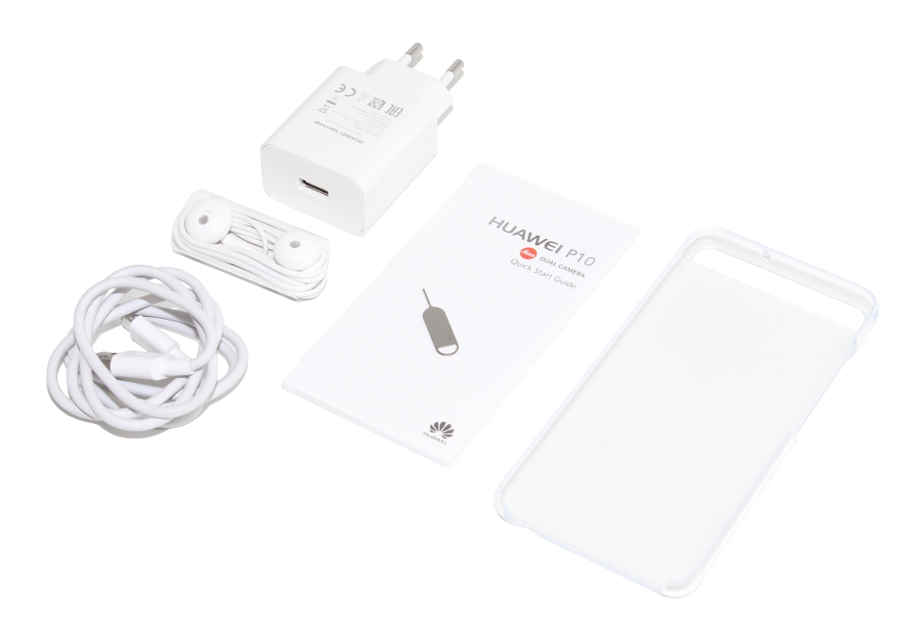

io-techin testikappaleen pakkauksen sisältä löytyi puhelimen ohella läpinäkyvät muoviset suojakuoret, pikakäyttöhjeet, SIM-korttikelkan irrotustyökalu, nappikuulokkeet, USB Type-C-kaapeli sekä 22,5-wattinen (4,5 V; 5 A) SuperCharge-pikalaturi. Suojakuori ei kuulu tiettävästi Suomessa myytävien puhelimien vakiovarustukseen.

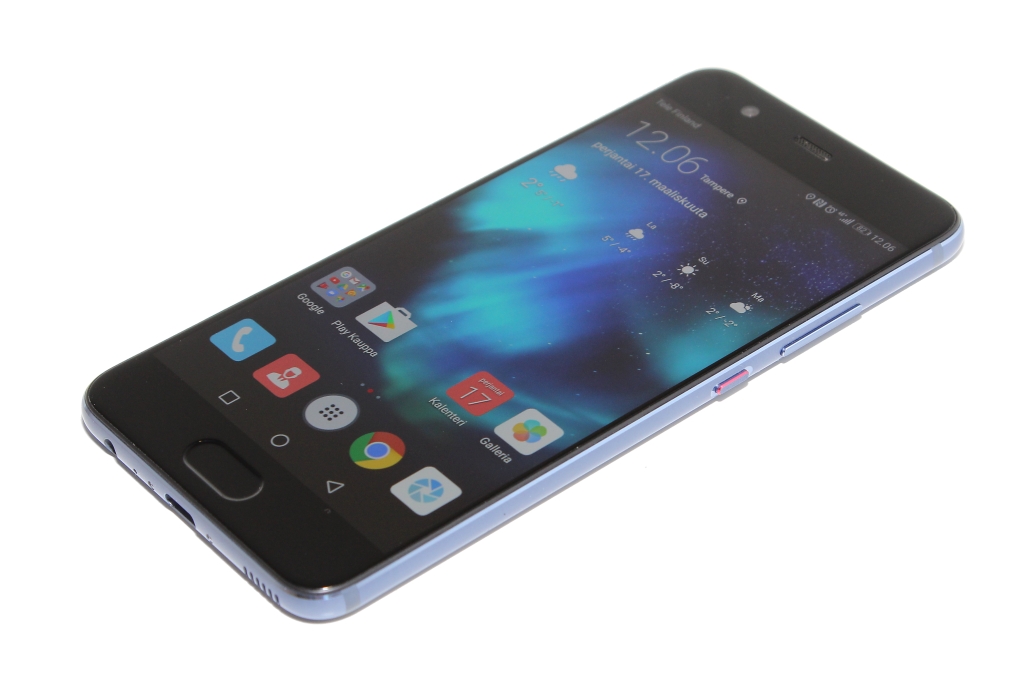

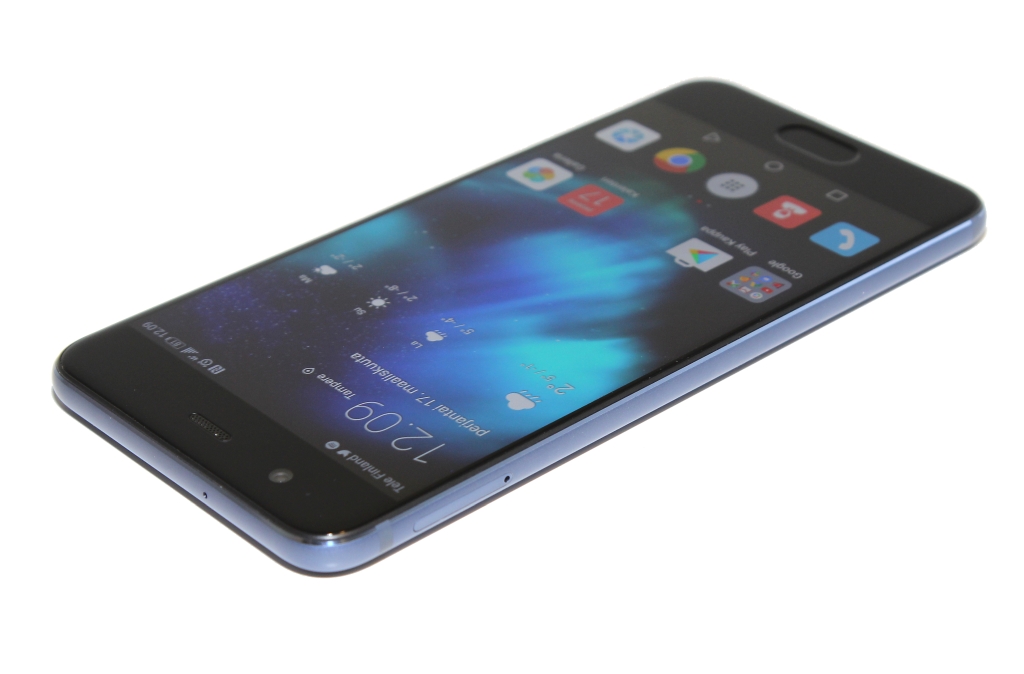

Muotoilu, materiaalit ja käsituntuma
Ensi näkemältä uusi P10 ei eroa muotoilultaan suuresti edeltäjämalli P9:stä. Laitteiden välinen sukulaisuussuhde on helppo havaita, eikä P10:n muotoilu tarjoa oikeastaan miltään osin suuria yllätyksiä. P9:ään nähden P10:n muotoilu on mennyt entistä pyöristetympään suuntaan – sama suuntaus on jatkunut P-mallistossa nyt jo muutaman vuoden ajan.

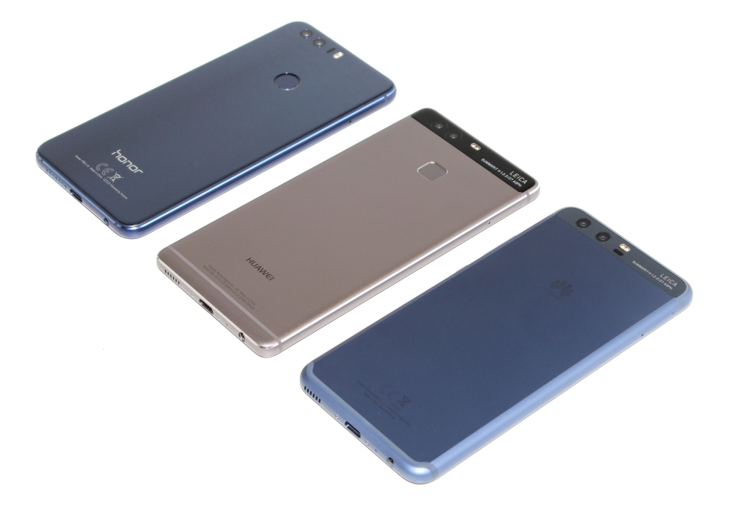

Kun P10:ä vertailee rinnatusten P9:n (kuvissa keskimmäisenä) ja viime syksynä julkaistun Honor 8:n (kuvissa kauimmaisena) kanssa, ei muotoilun alkuperää ole hankala päätellä. P10 on kuin kahden edellä mainitun mallin yhteensulautuma. Alumiinikuoret sekä takakameraa kehystävä lasikaistale ovat tuttuja P9:stä, kun taasen ääriviivat ovat kuin suoraan Honor 8:sta.
Huawei julkisti P10:n laajalla värivalikoimalla, johon kuuluu Ceramic White, Dazzling Blue, Dazzling Gold, Prestige Gold, Graphite Black, Mystic Silver, Rose Gold ja Greenery. Suomessa saataville tulevat värivaihtoehdot musta, hopea, sininen ja kulta. Testikappaleemme edusti sinistä, eli Dazzling Blue –värivaihtoehtoa.
Ulkomitoiltaan P10 on nykymittapuulla melko kompakti, sillä näyttökoko on pienentynyt edeltäjästä kymmenyksellä 5,1-tuumaan. Laitteen pituus on kasvanut P9:ään nähden 0,3 mm, mutta yhden käden käytettävyyden kannalta merkittävä leveys on pienentynyt 1,6 mm, ollen vähemmän kuin luokkansa pienimpiin lukeutuvassa Galaxy S7:ssä. Paksuus on pysynyt muuttumattomana seitsemässä millissä. Painoa on 145 grammaa, eli gramma enemmän kuin edeltäjällä.
Huawei P10:n rakenne ja fyysiset mitat:
- Ulkomitat: 145,3 x 69,3 x 6,98 mm
- Paino: 145 grammaa
- Näytön ja ulkomittojen suhde: 71,2 %

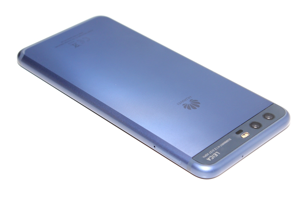

P10:n unibody-rakenne on edeltäjämallien tapaan alumiiniseosta ja etupuolta peittää uusimman sukupolven Gorilla Glass 5 –suojalasi. Metallikuoren viimeistelyä on tarjolla kolmea erilaista. Mikroskooppista mikrokuviointia täyteen koneistettu ”hyper diamond cut” –viimeistely löytyy sinisestä värivaihtoehdosta, hiekkapuhallettu mattapinta useimmista muista väreistä sekä kiiltävä keraamipinta valkoisesta värivaihtoehdosta.

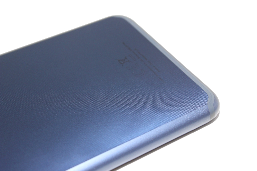

Sinisen testikappaleemme takakuoressa oli edellä mainittu mikrokuviointi, joka valmistajan mukaan on naarmuuntumaton, pitävämpi ja vähemmän sormenjälkiä keräävä kuin tavallinen alumiinipinta. Käytännössä emme aivan allekirjoita Huawein väitteitä, sillä kuivissa käsissä se osoittautui vähintään yhtä liukkaaksi kuin hiekkapuhallettu alumiinipinta, eikä kosteissa/rasvaisissa käsissä ero ole juuri sen kummempi. Sormenjäljet ja muut tahrat näkyvät pinnassa läikikkäinä sävyeroina, jotka lähtevät pois vain kostealla liinalla pyyhkimällä.
Sinisen värivaihtoehdon reunoilla on maalipintaa muistuttava kiiltäväpintainen viimeistely, joka onneksi hieman parantaa pitoa, jos iho ei ole täysin kuiva. Hiekkapuhalletuissa viimeistelyvaihtoehdoissa myös kyljet ovat mattapintaiset. Alumiinikuoren etureunassa näyttölasin ulkoreunalla kiertää kiiltävä viistetty koristereuna. Takakuoren antenniraidat myötäilevät nyt puhelimen päätyjen muotoja ja niiden väri on sävytetty laitteen värimaailmaa mukailevaksi.
P10 tuntuu laadukkaalta, hyvin viimeistellyltä ja tukevalta, joskin hieman voimakkaammin väänneltäessä rakenteesta on kuultavissa pieniä naksahduksia. Edeltäjämallia pyöristetympien muotojen myötä käsituntuma on parantunut entisestään ja P10 istuu erittäin mukavasti kouraan. Nykypäivän mittapuulla laite on lisäksi varsin sovelias myös yhden käden käyttöön, etenkin jos ohjelmistopuolen avustustoimintoja (sivulle painotettu näppäimistö, pienennetyn näytön näkymä) käyttää hyväkseen.

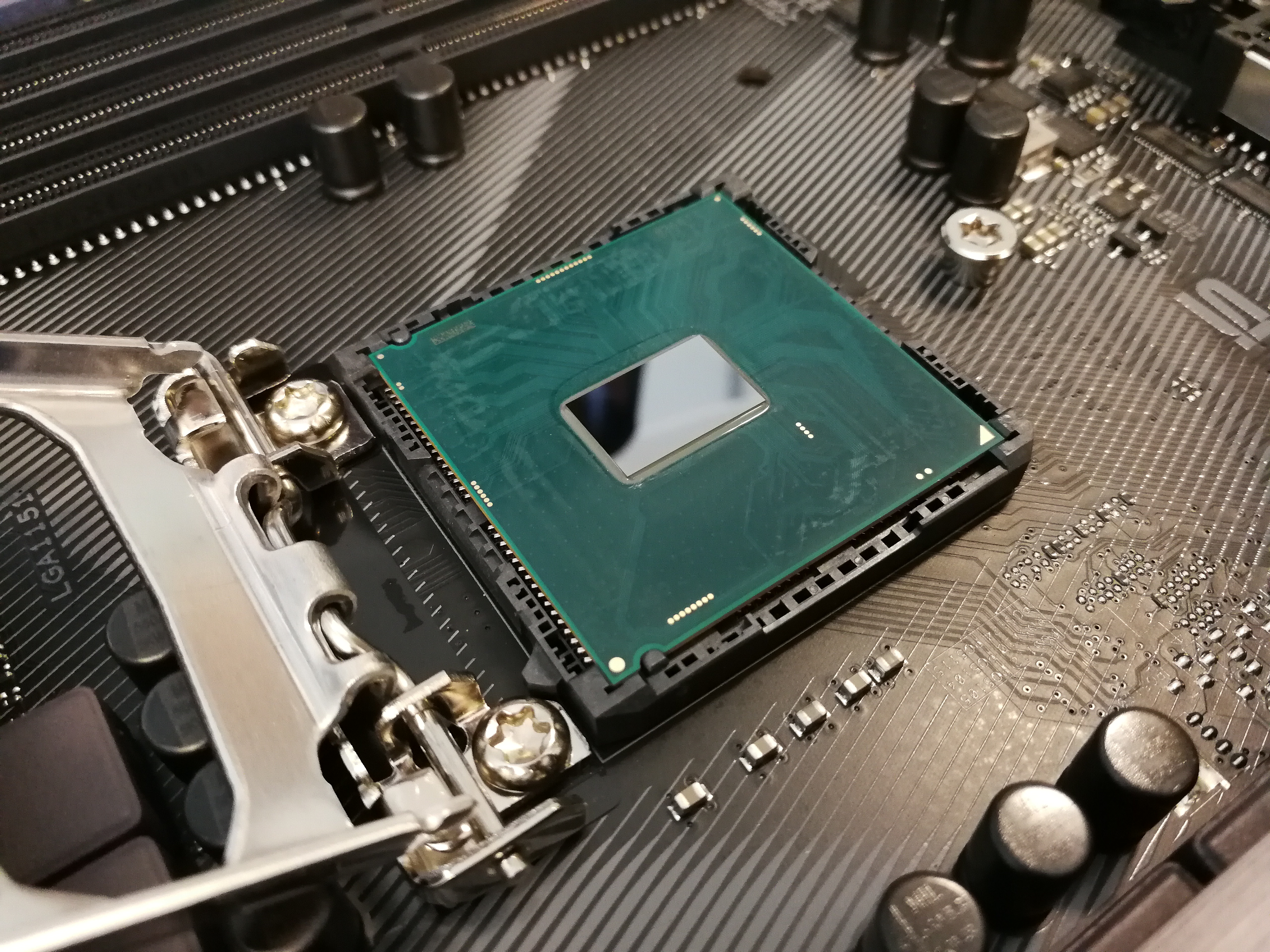

P10:n sisältä löytyy sama HiSiliconin uusinta tekniikkaa edustava Kirin 960 –järjestelmäpiiri, joka esiteltiin viime syksynä Mate 9 –mallien yhteydessä. Piiri valmistetaan TSMC:n 16 nanometrin FinFET Compact –prosessilla, joka ei ole aivan yhtä edistynyt kuin tämän vuoden uusissa high-end-piireissä (Snapdragon 835 & Exynos 8895), jotka valmistetaan modernilla 10 nanometrin viivanleveydellä. Kiinnostuneet voivat tutustua Kirin 960 -piirin sielunelämään syvällisemmällä tasolla lukemalla esimerkiksi Anandtech-sivuston kattavan artikkelin.
HiSilicon Kirin 960 -järjestelmäpiiri:
- TSMC:n 16 nm FinFET Compact -valmistusprosessi
- 4 x 2,4 GHz Cortex-A73-prosessoriydintä
- 4 x 1,8 GHz Cortex-A53-prosessoriydintä
- i6-apusuoritin
- ARM Mali-G71 MP8 -grafiikkasuoritin
- Cat.12-nopeusluokan (600/150 Mbit/s) LTE-modeemi
- 1800 MHz LPDDR4-muistiohjain

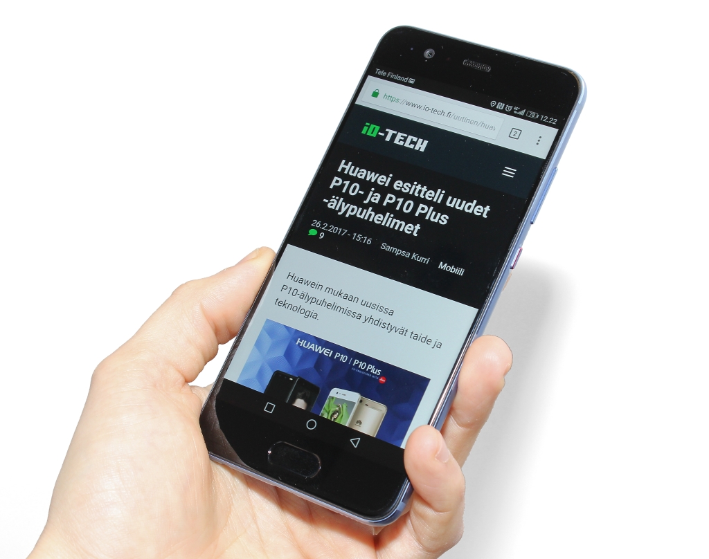

Sormenjälkitunnistin on siirretty takakuoresta näytön alapuolelle Mate 9 Pro –mallin tyyliin, mutta Huawein perustelut ratkaisun suhteen ovat hieman epämääräisiä. Yrityksen mukaan näytön alle sijoitettu tunnistin on nopeampi ja helpompi käyttää sekä tarjoaa enemmän kuvaruututilaa. Järjellä pääteltynä laitteen etupuolelle sijoitettu tunnistin kuitenkin rajoittaa näytön kokoa, toisin kuin taakse sijoitettu tunnistin. Niin tai näin, P10:n sormenjälkitunnistimen toteutus on toimiva. Tunnistus tapahtuu nopeasti ja luotettavasti ja tunnistimen kohdalle lasiin on tehty miellyttävän tuntuinen hieman reunoiltaan pyöristetty saumaton upotus.
Sormenjälkitunnistimeen ei ole yhdistetty kotinäppäintä, vaan Androidin navigointipainikkeet sijaitsevat ohjelmistopohjaisina näytön alareunassa. Käyttäjä voi valita reunanäppäinten puolet ja haluttaessa softanäppäimet voi piilottaa kokonaan, jolloin ne korvaantuvat sormenjälkitunnistimella syötettävillä pyyhkäisykomennoilla. Paluu tapahtuu sormenjälkitunnistinta koskettamalla, kotinäkymä aukeaa pitkään painamalla ja moniajonäkymä avautuu vasemmalle pyyhkäisemällä. Pienen totuttelun jälkeen kyseinen vaihtoehtoinen toteutus toimii kohtalaisen hyvin.

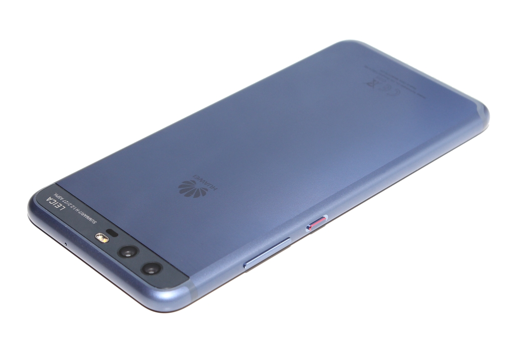

Takakuoren yläosaan sijoitettu kaksoiskamera on suojattuna lasikaistaleen taakse. Lasi on samalla tasolla muun takakuoren kanssa, mutta sen reunat eivät ole pyöristetyt kuten edeltäjämallissa. Takakuoren sormenjälkitunnistimesta on luovuttu ja sen tilalla on Huawein logo.
Oikean kyljen yläpuoliskossa sijaitsevat äänenvoimakkuus- ja lukitus-/virtapainike ovat metallia. Jälkimmäisenä mainittu sijaitsee pienessä syvennyksessä ja sen reuna on koristeltu punaiseksi sekä pinta hieman karheaksi. Kylkinäppäinten tuntuma on napakka ja painettaessa kuuluu selkeä naksahdus.

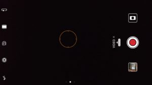

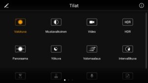

Kamerasovellus
P10:n kamerasovellus on tuttu Mate 9 –malleista ja pysynyt melko muuttumattomana myös P9-edeltäjämalliin verrattuna. Se on toiminnoiltaan melko monipuolinen, mutta kaipaisi käyttölogiikaltaan vielä hieman viilausta. P9:ssä esiteltyyn tapaan kuvaustilavalikko avautuu edelleen pitkällä pyyhkäisyllä vasemmalta oikealle ja asetusvalikko vastaavasti pitkällä pyyhkäisyllä oikealta vasemmalle. Kuvaustilavalikoima on melko laaja ja valtaosa on tuttuja Huawein aiemmista puhelimista.
Osa keskeisistä toiminnoista on sijoitettu turhan hankalasti ”mutkan taakse”. Esimerkiksi HDR-tilan sekä erillisellä mustavalkokennolla varustetun kameran mustavalkotilan kytkemiseksi olisi toivonut pikapainikkeita kuvausnäkymän reunaan. Nyt ne on kytkettävä päälle auki pyyhkäistävän valikon kautta, kun kuvaustilan reunassa tilaa on viemässä mm. tarpeellisuudeltaan kyseenalaisia suodatin- ja efektipainikkeita. Lisäksi hybridizoomaus ei toimi suurimman 20 megapikselin kuvakoon kanssa, vaan käyttäjän on käytävä vaihtamassa koko asetusvalikosta sen sijaan, että kamera osaisi vaihtaa kuvakoon automaattisesti zoomia käytettäessä.
Kameran käynnistystavat ovat tuttuja Huawein aiemmista malleista. Se onnistuu mm. alempaa äänenvoimakkuusnäppäintä kahdesti painamalla, lukitusnäkymän pikavalinnasta tai kamerasovelluksen omasta kuvakkeesta.
Manuaalikuvaustilan saa kytkettyä päälle suljinpainikkeen vieressä sijaitsevasta pienestä korvakkeesta pyyhkäisemällä. Säädöt ovat tutut Huawein aiemmista malleista: herkkyys (ISO 50-3200), suljinaika (1/4000 – 30 s), valotuksen mittaus ja –kompensointi, valkotasapaino sekä tarkennustapa. RAW-kuvauksen voi kytkeä päälle asetusvalikosta.

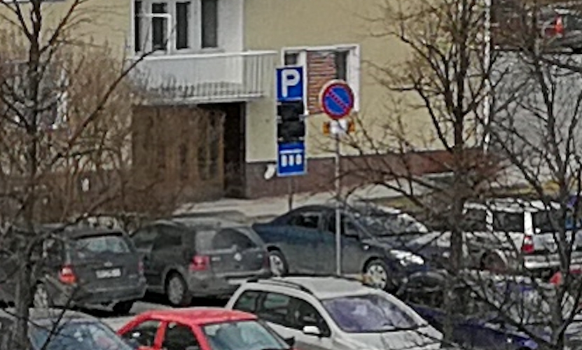

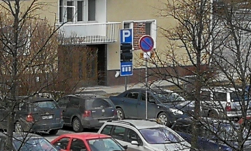

Hybridizoom
Mate 9 –mallien tapaan myös P10:n kamera tukee hybridizoomausta, joka on valmistajan mukaan häviötön. Kuvan muodostamiseen hyödynnetään useampaa kummallakin kameralla otettua kuvaa.
Yllä olevat esimerkkikuvat havainnollistavat zoomin toimintaa käytännössä. Kuvista ensimmäinen on rajattu (ja skaalattu samaan kokoon) ilman zoomia otetusta 20 megapikselin kuvasta, toinen ilman zoomia otetusta 12 megapikselin kuvasta, kolmas kaksinkertaisella hybridizoomilla otetusta 12 megapikselin kuvasta ja neljäs kolminkertaisella zoomilla (yli hybridizoomauksen rajan) otetusta 12 megapikselin kuvasta. Kuvat avautuvat alkuperäiseen kokoonsa klikkaamalla.
Hybridizoomatut kuvat ovat kooltaan 12 megapikseliä, eikä niiden ottaminen onnistu kuvakoon ollessa asetettuna 20 megapikseliin. Onkin hieman kömpelöä, että käyttäjän on vaihdettava asetuksista 12 megapikselin kuvakoko käyttöön ennen zoomin käyttämistä. Olisi parempi, jos kamera vaihtaisi kuvakoon zoomatessa automaattisesti ja vaikkapa huomauttaisi käyttäjää laskeneesta resoluutiosta. Valittelimme samaa jo Mate 9 Pro –artikkelin yhteydessä.
Hybridizoomin kuvanlaadusta vastaavaan optisella zoomilla otettuun kuvaan on mahdotonta ottaa kantaa, mutta täysikokoisesta 20 megapikselin kuvasta skaalattuun ja rajattuun otokseen verrattuna hybridizoomattu otos on selvästi laadukkaampi, joten Huawein käyttävä tekniikka näyttäisi oikeasti toimivan.

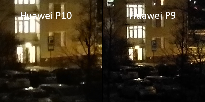

Hämäräolosuhteissa otetussa esimerkkikuvassa P10:n optisen vakaimen olemassaolo näkyy selvästi suljinajassa ja herkkyydessä. P10 otti kuvat 1/7 sekunnin suljinajalla ja ISO 800 –herkkyydellä, kun taasen P9 tyytyi 2,5 kertaa lyhyempään 1/17 sekunnin suljinaikaan ja huomattavasti korkeampaan ISO 3200 –herkkyyteen. Hieman yllättäen lopputulos näyttää P9:llä otettuna jopa paremmalta, sillä P10:n kuva on parista pehmeämpi.

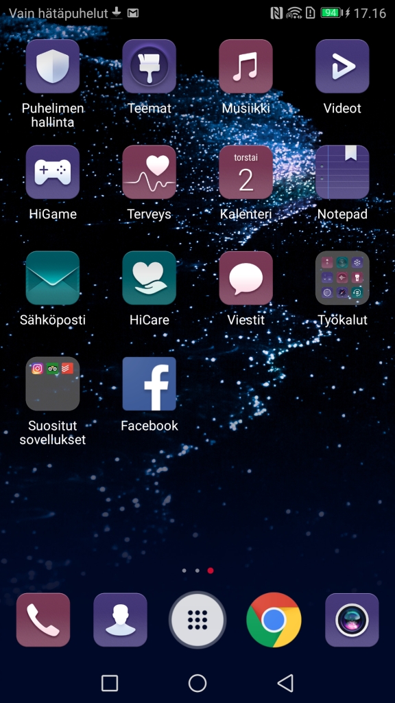

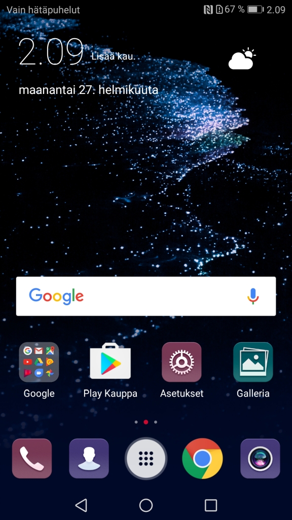

Huawei P10 on varustettu EMUI-käyttöliittymän tuoreimmalla 5.1-versiolla, jonka alla on Android 7.0 Nougat –käyttöjärjestelmä. Tuoreempi Android 7.1 –versio olisi ollut jo toivottava lähes puoli vuotta Android 7.0:n julkaisun jälkeen.
EMUI 5.1 on edelleen varsin raskaasti kustomoitu vakio-Androidiin verrattuna, mutta sen toteutus on onneksi mennyt aiemman 5.0-versiopäivityksen myötä paikoin hieman lähemmäs Androidin vakiototeutusta. Mukana on nyt mm. mahdollisuus käyttää erillistä sovellusvalikkoa sekä enemmän vakio-Androidia muistuttava ilmoitusvalikko sekä moniajonäkymä. Allekirjoittaneen mielestä kaikki P10:n käyttöliittymän vakiokuvaketeemat olivat ulkonäöltään melko karmeita, mutta mieluisampia voi koettaa löytää Huawein ilmaisesta teemakaupasta.
Huawein omat perussovellukset menevät jonkin verran päällekkäin esiasennettujen Googlen vakiosovellusten kanssa, mutta onneksi Google-sovellukset voi halutessaan poistaa puhelimesta. P10:een on lisäksi asennettuna muutamia kolmansien osapuolien lisäsovelluksia ja pelejä, jotka saa kuitenkin tarvittaessa poistettua laitteen tallennustilaa syömästä.
EMUI 5.0 –version mukana tuomiin uudistuksiin voi tutustua tarkemmin io-techin Huawei Mate 9 Pro –artikkelissa.
[responsive-slider id=5489]
EMUI 5.1 on hieman paranneltu versio viime syksynä esitellystä EMUI 5.0:sta. Käytännössä uudistukset ovat kuitenkin varsin pieniä ja käyttäjän on varsin hankala havaita niitä.
Pinnan alla Huawei kertoo keskittyneensä suorituskykyparannuksiin, joihin kuuluvat mm. Ultra Memory- ja Ultra Response –tekniikat. Ensin mainitun kerrotaan optimoivan RAM-muistin käyttöä käyttäjän käyttötottumusten mukaisesti ja jälkimmäinen on puolestaan pienentää käyttöliittymän viiveitä mm. uuden kosketuksentunnistuksen ajurin sekä ennakoivan kosketusten tunnistuksen avulla. Käytännössä emme huomanneet mitään suorituskykyeroa EMUI 5.0:lla verrattuun Mate 9 Prohon nähden.
Käyttäjälle näkyviä uudistuksia ovat mahdollisuus korvata ohjelmistopohjaiset navigointipainikkeet sormenjälkitunnistimen pyyhkäisykomennoilla, kuvagallerian uusi paikan ja henkilöiden mukaan kuvia ryhmittelevä ”löydä”-välilehti sekä kalenterimerkintöjen uudet jakomahdollisuudet kalenterisovelluksesta.

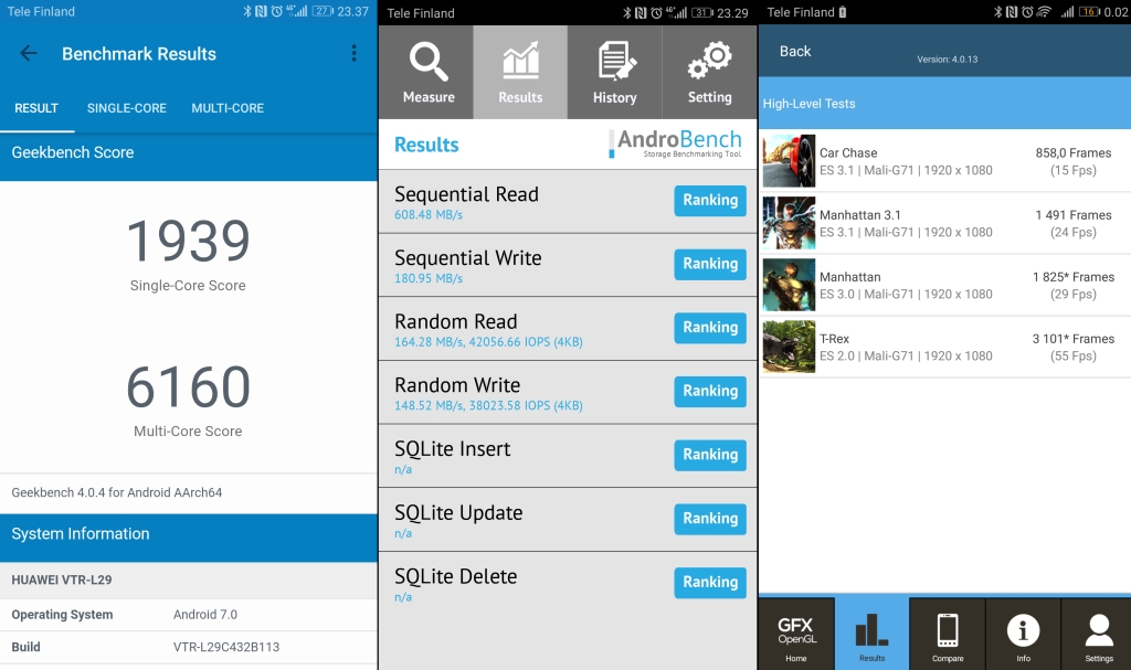

Lisäksi testasimme P10:n suorituskykyä yleisimpien synteettisten testisovellusten avulla. Testitulokset olivat vastaavia tai hieman parempia kuin samalla järjestelmäpiirillä varustetulla Mate 9 Prolla. Aiempien havaintojemme mukaisesti Kirin 960 –piirin prosessorisuorituskyky on markkinoiden parhaimmistoa, mutta grafiikkasuorituskyky edustaa vain parempaa keskitasoa, eikä pärjää täten viime vuoden eikä varsinkaan tämän vuoden high-end-piirien rinnalla.
Verrokiksi valitsimme yhden markkinoiden parhaimmista hinta-laatusuhteista high-end-luokassa tarjoavan OnePlus 3T:n, joka käyttää viime syksynä markkinoille tullutta Snapdragon 821 -järjestelmäpiiriä. Lisäksi valitsimme mukaan myös edeltäjämalli P9:n.
Edeltäjämalli P9:ään verrattuna suorituskyky on parantunut kautta linjan havaittavasti. Prosessorisuorituskyky on parantunut maltillisesti noin 10-20 %:lla ja grafiikkasuorituskyky on parantunut hieman testistä riippuen jopa yli kaksinkertaisesti. Myös UFS 2.1 –tallennustila on huomattavasti P9:n tallennusratkaisua suorituskykyisempää. Yleismallisista testeistä Antutun tulos on P10:llä noin 30 % surempi kuin P9:llä. PCMarkissa ja Sunspiderissä erot ovat melko pieniä.
P10:tä noin 150 euroa halvempi OnePlus 3T pistää puolestaan Huawein uutuuden varsin ahtaalle. Yleisesti ottaen prosessorisuorityuskyvyssä P10 on hieman edellä, mutta vastaavasti OnePlus 3T on huomattavasti parempi grafiikkasuorituskyvyn osalta, jolloin suorituskyvyn osalta kokonaispotti menee OnePlussalle.
Sulkeissa OnePlus 3T:n ja Huawei P9:n tulokset. Tähdellä (*) merkityissä kohdissa pienempi tulos on parempi.
- Androbench 5.0: 608,48/180,95/164,28/148,52 Mbit/s (421,87/162,22/199,98/73,13 Mt/s; 265,93/76,26/38,4/41,33 Mt/s)
- AnTuTu 6.2.7 64bit: 141155 (163042, 96798)
- Geekbench 4 (Single/Multi): 1939/6160 (1897/4172, 1755/4872)
- GFXBench 4.0.13 T-rex 1080p ES 2.0 onscreen: 55 FPS (93 FPS, 38 FPS)
- GFXBench 4.0.13 Manhattan ES 3.0 1080p onscreen: 29 FPS (49 FPS, 18 FPS)
- GFXBench 4.0.13 Car Chase ES 3.1 1080p onscreen: 15 FPS (20 FPS; 7,1 FPS)
- PCMark Work 2.0: 6538 (5595, 5254)
- Sunspider 1.0.2: 473,9 ms (539,4 ms, 461,8 ms)*

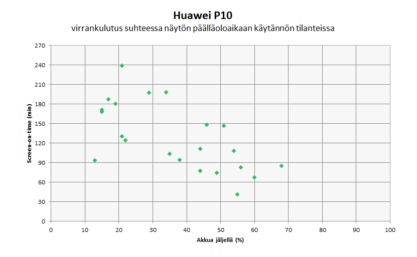

P10:n akunkesto osoittautui vajaan neljän viikon pituisella testijaksolla pienoiseksi pettymykseksi, vaikka 3200 mAh akku sekä valmistajan kehumat virransäästöominaisuudet lupailivat teoriassa muuta. Testijaksolla puhelin oli mukana erilaisissa käyttötilanteissa ja olosuhteissa sekä kotimaassa että ulkomailla.
Tyypillisen päivän (noin klo 8-24) aikana P10:n akun varaus tyhjeni täydestä noin 35–50 %:iin, kun käyttö oli melko maltillista ja näytön päälläoloaika liikkui noin 1,5-2 tunnin välimaastossa. Raskaammalla käytöllä (näyttö päällä 3-4 h) varausta oli päivän päätteeksi jäljellä noin 15–30 %.
Pitkähkön testijakson aikana P10:n akkua jouduttiin lataamaan kertaalleen ennen päivän päättymistä, sillä akku oli loppumaisillaan alkuillasta noin seitsemän aikoihin (kyseinen käyttökerta ei näy kuvaajassa). Kahden päivän ylittäjäksi P10:stä ei myöskään juuri ollut, sillä kyseinen temppu onnistui vain pariin otteeseen noin kolmen tunnin näytön kokonaispäälläoloajalla, eikä toiseen päivään uskaltanut yleensä lähteä ilman akun lataamista.
Testijakson puhelimenkäyttöprofiiliin kuului mm. WhatsApp-viestittelyä, Twitterin ja Instagramin selailua, sähköpostien lukemista, karttasovelluksen käyttöä, nettiselailua, muutamia puheluita, lyhytjaksoista pelailua ja kameran käyttöä mobiiliverkkoyhteyden, Bluetoothin, WLAN:in ja synkronointien ollessa jatkuvasti päällä.

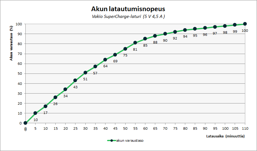

P10:n mukana toimitettavalla tehokkaalla 22,5-wattisella (5 V; 4,5 A) SuperCharge-laturilla akku latautuu vauhdikkaasti. Tyhjästä puolilleen lataaminen ottaa noin puoli tuntia ja tunnissa saavutetaan 85 % varausaste. Täynnä akku on kuitenkin vasta noin tunnin ja 50 minuutin lataamisen jälkeen. Yli 90 %:n mentäessä latausnopeus hidastuu merkittävästi ja viimeisten viiden prosentin täyttämiseen tuhrautuu 25 minuuttia.
Muiden valmistajien pikalatureilla lataaminen tapahtuu maksimissaan 10 watin teholla ja tavallisilla latureilla maksimissaan viiden watin teholla. Valitettavasti Huawei ei ole nähnyt tarpeelliseksi toteuttaa langatonta latausta P10:een, eikä sen toteuttaminenkaan olisi ollut erityisen helppoa metallirakenteesta johtuen.

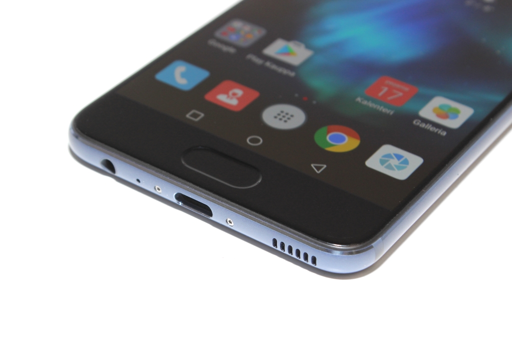

Yksi ”paha” virhe osui silmään. ”Sormenjälkitunnistin on siirretty takakuoresta näytön alapuolelle Mate 9 –mallien tyyliin” Omassa mate 9 on todellakin takana se tunnistin. Mate pro:ssa se on jostain käsittämättömästä syystä siirretty eteen.
Lisäsin akkuosioon kuvaajan latausnopeudesta mukana toimitettavalla pikalaturilla. Puolilleen akku latautuu noin puolessa tunnissa ja 85 %:iin tunnissa. Loppuun turhaantuukin sitten vielä 50 minuuttia.
Tämä on paha virhe on nyt korjattu 😉

Onkos muuten @Juha Kokkonen tarkempaa tietoa tästä asiasta Suomeen tulevien mallien kohdalla?
Itse ainakin kokisin tulleeni vähän kusetetuksi jos laatikosta tulisi ddr3:lla ja emmc:llä varustettu malli samaan aikaan kun joku muu saa ddr4:ää ja ufs.2.1:tä…
Huawei P10 reportedly ships in different memory configurations: are some users getting a raw deal?
Luin saman jutun eilen, mutta ei ole kyllä tarkempaa tietoa. Omassa yksilössäni on ainakin DDR4 ja UFS 2.1.
Tästä asiasta voisi ehkä viritellä keskustelua tuolla mobiiliosaston P10-keskustelusäikeessä?:think:
Ilmeisesti DDR4 ja UFS2.1 osui mullekin?
katso liitettä 15952
Ainakin UFS 2.1:ltä vaikuttaa tuloksien perusteella.
Olisikohan niin, että noita karsitumpia malleja olisi vain Aasian markkinoilla :think:
