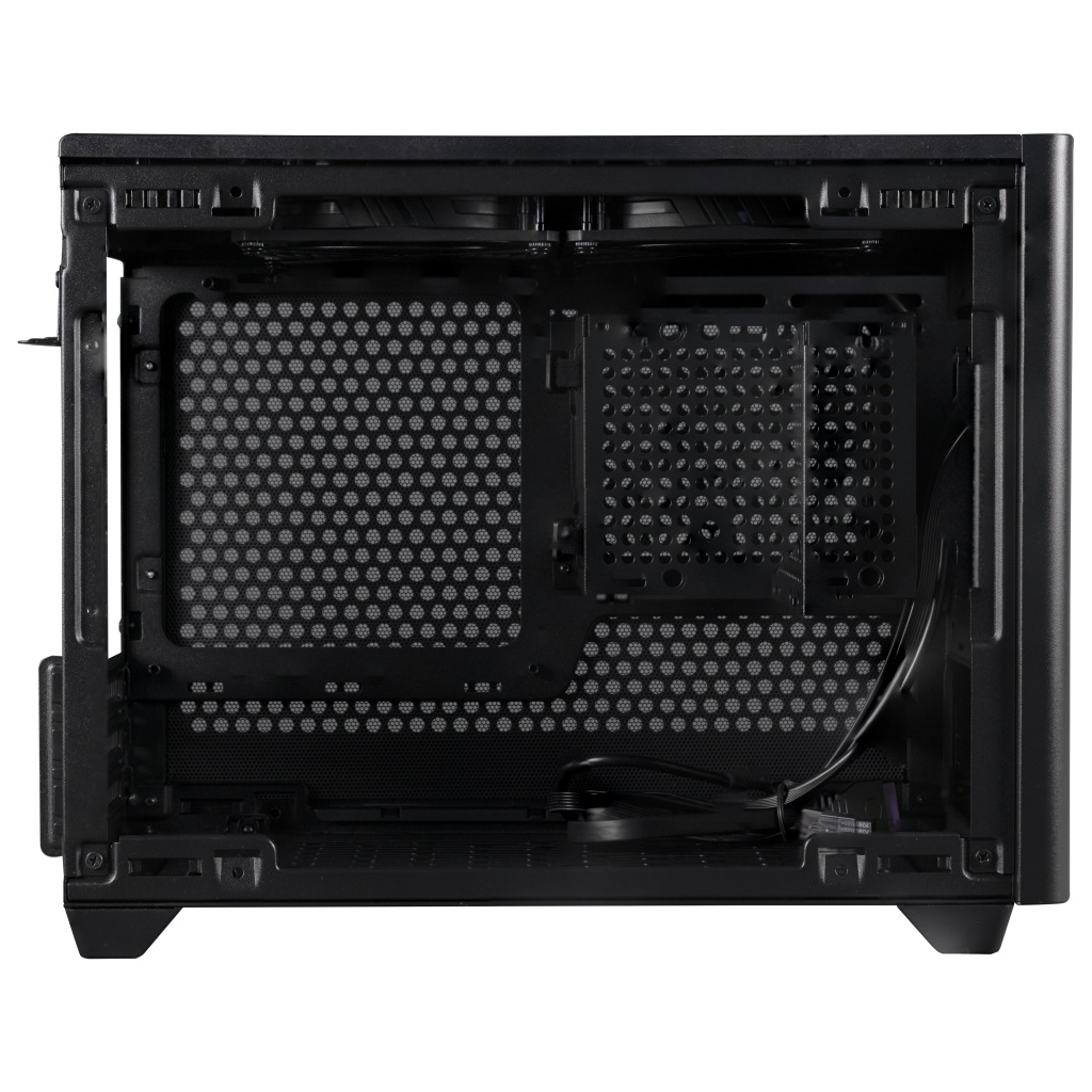

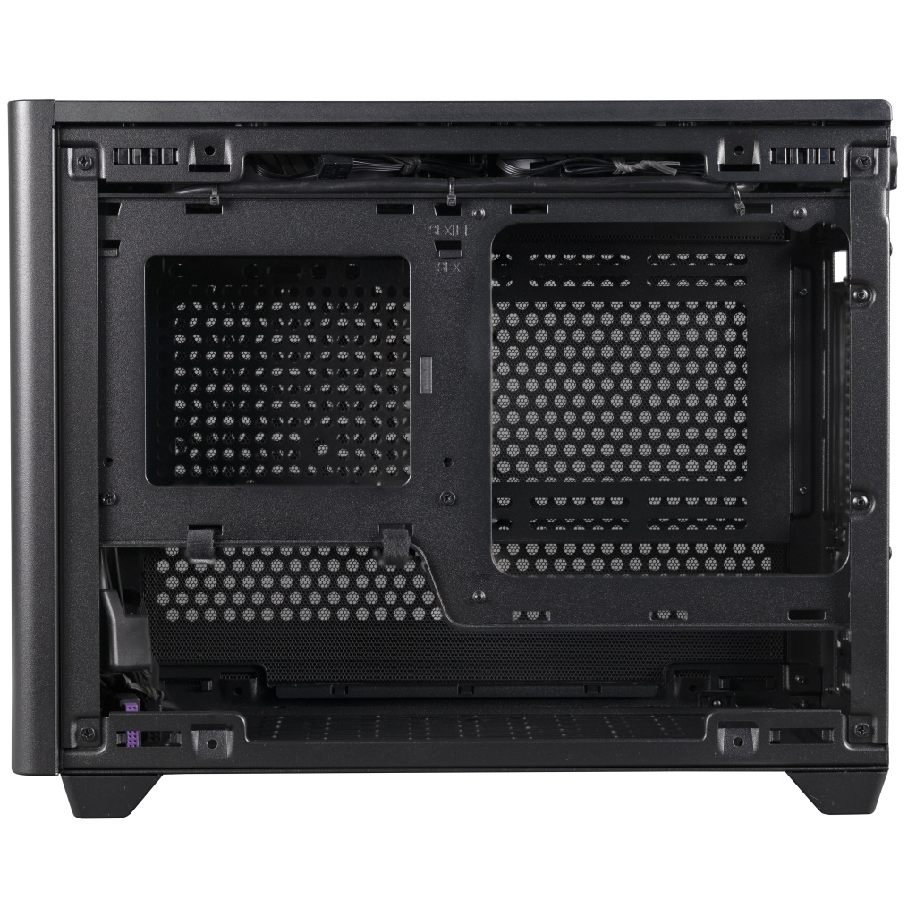

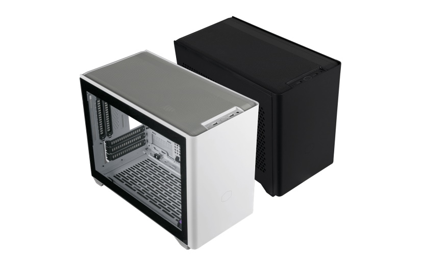

Cooler Master on tänään julkaissut MasterCase-mallistoonsa uuden NR200P-kotelon. Kyseessä on noin 18 litran tilavuudella varustettu teräsrakenteinen ITX-kotelo, joka tarjoaa hintaansa ja kokoonsa nähden monipuolisia ominaisuuksia suoraan paketista.
NR200P:stä on yleisilmeeltään havaittavissa selvää yhtäläisyyttä suosittuun NCase M1:een ja io-techin tuoreessa ITX-tornikoteloiden testissäkin käyneeseen Lian Li TU150:een. Pienehköstä, kahden edellä mainitun kotelon väliin asettuvasta 18 litran tilavuudesta huolimatta NR200P mahduttaa sisäänsä varsin vakuuttavasti rautaa kilpailijoitaan edullisempaan hintaan. Ulkoisesti selkeimpänä merkkinä kotelon useita kilpailijoitaan edullisemmasta hinnasta toiminee täysin teräksinen rakenne nykyisin yleistyneiden alumiinipaneelien sijaan.

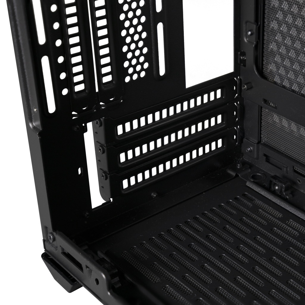

Koteloon mahtuu kolmen korttipaikan paksuiset näytönohjaimet maksimissaan 330 mm:n pituisena ja 156 mm:n korkuisena sekä kotelon tuotesivujen mukaan suurimmillaan 155 mm korkea prosessoricooleri, joskin valmistaja lupaa tuen Noctuan NH-U12A:lle, joka on 158 mm korkea. Tuuletinpaikkoja kotelosta löytyy jopa seitsemän kappaletta – Kaksi 120 mm:n paikkaa löytyy niin pohjasta, katosta kuin myös vasemmasta kyljestä, joiden lisäksi takapaneelista löytyy yksi 92 mm:n paikka. Suoraan paketista mukana toimitetaan kaksi esiasennettua 120 mm:n SickleFlow-tuuletinta kattoon asennettuna. Nestejäähdytystä kotelo tukee suurimmillaan 280 mm:n jäähdyttimen muodossa kotelon kyljessä. Lisäksi kotelosta löytyy kaksi erillistä asennuspaikkaa nestejäähdytyksen pumpulle.
Virtalähdetuen osalta kotelon koko asettaa omat rajoituksensa, joten ATX-virtalähteille tukea ei löydy, vaan käyttäjän on suunnattava SFX- tai SFX-L-ostoksille. Etupaneelin liitäntöinä tarjolla on 3,5 mm:n yhdistetty kuuloke + mikrofoni -liitäntä ja kaksi USB 3.2 gen 1 -liitäntää.

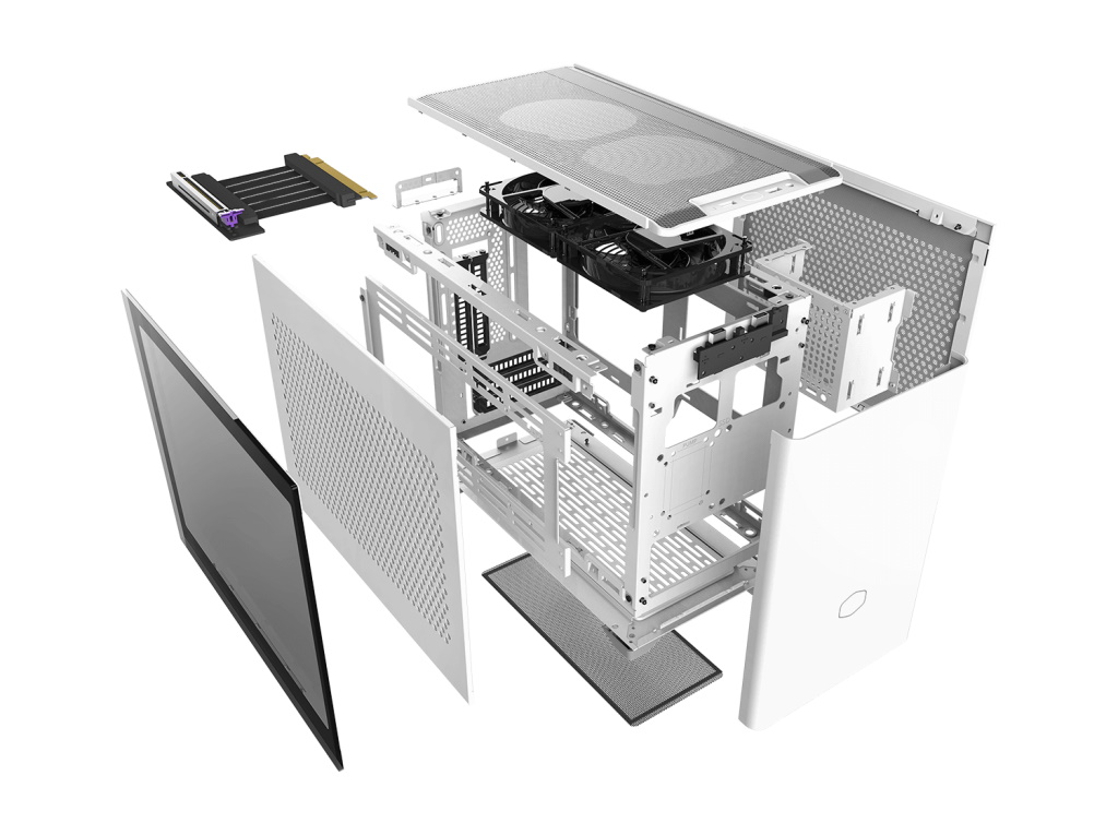

Kattavan yhteensopivuuslistauksen ohessa myös kotelon mukautuvuus on varsin kattavaa. Paketissa tulee mukana niin lasinen kuin myös rei’itetty metallinen paneelivaihtoehto vasemmalle kyljelle, joten käyttäjä voi valita mielensä mukaan paremman ilmankierron tai lasipaneelin tarjoaman näyttävyyden välillä. Lisäksi mukana paketissa tulee myös PCI-e Riser -kaapeli, jolla näytönohjain on mahdollista asentaa pystyyn emolevyn etupuolelle 92 mm:n takapaneelin tuulettimen paikalle. Pystyyn asennetulla näytönohjaimella kyljen jäähdytinpaikka ymmärrettävästi menetetään, mutta vastaavasti pohjaan vapautuu tällöin suhteellisen suurehko tila nestejäähdytystä varten.
