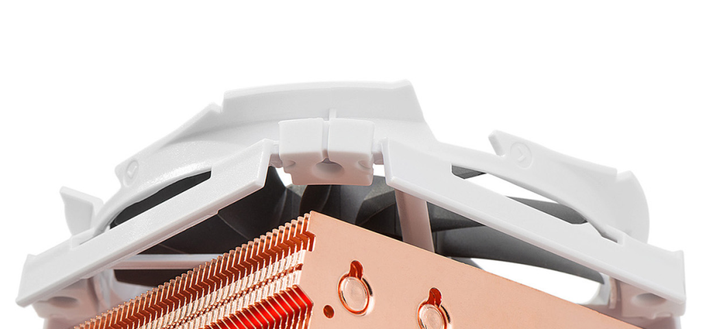

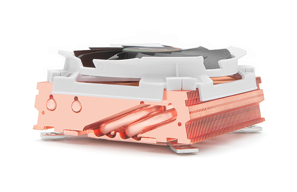

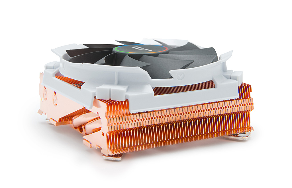

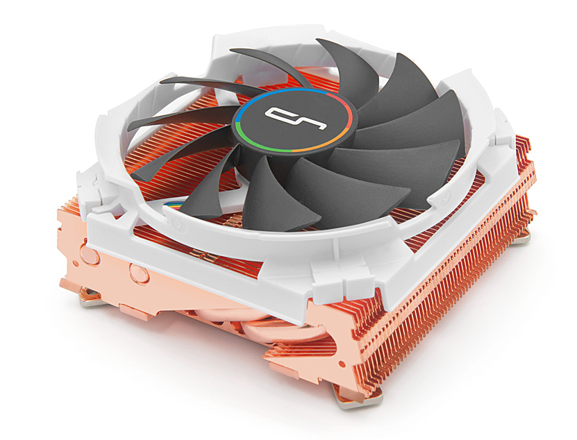

Cryorig on julkistanut mielenkiintoisen täyskuparisen version SFF-kokoonpanoihin (Small Form Factor) suunnatusta C7-prosessoricooleristaan. Kompaktin vaakamallisen C7 Cu:n kerrotaan tarjoavan jopa 15 % parempaa jäähdytystehoa alumiinirakenteiseen sisarmalliinsa nähden. Jäähdytystehon luvataan riittävän jopa TDP-arvoltaan 115 watin suorittimille.
Kooltaan pienikokoinen (97 x 97 x 47 mm) C7 Cu mahtuu prosessorivalmistajien määrittämän ”keep out zonen” sisälle, joten näytönohjaimen tai muistien kanssa ei tule esiintymään yhteensopivuusongelmia. Matalaprofiilinen (15 mm) tuuletin on suunniteltu niin, että se pystyy imemään ahtaissa tiloissa ilmaa myös kehyksessä olevien aukkojen kautta. Tuulettimen ja jäähdytysrivaston välissä on käytetty silikonisia pehmustetyynyjä resonanssin välttämiseksi.
Tekniset tiedot:
- Ulkomitat: 97 x 97 x 47 mm (P x L x K)
- Paino: 675 g (tuulettimen kanssa)
- Materiaali: kuparirivasto, kuparipohja ja -lämpöputket
- Jäähdytysrivat: 57 kappaletta; paksuus 0,4 mm; väli 1,2 mm
- Lämpöputket: 4 x 6 mm
- 92 mm PWM-tuuletin (600-2500 RPM; max 40,5 CFM, 30 dBA, 2,8 mm H2O)
- Yhteensopivuus: Intel LGA 115x; AMD AM2(+) / AM3(+) / AM4 / FM1 / FM2(+)
- Takuu: 3 vuotta
Cryorig aloittaa C7 Cu:n toimitukset Euroopassa touko-kesäkuun taitteessa 49,95 euron suositushintaan.
