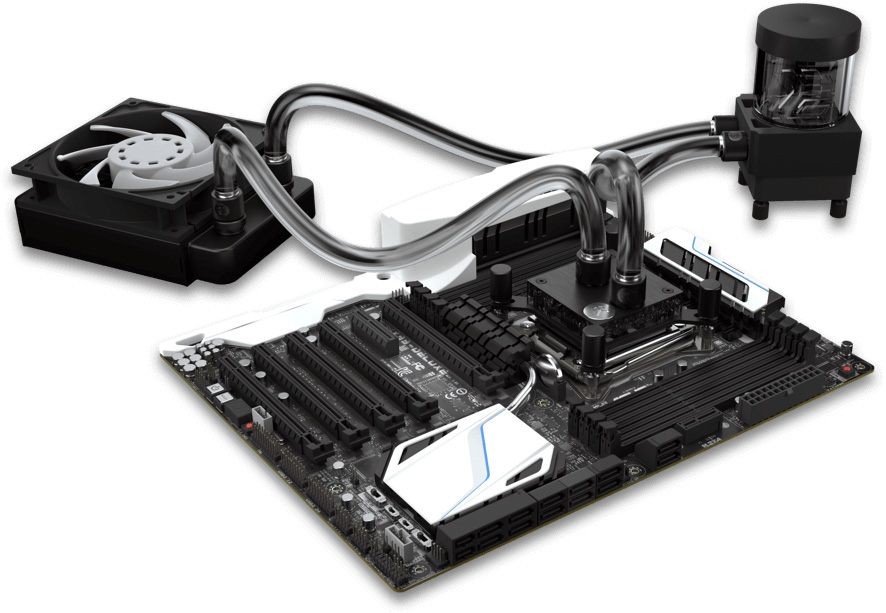

A120 sisältää EK-Supremacy AX -prosessoriblokin, EK-ACR SPC-60 PWM -nestesäiliön integroidulla pumpulla, 120 mm:n EK-Alustream SE 120 -jäähdyttimen ja EK-Vardar 120 -tuulettimen sekä tarvittavat letkut, sovittimet ja EK-Cryofuel-nestetiivisteen.

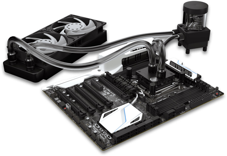

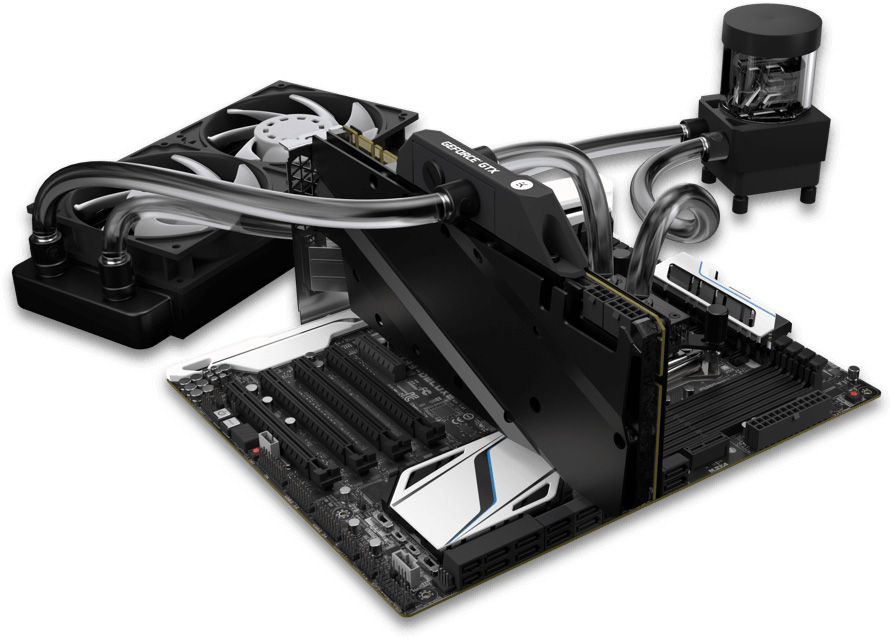

A240 on muutoin vastaava kuin A120, mutta se sisältää kaksi EK-Vardar 120 -tuuletinta ja 240 mm:n EK-Alustream SE 240 -jäähdyttimen. A240G lisää A240:n pakettiin vielä EK-AC GeForce GTX Pascal -näytönohjainblokin.
Kaikki kolme nestejäähdytyskittiä tukevat AMD:n AM4- ja Intelin LGA 115x-, LGA 2011(-3)- sekä LGA-2066 -prosessorikantoja. A240G:n näytönohjainblokki sopii puolestaan useimpiin markkinoilta löytyviin GeForce GTX 1070-, GTX 1080- ja GTX 1080 Ti -näytönohjaimiin sekä joihinkin EVGA:n ja Inno3D:n GTX 1060 -malleihin. Tarkan listan yhteensopivista näytönohjaimista löydät EKWB:n yhteensopivuuslistasta.
