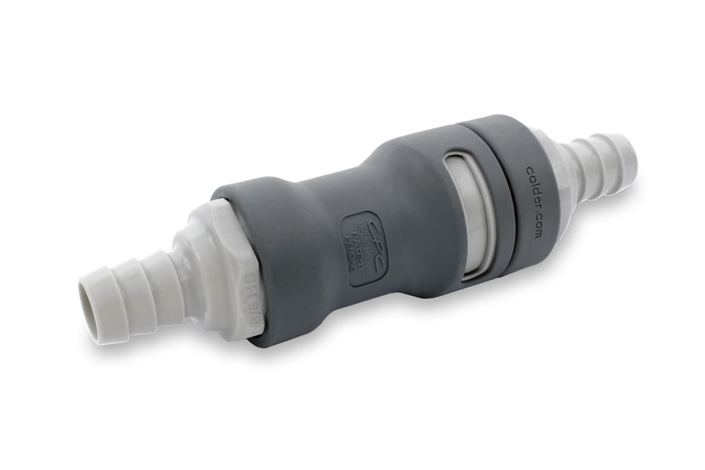

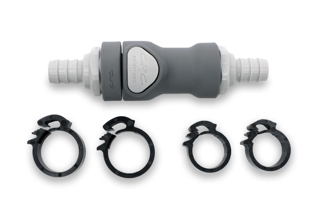

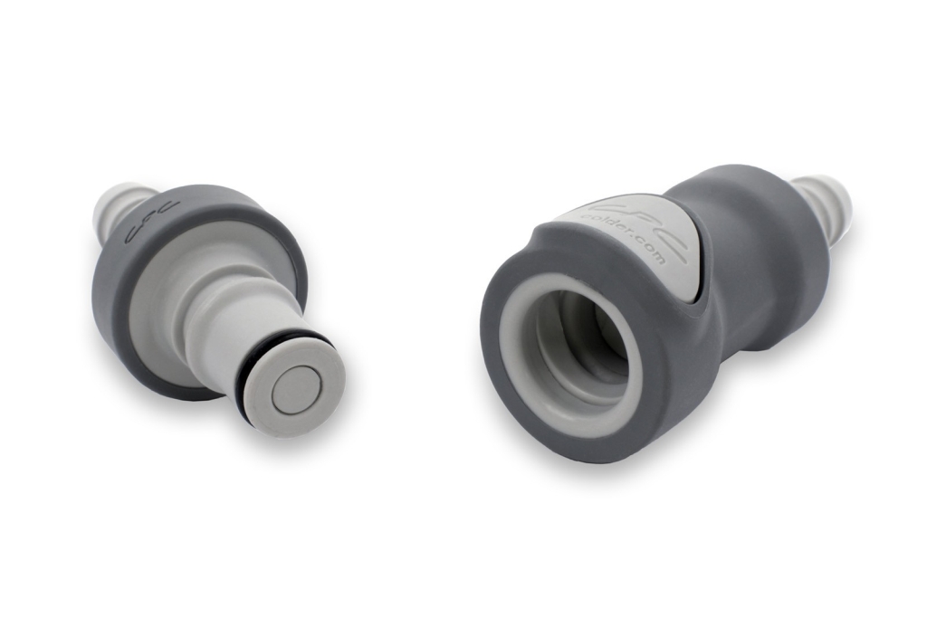

Slovenialainen nestejäähdytystuotteita valmistava EKWB on tuonut automaattisella sulkutoiminnolla varustetut QDC-pikaliittimensä vihdoin saataville myös erilliskomponenttina. Yritys otti liittimet käyttöön toissasyksynä Predator-nestejäähdytysjärjestelmiensä yhteydessä ja käyttää niitä nykyään myös osana muita esitäytettyjä laajennusosia. Liittimet ovat yhdysvaltalaisen CPC:n suunnitelemia sekä valmistamia ja ne ovat tarkoitettu alun perin lääketieteellisiin käyttötarkoituksiin.
QDC-liittimet on valmistettu polypropyleenimuovista ja ne kestävät painetta 8,3 baariin asti. Käyttölämpötilaksi on määritetty 0-71 celsiusastetta. Liitin on yhteensopiva 10 mm sisäläpimitallisten letkujen kanssa, joiden ulkohalkaisija on 13 tai 16 mm. Liitintä irrotettaessa sisäinen venttiili sulkeutuu molemmissa puoliskoissa automaattisesti estäen nesteen valumisen ulos järjestelmästä. Liitintä ei kuitenkaan voi avata järjestelmän ollessa käynnissä.
