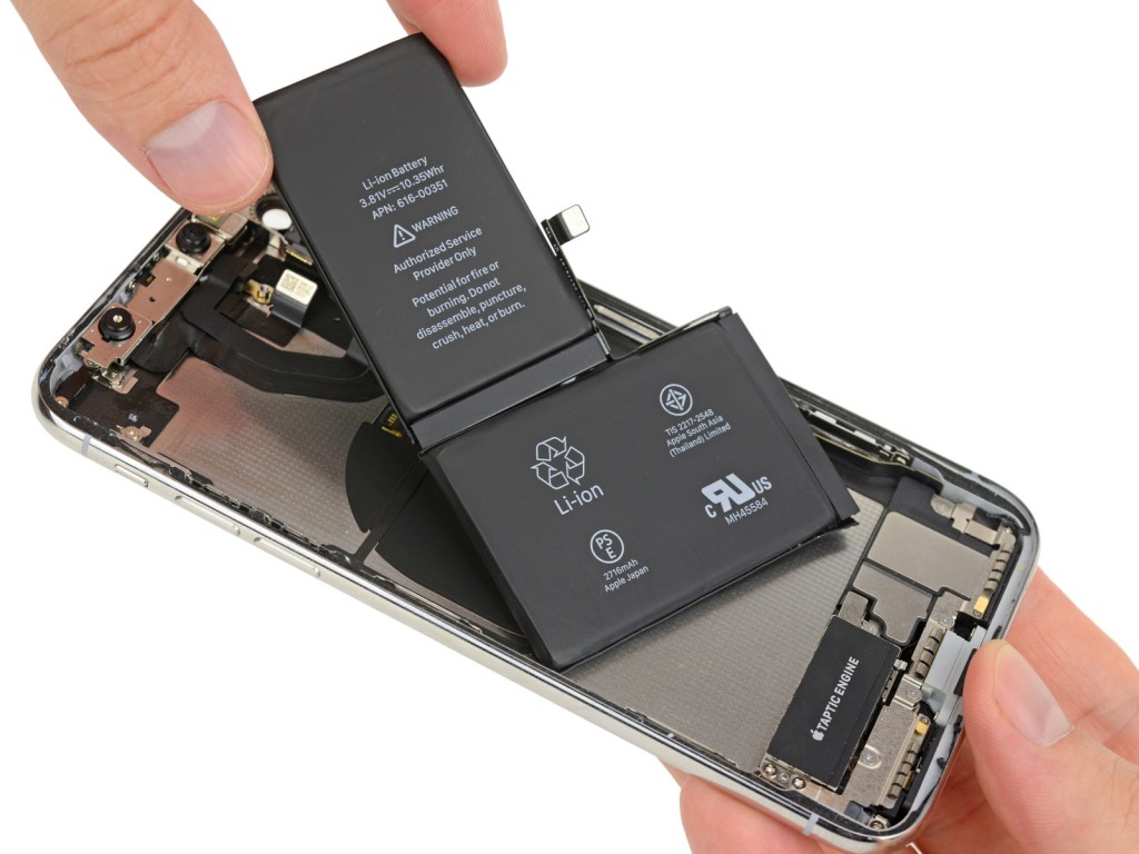

iPhone X:n näyttöasetelma avautuu tuttuun tyyliin parin ruuvin avaamisen ja kevyen lämmittämisen jälkeen. Sisältä paljastuu kaksiosainen akku, jonka ansiosta puhelimen sisätiloja on saatu hyödynnettyä tehokkaammin akkukapasiteetin kasvattamiseksi. Akun kapasiteetiksi kerrotaan 10,35 Wh (2716 mAh), joka on 0,07 Wh enemmän kuin selvästi suurikokoisemmassa iPhone 8 Plussassa.

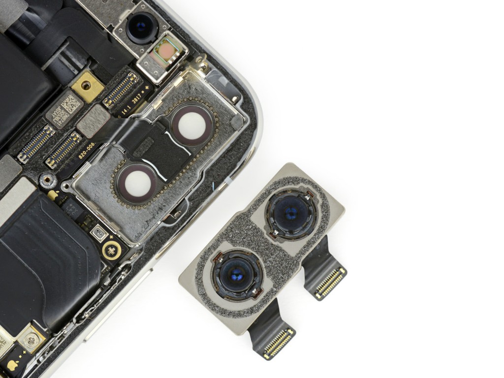

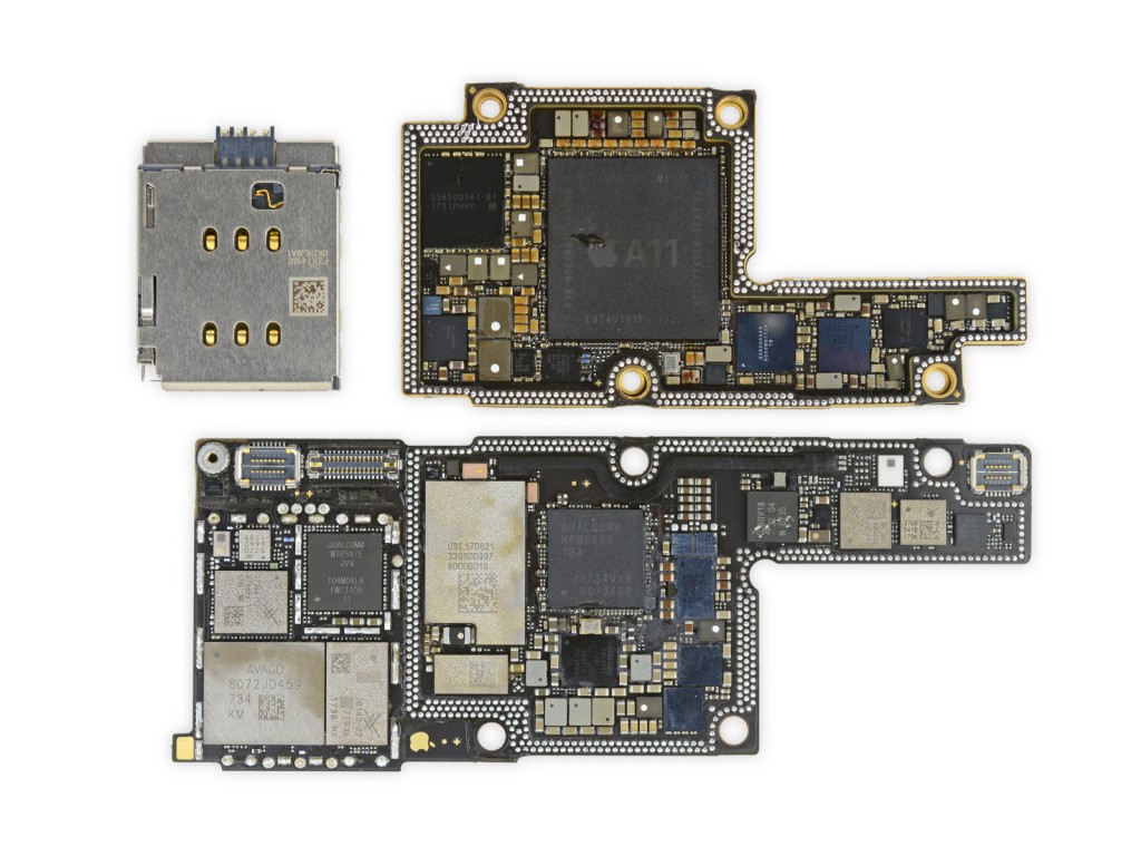

iFixitin mukaan erittäin kompakti kahdesta päällekkäin ladotusta osasta koostuva pääpiirilevy on komponenttitiheydeltään suurin, jonka he ovat nähneet. Piirilevyltä löytyy mm. uusi A11 Bionic -järjestelmäpiiri, kolme gigatavua LPDDR4x RAM-muistia ja erillinen Qualcomm Snapdragon X16 LTE -modeemi. Kaksois-takakamera on sijoitettu takakuoreen tukevaan kehikkoon ja pehmustettu vaahtomuoviteipillä.

Kahden akun käyttäminen on varsin mielenkiintoinen yksityiskohta. Mitenköhän tuo on käytännössä toteutettu? Molemmat akut varmaankin toimivat yhtenä yksikkönä, vaikka ovatkin erillisiä kokonaisuuksia. Muutenhan toinen akuista saattaisi heikentyä toista aiemmin.

Tuo kahden piirilevyn ja väli spacer levyn pinoaminen on kyllä melkoinen rakenne.
Piirilevytason korjaamisen näkökulmasta suorastaan painajaismainen jos tuolla on paljonkin korjaamisen kanalta merkittäviä jännitelinjoja ja signaaleita joita olisi hyödyllistä päästä mittaamaan.
Puhumattakaan kosteusvaurion korjaamisesta..
Minkä luurin korjausmanuaalissa käsketään piirilevyjä korjailemaan? Taitaa kaikissa lentää piirilevy roskiin jos vika siihen paikannetaan.

iLuurien maailmassa melko tyypillinen keissi on oikosulku Vcc_main käyttislinjassa joka johtuu 95% tapauksista keraamisten kondensaattoreiden menemisestä oikosulkuun. Lääke on napsia niitä yksi kerrallaan pois ja mittailla koska oikosulku katoaa. Joskus käyttislinjan syöttäminen väkisin powerilla auttaa myös paikallistamaan kuumenevan kondensaattorin sieltä kymmenien vastaavien seasta.
iPhone ei tarvitse montaa mokomaa kondensaattoria bootatakseen ja ollakseen sen verran vakaa että saa itunes backupin otettua.
