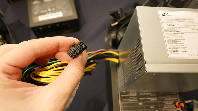

Fortronin omistama FSP:n esiteli CES 2020 -messuilla uutta ATX12VO-standardia tukevaa virtalähdettä. 10-pinnisen ATX12VO-liittimen lisäksi ne oli varustettu 8-pinnisellä EPS-liittimellä ja 6+2-pinnisillä PCI Express -lisävirtaliittimillä. KitGurun mukaan ATX12VO-standardi aiotaan suunnata ensin OEM-valmistajien käyttöön, mutta se voisi tulla myös itse koottavien kokoonpanojen markkinoille myöhemmin.
