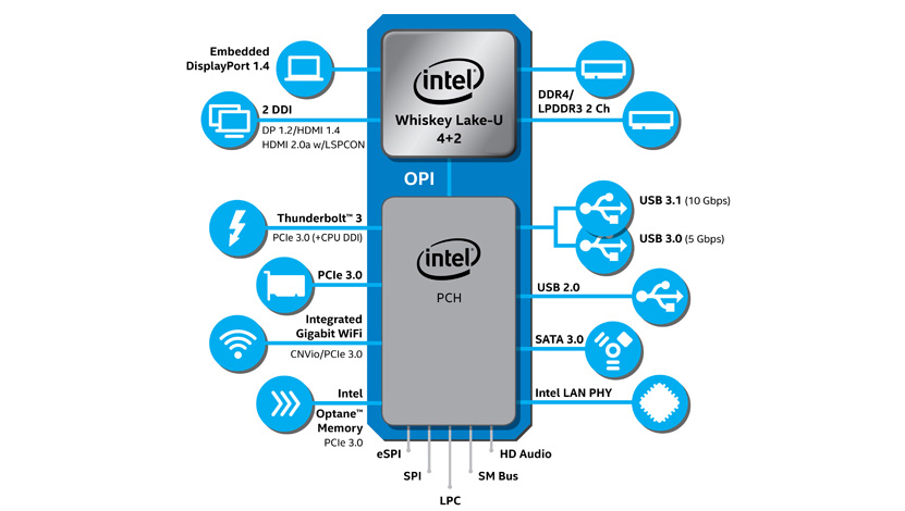

Intel on julkaissut uudet Whiskey Lake-U ja Amber Lake-Y -prosessorit. Amber Lake -prosessorit ovat yhtiön ensimmäiset erittäin vähävirtaiset 8. sukupolven Core-prosessorit. Whiskey Lake -prosessorit puolestaan korvaavat markkinoilta nykyiset Kaby Lake Refresh -arkkitehtuurin U-prosessorit.
Intelin Whiskey Lake-U -prosessorit ovat ensimmäiset markkinoille saadut prosessorit, joissa on mukana ydintason korjauksia sivukanavahyökkäyksille. Prosessoreissa on Tom’s Hardwaren mukaan korjattu ns. rautatasolla sekä Meltdown- (variantti 3) että Foreshadow-haavoittuvuudet (L1TF). Variantti 2:lle eli toiselle Spectre-haavoittuvuuksista ei ole rautatason korjausta, vaan sitä joudutaan näillä näkymin odottelemaan Cascade Lakeen asti. Amber Lake-Y -prosessoreissa ei ole vastaavia korjauksia.

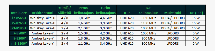

Kokosimme alta löytyvään taulukkoon Whiskey Lake-U- ja Amber Lake-Y -prosessoreiden oleellisimmat tekniset tiedot. Taulukossa mainitun PL1-tilan TDP:n lisäksi valmistajat voivat konfiguroida TDP-arvon oman makunsa mukaan U-sarjassa 10 – 25 wattiin ja Y-sarjassa 3,5 – 7 tai 4 – 8 wattiin.

Aika hämäräksi meiningiksi on mennyt, jollei tuossa taulukossa ole virhettä:
i7-8565U ja i5-8265U välillä ei ole muuta eroa kuin kellotaajuudet – ja silti toinen on i7 ja toinen i5. Molemmat viskijärviä ja coret / HT samat.
Selittämättömän käsittämätöntä, vaikka kaipa tuon silti joku (pian) selittää (vaikkei se takaa sitä, että käsittäisin) 😉
Koitappa selittää sama jo nykyisille prossuille. Ei ole Intelin sivulla juurikaan eroja.
Unohdin näemmä L3-sarakkeen. Mainitsemiesi erojen lisäksi i7:ssa on 8 Mt L3, i5:ssä 6 Mt
