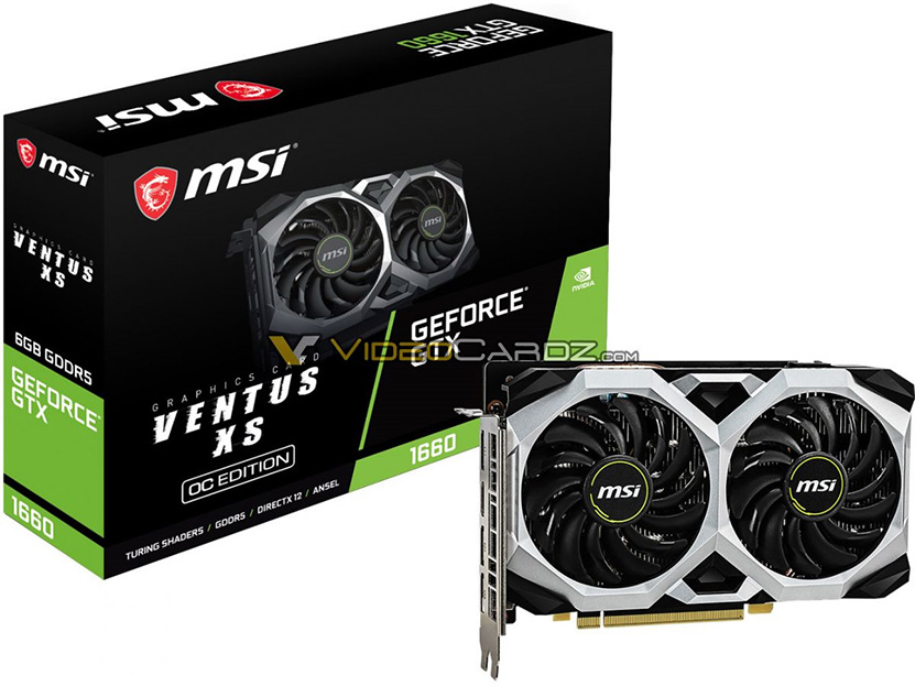

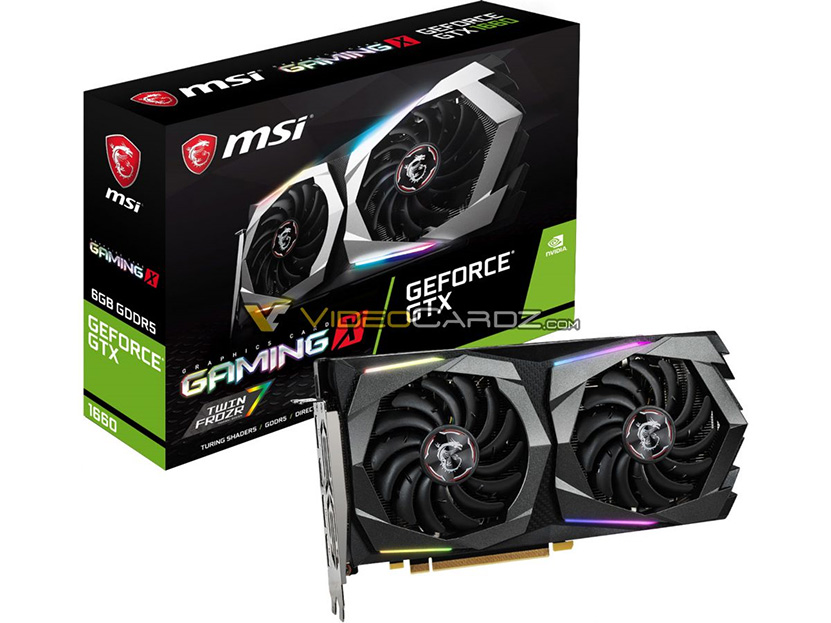

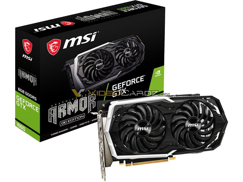

NVIDIA julkaisi viime kuussa ensimmäisen Turing-näytönohjaimen ilman säteenseurantakiihdytystä, GeForce GTX 1660 Ti:n. NVIDIAn on huhuttu julkaisevan pian samaan TU116-grafiikkapiiriin perustuvan GTX 1660:n ja nyt nettiin on vuotanut ensimmäiset kuvat tulevista näytönohjaimista.
VideoCardzin käsiinsä saamissa kuvissa esiintyy kolme eri MSI GeForce GTX 1660 -näytönohjainta: Gaming X, Armor ja Ventus XS. Kaikki kolme on varustettu kahden tuulettimen jäähdyttimillä, mutta kuvien perusteella niiden alla piilevien jäähdytyssiilien erot ovat merkittäviä. Myös jäähdytinten muovikuoret eroavat luonnollisesti toisistaan.
Sivuston mukaan se on saanut samalla varmistettua, että GTX 1660:n TU116-grafiikkapiirissä tulisi olemaan käytössä 1408 CUDA-ydintä ja sen perus- ja Boost-kellotaajuudet olisivat referenssimallille 1530 ja 1785 MHz. MSI:n Gaming X -mallin Boost-kellotaajuudeksi mainitaan selvästi korkeampi 1860 MHz. Näytönohjaimen muistiohjaimen kerrotaan olevan isoveljensä tavoin 192-bittinen, mutta sen jatkeeksi on asennettu GDDR6:n sijasta 6 Gt GDDR5-muistia.
