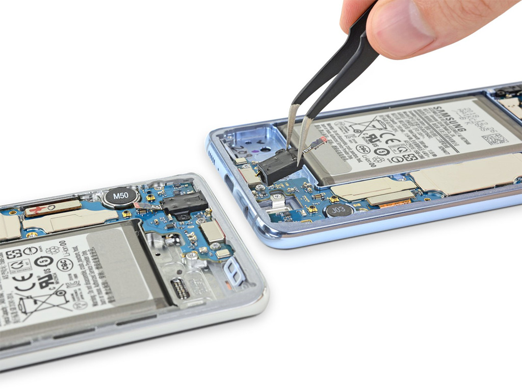

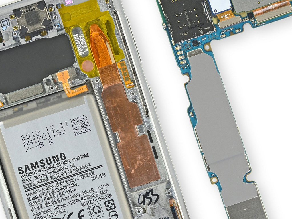

Puhelinten komponenteista iso osa on valmistettu modulaarisesti, jolloin niiden vaihtaminen on helppoa. Purku antaa myös käsityksen siitä, kuinka pienestä säästöstä 3,5 mm:n kuulokeliitännän poisjättämisessä on kyse: Samsungin tuorein 3,5 mm:n liitin on vain 12 mm pitkä ja 8 mm kanttiinsa. Vaikka iso osa komponenteista on modulaarisia, on latausliitin juotettu aiemmista malleista poiketen suoraan kiinni piirilevyyn. Lämmönsiirrossa avustava kuparinen lämpöputki on läheisempää sukua Note 9:lle kuin S9:lle. Sekä S10:n että S10e:n takakamerat on paketoitu yhteen moduuliin.

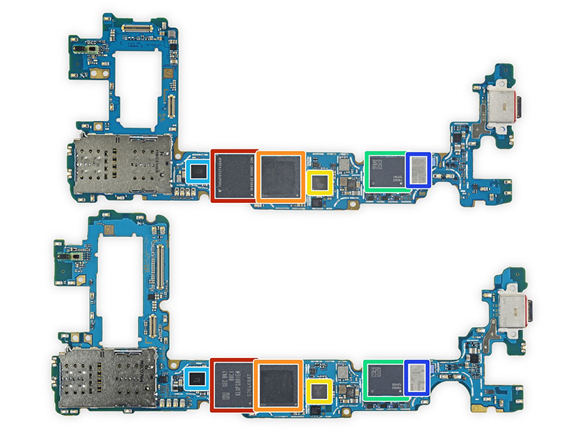

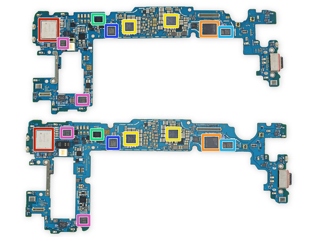

Molempien puhelinten piirilevyt ovat pääosin samasta puusta veistettyjä. Käytännössä ainoat erot löytyvätkin juuri kameramoduulin kohdalta, jossa S10:n kolmen kameran ratkaisu vaatii leveämmän aukon sen ympärille tulevaan piirilevyyn. Ainakin iFixitin purkamissa yksilöissä S10e:n 128 Gt:n Flash-muisti on toteutettu Toshiban piirillä, kun S10:ssä on käytössä Samsungin omaa tuotantoa oleva 512 Gt:n Flash-muistipiiri. Toistaiseksi ei ole varmuutta, käytetäänkö tietyillä kapasiteeteille aina saman valmistajan muisteja. Snapdragon 855:n pariksi on paritetty Samsungin oma LPDDR4X-muistipiiri.

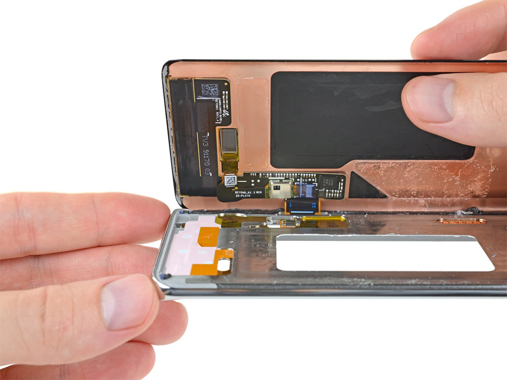

Puhelinten akut on liimattu tiukasti paikoilleen, joten akun vaihtaminen ei onnistu aivan käden käänteessä. S10e:n akun kapasiteetiksi ilmoitetaan 11,94 wattituntia ja S10:n 13,09 wattituntia. S10:n näytön alta löytyy S10e:n kohdalla virtapainikkeeseen piilotettu sormenjälkilukija. Valitettavasti ainakin iFixitin kokemuksen perusteella S10:n sormenjälkilukijaa on mahdotonta irrottaa hajottamatta sitä. Myös itse näyttöjen irrottaminen uudelleenkäytettäviksi vaikuttaa mahdottomalta tehtävältä ja S10e:n kohdalla esimerkiksi rikkoutuneen sormenjälkilukijan vaihtaminen vaatii näytön irrottamisen. Samsung on tuttuun tapaan käyttänyt myös näytön pinta-alaa hyödyksi jäähdytyksessä lisäämällä siihen mahdollisimman paljon kuparia ja grafiittia avustamaan lämmönsiirrossa.
