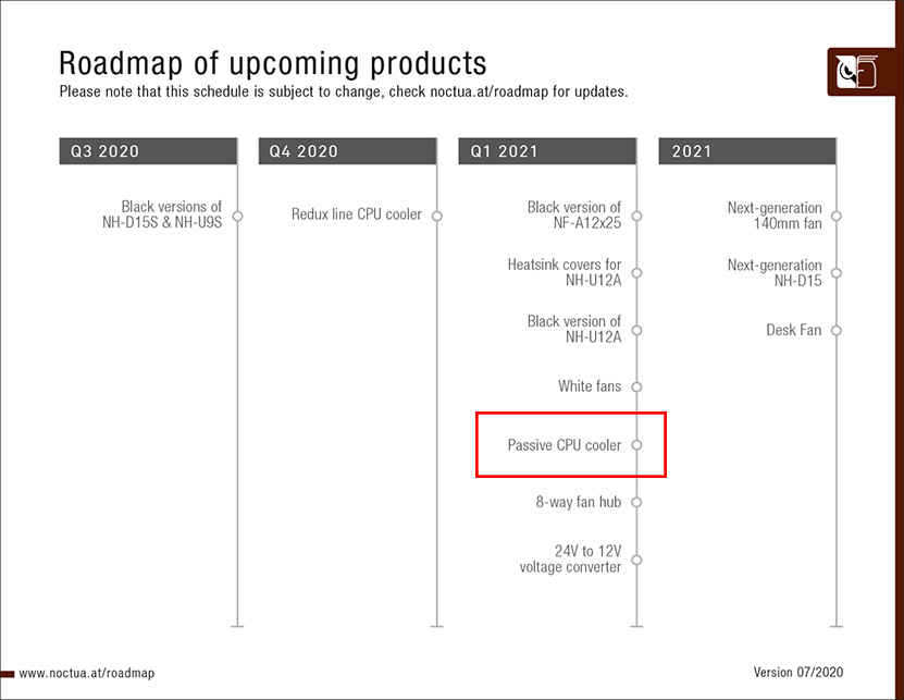

Noctua esitteli omaa näkemystään passiivisestä prosessorijäähdyttimestä 1,5 kilogramman painoisen jätin muodossa jo yli vuosi sitten Computex 2019 -messuilla. Alkuperäisen suunnitelman mukaan se piti julkaista kuluvan vuoden ensimmäisellä puoliskolla ja tänä kesänä sen julkaisun raportoitiin tapahtuvan vuoden jälkimmäisellä puoliskolla. Noctuan hiljattain päivittämä roadmap kuitenkin varmistaa, etteivät raportit pitäneet paikkaansa. Roadmapin mukaan jäähdytin tullaan julkaisemaan ensi vuoden ensimmäisen neljänneksen aikana eli tammi-maaliskuussa.

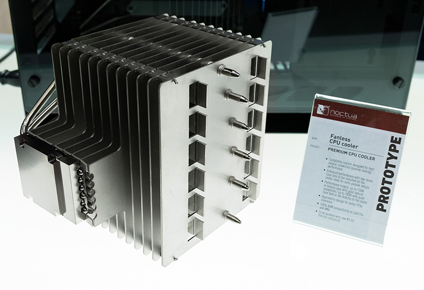

Kuudella lämpöputkella ja harvalla mutta paksulla alumiinirivastolla varustettu möhkäle kykenee yhtiön mukaan jäähdyttämään peräti 120 watin lämpökuorman täysin passiivisesti ilman kotelotuuletusta ja mikäli se ei riitä, yksi hiljainen tuuletin sen kyljessä riittäisi 180 watin lämpökuormaan. Osoittaakseen jäähdyttimen toimivuuden sitä esiteltiin Computex 2019 -messuilla täysin passiivisessa Core i9-9900K -prosessorilla varustetussa kokoonpanossa Prime95-rasituksessa, eikä kotelokaan ollut suurimmasta päästä.

NH-D15 seuraaja piti tulla kesäkuuhun mennessä ja nyt on siirretty ensi vuodelle. Höh, piti se päivitetty versio ostaa nyt eikä ensi vuonna.
Mua mietittää että onko tuo ulkomuoto kaikkien optimaalisin. Mutuilisin että tiheämmät rivastot olisi tehokkaampi. Toki mutuilu on todella epätarkka tuollaisessa asiassa.

No jos haluaa tihemmän rivaston niin ostelee vaan Machon/Fortiksen/Mugenin ja jättää sen tuulettimen pois. Sitten on melkein kilo metallia jäähdyttämässä prosessoria ja maksaa varmasti vähemmän kuin tämä
Passiivisissa toteutuksissa rivaston täytyy olla melkolailla harva. Tuulettimen kanssa ja mitä parempi paineentuotto, sen tiheämpi voi rivasto olla.

Paksummat rivat siirtää lämpöä paremmin myös sinne rivaston ulkoreunaan (heat pipesta katsottuna). Ja kun se ilmanvaihto rivastossa tapahtuu käytännössä vain konvektion avulla, harvempi rivasto edesauttaa sitä ilman vaihtumista, mikä taas on edellytys sille että se lämpö ylipäätään pääsee siirtymään coolerista siihen ympäröivään ilmaan.
Mutta kompromissejahan tuollaisessa ratkaisussa aina pitää tehdä materiaalikustennusten, coolerin koon, ym. suhteen. Uskoisin että Noctualla insinöörit ovat osanneet laskea ja testata että mikä toimii parhaiten.

itte odotan touta uutta D15 II prossu jäähyä… mutta 2021?!……nooh, puoli vuotta..bah.

Passiivinen jäähdytys vaatii tämän tyyppisesti todella harvat ja paksut rivat. Varsinkaan nestejäähyjen todella tiheästä rivastosta ei ilma mene omalla nosteellaan läpi.
Kyllä tuollainen möhkäle riittää jäähdyttämään hyvin vaikka kokonaan ilman niitä tuulettimia. Ryzen 3600 taitaa olla aikalailla se markkinoiden myydyin (irto) suoritin, ja se nyt ainakin jäähtyy todella helposti. Sen verran helposti, että omasta tuli otettua jäähyn flekti irti sen osoittauduttua tarpeettomaksi. Jäähtyy aivan riittävän hyvin pelkällä kevyellä kotelon tuuletuksella tuolla jollain Fortiksen jäähyllä.
Markkinat ovat kyllä silti aika pienet, kun käytännössä äänetön todella pienillä kierroksilla pyörivä puhallin helposti tuplaa jäähdytystehon. Suurin etu näissä täyspassiivisissa onkin luotettavuus, ei ole moottoria hajoamassa, eikä myöskään pöly kerry samalla tapaa.

Noctua Passive Heatsink Launch Postponed According to 2021 Roadmap

Lipsahduksen voisi olettaa tarkoittavan sitä, että coolerin virallisen julkaisunkin voi odottaa tapahtuvan lähiaikoina. Noctuan mukaan coolerin julkaisun odotetaan edelleen tapahtuvan Q2:n aikana eli käytännössä kesäkuussa.
