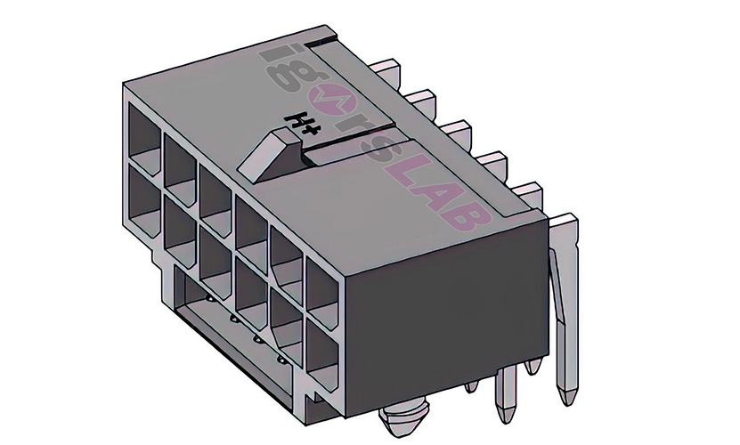

PCI Express 5.0:n uusi H+-lisävirtaliitin tottelee virallisemmin 12VHPWR-nimeä ja se on varustettu yhteensä kuudella 12 voltin ja kuudella maapinnillä, sekä neljällä pienemmällä lisäpinnillä. Igor Wallossekin mukaan 12 voltin pinnit on luokiteltu kestämään 9,2 ampeerin virta eli yhteensä peräti 662,4 wattia, mutta itse standardin rajan olevan asetettu 600 wattiin.

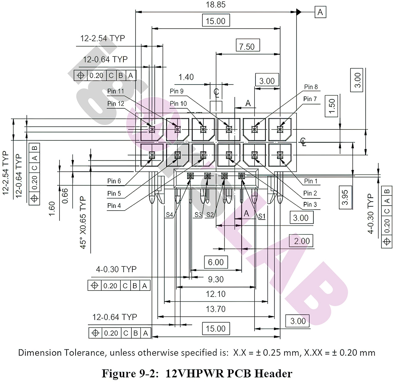

Liittimen fyysiset mitat ovat pinnien määrään suhteutettuna nykyisiä PCIe-lisävirtaliittimiä pienemmät, kiitos 3 mm:n pinnivälin nykyisen 4,2 mm:n sijaan. Naarasliittimen leveys ulkokuorineen on 18,85 mm, mutta ainakaan allekirjoittanut ei onnistunut selvittämään liittimen korkeutta Igor’s Labin julkaisemista kaavakuvista.

Jos nyt äkkiä yritti ynnäillä kokonais korkeutta niin olisi 9.6mm

Jääpi alle 9mm levynpinnasta ylöspäin
