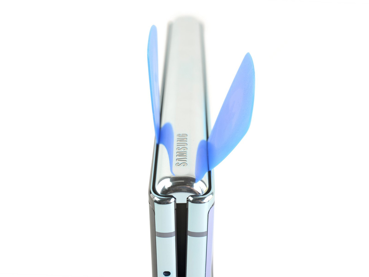

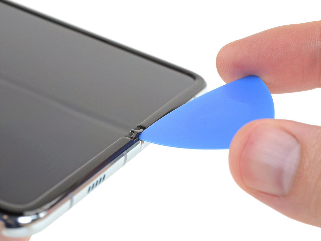

Ensimmäiset Samsungin näkyvistä parannuksista löytyvät näytön taitoskohdan päädyistä, jotka ovat saaneet uuden suojakappaleen estämään lian pääsyä näytön ja saranan väliin. Sivuston mukaan puhelimen selkäpäädyn sivuilla on puhelin suljettuna kuitenkin edelleen raot, joista lika voi päästä sisään.

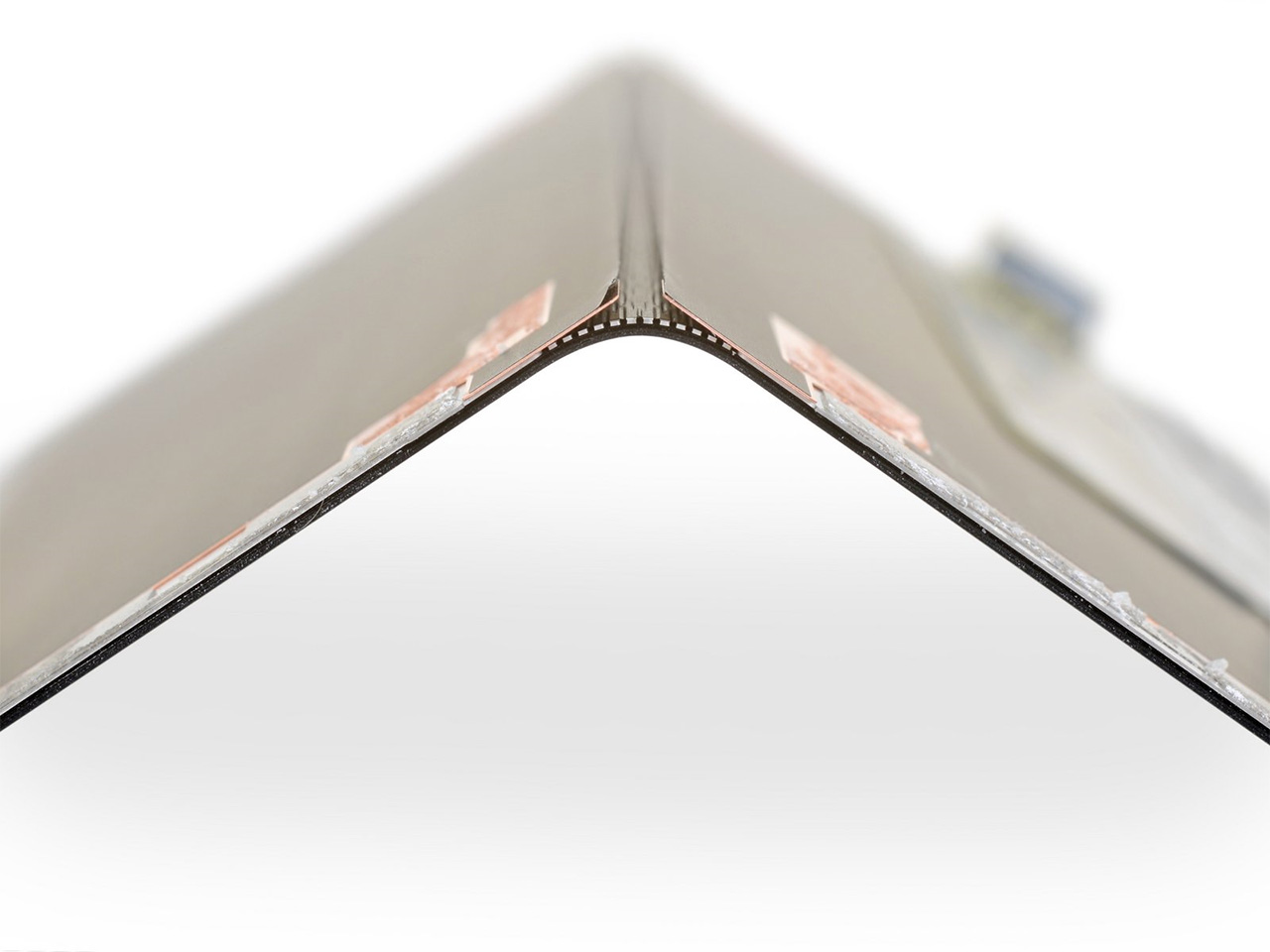

Taittuvan näytön suojakalvo menee nyt näytön reunusten alle, jottei ihmiset oleta sen olevan poistettavissa. iFixitin mukaan näytön taitoskohtaa ei näe, kun puhelimen ottaa paketista avattuna, mutta sen huomaa heti, kun puhelimen on taittanut kerrankin kiinni. Kun näyttöpaneeli on poistettu puhelimen rungosta, se kuitenkin katoaa, joten sen ei pitäisi aiheuttaa pysyvää haittaa näytölle. Näyttöä vahvistamaan on asennettu uusi metallinen välikerros.

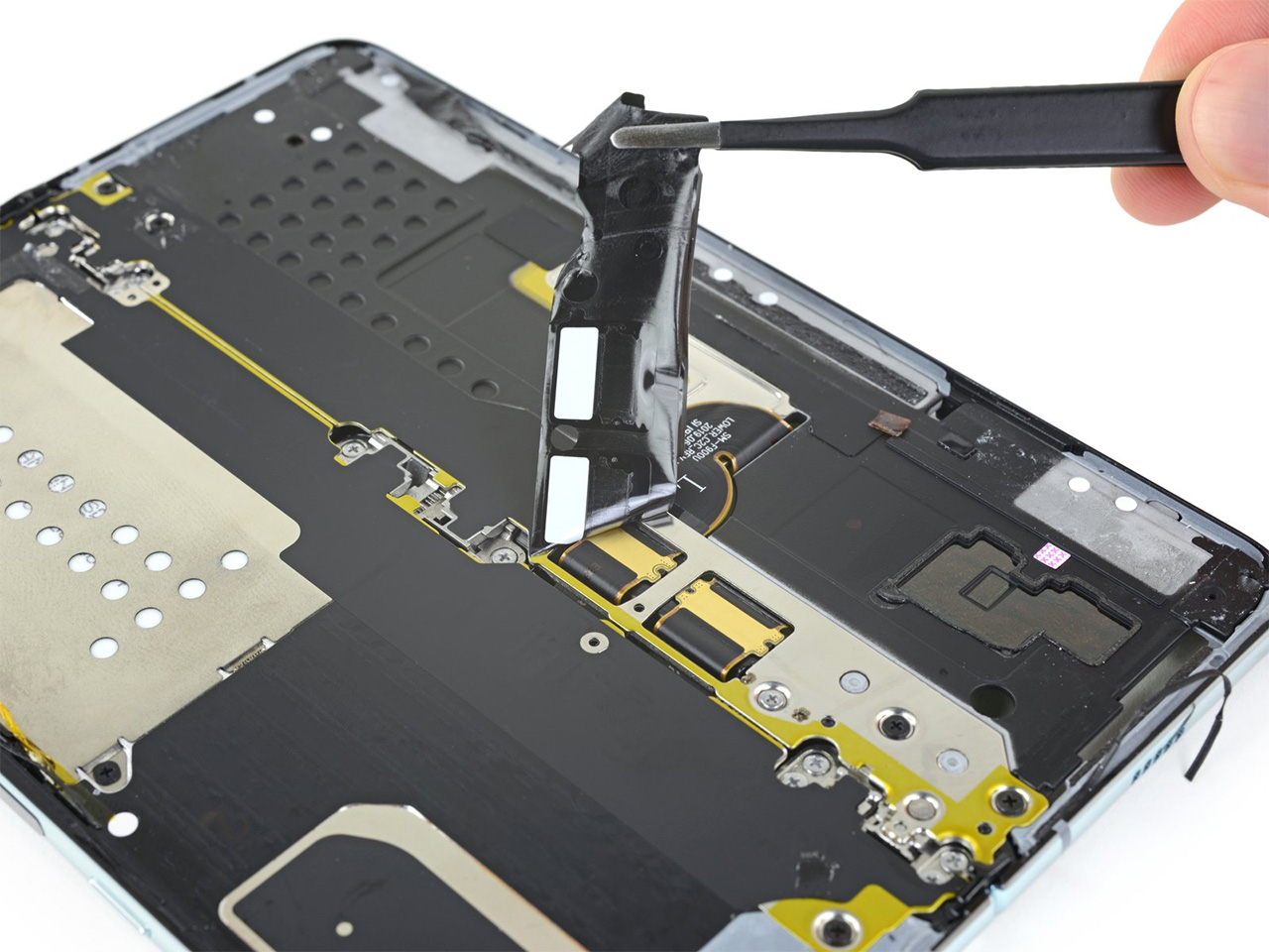

Puhelimen sisustaan pääsee irroittamalla etu- ja takapuolen lasit, jotka on liimattu kiinni puhelimen runkoon. Sivuston mukaan ne irtoavat kuitenkin verrattain vaivattomasti. Kansien sisältä löytyy tuttua rauta edelliseltä avauskerralta. Näytön alla sarana on nyt suojattu teipillä, jonka pitäisi vaikeuttaa entisestään lian pääsyä saranan väliin.
