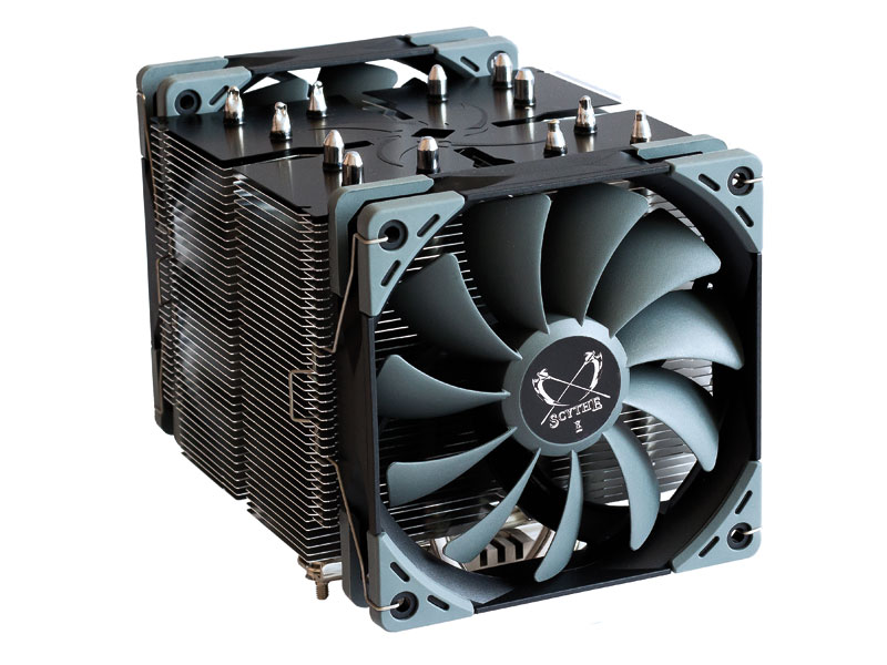

Scythe on julkaissut uuden viidennen sukupolven version legendaarisesta Ninja-prosessoricooleristaan. Kuutiomainen tornicooleri on entistä yhteensopivampi ja hyödyntää nyt vakiona kahta tuuletinta.

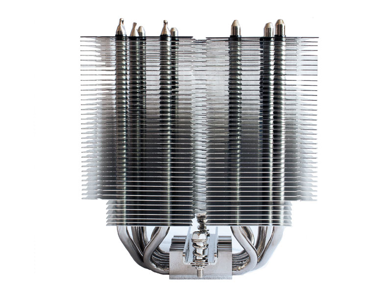

Edeltäjämallin yksi tuuletin on vaihdettu kahteen alhaisemmalla nopeudella (300 – 800 RPM) pyörivään Kaze Flex 120 PWM -tuulettimeen, jonka avulla melutasoa on saatu laskettua suorituskyvyn kärsimättä. Muistiyhteensopivuutta on parannettu kaventamalla alimpia kuutta rivastotasoa niin, että coolerin alle mahtuu jopa 55 mm korkeat muistikammat.

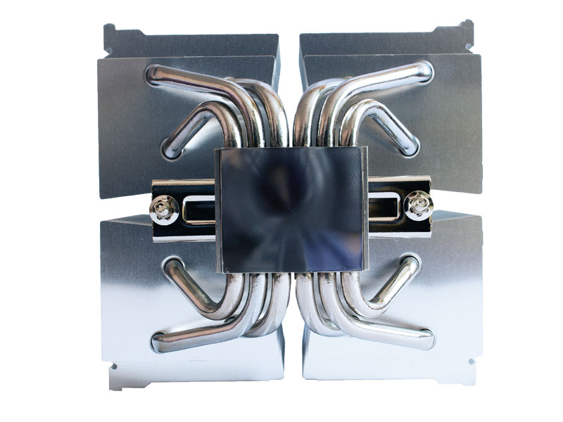

Ninja 5:n kiinnitys tapahtuu uudistetulla kolmannen sukupolven Hyper Precision Mounting System -ratkaisulla, joka on aiempaa yksinkertaisempi mm. coolerin pohjan päälle valmiiksi asennetun kiinnitysraudan ansiosta.

- Materiaali: nikkelöity alumiinirivasto, kuparipohja ja -lämpöputket
- Lämpöputket: 6 x 6 mm
- 2 x 120 mm Kaze Flex 120 PWM -tuuletin (300-800 RPM; 16,6-43 CFM; 4-14,5 dBA)

Olen käyttänyt kotikoneissa kolmea Scythe Ninja Miniä, ja kahta isompaa kolmos versiota isommissa tornikoteloissa. Uuden viitosen rivoitus näyttää kuvissa aika tiheältä, mutta laskin nuo harput. Tiheys on samaa luokkaa kuin noissa vanhoissa, mikä on hyvä asia. Olen käyttänyt noita omia vanhoja versioita ns. semi-passiivisessa tilassa, eli siten, ettei rivastossa ole kiinni ollenkaan tuuletinta, vaan yksi ainoa kotelotuuletin on hoitanut imemällä sen riittävän tuuletuksen. Olen yleensä taitellut ja leikannut jostain muovista vain sellaiset pienet tunneloinnit, että ilma varmasti tulee rivoituksen lävitse. Ihan hyvin on tuollainen tuuletus riittänyt jopa satawattiselle prosessorille, jota on vain kohtuullisesti ylikellotettu.
