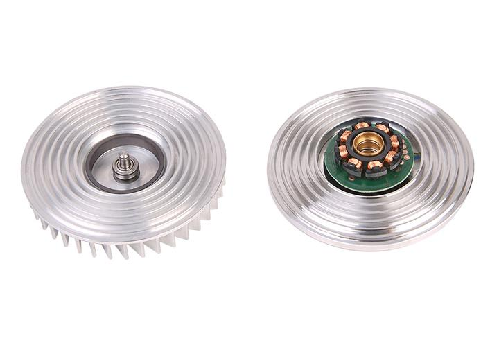

Thermaltake on esitellyt uuden erittäin matalaprofiilisen Engine 17 -prosessoricoolerin, jonka kokonaiskorkeus on vain 17 mm. Kyseessä on kompaktimpi sisarmalli puolisentoista vuotta sitten julkaistulle Engine 27 -coolerille. Molemmat coolerit perustuvat Sandia National Laboratoriesin ja CoolChipin kehittämään konseptiin, joka perustuu coolerin keskellä pyörivän alumiinisen jäähdytysrivaston ympärille.
Coolerin keskellä sijaitseva pyörivä rivasto toimii samalla myös keskipakopuhaltimena, jonka alapintaan muodostuva sadasosamillien vahvuinen ilmakerros toimii hydrodynaamisena kaasulaakerina pyörivän osan ja coolerin pohjan välillä. Samalla se mahdollistaa alhaisen termisen resistanssin ansiosta lämmön siirtymisen tehokkaasti pohjasta pyörivään rivasto-osaan. Sandia kertoi aikanaa ratkaisusta olevan suorituskyky- ja äänietua erityisesti Engine 17:n kaltaisissa pienikokoisissa sovelluksissa.

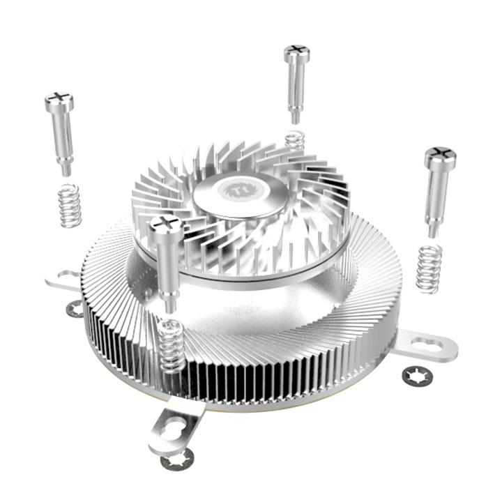

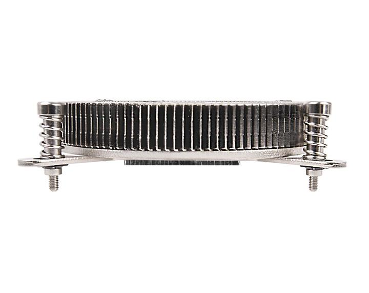

Engine 17:n rakenne koostuu kuparipohjasta, reunoja kiertävästä 119-lamellisesta alumiinirivastosta sekä läpimitaltaan 60 mm:n pyörivästä keskirivastosta (40 ripaa), joka on varustettu PWM-ohjatulla moottorilla. Moottorin pyörimisnopeus on 1500-2500 RPM ja se tuottaa 11-23 dBA melutason sekä maksimissaan 8,9 CFM ilmavirran. Cooleri on yhteensopiva Intelin LGA 1150/1151/1155/1156 -kantaisten suorittimien kanssa 35 watin TDP-arvoon asti. Coolerin ulkomitat ovat 17 x 91,5 x 91,5 mm ja paino 205 grammaa.

Näissä taitaa olla vähän rajalliset nuo TDP-mahdollisuudet, ellei kokoa saisi kasvatettua. Ideana sikäli ihan jees, monesti kattellu et ois hauska rakentaa joku todella pieni mini-ITX mylly, mutta ongelmaksi muodostuu riittävän tehokkaiden ja pienien prossujäähyjen saanti.
Aika turhakkeita näistä lopulta tuli. Alkujaan sitä protoa mainostettiin sillä ettei pöly jumita pyörivään metallimöhkäleeseen jne… mutta nyt tuo on lähinnä erikoisella laakerilla varustettu matala tuulari. Kaikki samat ongelmat kuin vastaavissa normaaleissa ja mahdollisesti vielä enemmän.
Mihinhän se alkuperäinen idea nyt kokonaan katosi? Eikö se riitä edes 35W tdp:lle? 🙂
Elikkä siis koteloimaton radiaalituuletin.
Onpas taas jargonin taakse piilotettu yksinkertainen asia. Huh huh.. ihan hengästyttää kun tuota lukee 🙂
Tavalliset radiaalituulettimet eivät toimi samalla myös jäähdytysrivastona.
Valitettavasti tuossa näyttäisi olevan enemmän jäähdytyspinta-alaa ja metallia suoraan kiinni alustassa kuin itse roottorissa. Viittaa ikävästi siihen ettei ilman perinteistä siiliä saada aikaan kunnollista jäähdytystä. Tuosta kun saisi sahattua staattiset rivat irti ja testattua miten pelkkä roottori jäähdyttää. Olisi kyllä muuten mielenkiintoinen ja näppärän pieni propelli.
Niinhän siinä näyttää olevan. En ottanutkaan kantaa toteutuksen toimivuuteen, vaan lähinnä siihen, ettei kyseessä ole pelkkä tavallinen radiaalituuletin.
Tuon suuremman Engine 27 -mallin testituloksista saa vähän suuntaa miten tuo toimii. Ei mitenkään huikaisevasti, mutta tarjoaa vastaavaa suorituskykyä kuin osa sentin-pari paksummista low-profile-coolereista.
Hyvä kysymys. Tämä lopullinen tuote vaikuttaa aika erilaiselta alkuperäinen, kuuden vuoden takainen prototyyppi. Videolla mainitaan, että hydrodynaamisen ilmalaakerin toiminnan optimointiin liittyy isoja teknisiä haasteita ja voihan olla, että niitä ei saatu ratkaistua tekemättä kompromisseja, jotka vesittivät alkuperäisen version suorituskyvyn.
Lähinnä se että pitääkö tuollaista ylipäätään tuoda markkinoille jos tässä jäähdyttimessä ei ole oikeastaan mitään erikoista. Löytyisiköhän jostain tuon Engine 27 testiä niin että ylimääräiset rivat revitty hiiteen.
Minä en näe miksi tuota tarvitsisi edes testata noin. Selvästi se lämmönjohtuvuus on paskaa sen eristävän ilmakerroksen läpi, vaikka ne tiedemiehet kuinka väitti muuta, vähintään markkinointipuheissaan. Ennemminkin jos tuollaista testaisi niin riittäisi kun vaan lämpökameralla kuvaisi että kuinka se lämpö jakaantuu noiden välillä. Eiköhän vaan sen tulos ole jo kaikille aika selvä.
Tämä olisi ihan mielenkiintoista nähdä io-techin testipenkissä.
Jollei cooleri pidä aivan infernaalista meteliä tai jäähdytystehonsa puolesta ole täysi susi, pienen Z-korkeuden puolesta saattaisi olla hyvinkin pätevä niche-tuote kokoonpanoihin joissa tila on kortilla.
Kuten vuosia sitten totesin. Sen lisäksi, että ei se lämpö ilmakerroksen läpi kunnolla johdu, sanottiin sitten termiseksi resistanssiksi "pieni" tai ei. Toisaalta tuossa on ongelmana laakerin kuluminen (Joka noissa mekaanisissa laittessa tapahtuu vääjäämättä ja lisäksi lian meno pikkuhiljaa tuonne väliin.)
Lisäongelmana on se, jos tuo saa pyöriessään tärskyn, niin pinnat voivat ottaa toisiinsa (Jos lähekkäin), kuten kiintolevyssä lukupää platteriin, jolloin siltä voi irrota metallia sinne väliin ja lopputulos on täysituho.
Onkohan tuolla välissä tasaiset pinnat, vai onko siellä jonkinlainen voimakkaasti pintojen välillä ilmaa kierrättävä siipirakenne noissa pinnoissa?

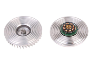

Sama kuvahan löytyy io-techin uutisesta sivuston puolelta :think:

Eli siis tehty ilmeisesti urat ja pyörii limittäin. Noin saadaan isompi pinta-ala. Mutta jos ja kun nuo on lähekkäin, niin tuo leipoo kiinni hyvin helposti.
Jos tuo pohjaosa käy kovin lämpöisenä, siinä jäähdytettävän asian päällä, niin edes kuulalaakerit eivät kestä sitä yleensä kovinkaan pitkään.. (Ihan näin kokemuksiin perustuen tuulareista kuulalaakereilla, kuumissa laitteissa..). Rasvat vain pilaantuvat ja laakeri tuhoutuu..
