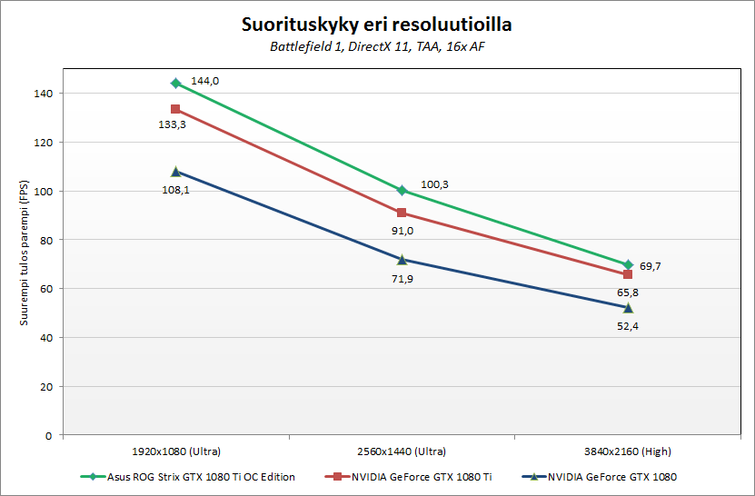

Minä olisin halunnut nähdä testitulokset ennemmin 1440p-resoluutiolla ja mieluiten kaikilla kolmella merkittävällä resoluutiolla (1080p,1440p,4K). GTX 1070 SLI ja GTX 1080 SLI -setit myös verrokiksi.
Monelle kaltaiselleni pelaajalle 60FPS ei todellakaan riitä, joten alemmat resoluutiot ovat täysin relevantteja myös nopeimmilla näytönohjaimilla.

Toki, mutta testien ajaminen kolmella resoluutiolla ei oikein ajankäytöllisesti ole mahdollista kaikilla testipeleillä, vaan pyrimme ajamaan testit sillä resoluutiolla, mille näytönohjain on ensisijaisesti suunnattu ja lisäksi tarjoamme mielestäni varsin selkokielisen graafin kuvaamaan suorituskyvyn skaalautumista eri resoluutioilla:
