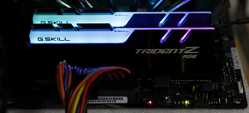

Testasimme eri DDR4-muistinopeuksien vaikutusta Intelin Coffee Laken suorituskykyyn.
Artikkelissa on mukana suorituskykytestit Core i7-8700K -prosessorilla, kun G.Skillin 16 gigatavun Trident Z RGB -muistisetti toimi DDR4-2666-, 3200-, 3600- ja 4000-nopeuksilla. Suurimmassa osassa prosessoritestejä ja pelejä merkittäviä eroja ei syntynyt, mutta joukossa oli muutamia mielenkiintoisia poikkeuksia, joissa korkeammalla muistinopeudella saavutettiin selvä parannus suorituskykyyn.
Erityisesti The Witcher 3:ssa Full HD -resoluutiolla keskimääräinen ruudunpäivitysnopeus ja 99. persentiili paranivat korkeammalla muistinopeudella ja alhaisemmilla latensseilla huomattavasti. Myös Battlefield 1 -peleissä korkeammalla 2560×1440-resoluutiolla 99. persentiili parani selvästi.
