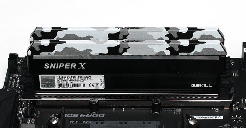

Artikkelissa on mukana suorituskykytestit Ryzen 7 2700X -prosessorilla, kun G.Skillin 16 gigatavun Sniper X -muistisetti toimi DDR4-2933-, 3200-, 3400- ja 3600-nopeuksilla ja 16-16-16-36-latensseilla. Lisäksi mukana on tulokset Asuksen Crosshair VII Hero -emolevyltä löytyvillä TechBBS:stä foorumilta tutun käyttäjän The Stilin viilaamilla muistiasetuksilla DDR4-3466-nopeudella. Suurimmassa osassa prosessoritestejä ja pelejä merkittäviä eroja ei syntynyt, mutta joukossa oli muutamia mielenkiintoisia poikkeuksia, joissa korkeammalla muistinopeudella saavutettiin 10-20 % parannus suorituskykyyn.
Erityisesti The Witcher 3:ssa ja ARMA 3:ssa Full HD -resoluutiolla keskimääräinen ruudunpäivitysnopeus parani korkeammalla muistinopeudella ja alhaisemmilla latensseilla huomattavasti.
