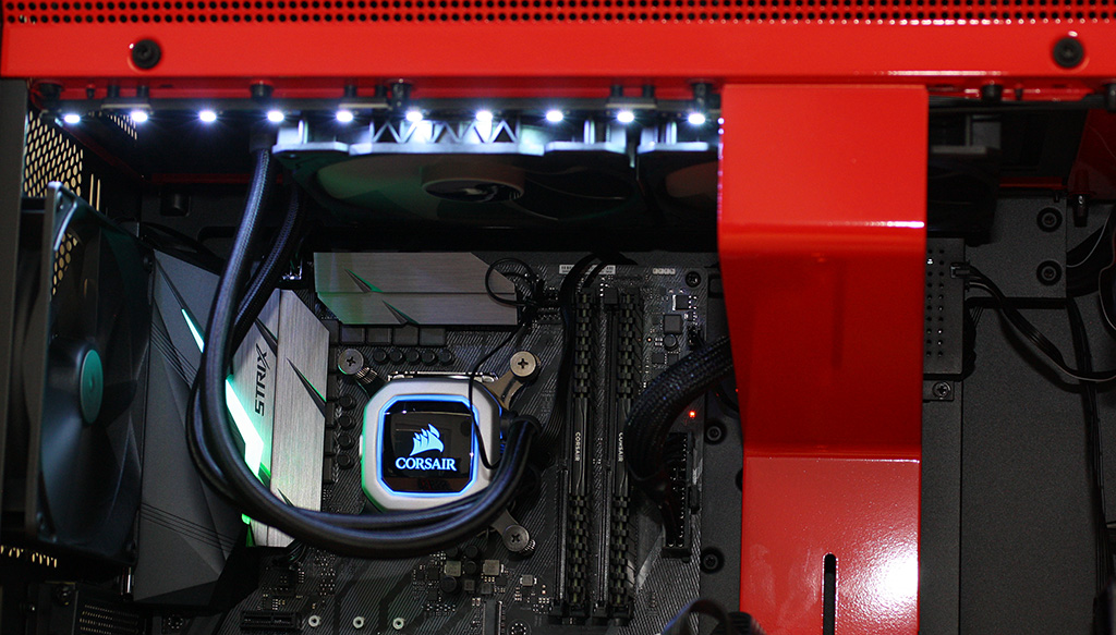

io-techin testissä Corsairin uusin RGB-valaistu ja ML-sarjan tuulettimilla varustettu H115i PRO RGB -nestejäähdytys prosessorille.
Tutustumme artikkelissa 280 mm:n jäähdyttimellä varustetun nestejäähdytyksen ominaisuuksiin ja asennukseen. Lämpötila- ja melumittauksissa vertailukohtina ovat mukana NZXT:n vastaava Kraken X62 -nestejäähdytys ja Noctuan NH-U12-ilmajäähdytys.
Testit ajettiin 4,8 GHz:n kellotaajuudelle ylikellotettu Core i7-8700K -kokoonpano asennettuna NZXT:n H700i-miditornikoteloon.
Lue artikkeli: Testissä Corsair H115i PRO RGB -nestejäähdytys prosessorille
