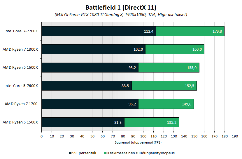

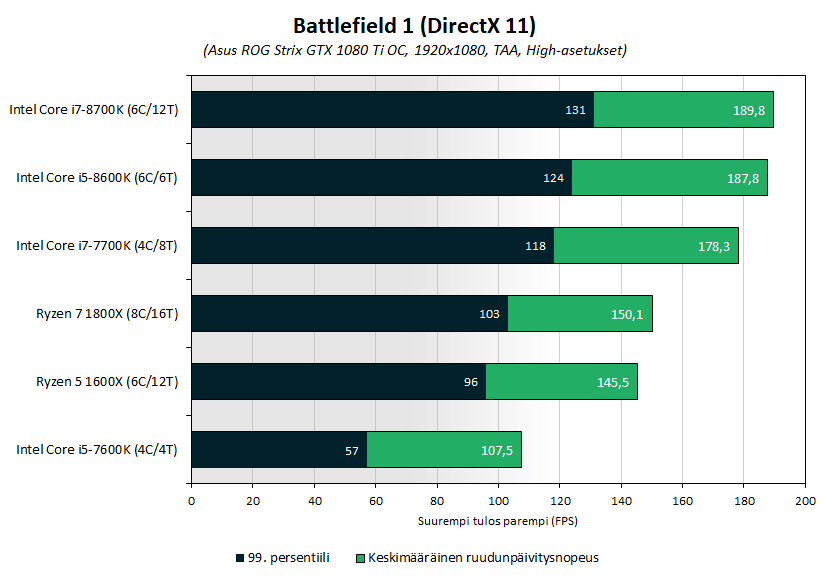

Onko 7600k:n tuloksissa jotain häikkää BF1:n kohdalla?
Ryzen-artikkelissa 7600k sai BF1:ssä 152,5 fps keskimääräisen ruudunpäivitysnopeuden, tässä 107,5 fps?
Myös Witcher 3 -tulos vaikuttaa kovin alhaiselta, en jaksanut etsiä vastaavaa tulosta aiemmista artikkeleista mutta muilla sivustoilla on päästy siinäkin reilusti yli 100 fps vastaavissa testeissä..

Voin ajaa ja testin uusiksi ja tarkistaa :tup:
