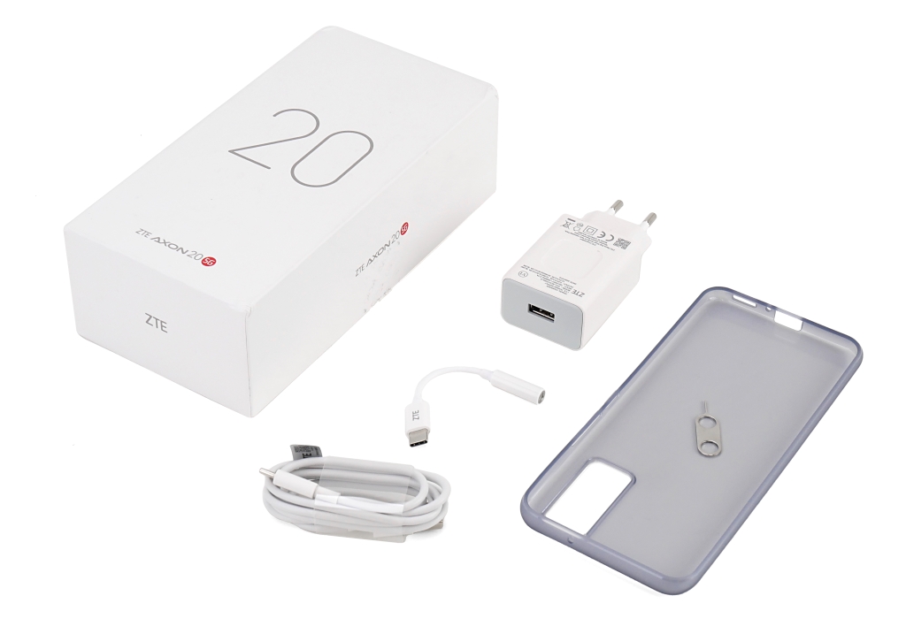

ZTE toimittaa Axon 20 5G:n suurehkossa valkoisessa pahvipakkauksessa, jonka pintaan on painettu ainoastaan laitteen mallimerkinnät. Toimitussisältöön kuuluu puhelimen ohella harmahtavat taipuisat suojakuoret, USB A-to-C-kaapeli, 30 watin laturi USB-A-liitännällä sekä USB Type-C-kuulokesovitin.

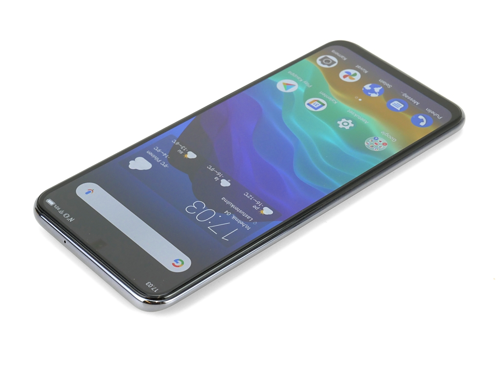

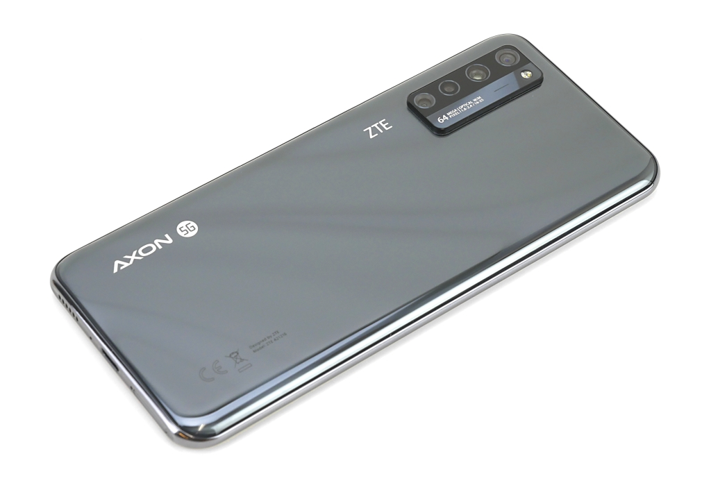

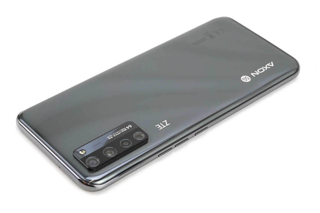

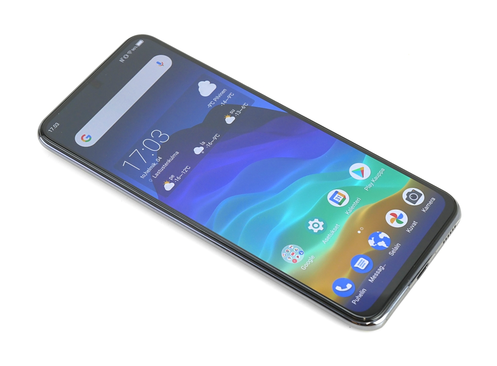

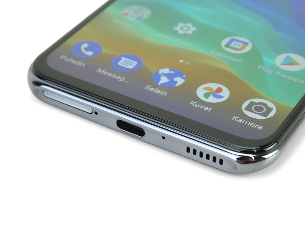

Ulkoisesti Axon 20 5G ei suoraan sanoen tarjoa juuri mitään jälkipolville muisteltavaa. Muotoilu on hyvin geneeristä ja Axon-malliston aiempien sukupolvien persoonalliset yksityiskohdat loistavat poissaolollaan, mikä on harmillinen suuntaus.
Kehyksen muotoilu on pyöristettyä ja myös takakuori kaartuu pitkiä sivuja kohden. Laitteen runko ja kehys ovat muovia, etu ja takakuori puolestaan lasia. Rakenteen tukevuudessa tai viimeistelyssä ei sinällään ole valittamista – myös muovipuhelimet osataan nykypäivänä tehdä jykevän tuntuisiksi. Axon 20 5G:stä on saatavilla testissä vierailleen mustan version ohella myös kellertävällä tekonahkatakakuorella varustettu värivaihtoehto.
Fyysiset mitat:
- Ulkomitat: 172,1 x 77,9 x 7,98 mm
- Paino: 198g
- Näytön ja ulkomittojen suhde: 84,8 %
Kooltaan Axon 20 5G on suurikokoinen, kiitos peräti 6,92-tuumaisen näytön. Yhden käden käyttö on haastavaa sekä näytön leveys- että pystysuunnassa. Paino on ulkomittoihin nähden melko maltillinen.
Koon puolesta parhaita vertailukohtia ovat Nokia 8.3 5G ja Motorola Moto G 5G Plus. Kymmenystuuman pienemmällä näytöllä varustettu Nokia on suunnilleen yhtä pitkä, mutta puolisen milliä levyempi ja millin paksumpi sekä yli 20 grammaa painavampi. Kaksi tuuman kymmenystä pienempää näyttöä käyttävä Motorola on puolestaan vajaa neljä milliä lyhyempi ja kapeampi, vajaa pari milliä paksumpi ja kymmenisen grammaa painavampi.

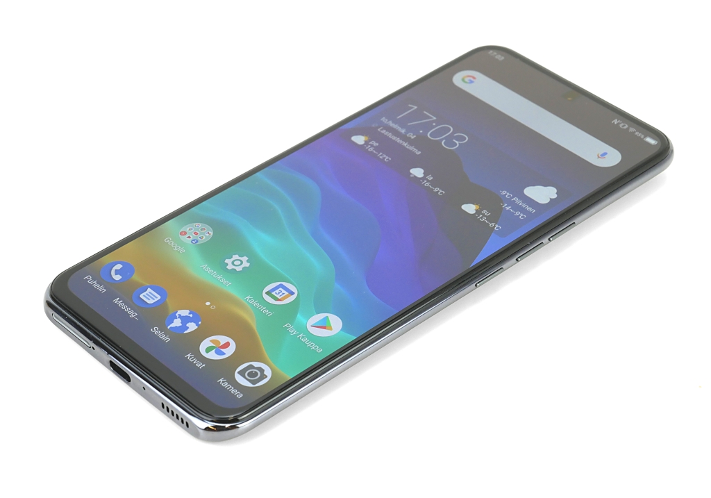

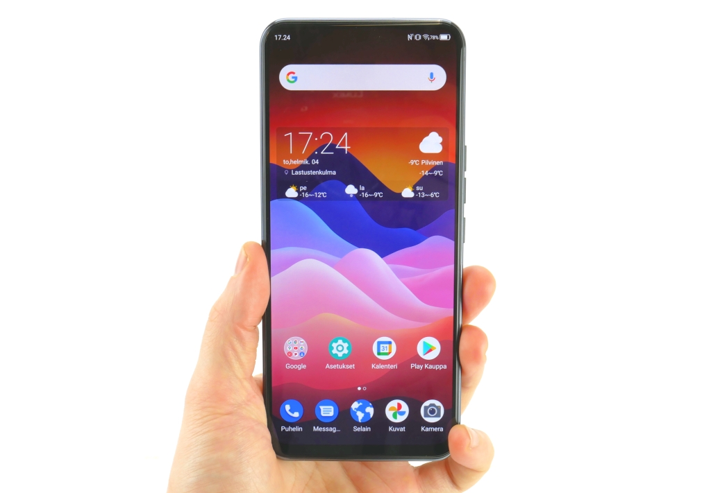

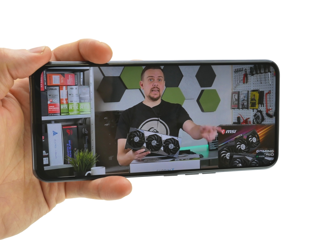

Axon 20 5G:n näyttö on siis erittäin suurikokoinen, tarkalleen ottaen 6,92 tuumaa. Näytön kulmiin on tehty melko loivat pyöristykset, joka näyttää etenkin ylänurkissa ilmoitusrivin sisällön suhteen hieman hassulta. Näytön reunukset ovat nykymittapuulla leveähköt. Näyttö perustuu Visionoxin OLED-paneeliin ja tukee 90 hertsin virkistystaajuutta. Käyttäjä voi valita asetuksista 60 ja 90 hertsin virkistystaajuuden väliltä. Näytön kuvasuhde on varsin laaja 20,5:9.

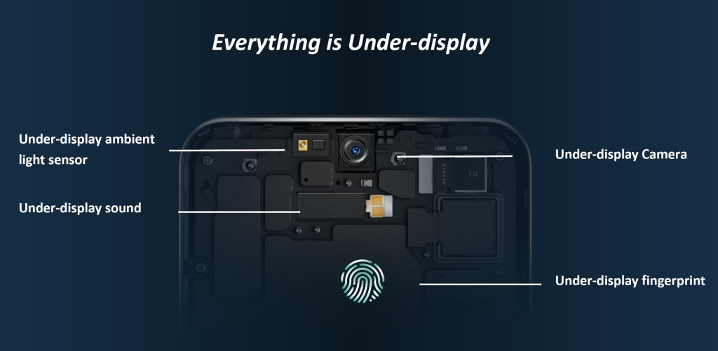

ZTE on piilottanut näytön alle useammankin komponentin. Kuuloke ja samalla toinen kaiuttimista on sijoitettu näytön alle, samoin kuin valoisuussensori ja sormenjälkitunnistin. Toiminnaltaan sormenjälkitunnistin vaikuttaisi olevan perustasoa – ei huono muttei erityisen hyväkään. Kuten jo on tiedossa, myös etukamera on näytön alla, mutta siihen palaamme hetken päästä.
Kuvanlaadultaan näyttö ei yllä parhaimmiston joukkoon. Maksimikirkkaus ei ole erityisen suuri ja näyttö toistaa värit hieman ylikorostuneina. Valkotasapaino on sinertävään kallellaan, mutta sitä pystyy onneksi säätämään näytön asetuksista. Kontrasti on OLED-näytölle tyypillisesti hyvää ja musta mustaa.

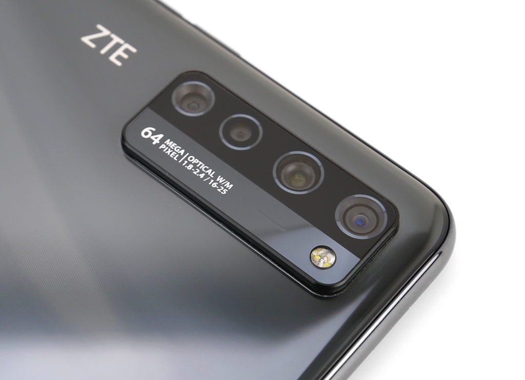

Kameran tekniset tiedot:
- 64 megapikselin pääkamera (Samsung GW1, 1/1,72”, 0,8 um pikselikoko), f1.89, PDAF
- 8 megapikselin ultralaajakulmakamera, f2.2, 120 asteen kuvakulma
- 2 megapikselin makrokamera, f2.4
- 2 megapikselin syvyystietokamera, f2.4
- kaksois-LED-salama
- Videokuvaus: 4k 60 FPS, 1080p 60 FPS, hidastusvideo: 720p 480 FPS
Takakamera on sijoitettu suorakulmion muotoiseen kehykseen takakuoren vasempaan ylänurkkaan. Kameroita on neljä ja niiden vieressä on kaksois-LED-salama. Kamerakehys on siinä määrin korkea että puhelin pääsee käytettäessä keikkumaan pöydällä.
Pääkamera perustuu Samsungin 64 megapikselin Isocell GW1 -sensoriin, jonka parina on hyvin tavanomainen f1.89-aukkosuhteen objektiivi. Kahdeksan megapikselin ultralaajakulmakamera käyttää f2.2-aukkosuhteen objektiivia 120 asteen kuvakulmalla. Lisäksi tarjolla on kahden megapikselin makro- ja syvyystietokamerat. Pääkameran kuvanlaatu on sekä valoisassa että hämärässä nopean testin perusteella luokassaan ihan hyvää. Ultralaajakulmakamera ei sen sijaan ole erityisen kummoinen ja varsinkin hämärässä sen rahkeet loppuvat pahasti kesken.
Pääkamera pystyy taltioimaan 4K 60 FPS videota, ultralaajakulmakameralla tarkkuus rajoittuu 1080p:hen. Kuvanlaatu vaikuttaa asialliselta, mutta elektroninen vakautus on käytössä vain maksimissaan 4K 30 FPS tarkkuudella.

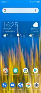

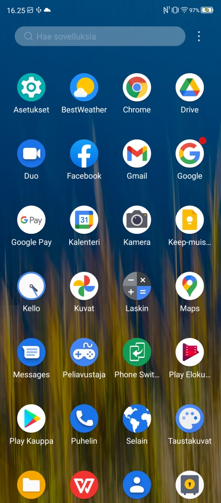

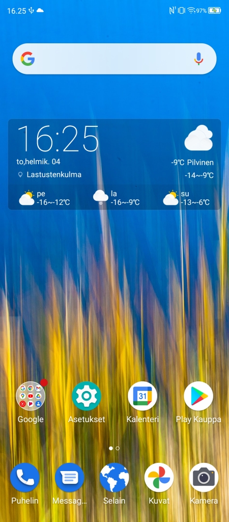

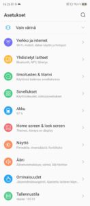

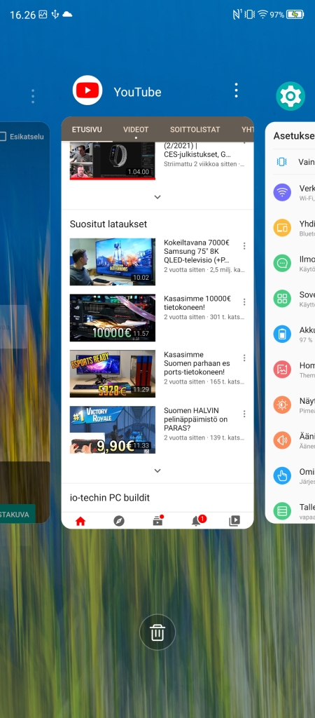

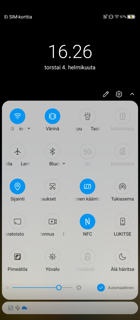

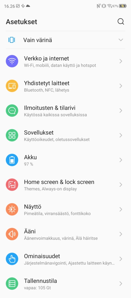

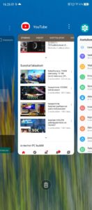

Ohjelmistopuolella ZTE tarjoaa vanhaan Android 10 -versioon pohjautuvan MiFavor 10.5 -käyttöliittymän. Yleisilme on vakio-Androidin henkinen, mutta silti kauttaaltaan kustomoitu.
Käyttöliittymässä ei ole nopealla kokeilulla suoranaisesti mitään vikaa, mutta se ei myöskään vaikuta tarjoavan mitään merkittäviä etuja kilpaileviin käyttöliittymäkustomointeihin nähden. Pieniä kauneusvirheitä on myös mahtunut mukaan, sillä asetusvalikosta löytyy käännösvirheitä ja englanninkielisiä kohtia ja taustakuvan vaihtovalikko jumiutui toistuvasti uudelleenkäynnistyksen vaativaan tilaan.
ZTE ei ole antanut virallista lupausta Axon 20 5G:n päivitysten suhteen, mutta ainakin Android 11 -päivityksen voisi kuvitella olevan tulossa puhelimen malli-ikä ja nykyinen käyttöjärjestelmäversio huomioiden. Puhelimen tietoturvakorjaukset olivat testihetkellä tammikuun tasolla.

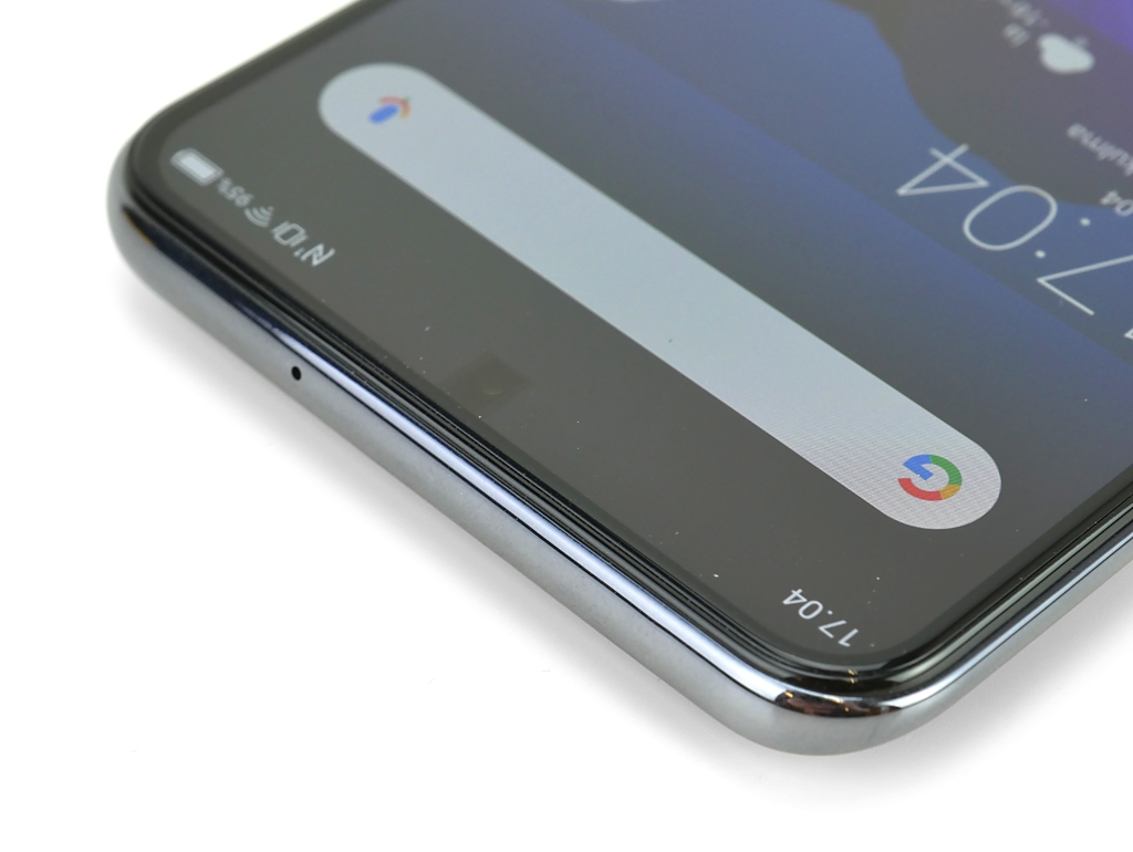

Näytön alle sijoitettu etukamera

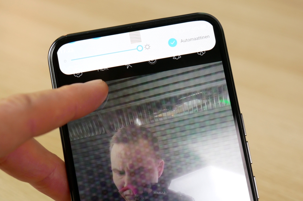

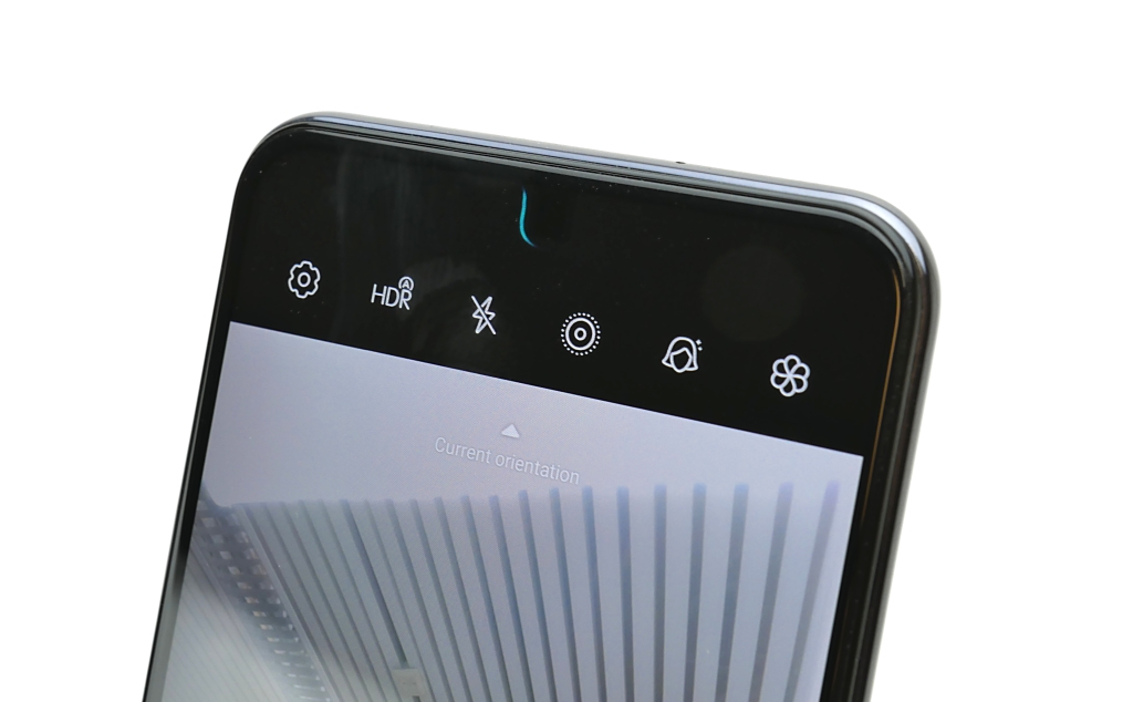

Axon 20 5G:n mielenkiintoisin ominaisuus ja oikeastaan tämän koko artikkelin pointti on näytön alle sijoitettu etukamera. Itse kamera perustuu Omnivisionin 32 megapikselin Quad Bayer -tyyppiseen OV32A1Q-sensoriin ja sen kaverina on kiinteätarkenteinen f2.0 aukkosuhteen objektiivi. Varsinainen ”taika” tapahtuu kuitenkin itse näytön ja kuvaprosessoinnin avulla.

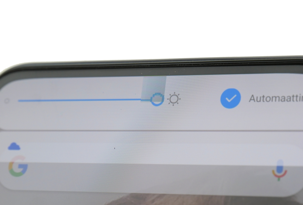

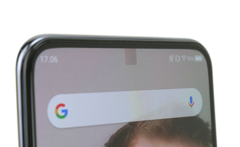

Alkuun etukameraa ei huomaa näytön yläreunassa välttämättä lainkaan, mutta kun sen saa ensimmäisen kerran silmäänsä, on se aika helppo havaita. Kamerakohdan näkyvyys riippuu oikeastaan pitkälti näytöllä olevasta sisällöstä. Tummalla taustalla se ei erotu juurikaan, vaalealla taustalla jopa hyvinkin selvästi. Myös katselukulma vaikuttaa havaittavuuteen.
Keskellä näytön yläreunaa on havaittavissa hieman tummempi, sumeampi ja rasteroituneempi kohta, joka muistuttaa muodoltaan kulmikasta pientä kameralovea. Riippuu pitkälti käyttäjästä ja tilanteesta kuinka häiritseväksi kameran kohdan kokee. Niin tai näin, koko näytön sisältöä kuten videoita katsoessa tai pelejä pelatessa lopputulos on kuitenkin selvästi kameralovea parempi, vaikkakaan ei täydellinen.

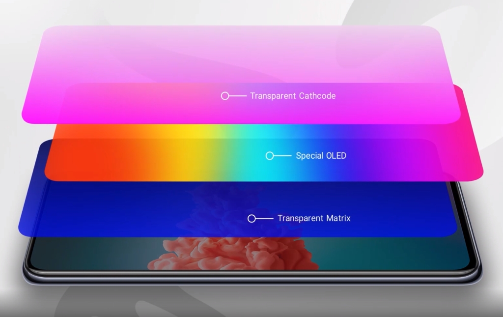

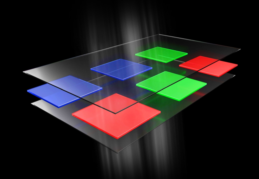

Käytännössä etukamera on toteutettu niin, että kameran kohdalla on erillinen pienempi näyttöosa, jota ohjataan erillisellä ohjainpiirillä synkronoituna muun näytön kanssa. Kyseinen pieni kameran päällä sijaitseva näyttöosa on pikselitiheydeltään alhaisempi ja sen kerrokset on valmistettu läpinäkyviksi niin, että valo pääsee kulkemaan niistä läpi. Lisäksi näiden pikseleiden väli on tavallista suurempi, jotta valo pääsee kulkemaan kameralle niiden kautta. Näytön pikselit saa jopa hauskasti näkymään, jos pyyhkäisee ilmoitusvalikon auki etukameran ollessa päällä (kuva aiemmassa galleriassa).
Näytön pikselit on tietysti kaikesta huolimatta osittain kameran edessä, joten ZTE:n on pitänyt kehittää etukameran kuvankäsittelylle algoritmi, joka osaa poistaa näytöstä aiheutuvat häiriöt ja parantaa kuvan laatua.

Näyttäisi löytyvän nimellä "Zuimei Weather" esimerkiksi alla olevan linkin takaa. Lataussivusto on jokin randomi, niin turvallisuudesta en mene takuuseen.
Google cachen perusteella sovellus on ollut Play Kaupassa vielä marraskuussa 2020 mutta poistettu syystä tai toisesta. Kehittäjänä "Xi ’an EasyCool Intelligence Technology Co.,Ltd."
Tuohan vastaa hyvin pitkälti Transparent clock and weather – forecast and radar sovellusta.
Pitää tuota kokeilla jossain vaiheessa jos vaikka toimisi. Lähinnä tuon widgetin takia sitä haluan kokeilla.
Tuo läpinäkyvä kello ja sää on joskus ollut käytössä, mutta widgetit ei ole mieleen. Muuten ihan toimiva sovellus.
