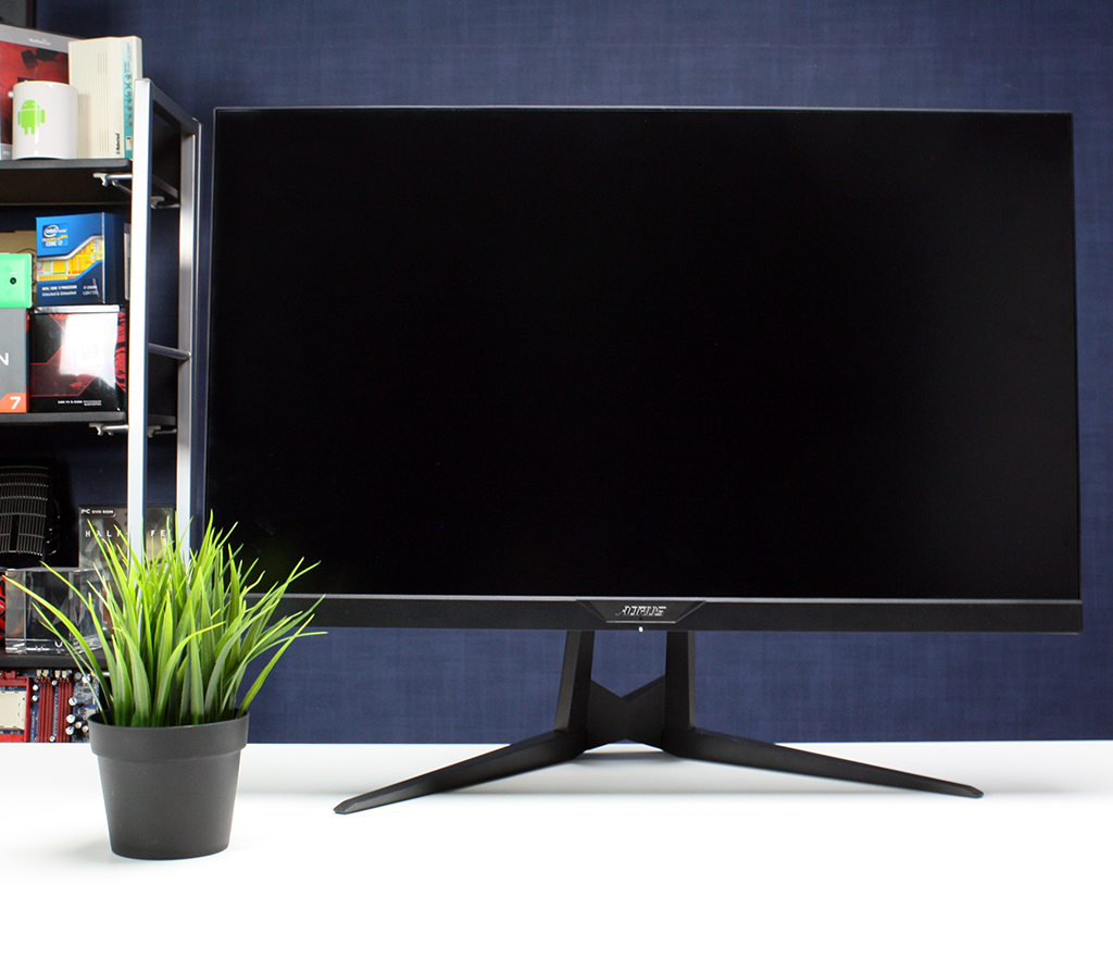

AD27QD:n ulkonäkö on futuristinen, näytön reunukset ovat sirot ja jalat virtaviivaiset. AORUS-pelibrändin maskotti on kotka, jonka siivistä on otettu vaikutteita näytön takaosan muotoihin ja koristeisiin.

Näytön reunat ovat ylhäältä ja molemmilta sivuilta noin 2 millimetriä leveät, alaosan muovikaistaleen ollessa 2,2 cm korkea. Paneelissa on tämän lisäksi ylhäällä ja kyljissä 6 mm:n ja alhaalla 4 mm:n ns. surunauhat eli mustat reunukset.

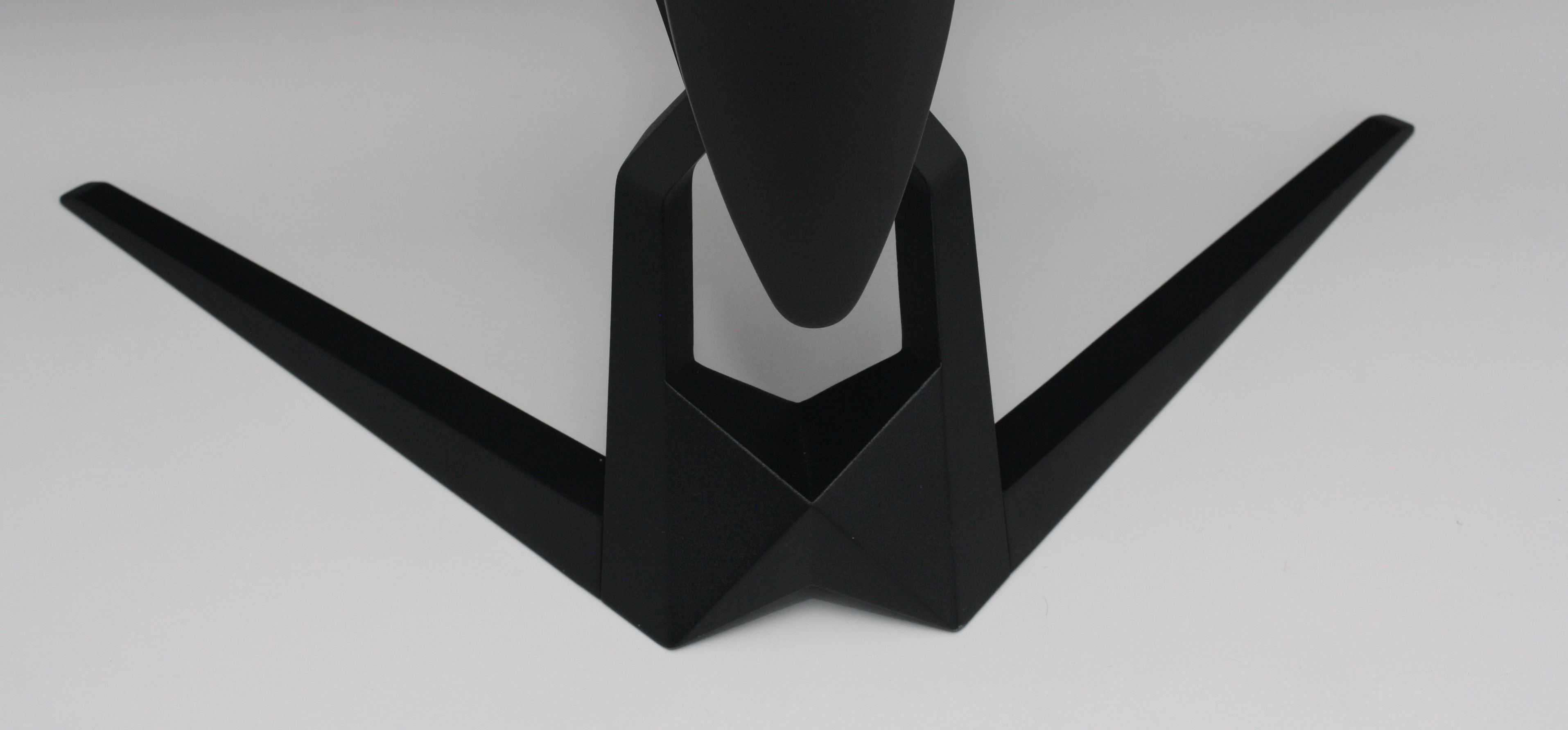

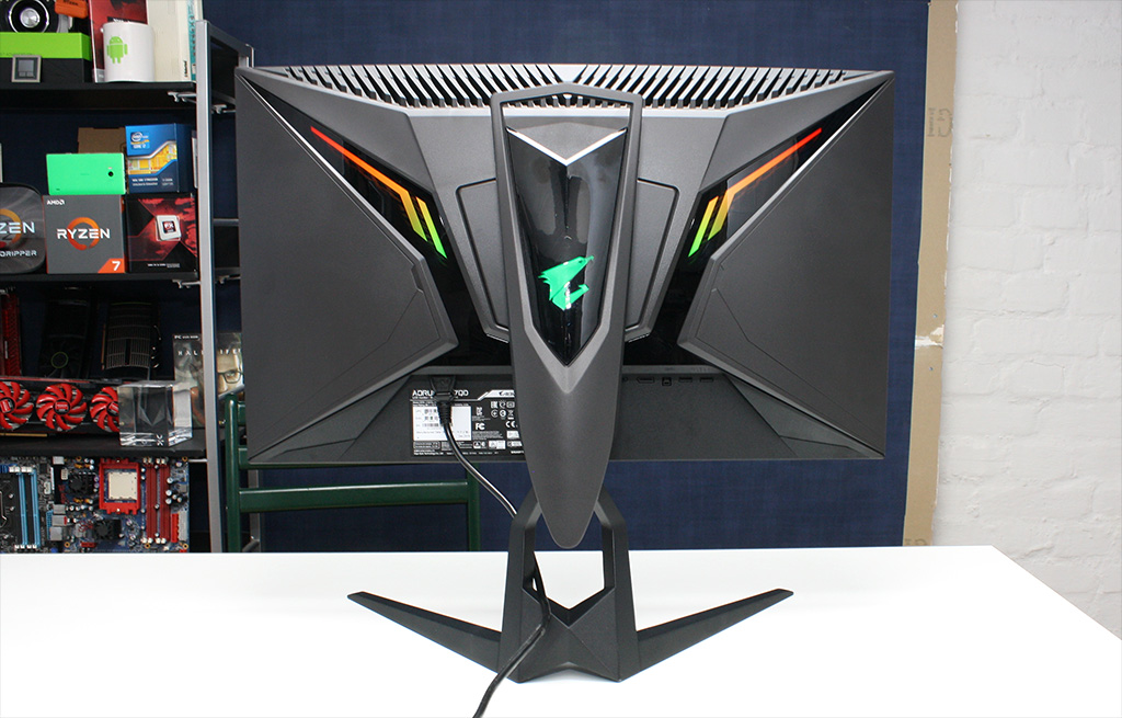

Näytön jalan alaosa on metallia ja siitä löytyy aukko johtojen hallinnalle. Jalan yläosaan on muotoiltu metallinen kantokahva, jonka ansiosta näytön kuljettaminen on helppoa. Näytön syvyys jalkoineen on noin 22,5 cm. Paneelin keskiosa on alimmassa asennossa 26,5 cm korkeudella ja ylimmässä asennossa 39,5 cm korkeudella, joten säätövaraa korkeussuunnassa on noin 13 cm verran.
Näytön takaosasta löytyy RGB-valaistu AORUS-kotkalogo sekä siivet, jotka on säädettävissä oranssiksi, sateenkaaren väreiksi tai pois päältä näytön OSD-valikosta tai OSD Sidekick -ohjelmalla.

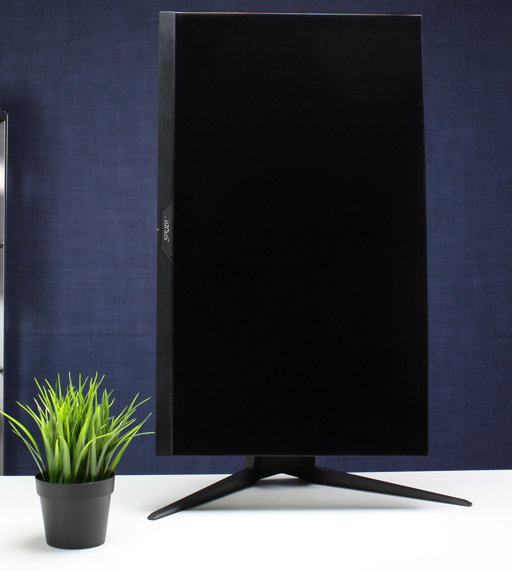

Näytön kääntymiskulma (pivot) on 90 astetta, kääntökulma (swivel) 40 astetta ja kallistuskulma (tilt) -5 asteesta +21 asteeseen.

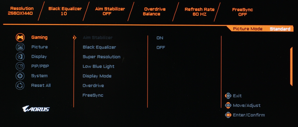

Näytön valikkoja hallitaan pienellä ohjaussauvalla näytön alaosassa. Mitään muita nappeja näytöstä ei löydy, joten sauva toimii myös virtakytkimenä. Näytöstä löytyy kattavat valikot eri säätömahdollisuuksille. Mainittakoon näistä erikoisuuksina mm. Aim Stabilizer -tila, jonka tarkoitus on vähentää liike-epäterävyyttä sekä Black Equalizer, jolla voidaan säätää tummia alueita kirkkaammaksi vaikuttamatta muihin värisävyihin. Näiden lisäksi näytöstä löytyy mikrofonille ANC-ominaisuus eli taustamelun suodatus.

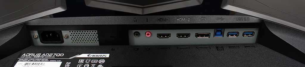

Liittimistä löytyy virtaliitin, DisplayPort 1.2- ja kaksi HDMI 2.0 -näyttöliitintä, kaksi USB 3.0 Type-A- ja yksi USB 3.0 Type -B -portti, Kensington-lukkoportti sekä liittimet kuulokkeille ja mikrofonille. Virtalähde on sisäänrakennettu näyttöön, joten ylimääräisiä adaptereita ei virransyötölle tarvita.

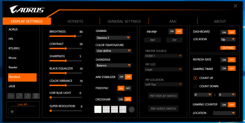

Näyttöä voidaan ohjata käyttöjärjestelmästä käsin OSD Sidekick -ohjelmistolla, jonka avulla näytön kaikkia asetuksia voidaan hallita näppämistöllä ja hiirellä. OSD Sidekick sekä muutama muu ominaisuus vaatii toimiakseen sen, että näyttö on liitetty tietokoneeseen mukana toimitettavalla USB-kaapelilla. Näihin lukeutuu myös dashboard-ominaisuus, jolla voidaan näyttää tietoja kuten näytönohjaimen lämpötila, hiiren DPI ja näytönohjaimen ruudunpäivitysnopeus ilman erillistä ohjelmaa. Testiemme aikana emme saaneet kyseiseen dashboardiin esille kaikkia arvoja, joten tässä saattaa olla myös jotain yhteensopivuusvaatimuksia. Myöskään lyhyehkö testi Aim Stabilizer -tilan käytöstä ei ainakaan testaajalle tuonut juuri mitään lisäarvoa. Huomattavin ominaisuus oli se, että tila pudotti näytön kirkkautta reilusti, eikä sitä voinut säätää tilan ollessa päällä.

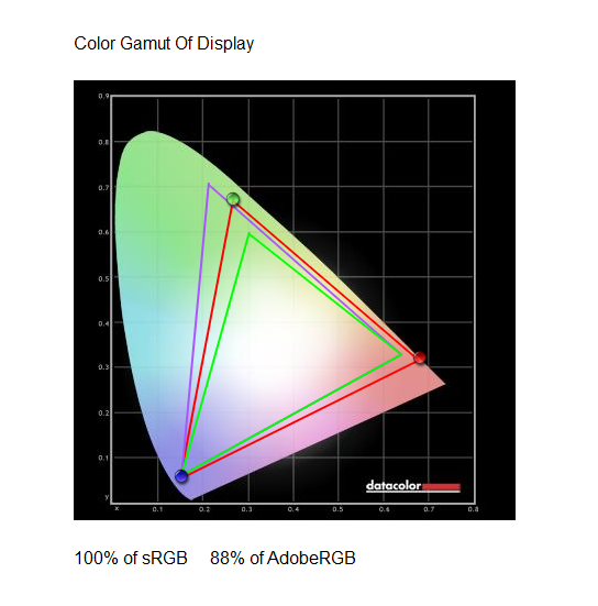

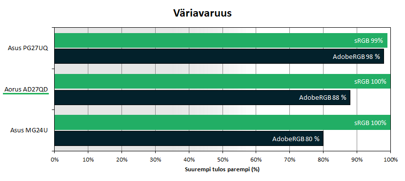

Värintoistoalue
AD27QD:n värintoistoalue kattaa koko sRGB-värialueen sekä 88 prosenttia AdobeRGB-värialueesta. Markkinointimateriaalissa näytön kerrotaan kykenevän toistamaan 95 prosenttia DCI-P3-värialueesta. Mittasimme myös tämän DisplayCAL-ohjelmistolla ja saimme tulokseksi 93%.
Tähän mennessä olemme ajaneet mittaukset vasta kolmella eri näytöllä, joten vertailu rajoituu toistaiseksi niihin. Väriavaruuden osalta AD27QD sijoittui toiseksi, mutta on otettava huomioon, että Asus PG27UQ:ssa on kaksi eri väriavaruustilaa, joista toinen pyrkii asettamaan väriavaruuden mahdollisimman lähelle AdobeRGB:tä ja toinen on ns. normaalitila.

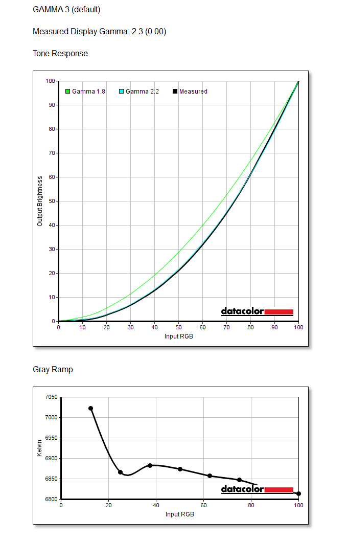

Gammavastaavuus
Gamma-arvolla säädetään harmaasävy- ja RGB-arvot näytölle sopiviksi. Oikein säädettynä pienet sävyerot erottuvat toisistaan mahdollisimman hyvin. Windows-ympäristössä oletusgamman arvo on 2,2, kun taas Mac OS:ssä se on 1,8. Yleensä PC-näyttöjen tehdasasetus on pyritty saamaan mahdollisimman lähelle arvoa 2,2.
AD27QD:sta löytyy kuusi eri gamma-asetusta: Off, Gamma 1, Gamma 2, Gamma 3, Gamma 4 ja Gamma 5. Oletuksena näytössä on päällä Gamma 3, jonka mitatuksi arvoksi saatiin 2,3, joten Windows-ympäristössä yleisesti käytetystä 2,2:sta ei kauas jääty. Gamma-asetuksen ollessa pois päältä, mittaustulokseksi saatiin 2,2 ja näin ollen koko asetuksen olemassaolon tarkoitus jäi hieman hämärän peittoon. Muuten asetukset muuttavat gammaa niin, että Gamma 1 mitattu arvo oli 1,9, josta eteenpäin jokainen pykälä nosti gammaa 0,2:lla ylöspäin.

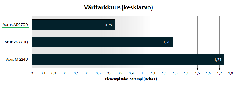

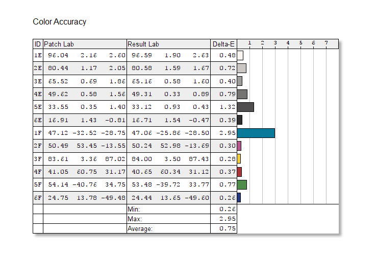

Väritarkkuus
Näytön väritarkkuus on erityisen tärkeää kuvien ja videoiden käsittelyssä. Delta-E-arvolla kuvataan numeerisesti kahden värin eroavaisuutta. Yleisesti ottaen Delta-E-arvon ollessa alle 3, voidaan todeta näytön toistavan värejä riittävän tarkasti ja jälkituotannossa kalibroinnin tavoitteeksi otetaan 2 tai alle. Arvon ollessa yksi tai pienempi, väriero ei ole ihmissilmällä havaittavissa.
Väritarkkuudessa AD27QD:n tulokset olivat huippuluokkaa. Turkoosi kohosi lähes kolmeen Delta-E:hen, mutta keskiarvon ollessa alle 1 Delta-E, voidaan paneelin väritarkkuuden todeta olevan erinomainen.
Tähän mennessä testatuista näytöistä AD27QD sijoittui väritarkkuuden keskiarvon osalta ylivoimaiseksi ykköseksi.

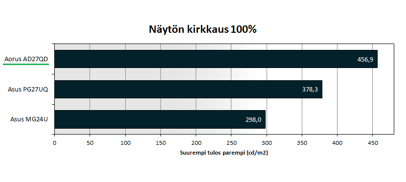

Tehdasasetuksilla näytön kirkkaus on asetettu 80%:iin, jolla näytön luminanssiksi mitattiin 375 kandelaa per neliömetri (cd/m²) ja kontrastisuhde 1184:1. Täydellä 100 prosentin kirkkausasetuksella mitattiin 456,9 cd/m² luminanssi ja 0,51 cd/m² mustan taso. Mittauksissamme kontrastisuhde mitattiin Xrite i1 Display Pro -kalibrointilaitteella ja DisplayCal-ohjelmistolla, koska yllä oleva kuva Spyder 5 Eliten ampuu kontrastisuhteet jonkin verran alakanttiin.
Maksimikirkkauden vertailussa AD27QD:n paneeli oli toistaiseksi mitatuista näytöistä kirkkain ollen noin 21 % kirkkaampi kuin Asuksen PG27UQ.

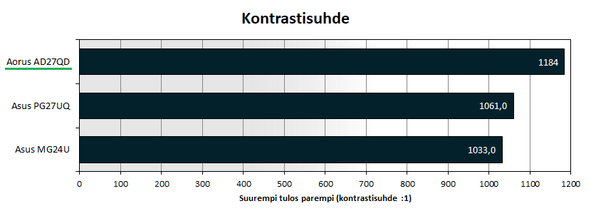

Pitkälti kirkkautensa ansiosta AD27QD:n paneeli oli myös kontrastisuhdemittauksessa kärkisijan.

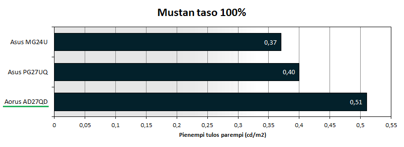

Mustan tasossa AD27QD:n paneeli hävisi verrokkinäytöille. Kärkisijaa pitävän Asus MG24U:n musta oli mittauksen perusteella noin 27 % mustempi kuin AD27QD:n musta. Mustan tasoon saattaa vaikuttaa myös näytön Black Equalizer -ominaisuus, jonka tarkoitus on valaista tummia kohtia. Mittaukset tehtiin näytön tehdasasetuksilla, jolloin myös tämä ominaisuus oli käytössä (Asetus: 10/20).

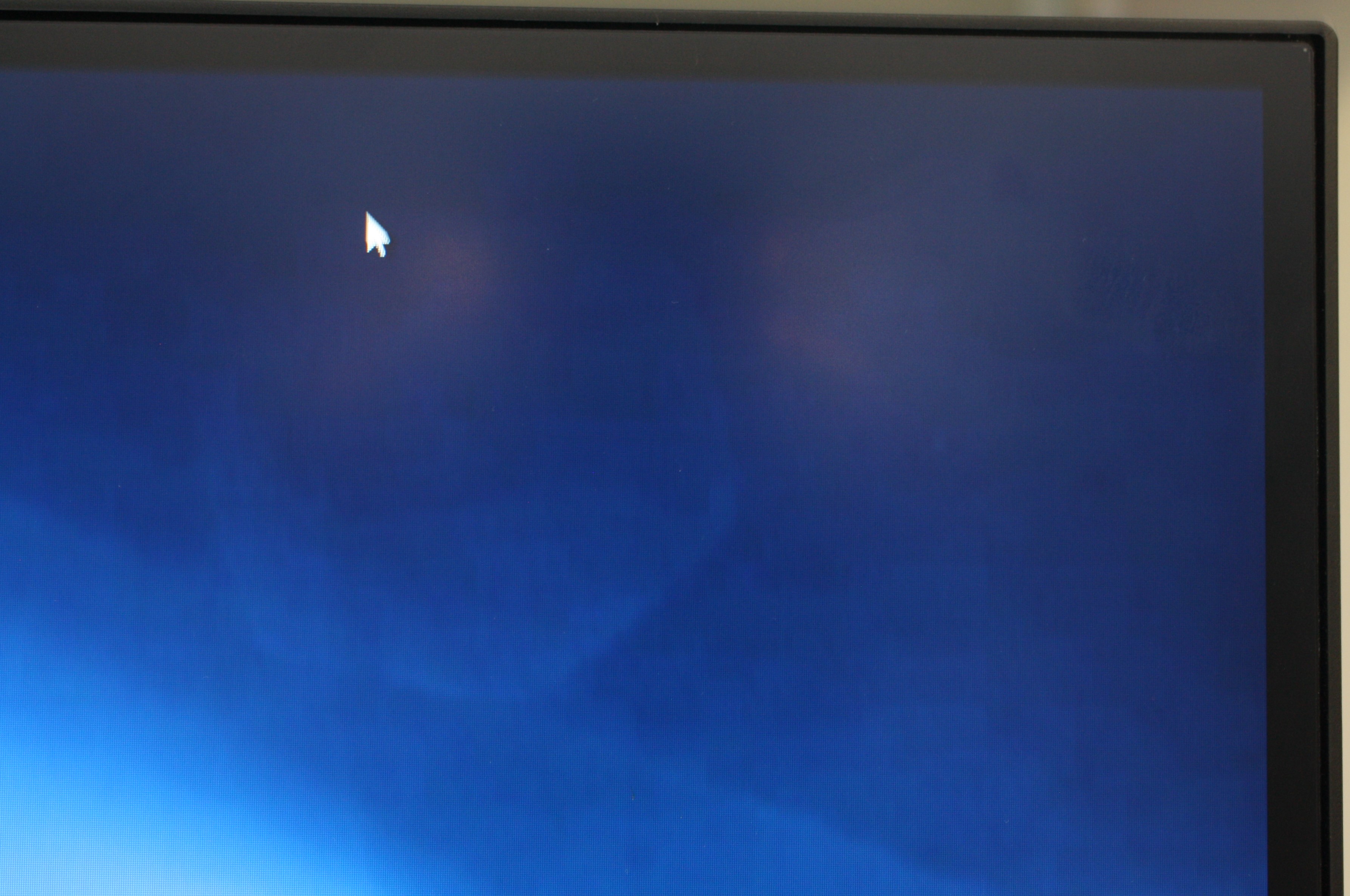

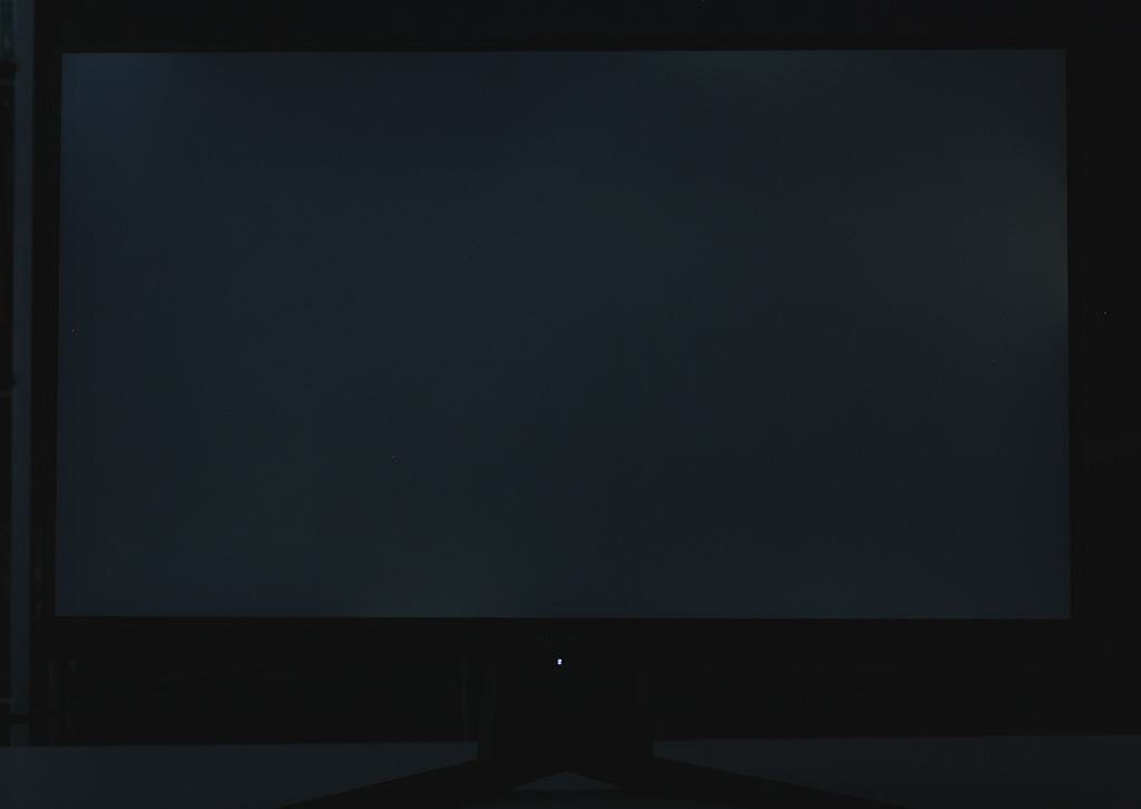

Valovuoto
Valovuotoa paneelista löytyi jonkin verran oikeasta reunasta sekä ylä- ja alaosasta.

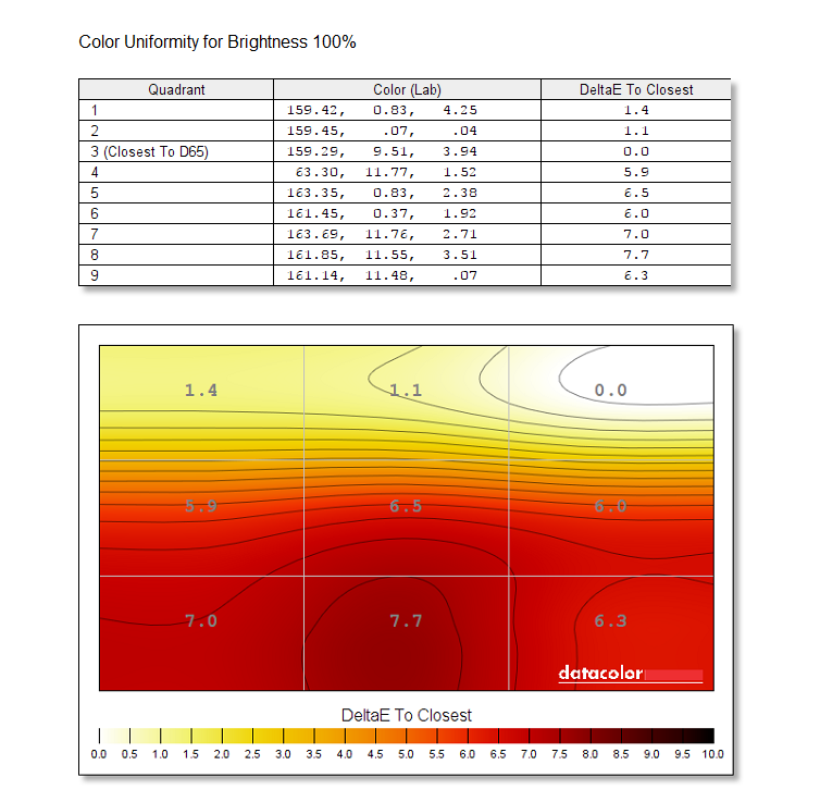

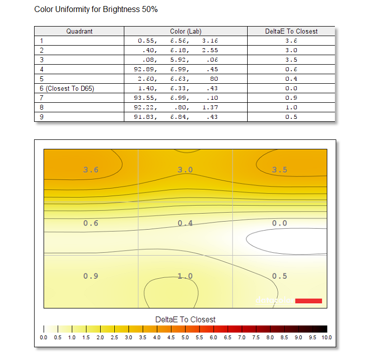

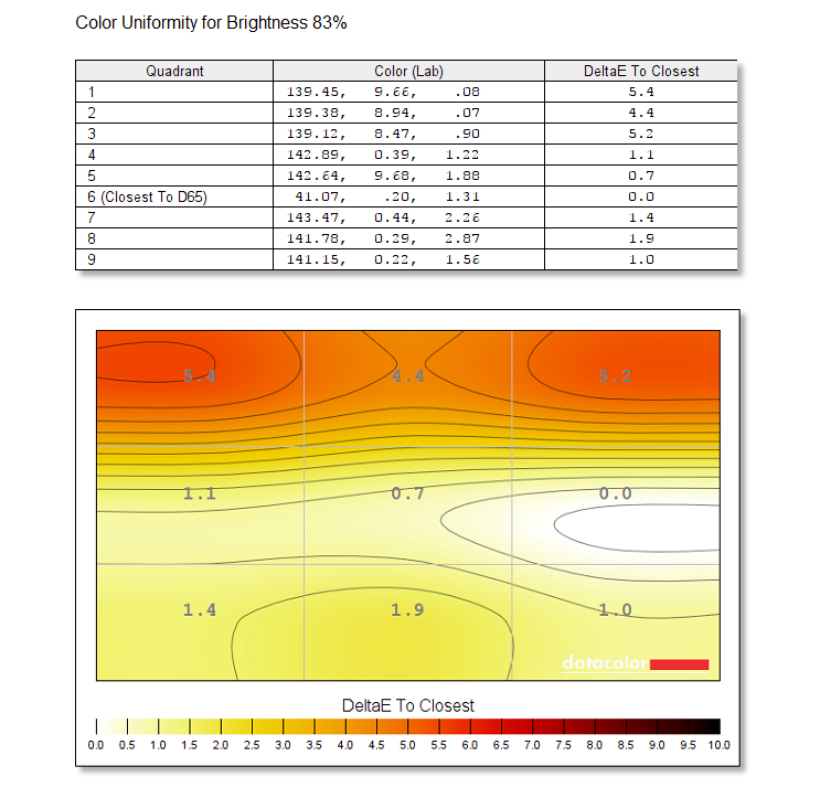

Väritasaisuus
Näytön väritasaisuudella ilmaistaan kuinka hyvin näyttöpaneelin eri osat toistavat värejä Delta-E-arvoon nähden. Kun näytön kirkkaus oli asetettu 100 %:iin, väritasaisuudesta löytyi yli 7 Delta-E:n poikkeamaa paneelin alareunassa. Kun kirkkauslaskettiin tehdasasetukseen (80%) ja sen alle, kyseinen poikkeama hävisi ja paneelin väritasaisuus pysyi kauttaaltaan hyvänä noin alle 5 Delta-E:n lukemilla.

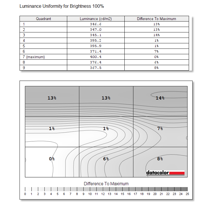

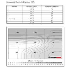

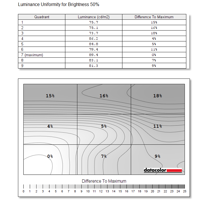

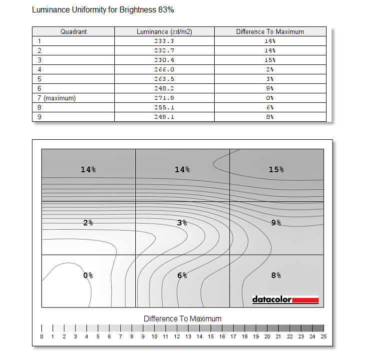

Valotasaisuus
Valotasaisuudella ilmaistaan näyttöpaneelin kirkkauden tasaisuutta sen eri osissa. Valotasaisuudessa kirkkauden asetuksella ei juuri ollut vaikutusta paneelin suorituskykyyn. Kaikilla mitatuilla kirkkauksilla valotasaisuus oli paneelin yläosassa noin 10 % heikompi kuin alaosassa.

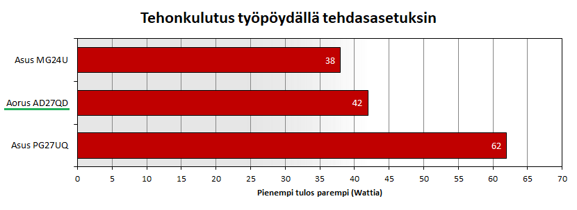

Mittasimme tehonkulutusta seinästä Etech PM-300 -mittarilla, kun näytöllä oli Windowsin työpöytä. AD27QD:n tehonkulutukseksi mitattiin 42 wattia.

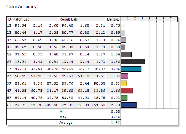

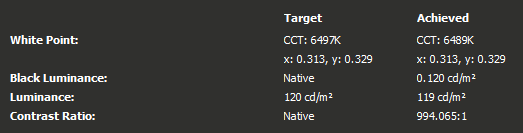

Kalibroinnin tulokset
Kalibroimme näytön Xrite i1 Display Pro -näytönkalibrointilaitteella seuraavilla yleisesti suositelluilla kohdearvoilla:
- Gamma 2.2
- Luminanssi 120 cd/m²
- Valkoinen piste 6500K
Näytön kirkkaus pudotettiin kohdeluminanssin saavuttamiseksi tehdasasetusarvosta (80) alas 16:een. Sopiva kirkkaus riippuu pitkälti ympäristön valaistuksesta ja omista mieltymyksistä, mutta näytön tehdasasetusta kannattaa joka tapauksessa pudottaa jonkin verran, koska tehdasasetuksen luminanssi huitelee lähellä 400 cd/m².
Väritarkkuus kärsi jonkin verran kalibroinnista, mutta on edelleen hyvällä tasolla 1,42 Delta-E:n keskiarvolla. Mustan taso parani, koska kirkkautta pudotettiin reilusti ja valkoisen lämpötilaa saatiin lähemmäs 6500 Kelviniä.
Mitään merkittäviä muutoksia kalibrointi ei sinänsä näytön kuvalle tuonut, mutta näytön kirkkautta on varaa pudottaa melko paljon tehdasetuksesta. Näin myös paneelin laajan väriavaruuden ja kirkkauden aiheuttamaa värien ajoittaista ylikylläisyyttä saadaan rajoitettua.

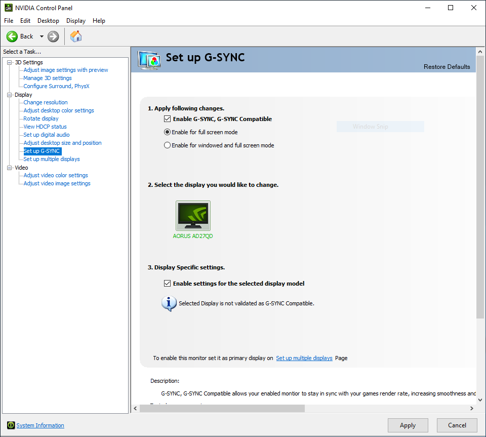

Adaptive-sync
NVIDIAn 417.71-ajureita löytyy tuki VESA:n Adaptive-sync-teknologialle, joka tunnetaan paremmin AMD FreeSync -nimellä. AORUS AD27QD ei ole NVIDIAn julkaisemalla virallisesti tuettujen näyttöjen listalla, mutta kokeilimme kuitenkin miten teknologia tämän näytön kohdalla toimii.
Shadow of the Tomb Raider- sekä Battlefield V -peleissä näytön virkistystaajuus ja ruudunpäivitysnopeus toimivat juuri kuten pitääkin. Näin ollen näytön FreeSync-ominaisuus tuntuisi toimivan oikein sekä AMD:n että NVIDIA:n näytönohjaimilla. Ainoana erona ”aitoon” Freesynciin oli testien aikana se, että siinä missä NVIDIAn näytönohjaimella näytön virkistystaajuus kaksinkertaistui ruudunpäivytysnopeuteen nähden kun mentiin alle 56 FPS:n niin AMD:n kortilla sama toteutui vasta kun FPS tippui alle 50. Kysessä on Low Framerate Compensation -ominaisuus, jossa sama ruutu esitetään kahteen kertaan, kun ruudunpäivitysnopeus laskee alle näytön virkistystaajuusalueen.

Tässä taas ehostettu valovuotokuva (Paint.net > Auto-Level):
katso liitettä 187648

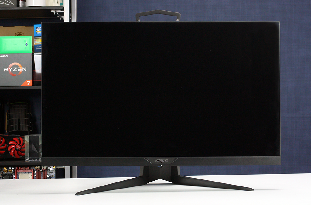

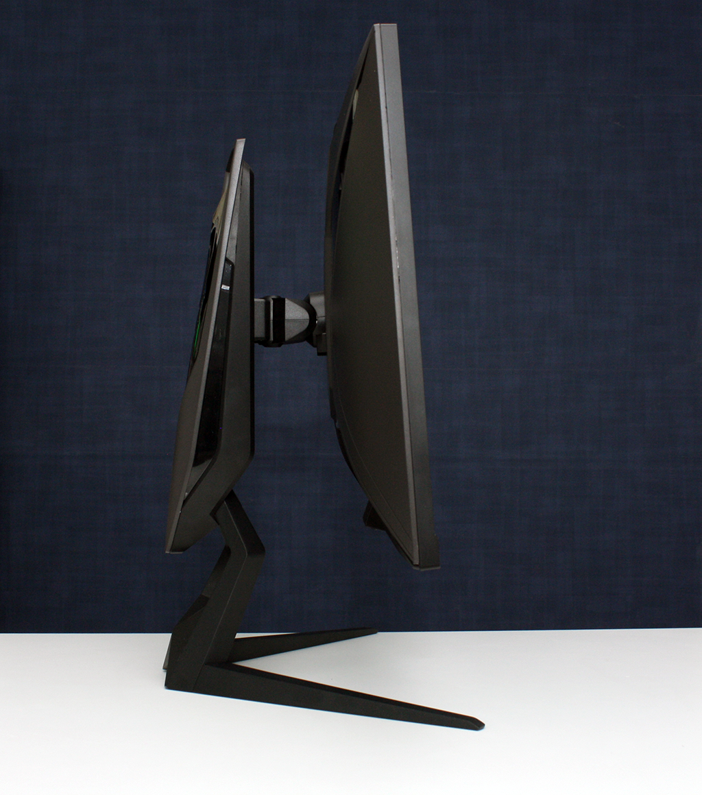

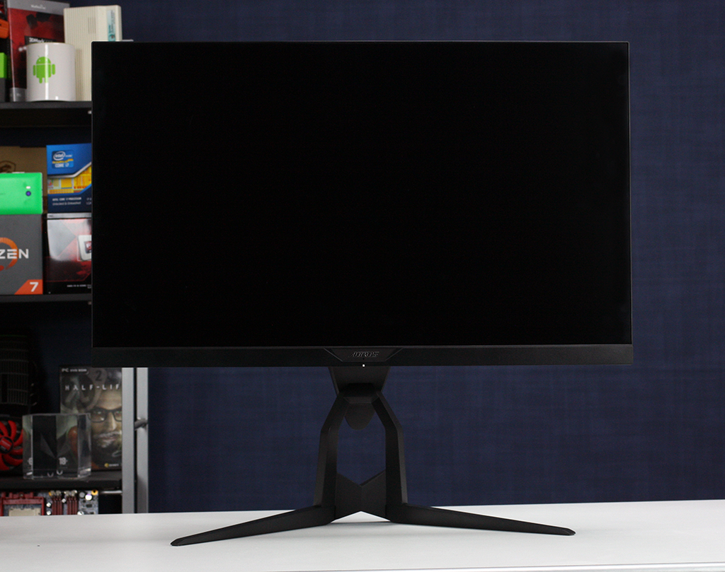

"Paneelin keskiosa on alimmassa asennossa 26,5 cm korkeudella ja ylimmässä asennossa 39,5 cm korkeudella, joten säätövaraa korkeussuunnassa on noin 13 cm verran."
Olisiko mahdollista saada vielä kuvat edestä ruutu ylhäällä/alhaalla?

Onko myös tämä tarjolla Adative VSyncin kautta (> 417.71 ajurit)?

Nuo kuvat ruutu ylhäällä ja alhaalla on nyt päivitetty artikkeliin.

Onko tuosta siis jotain haittaa?
Mustan taso varmaan olisi järkevintä mitata sillä 120cd/m2 niin saa toimivat vertailuarvot. 100% mittaushan ei kerro juurikaan mitään paneelien mustan tason eroista.
Omien kokemuksieni perusteella tuo menee juuri päinvastoin eli jos mustan tasot mitattaisiin kaikilla näytöillä esim 120 cd/m2 kirkkaudella niin se ei kertoisi paneelien eroista juuri mitään. Näiden tässä artikkelissa mukana olevien näyttöjen mustan tasojen erot tuolla kirkkaudella supistuu noin 0,02-0,04 cd/m2 haarukkaan. Nuo mustan tasot eri kirkkaustasoilla kuuluu kylä mittaukseen ja ne selviää tuosta alla olevasta kuvasta.
Nuo paneelin tasaisuudet tulee omasta mielestäni hyvin esiin valo- ja väritasaisuus mittauksista, vaikkei niissä valitettavasti kelvineitä mainitakkaan.

Nyt selvisi minulle, että HDR ja Adaptive Sync toimii vain monitoreissa, joissa on FreeSync2 leima. Ei siis samanaikaisesti FreeSync1 versioilla.
"Kalibrointi" tarkoitti kirkkauden asettamista 120 cd/m2 arvoon ja väreille ei tehty mitään?.
Värejä ei tarvinnut kalibroinnissa säätää tehdasasetuksista. Olivat ihan kohdallaan kalibrointilaitteen mielestä jos RGB arvoja tarkoitat.
Tämäpä tympeä rajoitus. Olisi ominaisuuksiltaan muuten tosi passeli, mutta tuo freesync 2 puute saa katselemaan Samsungin CHG70 malleja,vaikken kaarevasta paneelista innostu.
Jos näyttö oikeasti kalibroidaan niin delta-E ei voi kasvaa isommaksi. Jos vain kirkkaus säädettiin 120 arvoon niin ei sitä voi sanoa kalibroinniksi.

Näyttö on nyt virallisesti G-SYNC Compatible. Ja toistaiseksi ainoa sellainen, jossa on IPS-paneeli ja 2560×1440-resoluutio.
