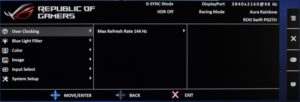

- Virkistystaajuus: 120 Hz (144 Hz ylikellotettuna)

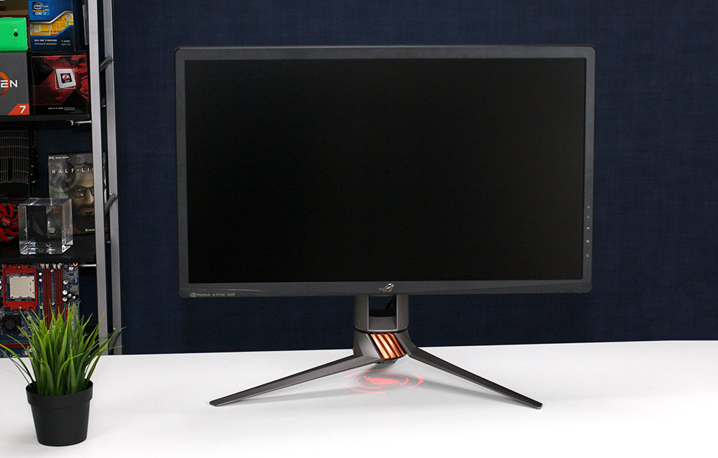

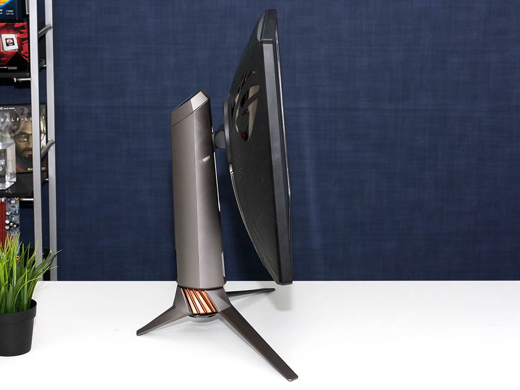

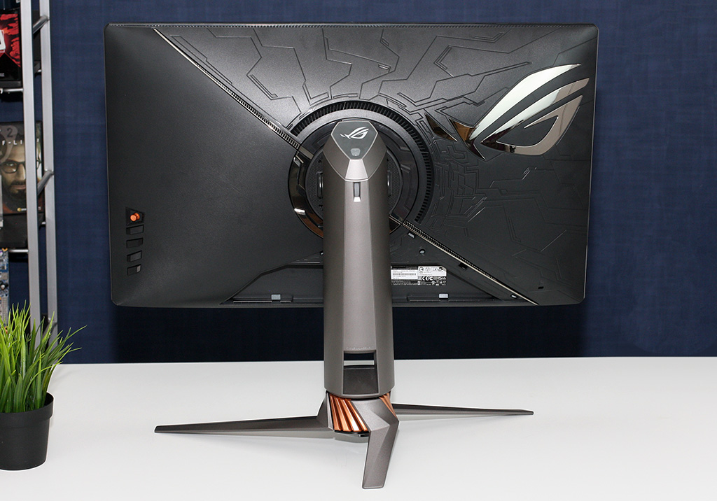

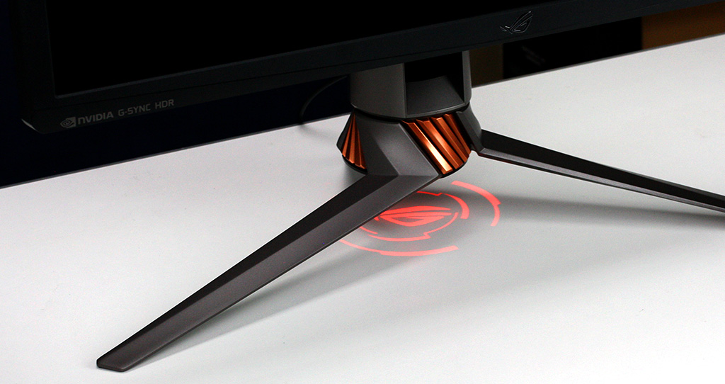

Näyttö seisoo Asuksen uusimmista näyttömalleista tutulla kolmijalalla, jonka alaosa on metallia ja runko-osa muovia. Keskellä jalkaa on kolo, joka auttaa johtojenhallinnassa. Näyttö on poikkeuksellisesti aktiivisesti jäähdytetty tuulettimella, jonka melu on selkeästi kuultavissa hiljaisessa tilassa. Tuulettimen pitämä ääni ei ole kovinkaan häiritsevä, mutta asiasta on syytä mainita hiljaisuutta arvostaville käyttäjille.
Pöydällä seisoessaan 27-tuumainen näyttö vie leveyssuunnassa tilaa noin 63 cm ja syvyys jalkoineen on noin 29,5 cm. Paneelin reunat ovat sivuilta 1,5 cm leveät ja ylä- ja alaosasta 2 cm leveät. Näytön korkeutta säädettäessä paneelin keskiosa on alimmassa asennossa 25 cm korkeudella ja ylimmässä asennossa 35 cm korkeudella, joten säätövaraa korkeussuunnassa on noin 10 cm verran. Näytön kääntymiskulma (pivot) on 90 astetta, kääntökulma (swivel) 35 astetta ja kallistuskulma (tilt) -5 asteesta +20 asteeseen.

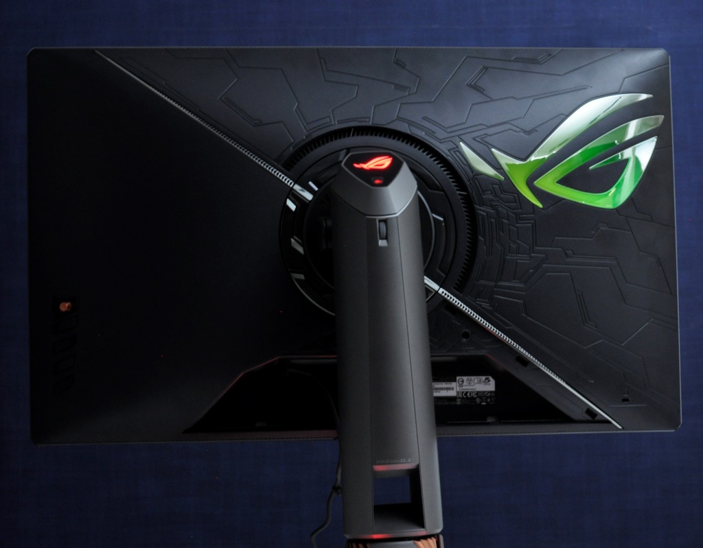

Näytön takaosasta löytyy suurehko RGB-valaistu ROG-logo, jonka värejä voidaan hallita näytön omista valikoista tai Aura Sync -ohjelmistolla. Tämän lisäksi logo voidaan heijastaa punaisena myös jalustan alle sekä seinään tai kattoon jalustan päällä olevan säädettävän kytkimen avulla. Kaikki valot ovat myös erikseen kytkettävissä päälle tai pois.

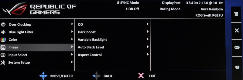

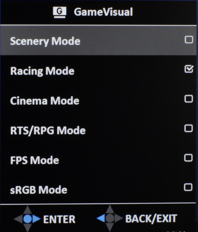

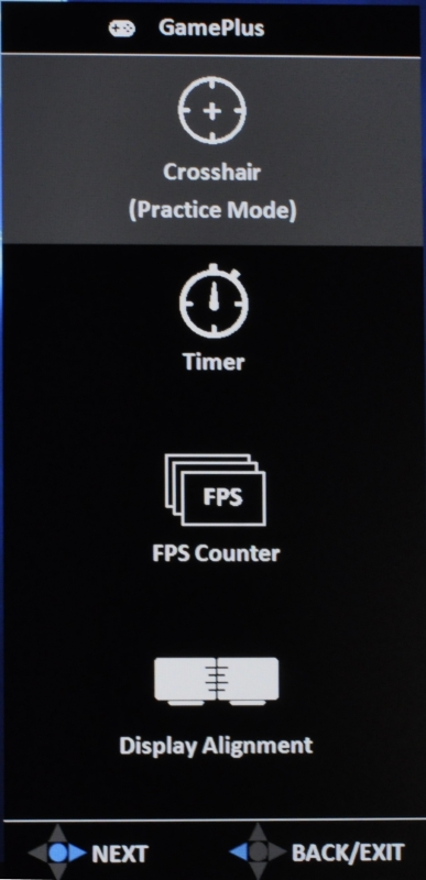

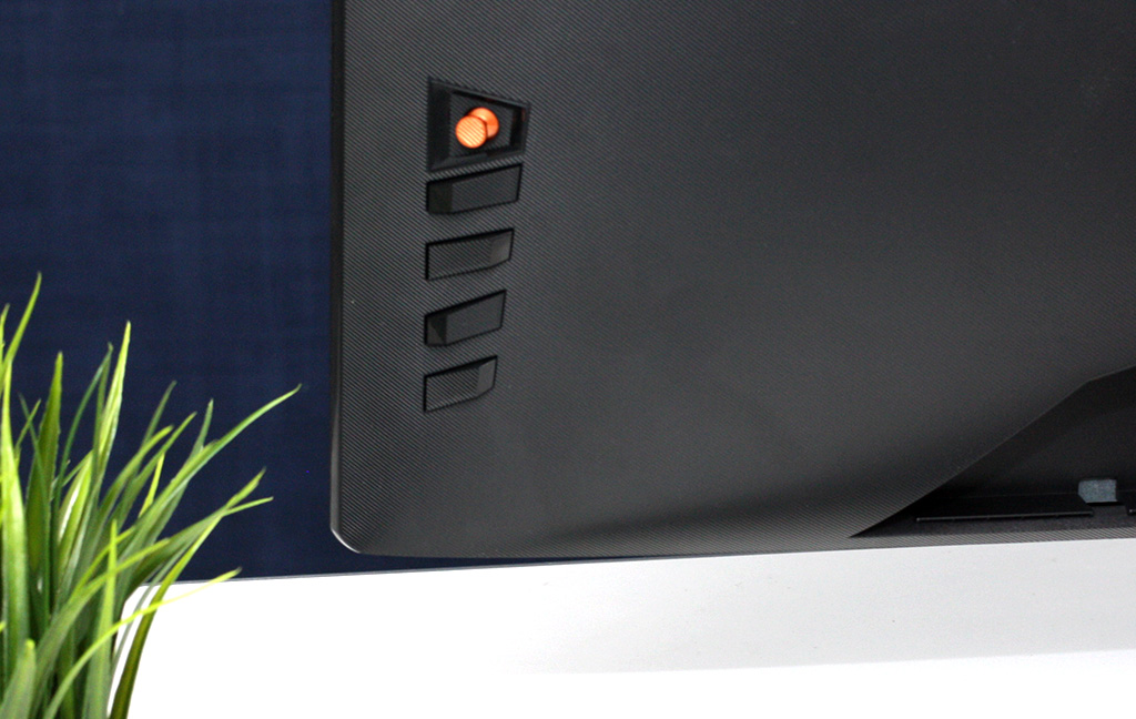

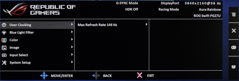

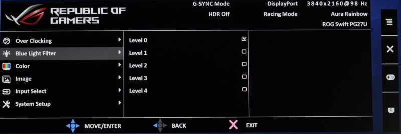

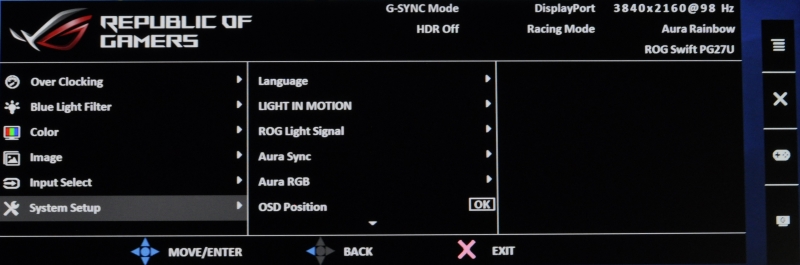

Näytön valikkoja hallitaan takaosasta löytyvillä napeilla ja ohjaussauvalla, jotka testien aikaisen käyttökokemuksen perusteella toimivat hyvin. Liitinosastolta löytyy yksi DisplayPort 1.4- ja yksi HDMI 2.0 -näyttöliitin, 3,5 mm kuulokeliitäntä, kaksi USB 3.0 Type-A porttia, yksi USB 3.0 Type -B sekä virtaliitin.
Näytön valikoista voidaan säätää kirkkauden ja kontrastin lisäksi mm. sinisen valon tasoa, jonka on tarkoitus vähentää silmiin kohdistuvaa rasitusta. Valikoiden kautta kytketään myös päälle tai pois päältä ylikellotettu 144 hertsin virkistystaajuus. Valikoista löytyy myös kuusi eri GameVisual-esiasetusta eri käyttötarkoituksia varten, joista oletuksena päällä on Racing Mode. Kaiken tämän lisäksi valikoista löytyy vielä GamePlus-ominaisuudet eli FPS-mittari, ajastin, tähtäin sekä näyttöjen kohdistus, joista viimeisimmästä voi olla hyötyä useamman näytön kokoonpanoissa.

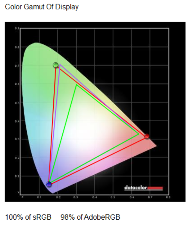

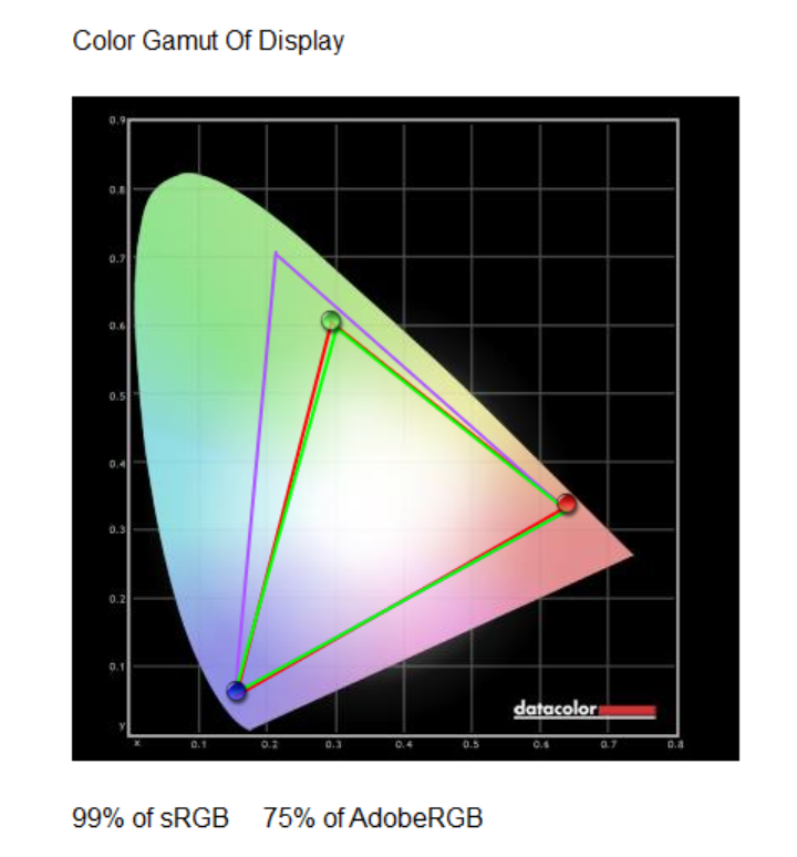

Värintoistoalue
Värintoistoaluemittauksessa (Gamut) mitataan kaikki näytön toistamat värisävyt eli laitteen väriavaruus. Niinsanottu sRGB-värialue (kuvissa yllä kuvattuna vihreällä kolmiolla) on yleisin näyttöjen ja digikameroiden käyttämä väriprofiili, kun taas AdobeRGB on suunniteltu kattamaan mahdollisimman hyvin kaikki CMYK-tulostuksen värisävyt (kuvattu kuvissa violetilla kolmiolla). CMYK-väriavaruutta käytetään yleensä tulosteiden ja painettavan aineiston kuvankäsittelyssä. PG27UQ toistaa RGB-värialuetta 99 % tarkkuudella, jonka lisäksi näytöstä löytyy myös erillinen Wide Gamut -asetus, joka pyrkii toistamaan värit mahdollisimman lähelle AdobeRGB-väriavaruutta ja onnistuukin tässä oikein hyvin 98 % tarkkuudella. Ilman kyseisen asetuksen käyttöönottoa AdobeRGB-värialue jää 75 %:iin.

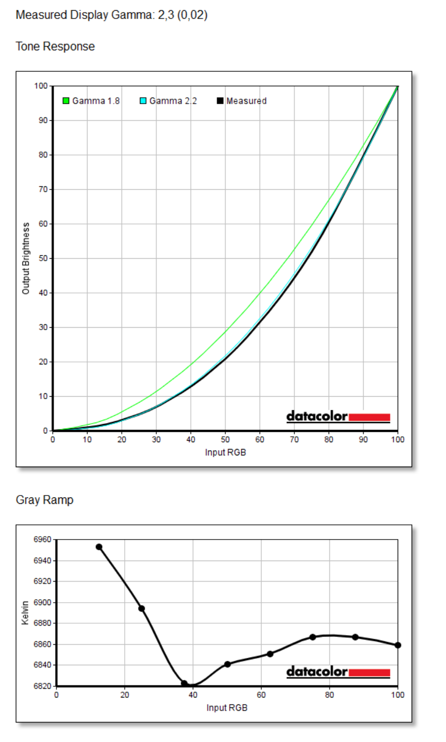

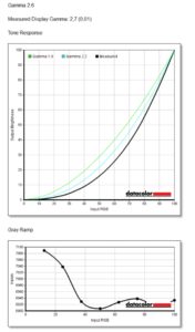

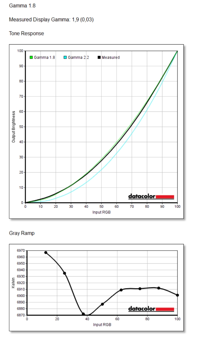

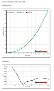

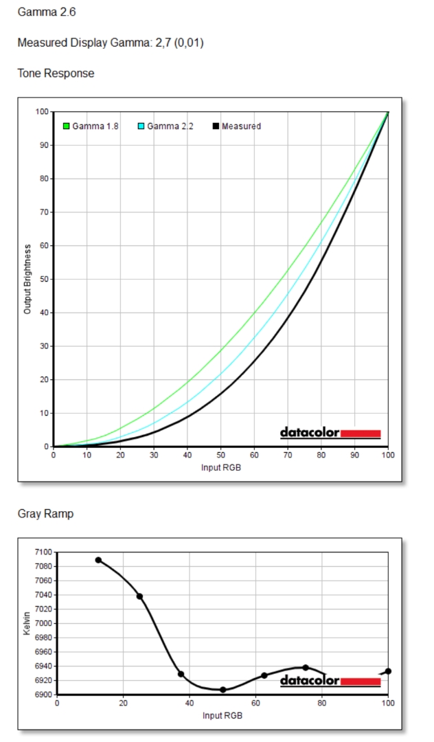

Gammavastaavuus
Gamma-arvolla säädetään harmaasävy- ja RGB-arvot näytölle sopiviksi. Oikein säädettynä pienet sävyerot erottuvat toisistaan mahdollisimman hyvin. Windows-ympäristössä oletusgamman arvo on 2,2, kun taas Mac OS:ssä se on 1,8. Yleensä PC-näyttöjen tehdasasetus on pyritty saamaan mahdollisimman lähelle arvoa 2,2. PG27UQ:ssa on viisi eri gamma-asetusta (1,8, 2,0, 2,2, 2,4 & 2,6). Mittaustuloksissa jokainen gamma-arvo oli 0,1 yläkanttiin eli esimerkiksi gamma-arvolla 2,2 tulokseksi saatiin 2,3. Mittausten perusteella voidaan kuitenkin todeta, että näytön gammavastaavuus on hyvä.
Väritarkkuus
Näytön väritarkkuus on erityisen tärkeää kuvien ja videoiden käsittelyssä. Delta-E arvolla kuvataan numeerisesti kahden värin eroavaisuutta. Arvon ollessa pienempi kuin yksi, väriero ei ole ihmissilmällä havaittavissa. Yleisesti ottaen Delta-E-arvon ollessa alle 5, voidaan todeta näytön toistavan värejä riittävän tarkasti. Turkoosin värin tarkkuus ampui hieman yli viiden Delta-E:n 5,6 arvolla, mutta PG27UQ:n Delta-E keskiarvo oli 1,28, jota voidaan pitää erittäin hyvänä tuloksena.

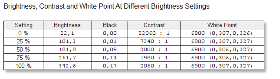

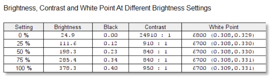

Kontrastisuhde, kirkkaus ja mustan taso

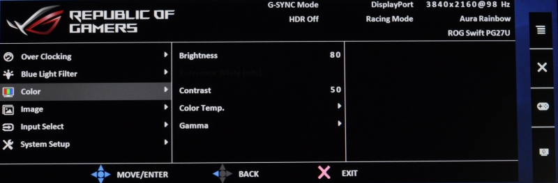

Näytön kirkkaus on tehdasasetuksilla säädetty 80 %:iin, jolloin mitattu luminanssi eli valon voimakkuus oli 300 kandelaa per neliömetri (
PG27UQ:n VESA DisplayHDR -standardin mukainen kategoria on 1000.

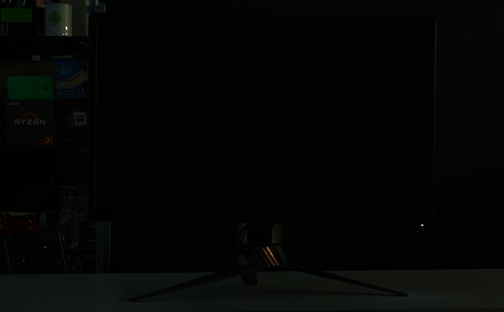

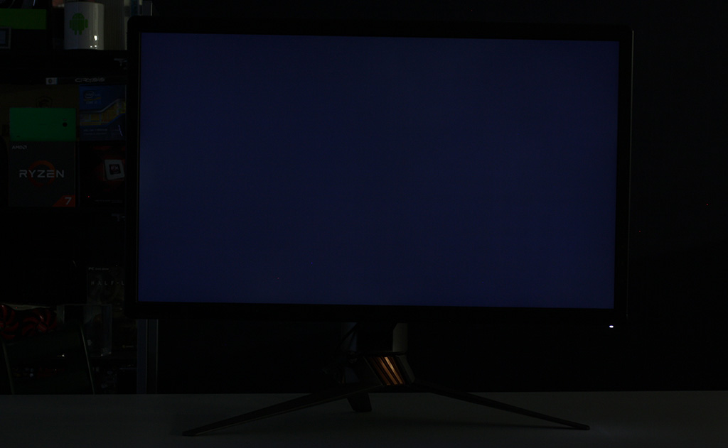

Valovuoto
PG27UQ on varustettu 384 alueeseen jaetulla LED-taustavalaistuksella, jota voidaan dynaamisesti ohjata paremman kontrastin ja mustemman mustan saavuttamiseksi. Ominaisuuden virallinen nimi on Local Dimming tai tarkemmin ottaen Full-array local dimming eli FALD, mutta Asus on nimennyt sen OSD-valikkoonsa Variable Backlight -nimellä. Ominaisuus on vakiona käytössä ja kuten yllä olevista kameralla otetuista kuvista voidaan todeta, sen avulla saavutetaan lähes täysin musta musta. Paneelin reunoilla ei silmämääräisesti havaittu pimeässä merkittäviä valovuotoja

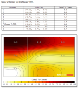

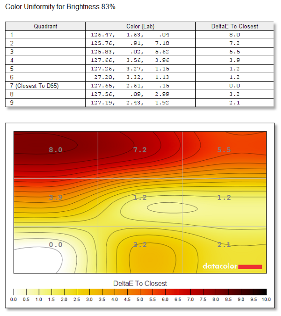

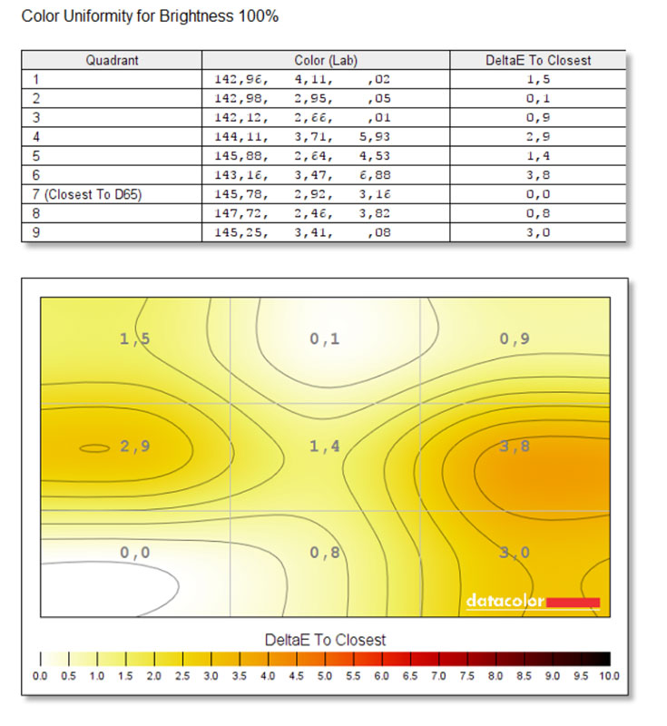

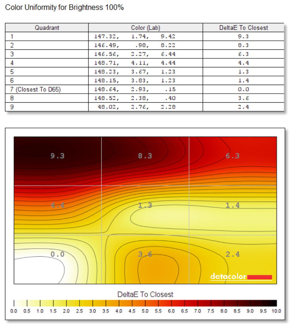

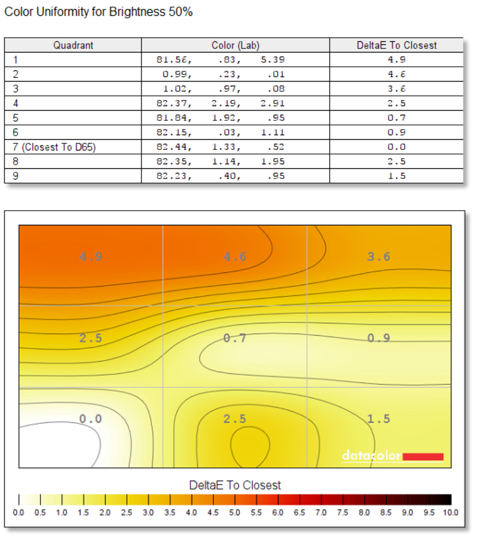

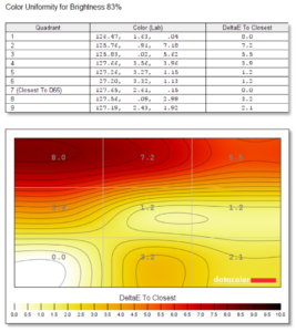

Väritasaisuus
Näytön väritasaisuudella ilmaistaan kuinka hyvin näyttöpaneelin eri osat toistavat värejä Delta-E-arvoon nähden. Testaamamme PG27UQ-näyttöpaneelin yläosassa on havaittavissa selkeää poikkeamaa erityisesti vasemmassa ylänurkassa 9,3 Delta-E-lukemalla, kun näytön kirkkaus oli säädetty 100 prosenttiin. Poikkeama pienenee alle viiteen näytön kirkkautta laskemalla. Selkeistä mittaustuloksista huolimatta testien aikana tätä ilmiötä ei kuitenkaan ollut helposti silmin havaittavissa.

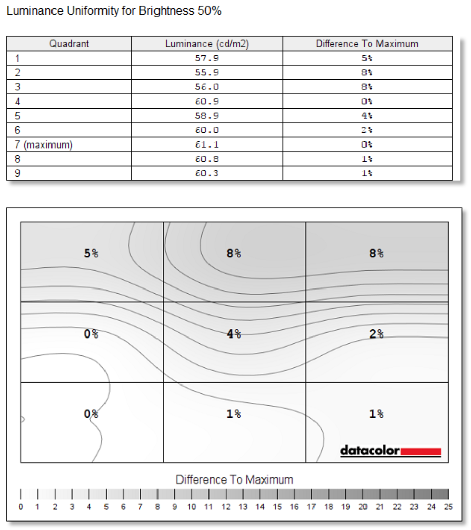

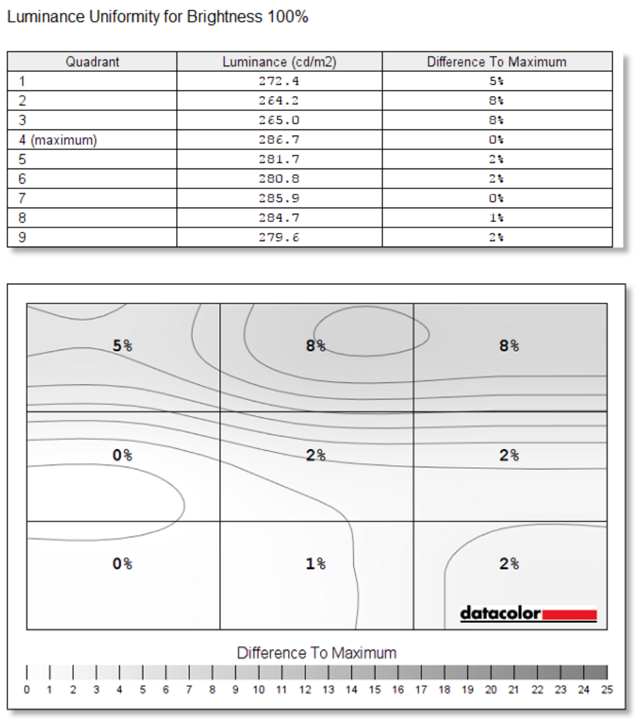

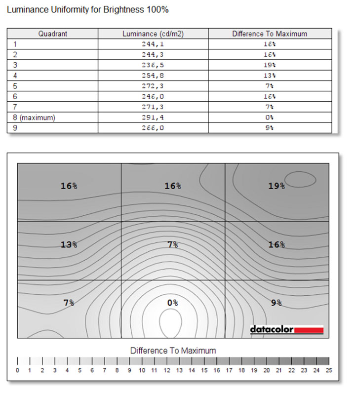

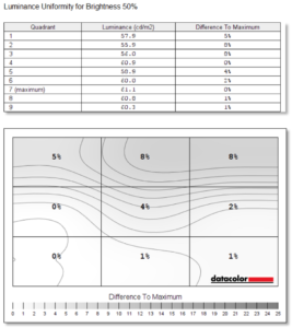

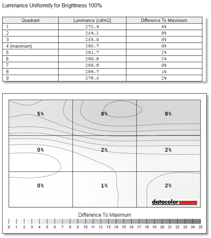

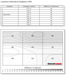

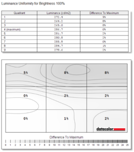

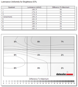

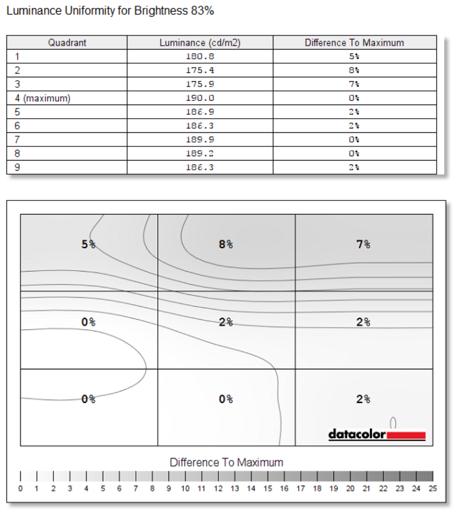

Valotasaisuus
Valotasaisuudella ilmaistaan näyttöpaneelin kirkkauden tasaisuutta sen eri osissa. Tästä testistä PG27UQ suoriutui alueellisen taustavalaistuksensa ansiosta erinomaisesti, suurimpien erojen ollessa alle 10 % luokkaa.

Asus ROG PG27UQ:sta löytyy kaksi eri asetusta väriavaruuden osalta, MG24U:ssa väriavaruutta ei saa vaihdettua. Normaalitilassa PG27UQ:n väriavaruus kattoi 99% prosenttia sRGB:stä ja MG24U:n täydet 100 %.
Kun PG27UQ asetettiin Wide Gamut -tilaan, se kattoi 98 % AdobeRGB-väriavaruudesta, kun MG24U jäi 80 %:iin.
Molempien näyttöjen paneelit olivat värintoistotarkkuudeltaan hyvää tasoa Delta-E-keskiarvon ollessa alle kaksi.
PG27UQ:n maksimikirkkaudeksi mitattiin 378,3 cd/m² eli se oli noin 27 % kirkkaampi kuin MG24U.
Molempien näyttöjen kontrastisuhde mitattiin reiluun 1000:1:een. Dynaamisella taustavalolla PG27UQ:n kontrastisuhde nousi 6900:1:een.
Näyttöjen mustan luminanssi mitattiin kirkkauden ollessa 100 %. MG24U:n musta oli hieman PG27UQ:ta mustempi. Dynaamisella taustavalolla PG27UQ:n mustan arvo tippui erittäin alas 0,17 cd/m²:een.

Valotasaisuudessa PG27UQ on huomattavasti parempi MG24U:n monin paikoin yli 15 % eroavaisuuksiin nähden. Väritasaisuudessa taas MG24U suoriutuu keskimäärin PG27UQ:ta paremmin suurimman eroavaisuuden ollessa alle neljän Delta-E:n.
PG27UQ:n paneelissa reunoilla ei silmämääräisesti havaittu pimeässä merkittäviä valovuotoja, kun taas MG24U:n vasemmassa ylänurkassa valovuotoa oli selvästi näkyvillä.

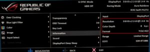

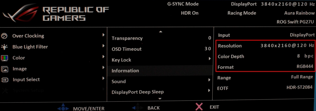

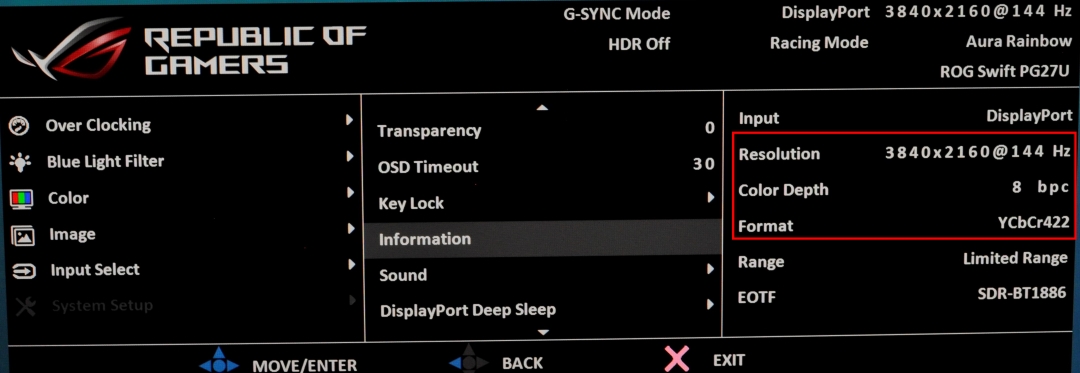

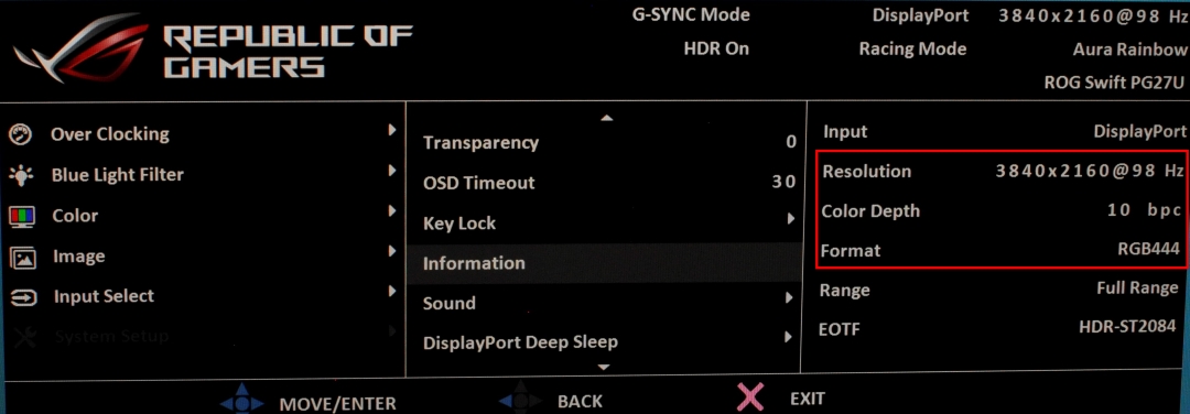

4K UHD ja 144Hz
Tämän hetkisen DisplayPort 1.4 -standardin kaistanleveys on 25,92 gigabittiä sekunnissa ja se aiheuttaa pullonkaulan PG27UQ:n maksimipotentiaalille. Käytännössä tämä tarkoittaa sitä, että käytettäessä 10-bittistä väriavaruutta (High Dynamic Range eli HDR) ja 4K UHD -resoluutiota, maksimivirkistystaajuus on 98 hertsiä. 8-bittisellä väriavaruudella (Standard Dynamic Range eli SDR) ja 4K UHD -resoluutiolla maksimivirkistystaajuus on 120 hertsiä. Kun käytössä on 144 hertsin virkistystaajuus ja 4K UHD -resoluutio, käytössä voi olla 10-bittinen väriavaruus, mutta kuvan väri-informaatio joudutaan joka tapauksessa pudottamaan 4:2:2-alinäytteistykselle, jossa vaakasuuntainen väri-informaatio on puolitettu värisyvyydestä riippumatta.
Emme pystyneet silmämääräisesti huomaamaan alinäytteistetyssä kuvassa pelien aikana mitään eroa, mutta esimerkiksi työpöytäkäytössä sen huomasi pikakuvakkeiden tekstien kellertymisenä. Huomattavin seikka on siis se, että vaikka näytön ominaisuuksissa listataan 4K UHD, HDR ja 144 hertsin virkistystaajuus, todellisuudessa DisplayPort 1.4 -standardin kaistanleveys ei yksinkertaisesti riitä 4K UHD -resoluutiolla ja 144 hertsin virkistystaajuudella tuottamaan kuvaa täydellisellä väri-informaatiolla edes 8-bittisellä väriavaruudella.
Tulevan DisplayPort-standardin (1.5?) kaistanleveyden pitäisi tulla kattamaan täydellinen väri-informaatio 10-bittisellä väriavaruudella (HDR) 4K UHD -resoluutiolla 180 hertsin virkistystaajuudella ja 8-bittisellä väriavaruudella 200 hertsin virkistystaajuudella. Tämä uuden version piti tulla alunperin julki jo vuonna 2017, mutta tällä hetkellä varmaa tietoa julkaisuajankohdasta ei ole.

Nyt siis satunnainen käyttäjä tajuaa että tuolla näytöllä voi nähdä "lännenelokuvissa usein näkyvä kärrynpyörien näennäinen väärä pyörimisnopeus" efektiä.

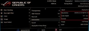

Juu mullakin kiinnostais tietää mitä tämä 8-bittisyys käytännössä tarkoittaa? Jääkö kokemus niinkö kuinka paljon vajaaksi?
Tuolla Spyderin ohjelmistolla saa paremmin pureskeltua dataa mittauksista kuin Display Pro:lla, ainoastaan tuon kontrastisuhteen se laskee virheellisesti alakanttiin. Molemmat laitteet on näytön kalibrointiin kyllä ihan soivia pelejä, mutta tosiaan jos puhutaan laitteiden omista softista niin Spyderin analyysidata on paremmassa muodossa.
Jos englanninkieli ei ole ongelma, niin täältä löytyy kattavasti tietoa tuosta alinäytteistyksestä -> Chroma subsampling – Wikipedia
Kuvista se ehkä havainnollistuu helpoiten… @Naama kysymykseen sanoisin, ettei kokemus ei alinäytteistyksen takia jää erityisesti vajaaksi. Alinäytteistystä on peleissä, leffoissa jne. hankala huomata, enkä ainakaan omilla silmillä eroa havainnut. Informaationa se on kuitenkin tärkeää tietää, että vaikka laatikon kyljessä lukee HDR, niin yli 98 hz virkistystaajuudella kyse ei ole enää ihan täydellisestä HDR:stä.
Tuossa hintaluokassa näytössä ei kyllä saisi olla hinnan lisäksi mitään muuta miinusta tai muuta mikä saisi katumaan ostopäätöstä pitemmän päälle. Tuuletin on siksi melkonen deal breaker.

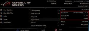

Semmoinen lisä artikkeliin, että 120hz:llä 8-bit toimii myös HDR ja kuvanlaadullisesti siinä ei ole käytännössä mitään eroa 10-bit moodiin. Ilmeisesti näyttikset ditheröivät signaalia valmiiksi jolloin se, että signaali tulee 8-bittisenä kortilta näytölle ei ole mitään eroa.
Oliko mielessä miten tätä käytännössä testata muuten kuin todeta, kuten artikkelissa ettei silmämääräisesti eroa havaittu muuten kuin 4:2:2-alinäytteistetyksellä työpöydän kuvakkeet kellertää?
Artikkelissa annettiin ymmärtää että HDR ei toimisi 8-bit moodissa 120hz asetuksella. Se toimii.

RGB 8bit 120hz työpöydälle eikä tätä 10 bit käytetä edes HDR sisältöön.
AMD kuluttaja näytönohjaimista löytyy 10bit tuki 😎
Nvidian vastaavista sitä ei löydy.
Olisi voinut testata myös jollain järkevällä kirkkaudella noita värien yms. tasaisuuksia. 50 % polttaa silmät puhki ainakin omissa näytöissäni illemmalla.
Kyllähän GeForce-näytönohjaimelta signaali saadaan lähtemään nykyään 10-bittisenä näytölle? Ja tosiaan kun vaihtaa 120 hz niin tuo tippuu 8 bpc eikä 10 bpc ole valittavissa:

Aika paljon testissä on mittaustuloksia joten juttu vaatii syventymistä.
Tarkeää olisi että eri testit olisi aikalailla samalla pohjalla jotta tarvitsemansa tiedon löytäisi helposti, ehkä jotain linkkejä jutuun tms.
Taulukot ainakin nyt kaipaa parannusta, osa zoomattu liian suureksi jolloin kirjainten pykälät näkyy.
Osa liian pieniä jotta saisi mitään selvää.

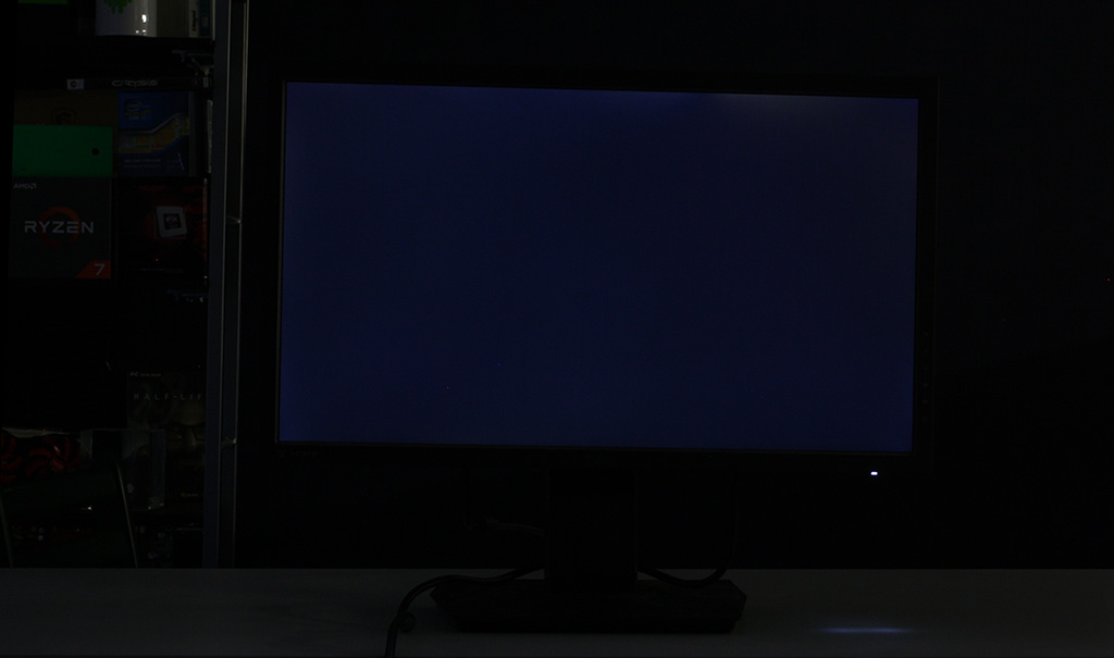

PG27UQ:ssa hiukan valovuotoa Local Dimming ollessa pois päältä. Paljaalla silmällä katsottuna selvimmin vasemmassa laidassa keskellä.
Paint.Netissä Adjustments > Auto-level, niin näkee paljon selvemmin:
katso liitettä 167381
LD päällä ja ei mitään vuotoa. Harmi kun on hinnalla ja tuulettimen metelillä pilattu.
