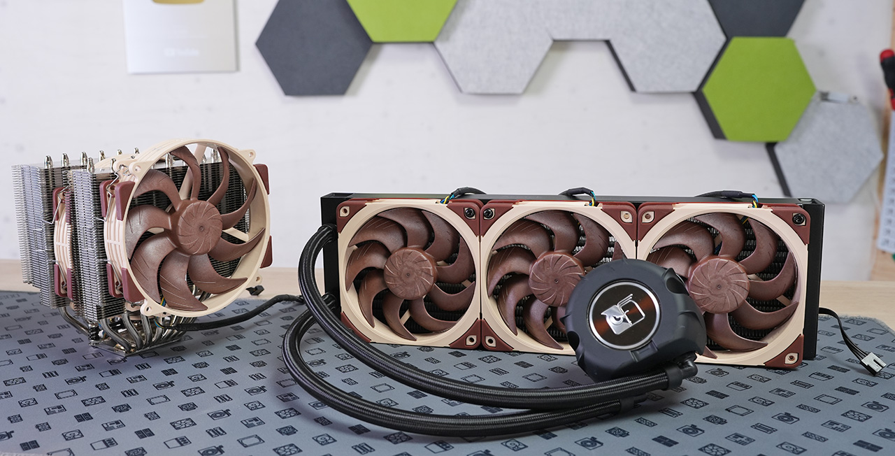

Noctua julkaisi vihdoin markkinoille NL-LC1-sarjan all-in-one-nestejäähdytyksensä prosessoreille. Nestecooleri perustuu Asetekin 8. sukupolven Emma V2 -alustaan, jota Noctua on muokannut omiin tarpeisiinsa sopivaksi. Saataville tuli 240, 360 ja 420 millimetrin jäähdyttimillä varustetut mallit, joista kaksi ensimmäistä on varustettu Noctuan ruskeilla 120 mm:n NF-A12x25 G2- ja viimeinen 140 mm:n NF-A14x25 G2 -tuulettimilla.
240 mm:n jäähdyttimellä varustetun NL-LC1-24:n suositushinta Euroopassa on 219,90 euroa, NL-LC1-36:n 249,90 euroa ja NL-LC1-42:n 279,90 euroa. Suomessa hinnat ovat julkaisun yhteydessä noin 30 euroa kalliimmat.
Saimme io-techin testiin Noctualta 360 mm:n jäähdyttimellä varustetun NL-LC1-36 -nestecoolerin, joka ominaisuuksiin ja jäähdytystehoon tutustumme tässä artikkelissa.

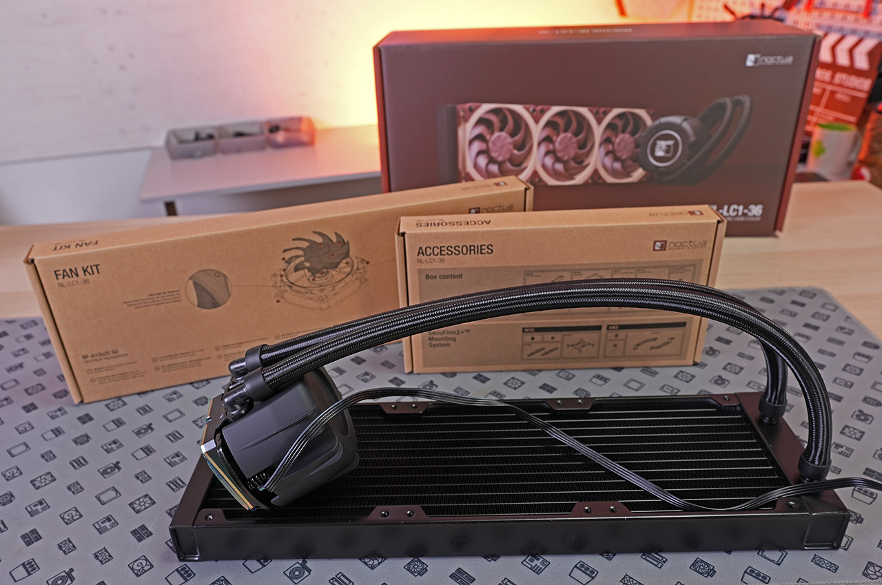

Pakkaus ja oheistarvikkeet
Noctua NL-LC1-36 toimitetaan yhtiölle tunnusomaisessa oranssin ruskeassa pahvipakkauksessa, jonka sisällä tuulettimet on omassa laatikossaan ja muut oheistarvikkeet omassa laatikossaan.

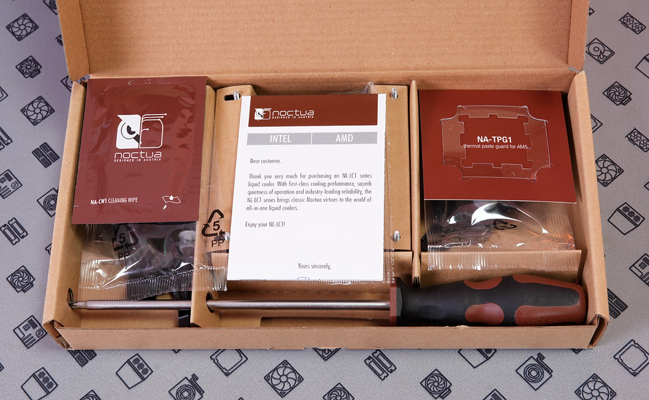

Pakkauksen toimitussisältö on seuraava:
- cooleri
- 3 kpl 120 mm NF-A12x25 G2 -tuulettimia irrallaan

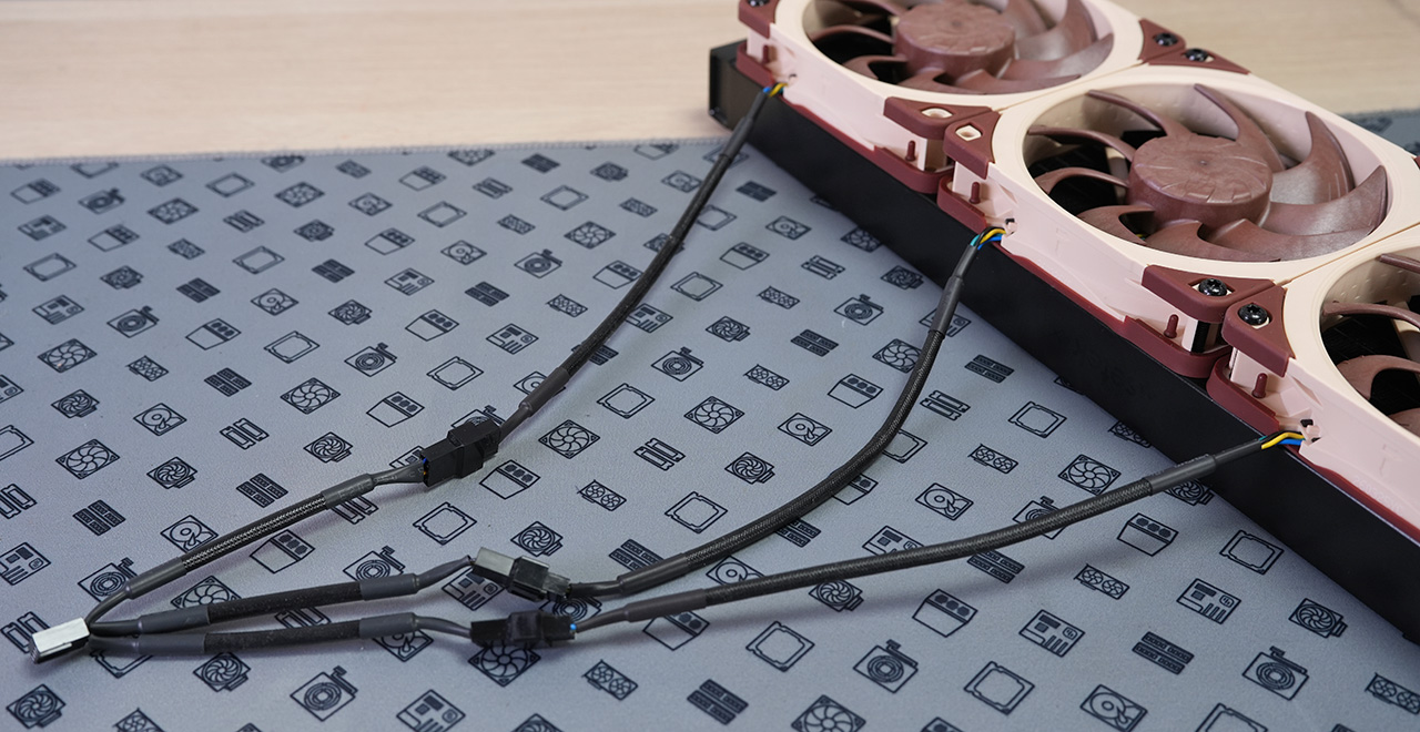

- Haaroitinkaapeli tuulettimille
- 30 cm jatkokaapeli tuulettimille
- Asennusohjeet
- AMD- ja Intel-kiinnitystarvikkeet
- NT-H2 -lämpötahna (3,5 g)
- Lämpötahnasuoja AM5-prosessoreille
- Puhdistusliina
- NM-SD1 Torx T20 -ruuvimeisseli

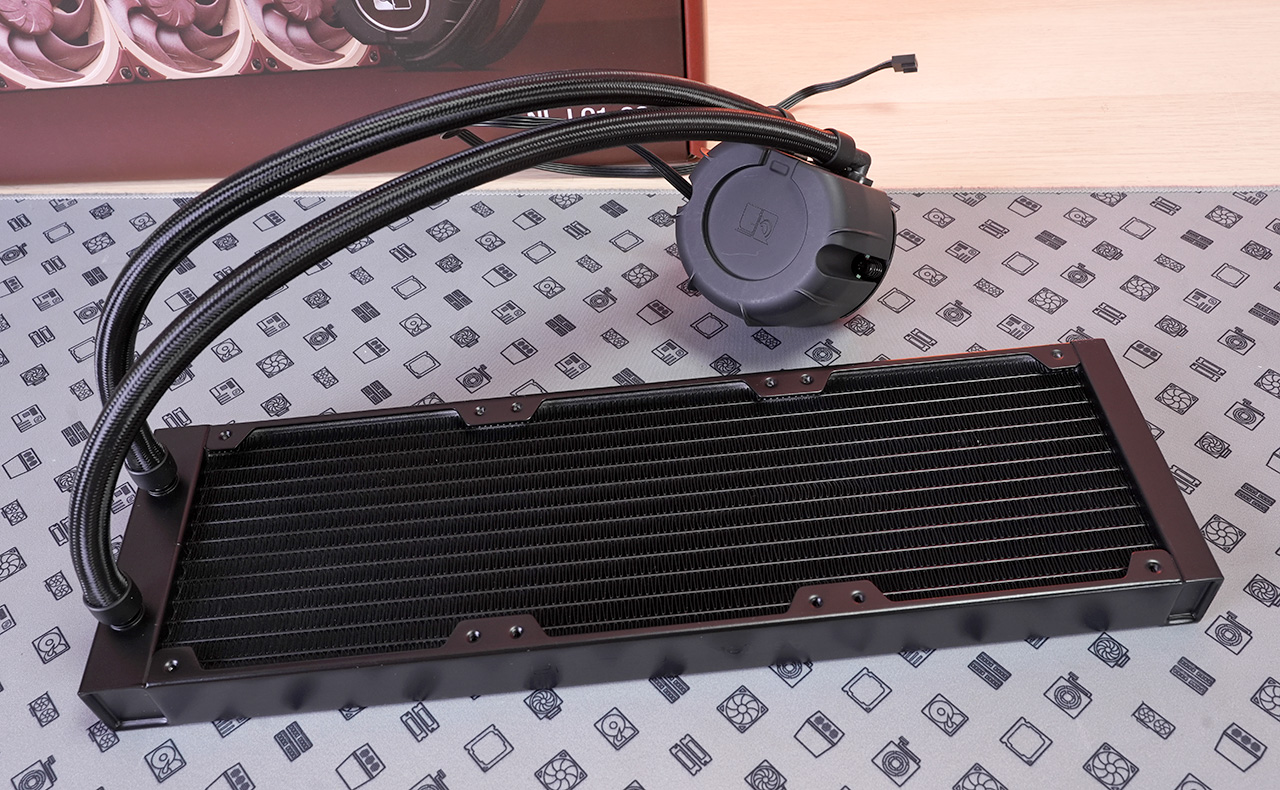

Cooleri
Jäähdyttimen ja letkujen tekniset tiedot:
- Jäähdyttimen mitat: 399,5 x 120 x 30 mm
- Jäähdytinkennon tiheys: 20 FPI
- Letkut: EPDM-kumia, suojapunos, pituus 410 mm
- Letkujen ympärysmitta: 12,5 mm ulkomitta, 7 mm sisämitta
- Jäähdytysneste: 78 % propyleeniglykolia, 22 % vesi
- Takuu: 6 vuotta
Ulkoisesti Noctua NL-LC1 on hyvin geneerisen näköinen AIO-cooleri, joka on saatavilla ainoastaan yhtiön ruskeilla tuulettimilla. Valitettavasti mustia chromax.black-tuulettimia ei ainakaan julkaisun yhteydessä ole tarjolla, mutta tulossa kenties myöhemmin. RGB-valaistusta pumppuyksiköstä tai tuulettimista ei löydy.
Alumiininen jäähdytin on maalattu mustaksi ja sen kyljessä on himmeä Noctua x Asetek -teksti muistuttamassa valmistajien yhteistyöstä. Jäähdyttimen kuorien paksuus on 30 mm ja jäähdytyslamellien tiheydeksi on ilmoitettu 20 lamellia tuumalla, joka on melko tavanomainen arvo. Täyttö/tyhjennysporttia suljetusta kierrosta ei löydy.
Kumiletkut ovat kohtalaisen taipuisat ja päällystetty tekstiilipunoksella. 410 mm pitkät letkut pitäisi yltää ilman ongelmia miditornikoteloiden etu- tai kattopaneeliin. Kotelon pohjaan jäähdytintä ei suositella asennettavaksi.

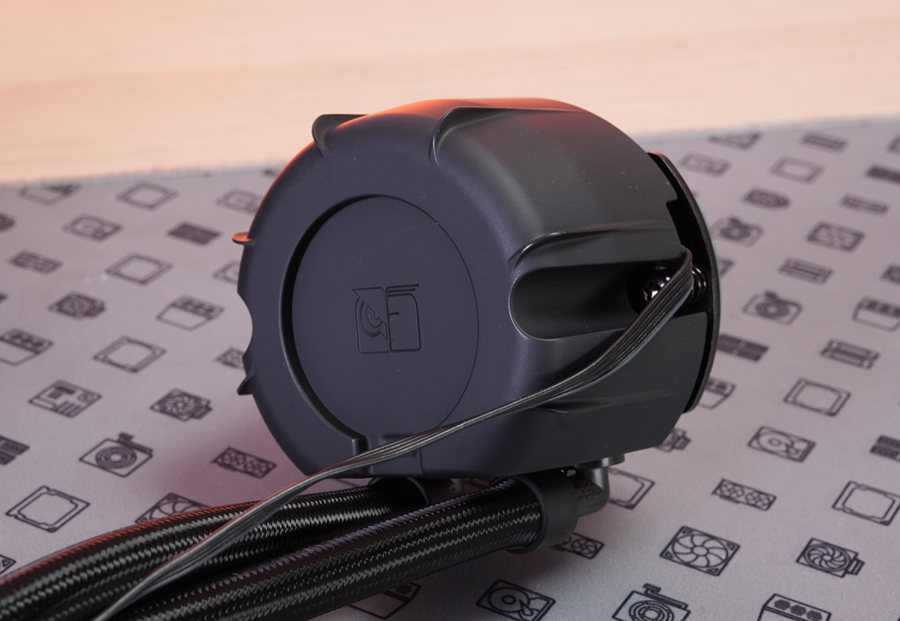

Blokkiyksikön kuoret on valmistettu mattamustasta muovista ja se on muodoltaan pyöreä. Yleisilme on pelkistetyn hillitty ja keskustaan on kaiverrettu Noctuan logo. Keskiöön on tarkoitus kiinnittää magneetilla mukana toimitettava metallinen Noctua-logo.

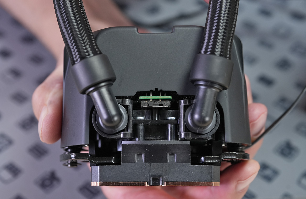

Blokin kyljestä lähtevät letkuliitännät ovat kääntyvää mallia, josta on apua coolerin asennuksessa. Letkuliitäntöjen välistä löytyy kytkin, josta voi valita pumpun kierrosnopeuden alueen. Tarjolla on manuaalinen tila (750-3400 RPM), Balanced (750-2600 RPM) ja Quiet (750-2100 RPM). Jos nesteen lämpötila nousee Balanced-tilassa yli 30 asteen ja Quiet-tilassa yli 50 asteen, pumpun kierrosnopeus voi nousta tarvittaessa maksimiin asti.
Vaikka pumppuyksiköllä on tieto nesteen lämpötilasta, käyttäjä ei kuitenkaan pysty sitä mitenkään tarkkailemaan. Pumppuyksiköstä ei lähde USB-kaapelia eikä Noctualla ole sovellusta, jolla lämpötila-anturiin pääsisi käsiksi. Pumppu saa virtansa ja sen nopeutta voi säätää PWM:n avulla nelipinnisen tuuletinliittimen kautta, jonka 500 mm pitkä kaapeli lähtee oikeasta kyljestä.
Testasimme pumpun kierrosnopeuden vaikutusta prosessorin lämpötilaan ja eroa mitattiin kaksi astetta hiljaisen Quiet-tilan ja pumpun maksimin välillä.
Korvakuulolla Quiet-tilassa pumpun ääntä ei kunnolla pystynyt erottamaan suljetun kotelon sisältä lepotilassa, mutta Balanced-tilassa pumpun pystyi keskittymällä havaitsemaan ja täysillä pyöriessään pumppu on kuultavissa. Pumppu ei ole äänekäs, mutta sen korkea kierrosnopeus aiheuttaa korkeataajuuksisen äänen, joka saattaa häiritä hiljaisessa ympäristössä. Ajoimme io-techin testit pumpun Balanced-tilassa.

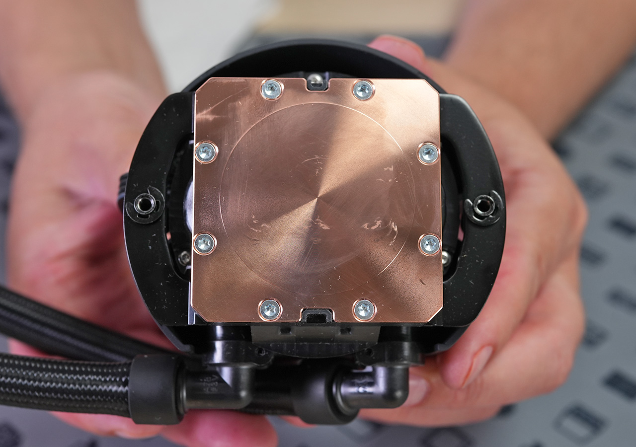

Pohjan kylmälevy on kooltaan 55,5 x 55,5 mm ja se on valmistettu puhtaasta CU1100-kuparista (99,95 %). Mikroripojen tiheyttä on lisätty entisestään verrattuna Asetekin edellisen sukupolven Sigrid-jäähdyttimiin, jotta Emma V2 -pumpun hydraulinen suorituskyky voitaisiin hyödyntää parhaalla mahdollisella tavalla. Mikroripojen keskellä oleva ura toimii yhdessä integroidun ruiskutuslevyn kanssa varmistaakseen nesteen tasaisen jakautumisen jäähdytysripojen yli sekä mahdollisimman hyvän tunkeutumissyvyyden.
Pumpun ääniä vaimentava NL-PNA1-kuori on ruuvattu pumppuyksikön päälle. Blokissa päällimmäisenä on massaa lisäävä metallinen Noctua-logo ja sen alla niin ikään massaan panostava ulkokuori, joka kelluu silikonisten tappien päällä. Sisällä on kaksi kerrosta pehmeää ääntä vaimentavaa vaahtoa ja niiden välissä tiivis äänenvaimennuskerros, joka sekin antaa kokonaisuudelle selvästi lisää massaa.
Mikäli käyttäjä haluaa jäähdyttää myös prosessorikannan ympäristöä, voi magneettisesti kiinnittyvän metallilogon irrottaa ja asentaa sen tilalle NL-ACF1-aputuulettimen, joka myydään erikseen 19,90 euron suositushintaan.

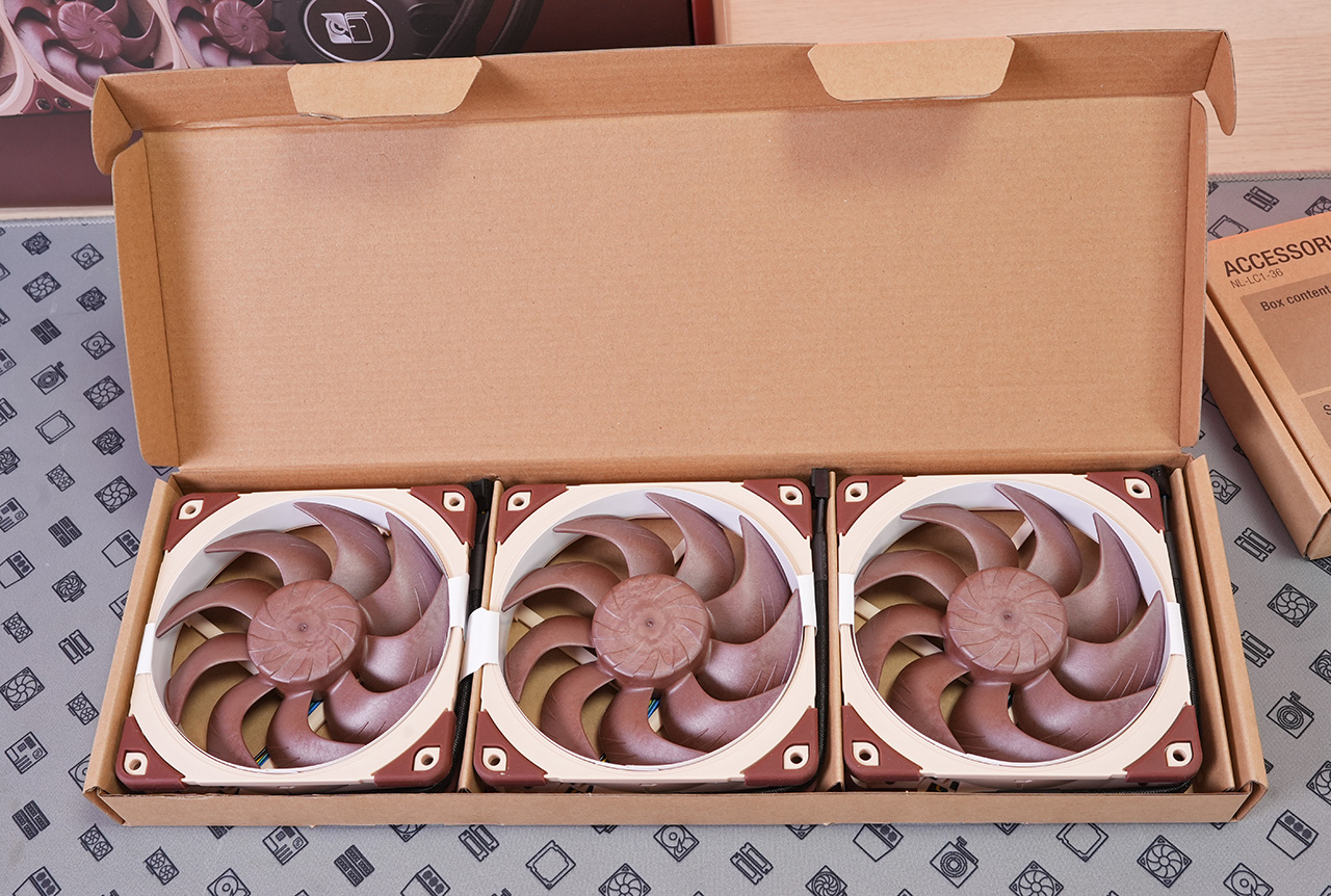

NF-A12x25 G2 PWM -tuulettimien tekniset tiedot:
- Koko: 120 x 120 x 25 mm
- Laakerointi: SSO2 (Self-stabilising oil-pressure bearing)
- Pyörimisnopeus: 0-1800 RPM
- PWM-säätöalue: 0-100 %
- Liitännät: 4-pinninen tuuletinliitin
Tuulettimina ovat Noctuan viime vuonna lanseeraamat 120 millimetrin kokoiset ja PWM-ohjattavat NF-A12x25 G2 PWM -tuulettimet, jotka täytyy asentaa jäähdyttimeen itse. Tuulettimiin on esiasennettu nurkkiin ja ympärille muoviset vaimentimet.
Mukana toimitetaan tuulettimista kaksi PPA- ja yksi PPB-malli, jotka toimivat hieman eri maksimikierrosnopeudella (+/- ~50 RPM) välttääkseen ei-toivottuja harmonisia ilmiöitä, kuten jaksottaista huminaa tai tärinän kertymistä syketaajuuksien vuoksi. Noctua suosittelee asentamaan PPB-mallin keskelle ja PPA-mallit reunoille.
Kyseessä ovat kotelotuulettimet ilman erityistä kustomointia AIO-nestejäähdytystä varten eli tuulettimien johtoja ei ole ketjutettu tai vedetty mitenkään siististi tuulettimien kylkiä pitkin. Pakkauksessa toimitetaan mukana haaroitin ja jatkokaapeli tuulettimille.
Tuulettimien kierrosalue on valmistajan mukaan noin 0-1800 RPM ja lisäksi 0 % PWM-asetuksella tuulettimet on mahdollista pysäyttää kokonaan.

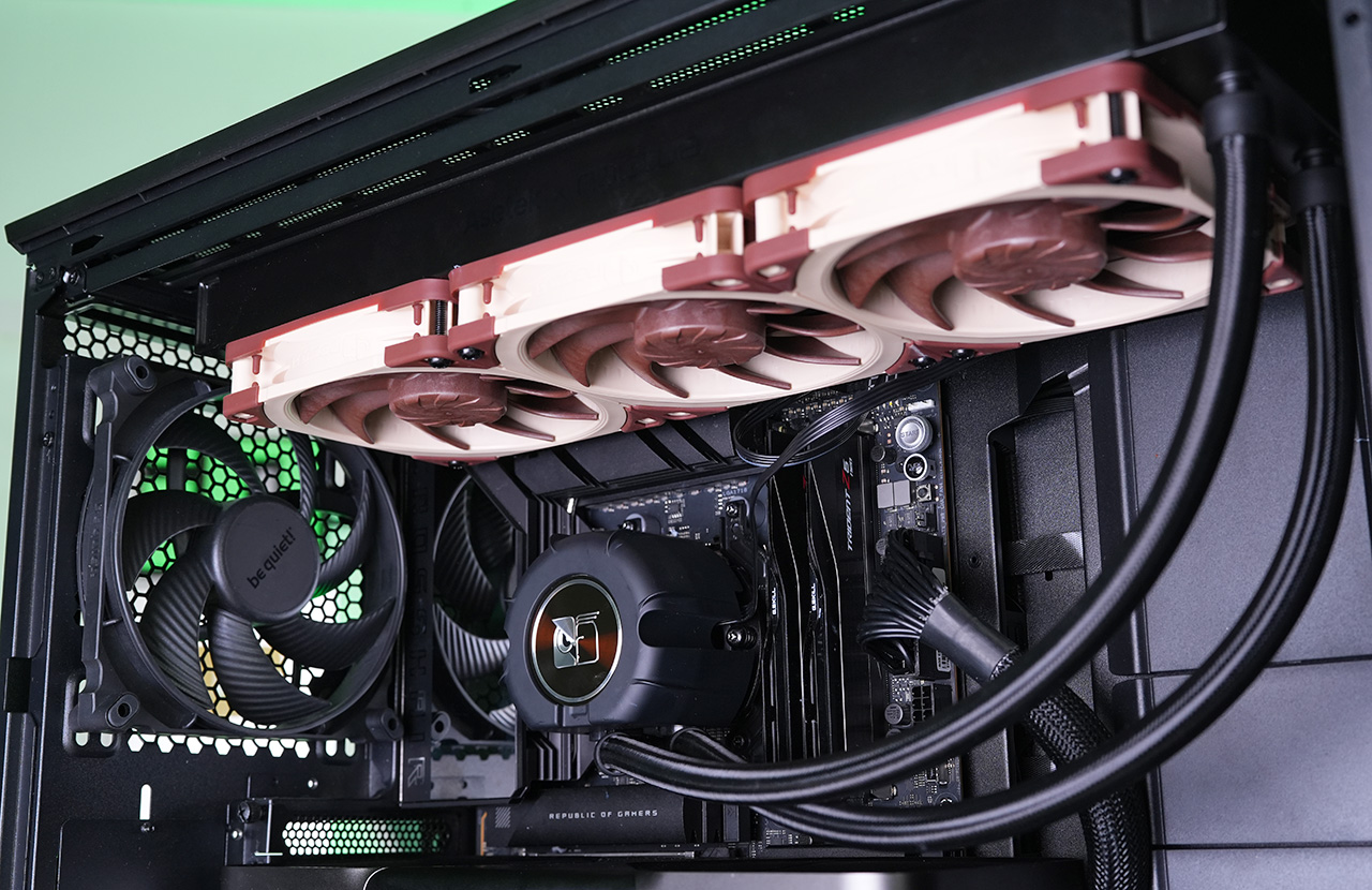

Asennus

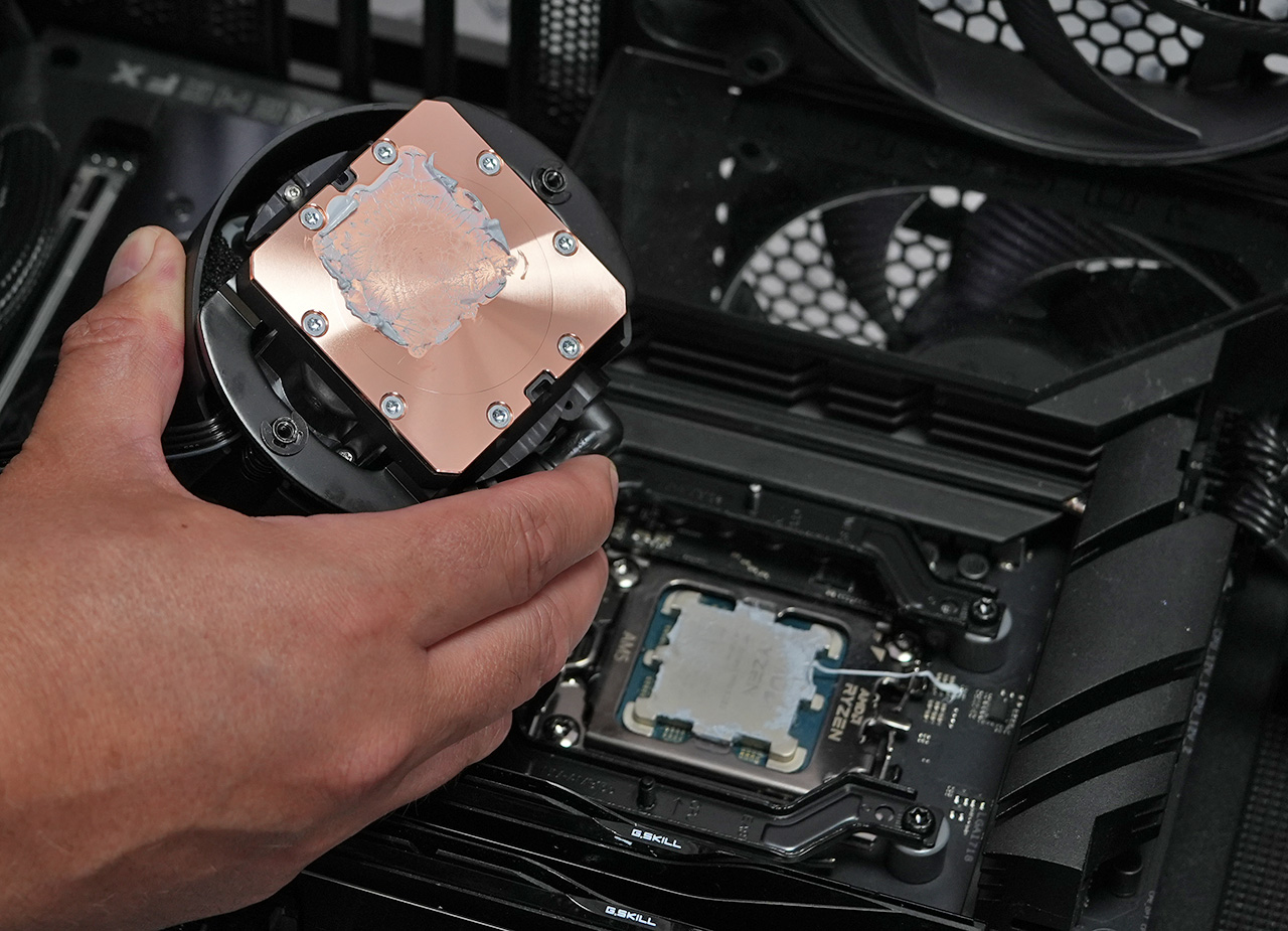

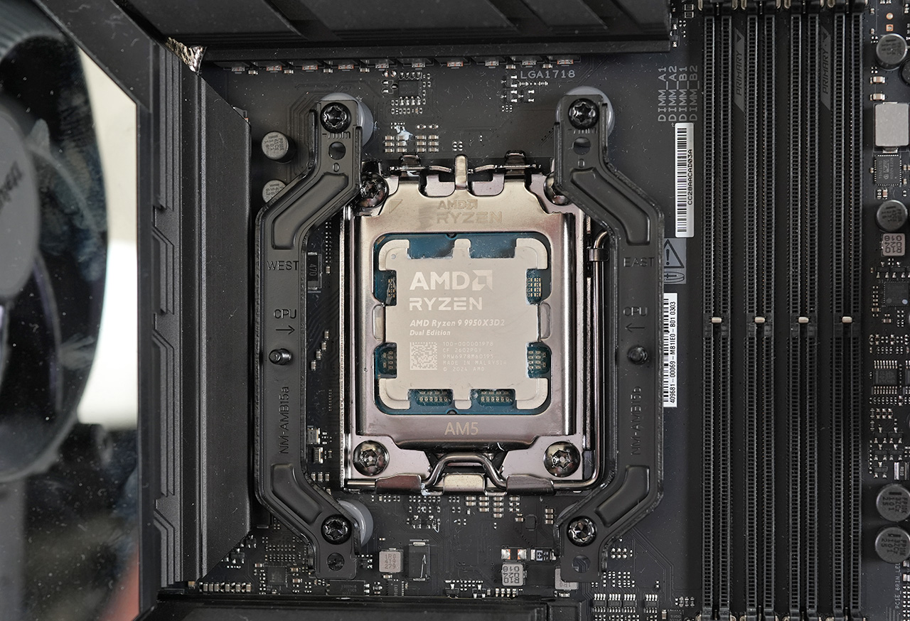

Nestecooleri tukee moderneja AMD:n ja Intelin prosessorikantoja ja se käyttää Noctuan tuttua SecuFirm2+-kiinnitystekniikkaa, joka on käytössä myös yhtiön uusimmissa ilmajäähdytyksissä. Kaikki mukana toimitettavat ruuvit ovat Torx T20 -ruuveja ja mukana toimitetaan niitä varten Noctuan oma NM-SD1 Torx T20 -ruuvimeisseli.
Kiinnitysraudoissa on mahdollisuus offset-asennukseen tietyille AMD:n ja Intelin prosessoreille, jotta prosessorin kuuminta kohtaa saadaan jäähdytettyä mahdollisimman tehokkaasti. AMD:n chiplet-rakenteeseen perustuvilla AM4-kantaisilla Ryzen 3000- ja 5000-sarjan sekä AM5-kantaisilla prosessoreilla pumppuyksikköä on suositeltavaa siirtää 7 mm alaspäin ja Intelin 20- ja 24-ytimisillä LGA 1851 -kantaisilla Core Ultra -prosessoreilla 3,6 mm ylöpäin.

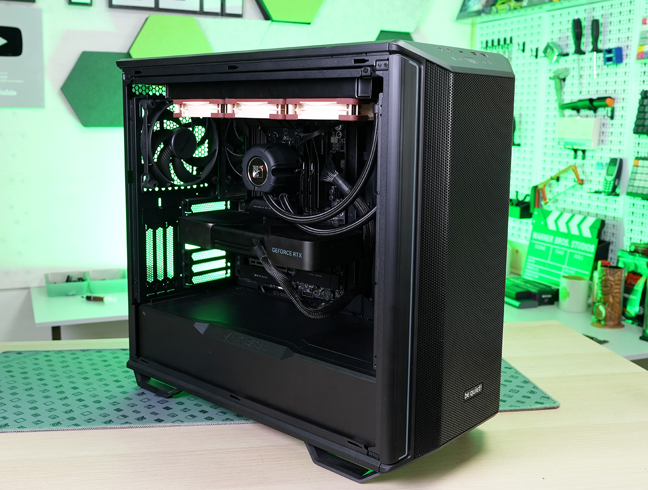

Testikokoonpano
Käyttämämme testikokoonpano on rakennettu be quiet! Dark Base 701 –koteloon, jossa on edessä kaksi ja takana yksi Silent Wings 4 140mm PWM -tuuletin pyörimässä 1200 RPM:n kierrosnopeudella. Näytönohjaimena on käytössä NVIDIAn GeForce RTX 5090 Founders Edition -näytönohjain, jonka tuulettimet eivät pyöri lepotilassa pelkässä prosessorirasituksessa. Rasituksena käytetään nykyään Cinebech 2026 -testin kaikkien ytimien rasitusta 10 minuutin ajan, jonka jälkeen lämpötilat ja muut mittaustulokset kirjataan ylös.
Nestecoolerit asennettiin kattoon puhaltamaan ilmaa jäähdyttimen läpi ulos kotelosta.
Huoneen lämpötila oli testien aikana noin 25 astetta ja ajoimme lämpötilatestit kotelon lasikylki kiinni. Melumittaukset suoritettiin 30 cm etäisyydeltä lasikylki auki.
Verrokkina tässä artikkelissa on käytetty Arcticin suosittua ja edullista noin 90 euron hintaista Liquid Freezer III Pro 360 A-RGB -nestecooleria, josta on saatavilla myös ei-RGB-malli 75 eurolla. Mukana on testit myös Noctuaa vastaavalla Asuksen Asetekin Emma V2 -alustaan perustuvalla noin 40 euroa kalliimmalla eli 320 euron hintaisella ROG Ryujin III 360 ARGB Extreme -nestecoolerilla, jonka pumppuyksikkö on varustettu LCD-näytöllä ja tuulettimet RGB-valaistuksella.
Noctualla käytössä oli pumpun Balanced-tila (2600 RPM), Asuksella pumppu säädettiin manuaalisesti toimimaan 2600 RPM kierrosnopeudella ja Arcticissa pumppu oli niin hiljainen, että sen annettiin pyöriä täysillä eli 2800 RPM:n kierrosnopeudella.
Ajoimme testit AMD:n uusimmalla Zen 5 -arkkitehtuuriin perustuvalla ja molempien CCD-piirien osalta 3D-välimuistilla varustetulla 16-ytimisellä Ryzen 9 9950X3D2 -prosessorilla, joka oli ylikellotettu 5,3 GHz:n kellotaajuudelle 1,3 voltin käyttöjännitteellä. Prosessorin tehonkulutus oli noin 260 wattia. Lämpötahnana käytettiin Noctuan NT-H2:ta.

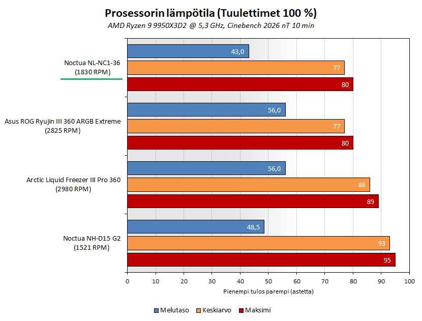

Lämpötilamittaukset
Rasitustesteissä prosessorin kaikkia 16 ydintä kuormitettiin Cinebench 2026 -rasitusohjelmalla 24 työsäikeen avulla 10 minuutin ajan (tai kunnes lämpötilat lopettivat nousemisen). Huoneenlämpö liikkui mittausten aikana noin 25 asteessa. Nestecoolerit asennettiin puhaltamaan ilmaa ulos kotelon katosta – ilmacooleri puhalsi ilmaa vaakasuunnassa kohti takatuuletinta. Pumppu asetettiin toimimaan Balanced-tilassa eli 2600 RPM:n kierrosnopeudella. Lämpötahnana käytettiin Noctuan NT-H2:ta noppakuviossa.

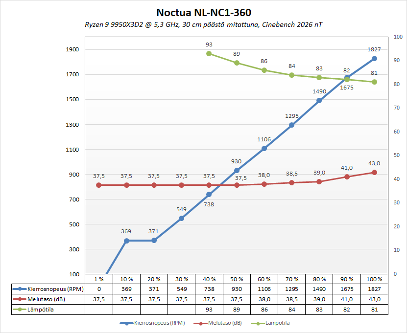

Testasimme ensin melutason ja prosessorin lämpötilan Noctuan NL-NC1-36:n tuulettimien 1-100 % kierrosnopeuksilla 10 % välein. Käytännössä Ryzen 9 9950X3D2 ylikellotettuna 5,3 GHz:n kellotaajuudelle 100 % rasituksessa kykeni operoimaan alle 90 asteessa tuulettimien pyöriessä 50-100 % eli 930-1827 RPM:n kierrosnopeudella. 40 % eli 738 RPM:n kierrosnopeudella prosessorin lämmöt nousivat yli 90 asteeseen ja 30 % eli 549 RPM:n kierrosnopeudella lämpötila nousi yli 95 asteeseen, eikä kokoonpano enää ollut vakaa ja lopulta kaatui.
Korvakuulolla Noctuan NF-A12x25 G2 -tuulettimet ovat lähes äänettömät 50 % ja 900 RPM:n kierrosnopeudelle asti. Melutaso on hyvin hiljainen myös 50-70 % eli 900-1300 RPM:n välimaastossa, 80-90 % tuulettimet ovat jo selvästi kuultavissa ja 100 % on hieman äänekäs. Noctuan tuulettimien ominaisääni on korkeilla kierrosnopeuksilla varsin miellyttävä eikä häiritseviä sivuääniä ole havaittavissa.
Testasimme ensin kaikilla coolereilla niiden jäähdytyspotentiaalin maksimin. Asetek Emma V2 -alustaan perustuvan Noctua NL-LC1-36 ja Asuksen ROG Ryujin III 360 ARGB Extreme suoriutuivat käytännössä identtisesti Ryzen 9 9950X3D2:n jäähdyttämisestä sillä erotuksella, että Asuksen tuulettimien pyöriessä 2825 RPM:n kierrosnopeudella, sen 56 desibelin melutaso oli todella äänekäs. Molemmilla nestecoolereilla prosessori toimi keskimäärin 77-asteisena.
Arctic Liquid Freezer III Pro 360 jäi Noctuan ja Asuksen nestecoolereista selvästi jälkeen erittäin raskaalla 260 watin lämpökuormalla, vaikka tuulettimet pyörivät täysillä 2980 RPM:n kierrosnopeudella, melutaso oli yhtä äänekäs 56 desibeliä kuin Asuksella ja prosessorin keskimääräinen lämpötila oli 9 astetta korkeampi kuin Noctualla ja Asuksella.
Vertasimme mielenkiinnosta myös Noctuan noin 160 euron hintaisen NH-D15 G2 -ilmacoolerin jäähdytysteho verrattuna uuteen NL-LC1-36-nestecooleriin. Ilmajäähdytys ei kuitenkaan riitä kunnolla Ryzen 9 9950X3D2:lle, varsinkaan ylikellotettuna ja keskimääräinen lämpötila nousi 93 asteeseen eli 16 astetta korkeammalle kuin Noctuan uudella AIO-nestejäähdytyksellä.
Seuraavaksi meluvakioimme tuulettimet 30 cm etäisyydeltä mitattuna 40,0 desibelin melutasolle, jolla kokoonpano ei ollut äänetön, mutta ei myöskään häiritsevän äänekäs. Myös meluvakioituna Asetekin Emma V2 -alusta suoriutui lähes identtisesti Noctuan ja Asuksen nestecoolereilla prosessorin lämpötilan ollessa keskimäärin 84 astetta.
Arcticin nestecoolerista jäähdytyskapasiteetti yksinkertaisesti loppui tuulettimien pyöriessä hitaammin ja prosessorin keskimääräinen lämpötila nousi 94 asteeseen eli 10 astetta korkeammaksi kuin Noctualla ja Asuksella.
Testasimme myös mielenkiinnosta vaihtaa Arctic Liquid Freezer III Pro 360:n tuulettimien tilalle Noctuan NF-A12x25 G2 -tuulettimet, mutta niillä ei ollut mitään vaikutusta prosessorin lämpötilaan, vaan se oli tismalleen sama kuin Arcticin omilla P12 Pro -tuulettimilla.
