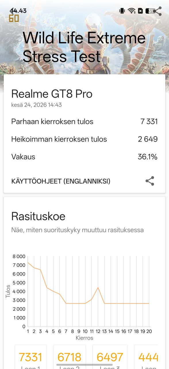

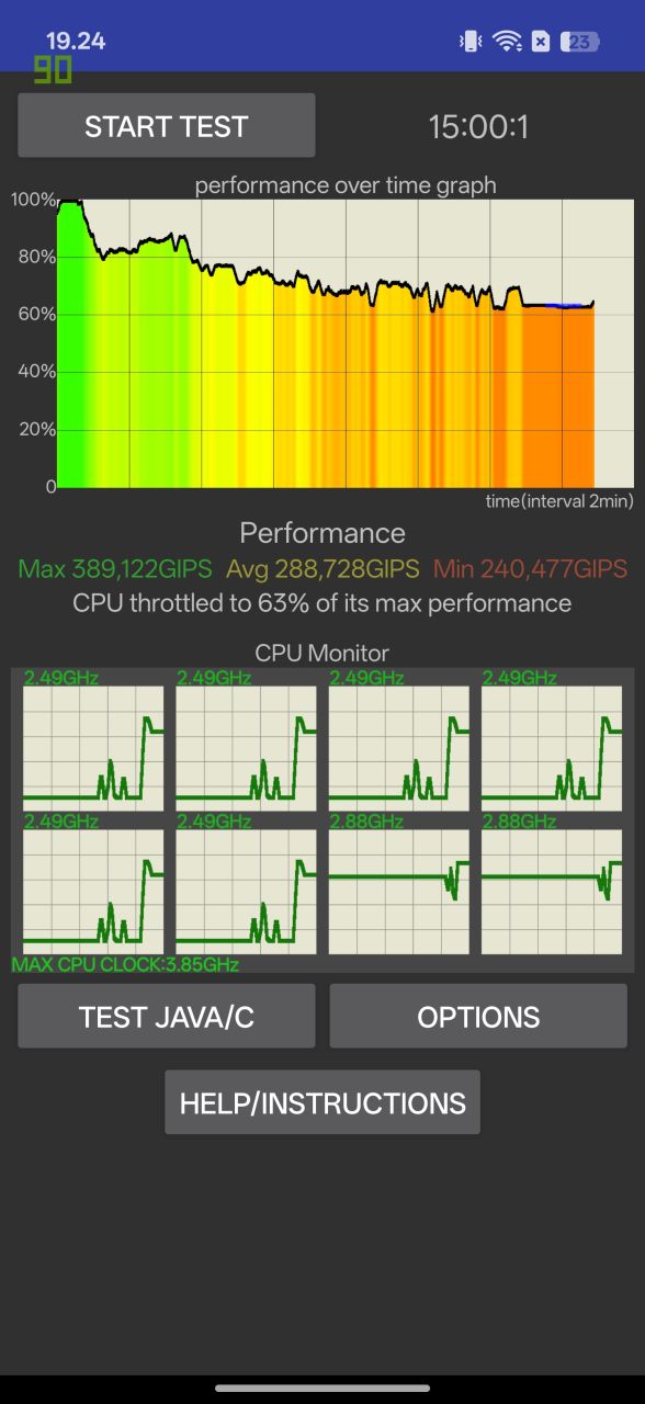

- Suorituskyvyn merkittävä lasku pitkäjaksoisessa grafiikkarasituksessa

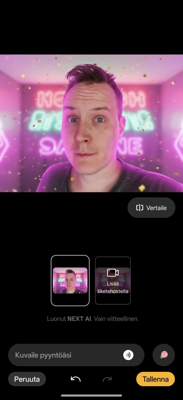

- Osa tekoälytoiminnoista ei toimi suomeksi

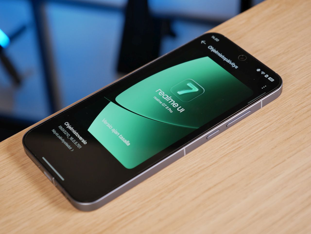

- Uusi Realme OS 7 -käyttöliittymäversio & Android 16 suoraan pakkauksesta

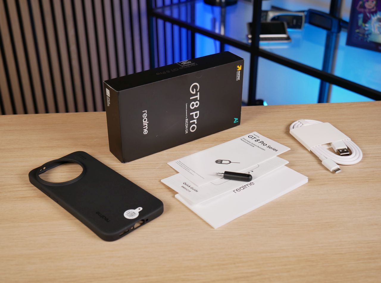

Pakkaus ja oheistarvikkeet
Realme toimittaa GT 8 Pron mustassa tyypillisen kokoisessa pahvipakkauksessa, jonka kannessa on metallinkiiltoinen GT 8 Pro -teksti. Pakkauksen toimitussisältö on hieman nykypäivän tavanomaista tasoa runsaampi, sillä mukana tulee myös tukeva musta suojakuori sekä kamerakehyksen irrottamiseen tarkoitettu pieni torx-ruuvimeisseli.
Laturia ei voimassa olevan EU-direktiivin myötä ole enää pakkauksessa, mutta suomalaisilta jälleenmyyjiltä Realmen 120 watin SuperVOOC-pikalaturi irtoaa 59 euron suositushintaan. Saman tehtävän hoitaa myös Oppo-konsernin muiden brändien SuperVOOC-laturit.
- puhelin
- pikaohjeet, kamerakehyksen asennusohje, käyttöturvatiedote
- SIM-korttikelkan irrotustyökalu
- USB-A – USB-C –kaapeli (USB 2.0; 12 A)
- Suojakuoret
- torx-ruuvimeisseli
- vararuuvit kamerakehykseen

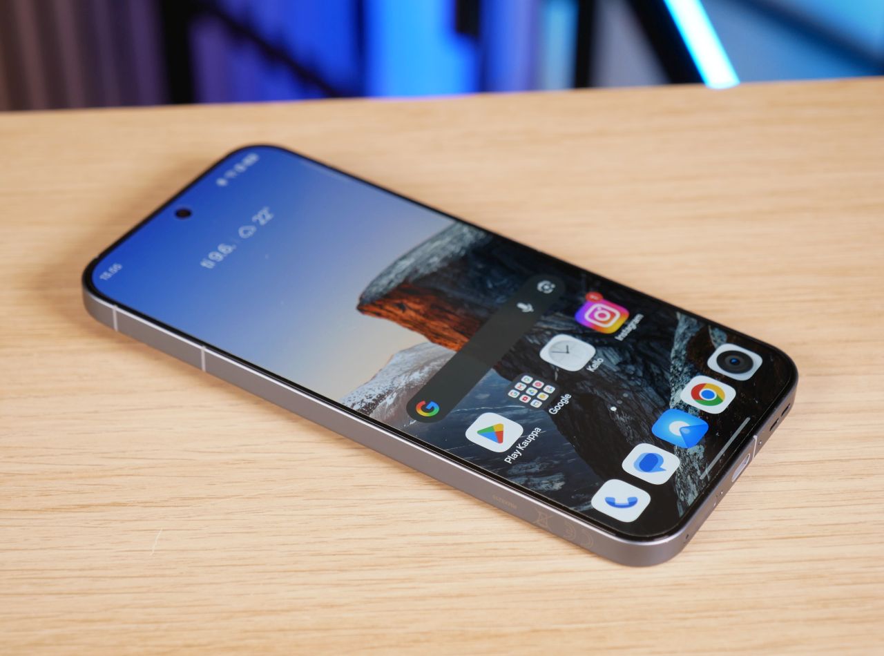

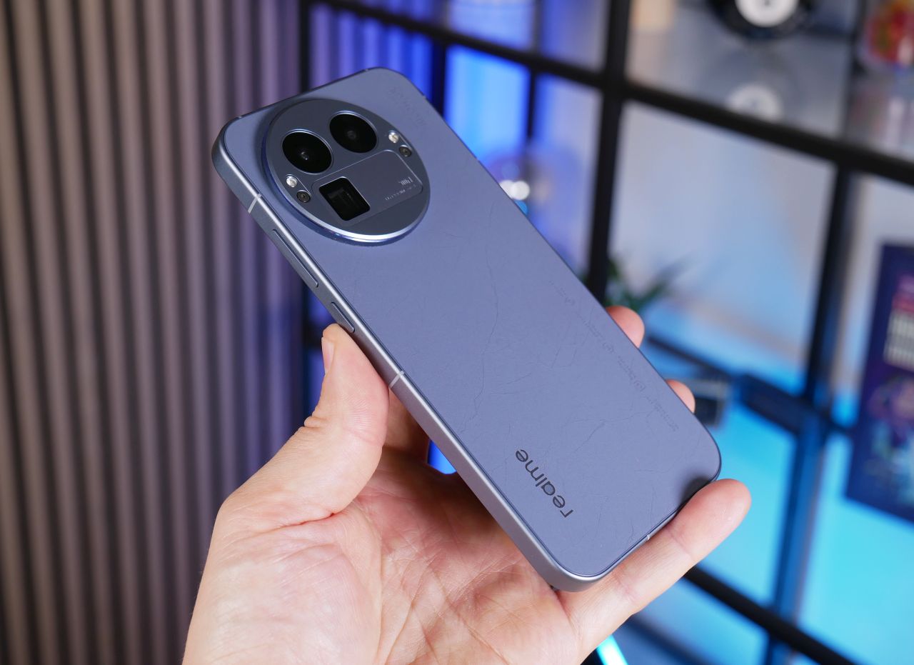

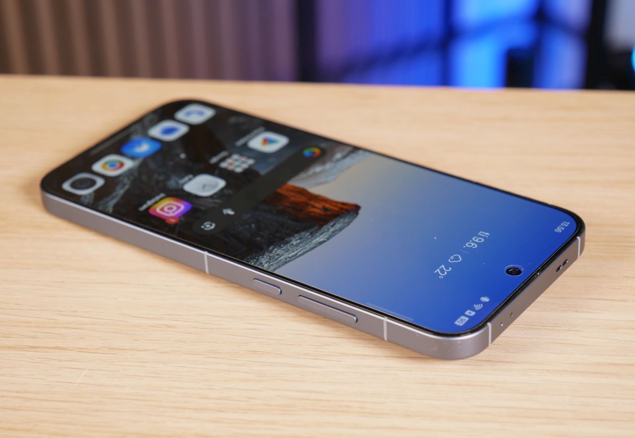

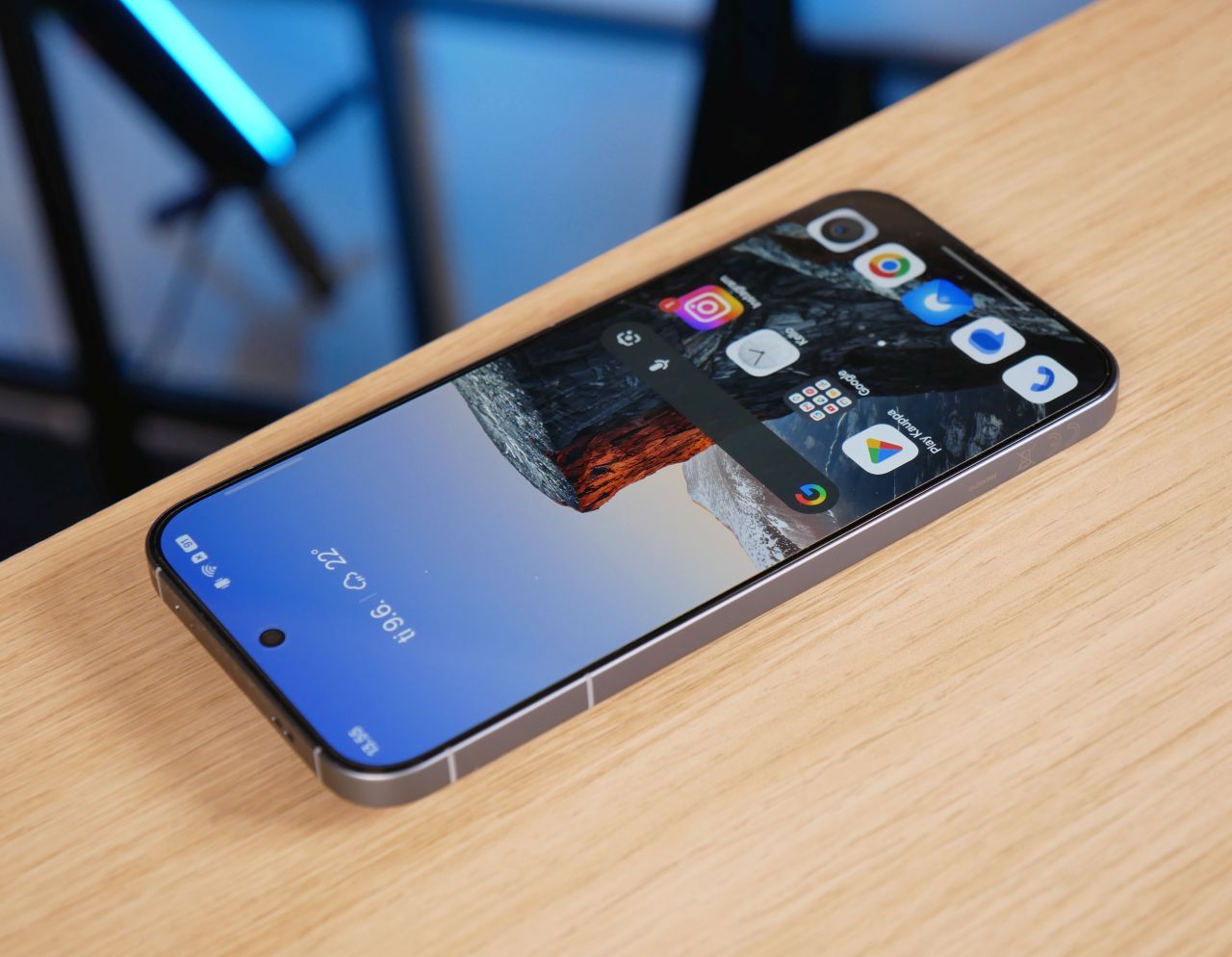

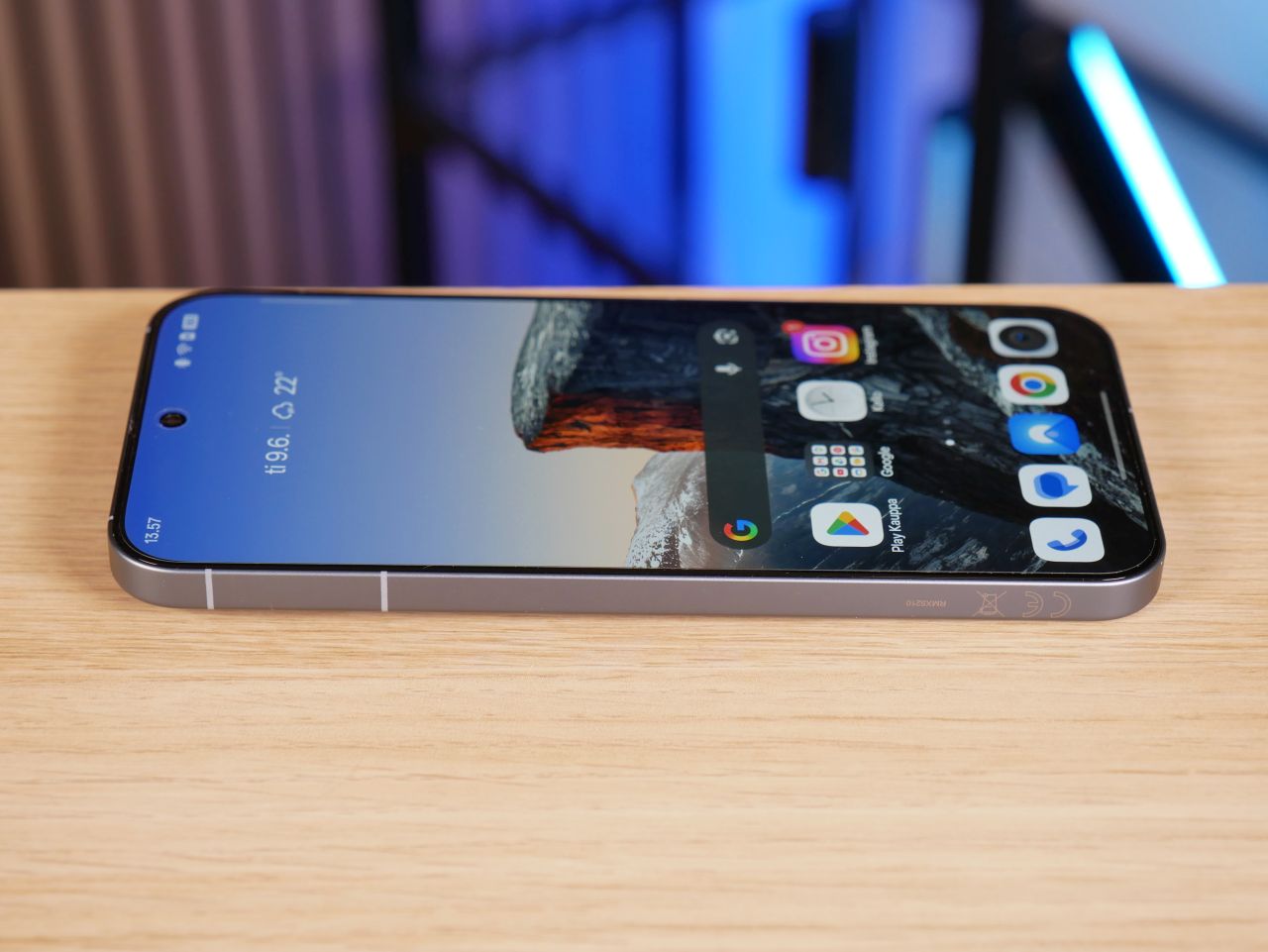

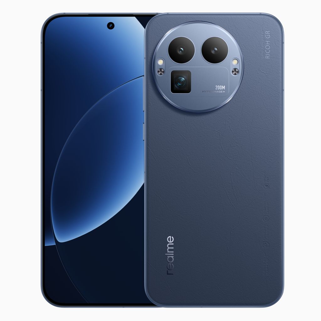

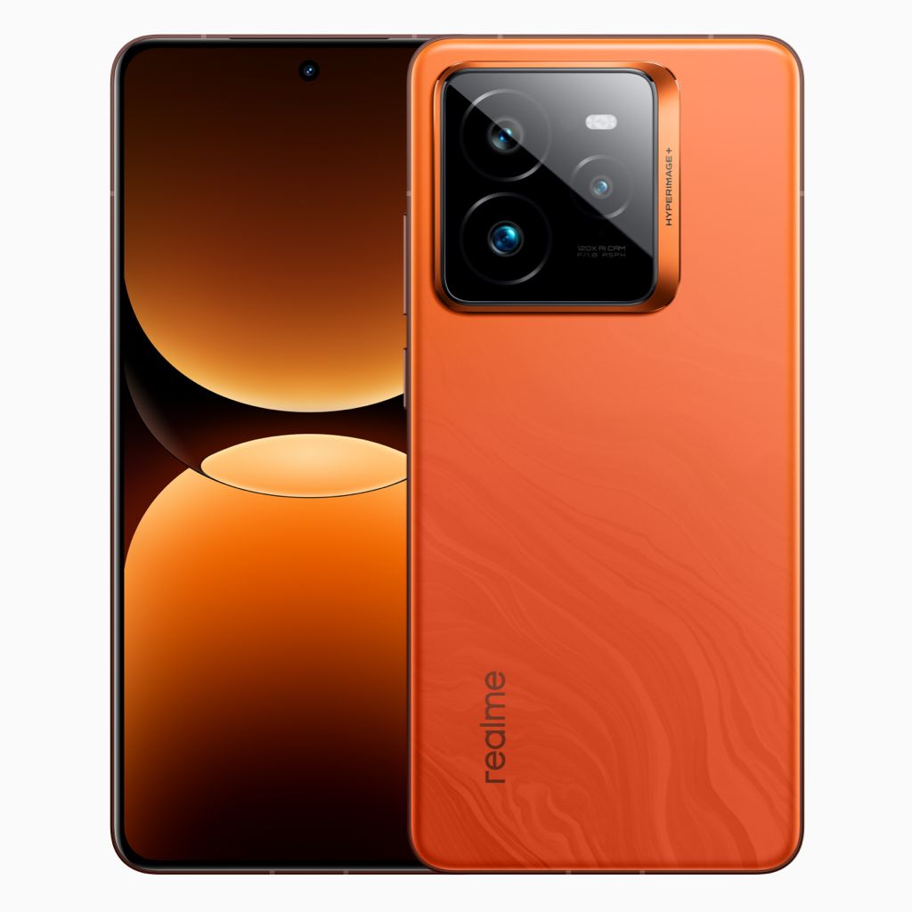

Siinä missä konsernisisar OnePlus on noudattanut varsin poukkoilevaa linjaa puhelimiensa muotoilussa, on Realmella ollut viime vuosina GT-mallistossaan pitkälti sama pelikirja käytössä. GT 8 Pro ei nimittäin näytä yhtään samalta kuin edellisen sukupolvien mallit. Suomalaisittain sukunäöllä ei sinällään ole niin väliä, koska edellisten sukupolvien malleja ei täällä ole totuttu näkemään.
GT 8 Pron muotoilu on hyvin samankaltaista kuin OnePlus 15:ssä ja Oppon Find X9 -mallistossa. Kehyksen muotoilu on nykytrendin mukaisesti melko suorakylkisen laatikkomainen ja etu- sekä takakuori ovat tasapintaiset ilman pyöristyksiä. Kehyksen reunoihin pienet pyöristykset on sentään jätetty, jotta laitetta on miellyttävä pitää kädessä. Yleisesti ottaen GT 8 Pron muotoilu ei herätä juuri tunteita persoonallista kamerakehysratkaisua lukuun ottamatta. Siitä lisää myöhemmin.
Kilpailijoihin verrattuna GT 8 Pro on varsin tavanomaisen kokoinen luokkansa edustaja. Lähes tismalleen samankokoisella näytöllä varustettuun OnePlus 15:een verrattuna GT 8 Pro on 0,4 mm pidempi, 0,2 mm leveämpi, 0,1 mm paksumpi ja kolme grammaa painavampi. Myös samaan näyttökokoluokkaan asettuvaan Oppo Find X9 Prohon verrattuna Realme on 0,5 mm pidempi, 0,4 mm leveämpi, 0,1 mm ohuempi ja 6-10 grammaa kevyempi. Samsungin hieman pienemmällä 6,7-tuumaisella näytöllä varustettu Galaxy S26+ on puolestaan 3,4 mm lyhyempi, 1,1 mm kapeampi, 0,9 mm ohuempi ja 24-28 grammaa kevyempi.

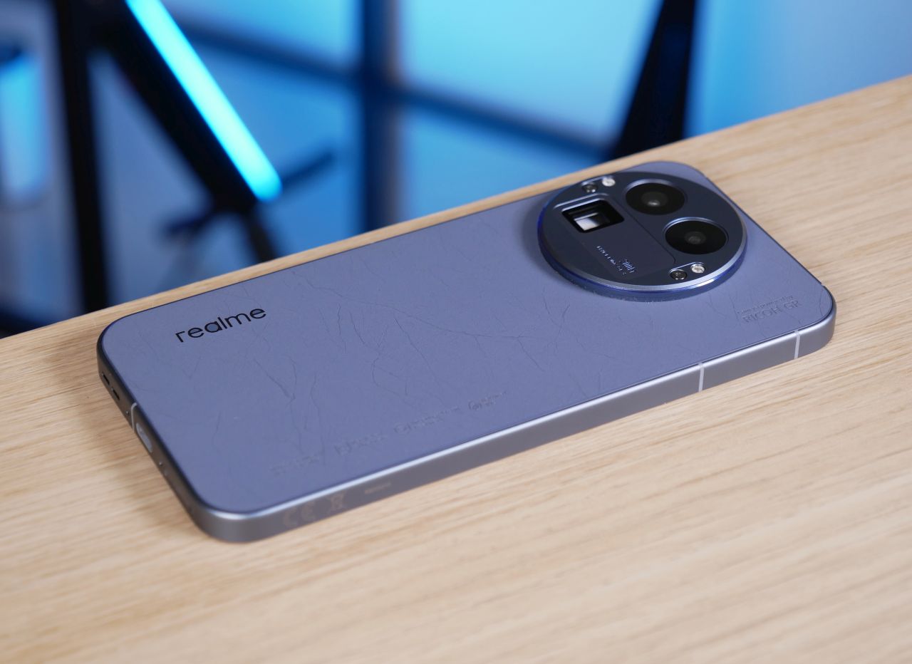

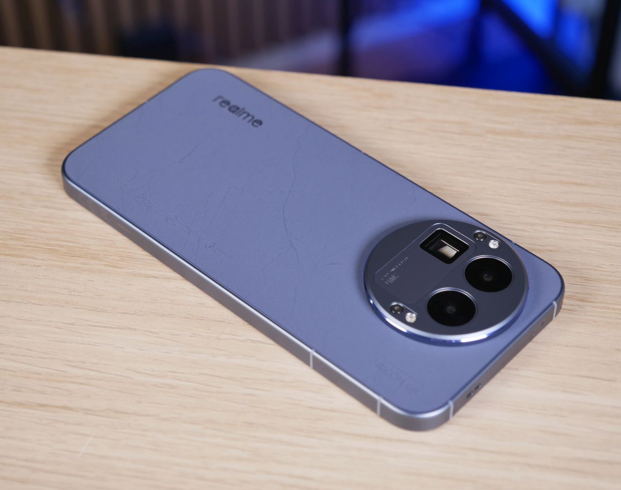

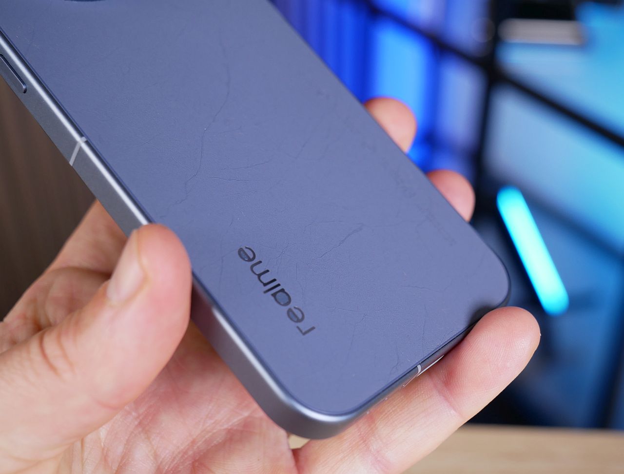

GT 8 Pron takakuoren toteutus on etenkin sinisessä värivaihtoehdossa varsin persoonallinen ja myös varsin käytännöllisen oloinen.
Suomessa saatavilla olevat värivaihtoehdot ovat testikappaleemme Urban Blue sekä valkoinen Diary White. Värin ohessa eroa on myös takakuoren materiaalissa, joka on sinisessä jonkinlaista kumimaisen pehmeäpintaista muovia, kun taasen valkoisessa kovapintaista kuituvahvistettua komposiittia.
Realmen mukaan sinisen värivaihtoehdon takakuori on valmistettu kierrätetystä muovista ja paperista, joista jälkimmäinen kuulostaa äkkiseltään hieman erikoiselta. Valmistajan mukaan organosilikoninen pinta on ruiskutettu pohjakankaan päälle. Kuoren pintakuviointi imitoi jonkinlaista suurisäikeistä paperipintaa. Materiaalin kerrotaan olevan kestävämpää kuin keinonahkainen takakuori. Niin tai näin, kuori on käytössä erittäin miellyttävän ja pitävän tuntuinen.
Puhelimen kehys on valmistettu alumiinista, joka on viimeistelty mattapintaiseksi ja sävytetty puhelimen muun värimaailman mukaisesti siniseksi. Näyttölasi on Gorilla Glass 7i -suojalasia ja täysin tasapintainen, eli reunat eivät enää pyöristy tai kaarru kehystä kohden. Rakenne tuntuu kädessä kaikin puolin tukevalta ja hyvin viimeistellyltä, kuten tonnin puhelimessa kuuluukin.
IP-suojaluokitukset ovat nykypäivän lippulaivapuhelimille asetetulla tasolla, eli laitteella on IP68-upotusvesisuojaus sekä IP69-luokitus paineistettuja kuumavesisuihkuja vastaan.

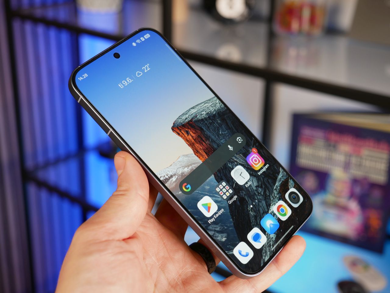

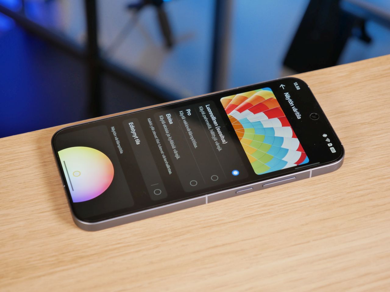

Näytön tekniset ominaisuudet:
- 6,79” LTPO AMOLED –näyttöpaneeli
- 3136×1440 pikseliä, 508 PPI, 19,5:9
- 7000 nit pistemäinen HDR-maksimikirkkaus, 2000 nit HBM-maksimikirkkaus
- 1-120 Hz adaptiivinen virkistystaajuus, 144 Hz peleissä
- 2160 Hz PWM-himmennys, 3200 Hz kosketusviive, 360 Hz neljän sormen kosketuksentunnistus
- 10-bit, HDR10 & HDR10+, Dolby Vision, HDR Vivid
- Wet Touch, AOD-näyttö, Käsinetila

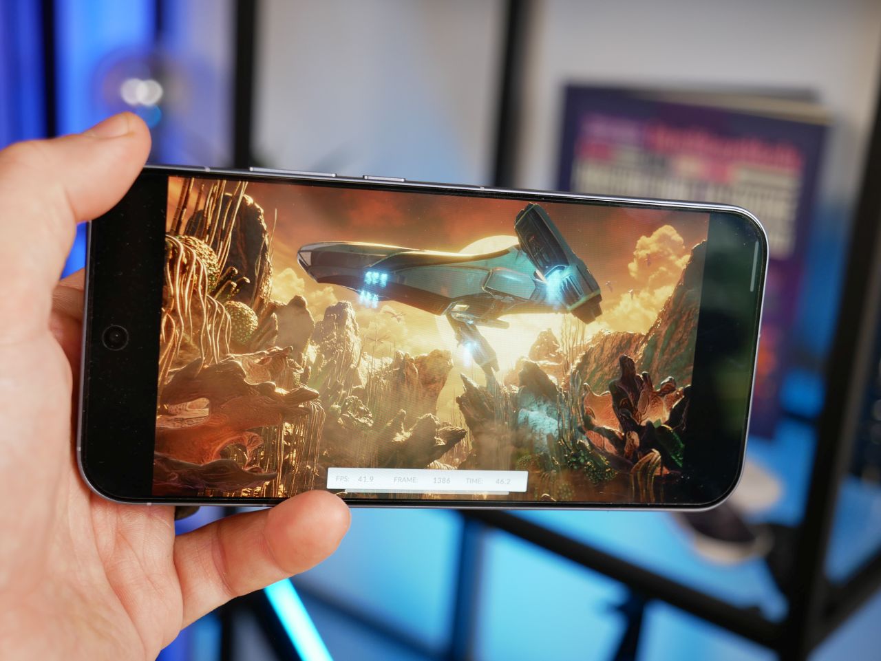

Oppo on selvästi valinnut brändiensä saman hintaluokan puhelimien speksit tarkoin, sillä Realme GT 8 Pron näyttö painottaa selvästi eri asioihin kuin Oppon ja OnePlussan vastaavaa hintaluokan mallit. Tuettuna on korkea 1440p-resoluutio, 144 hertsin maksimivirkistystaajuus ja erittäin korkea 7000 nitin pistemäinen kirkkaus.
Resoluution osalta GT 8 Pron näyttö edustaa markkinoiden huippua liittyen samaan joukkoon hintaluokkaa kalliimpien kilpailijoiden, kuten Galaxy S26 Ultran ja Oppo Find X9 Ultran kanssa. Myös pistemäinen maksimikirkkaus on markkinoiden kärkitasoa, joskin koko näytön 2000 nitin HBM-maksimikirkkaus on hieman normaalimpaa luokkaa.
Virkistystaajuudeksi ilmoitetaan 144 hertsiä, mutta se on valitettavasti hyödynnettävissä vain peleissä ja niissäkin hyvin rajatusti (BGMI, Free Fire ja Call of Duty). Adaptiivinen virkistystaajuuden säätö ei ole niin hienojakoinen kuin tässä hintaluokassa voisi nykypäivänä odottaa ja syy löytyy siitä, ettei kyseessä ole LTPO-tyypin näyttöpaneeli. Käytännössä automatiikka vaihtaa taajuutta varsin perustasoisesti 120, 90 ja 60 hertsin välillä.
Yleisesti käyttöliittymässä liikkuessa käytössä on 120 hertsiä, mutta osassa sovelluksista, kuten vaikkapa Chrome-selaimessa taajuus laskee 90 hertsiin ja esimerkiksi Mapsissa 60 hertsiin. Videoita katsellessa näytön taajuus on 60 Hz. Näytön virkistystaajuus ei laske koskaan alle 60 hertsin, edes silloin kun sitä ei kosketa hetkeen.
Realme on kiinnittänyt huomiota myös näytön silmäystävällisyysominaisuuksiin, eli se tukee mm. korkeahkoa 2160 Hz PWM-himmennystä, ympäristön mukaan mukautuvaa värilämpötilaa, sinivaloa vähentävää aikataulutettavaa VisionGuard-tilaa sekä siinä on silmille väitetysti pehmeämpää valoa tuottava pyöröpolarisointisuojaus.

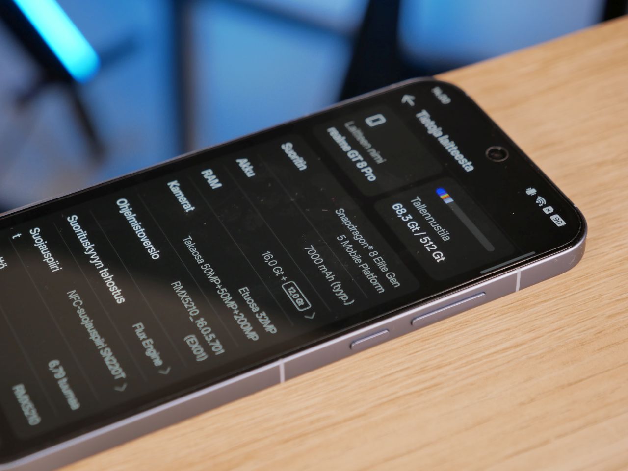

Tekniset ominaisuudet:
- Qualcomm Snapdragon 8 Elite gen 5 -järjestelmäpiiri
- 2 x 4,61 3rd gen Oryon Prime -prosessoriydintä
- 6 x 3,63 GHz 3rd gen Oryon Performance -prosessoriydintä
- 1,2 GHz Adreno 840 GPU
- Snapdragon X85 5G-modeemi
- 12 tai 16 Gt LPDDR5X RAM-muistia (9600 / 10667 MT/s)
- 256 tai 512 Gt UFS 4.1 -tallennustilaa (512 Gt versiossa vapaana noin 484,8 Gt)

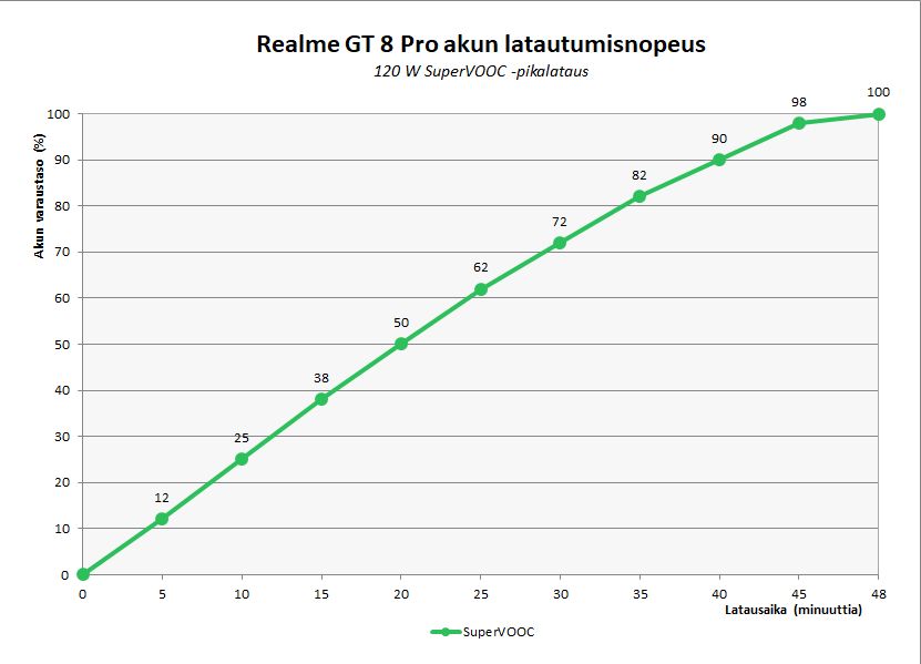

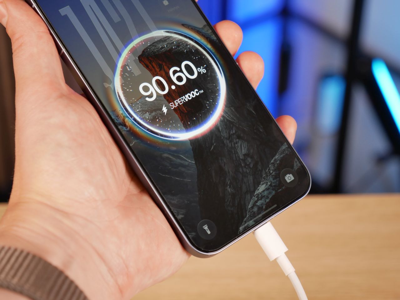

- Dual-cell 7000 mAh (2 x 3500 mAh)(26,46 Wh) li-ion-akku Si-C-anodilla
- USB-C 2.0 (480 Mbit/s)
- 120 W Super VOOC -pikalataustuki, 55 W USB PD PPS, 50 W langaton AIRVOOC-lataus, Qi-lataus

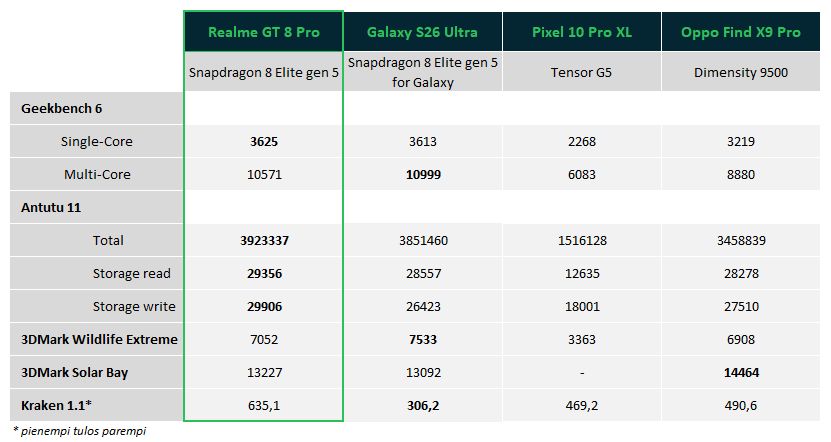

Rautaspeksit ovat hyvin tyypilliset tämän hintaluokan puhelimelle, eikä varsinaisia myyntivaltteja kilpailijoihin nähden ole tarjolla.
Järjestelmäpiirinä on vähemmän yllättäen Snapdragon 8 Elite gen 5, jota jäähdytetään 7000 mm2 kokoisella höyrykammiocoolerilla. Muistitarjonta edustaa myös varsin tyypillistä linjaa – perusversiossa on 12 & 256 Gt ja melko suolaisella parin sadan lisäsijoituksella saa 16 & 512 gigatavun muistiyhdistelmän.

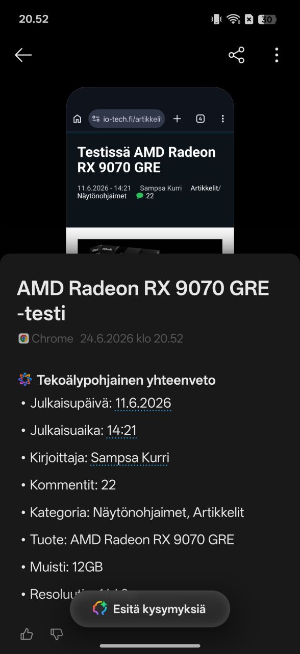

Puhelimessa on myös Realmen mainostama erillinen Hyper Vision+ AI Chip -piiri, jota käytetään resoluution ja ruudunpäivitysnopeuden ylöspäin skaalaamiseen sekä HDR-efektin luomiseen peleissä ja videosisällössä. Ominaisuuden käyttöä voi säätää itse pelikohtaisesti. Testasin resoluution ja päivitysnopeuden skaalausta heikompilaatuisissa videoissa enkä havainnut mainittavaa parannusta kuvanlaadussa.
Yhteyspuolella kattaus on sitä mitä saattaakin toivoa, eli WiFi tukee seiskaversiota ja Bluetooth kuutosversiota. Ainoana puutteena UWB-tuki uupuu, kuten kaikista muistakin konsernin high-end-puhelimista. Realme mainostaa erikseen SignalCatcher-yhteyspiiriä sekä siihen liittyviä puhelimen kylkiin sijoitettuja viittä antennia, jonka mainostetaan pystyvän vaihtamaan mobiiliyhteyden ja WiFi:n välillä saumattomasti 100 millisekunnissa, jos jommankumman nopeus heikkenee. Todellisuudessa kyse saattaa olla vain markkinoinnista, sillä ainakaan purkuraporteissa ei erillistä yhteyspiiriä ole näkynyt, vaan puhelimen sisällä on Qualcommin WSN7861-piiri.
Akun kapasiteetti on varsin kookas 7000 mAh ja se rakentuu kahdesta samankokoisesta kennosta. Akun kapasiteetti on keskivertoa suurempi, mutta ei kuitenkaan aivan Oppon ja OnePlussan sukulaismallien tasolla. Akku käyttää pii-hiili-anodia, jonka piipitoisuus on 15 %. Lataaminen on tuettu 120 watin teholla SuperVOOC-tekniikalla sekä langattomasti 50 watin teholla valmistajan omalla AirVOOC-lataustekniikalla. Valmistaja lupaa akun latautuvan tyhjästä täyteen 43 minuutissa ja langattomasti 79 minuutissa. Qi2:n magneettikiinnitys ei ole valitettavasti tuettuna.

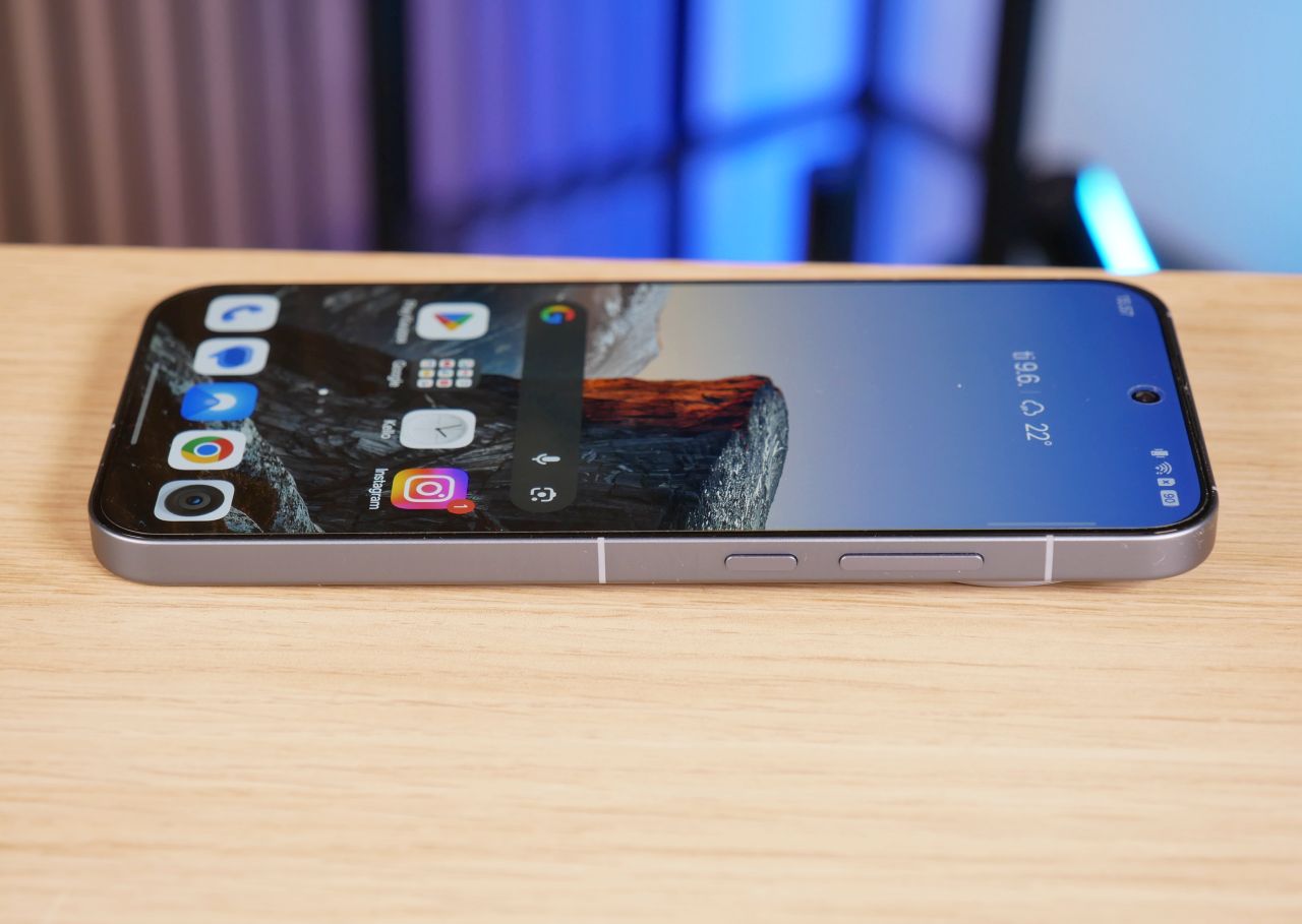

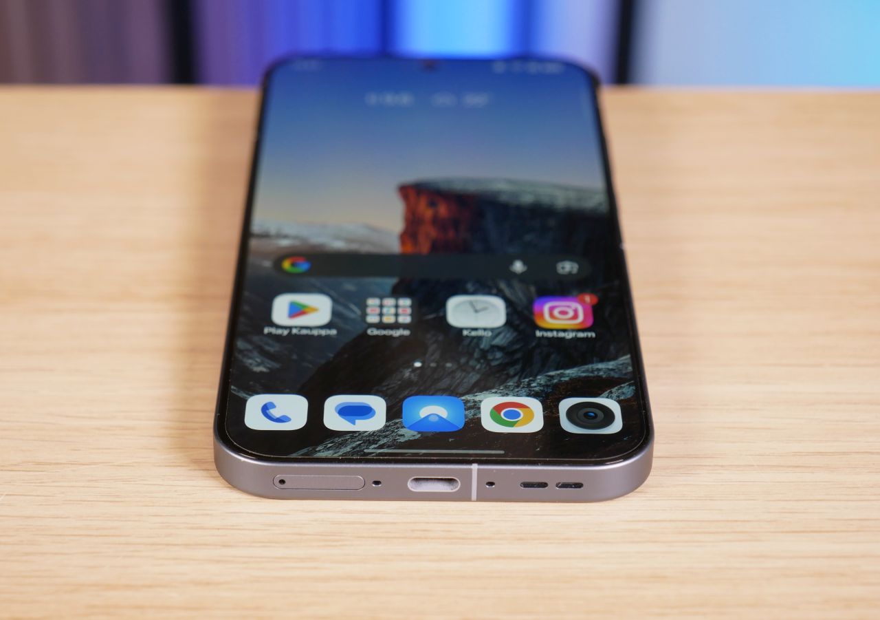

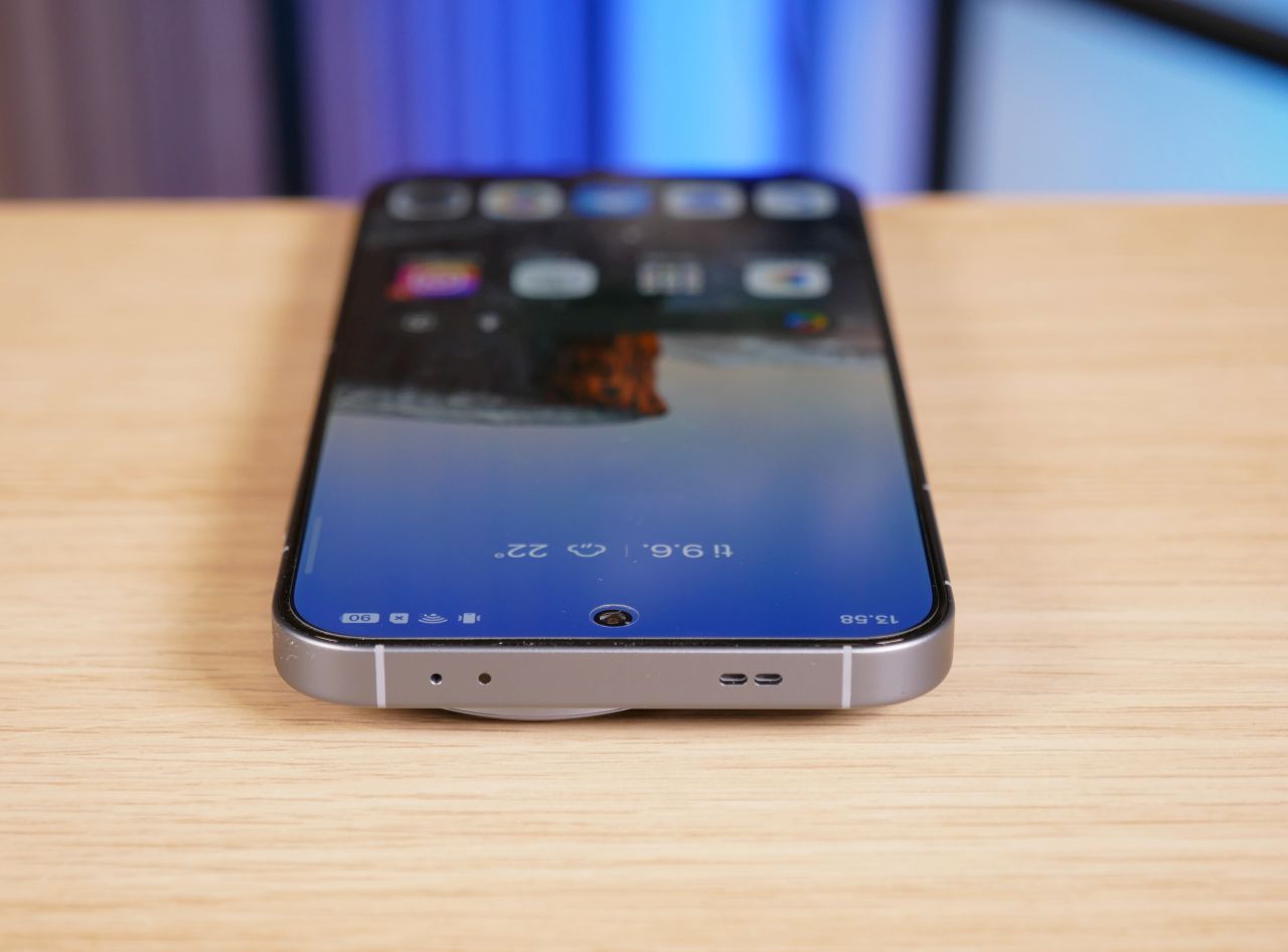

- Oikea kylki:
- äänenvoimakkuuden säätöpainikkeet
- virta-/lukituspainike
- Alapääty:
- korttikelkka (2 x nano-SIM)
- USB-C 2.0 -liitäntä (480 Mbit/s)
- mikrofoniaukko
- toinen stereokaiuttimista
- Yläpääty:
- mikrofoniaukko
- infrapunalähetin
- kuuloke näyttölasin saumassa
- 32 MP etukamera näyttöreiässä
Realmen ulkoiset toiminnot ja niiden sijainnit ovat varsin tuttuja OnePlussan ja Oppon viimeaikaisista malleista. Ainoa suurempi eroavaisuus on Snap Key -pikatoimintopainikkeen puuttuminen kokonaan vasemmasta kyljestä.
Tämän hintaluokan puhelimessa miinuksena USB-C-liitäntä tukee vain vanhaa 2.0-nopeutta eikä myöskään mahdollista kuvaulostuloa toisin kuin vaikkapa OnePlus 15.
Näytön alla sijaitseva sormenjälkitunnistin käyttää ultraäänitekniikkaa ja se toimi testijaksolla erittäin ripeästi ja varmasti. Lisäksi se tunnistaa sormenjäljen myös märistä sormista. Puhelimen yläpäädyssä on infrapunalähetin, jota voi hyödyntää puhelimesta löytyvän kaukosäädinsovelluksen kanssa.
Stereokaiuttimet on toteutettu symmetrisillä 1115E-elementeillä (11×15 mm), jotka ovat tutut OnePlus 15:stä. Kaiuttimien ulostuloaukot ovat päädyissä ja niiden äänenlaatu on identtistä. Kaiuttimien äänenlaatu on high-end-puhelimien mittapuulla keskivertoa heikompaa. Volyymia irtoaa kyllä melko hyvin, mutta äänen sävy on hieman diskanttipainotteinen ja raaka ja verrokkina sekä OnePlus 15:n äänen syvyys että bassotoiston pehmeys on paremmalla tasolla.

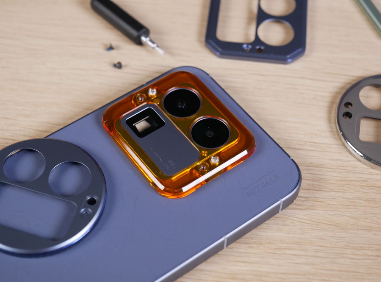

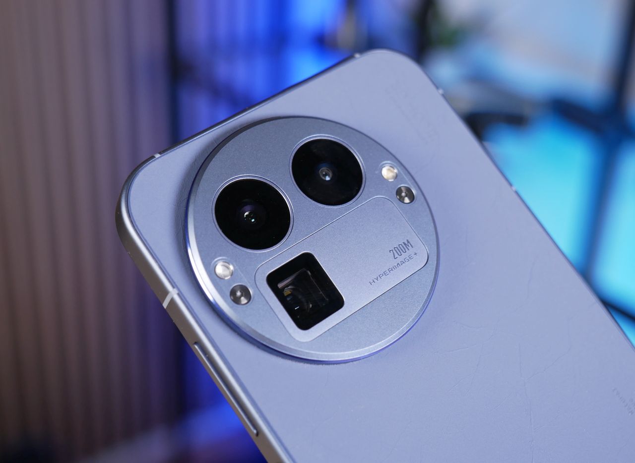

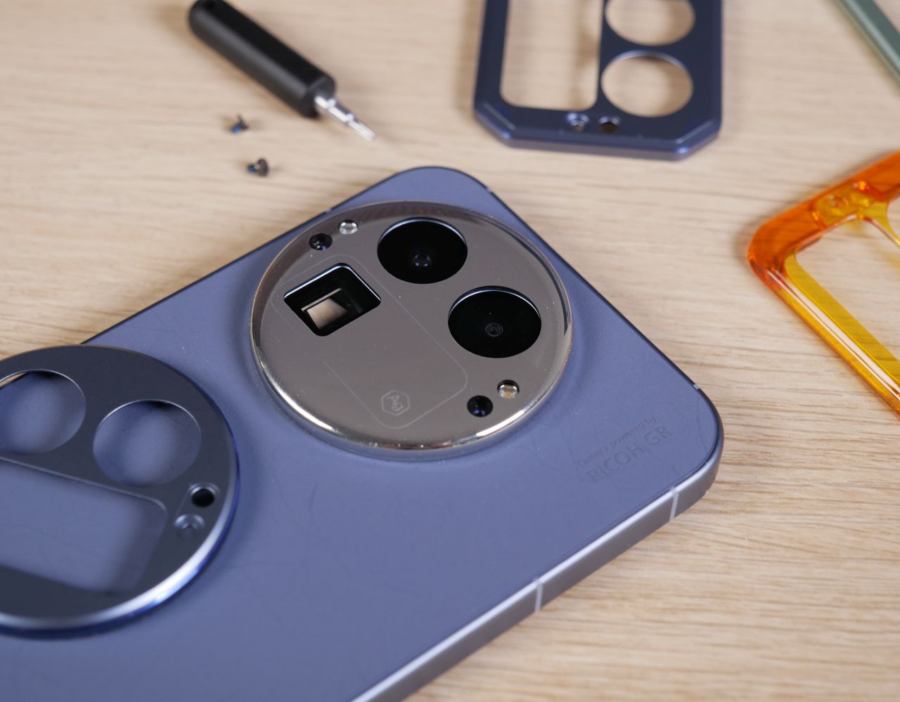

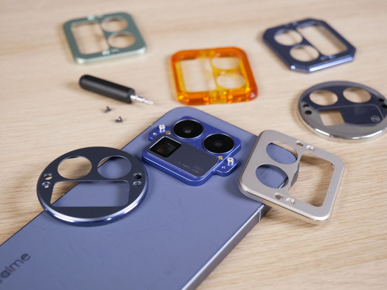

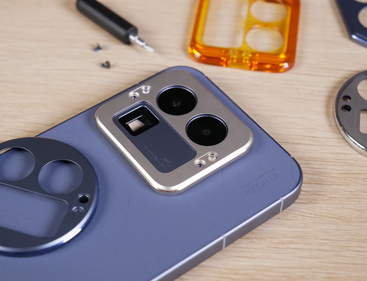

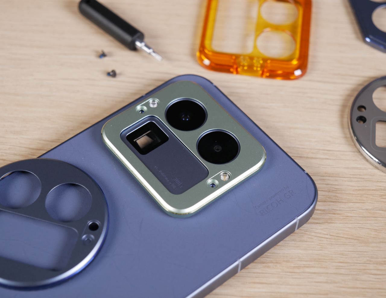

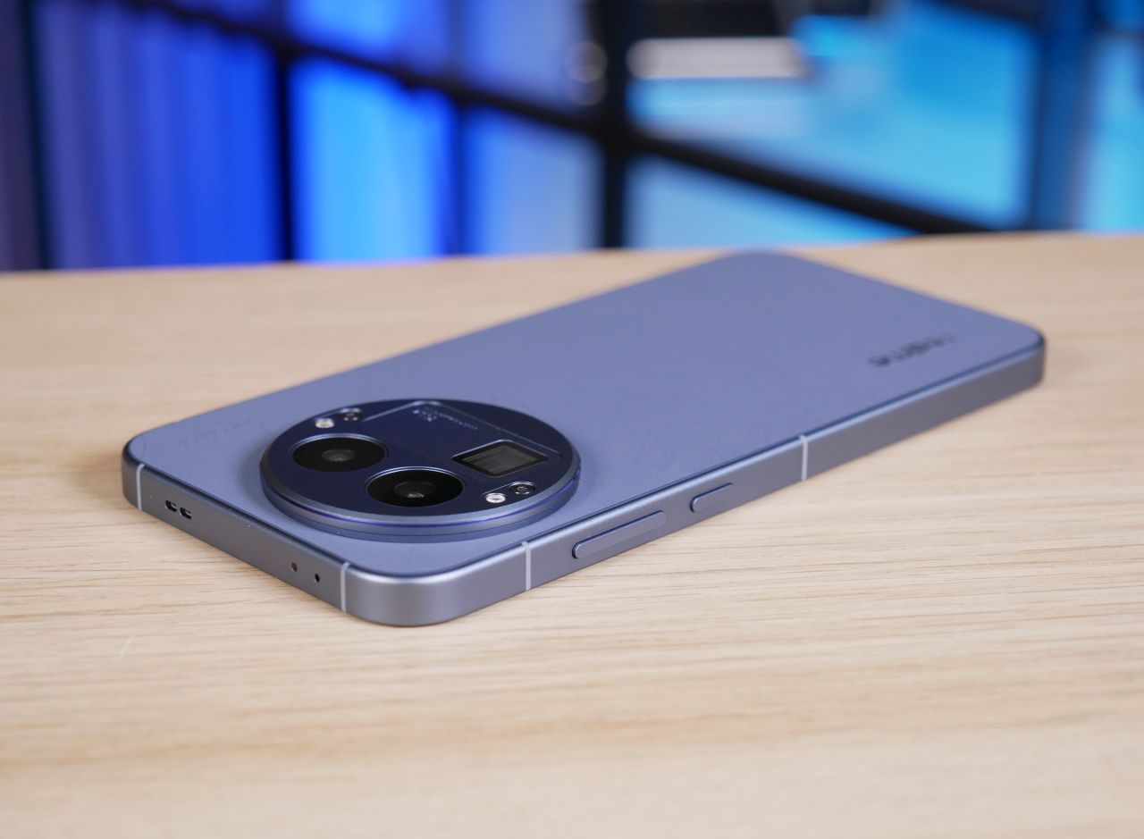

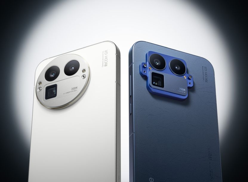

GT 8 Pron takakamerat sijaitsevat kohoumassa epäkeskeisesti takakuoren vasemmassa yläpuoliskossa. Kameroiden asettelu on tuttu OnePlus 15:stä – ylhäällä ovat rinnakkain pääkamera ja ultralaajakulma, pääkameran alapuolella puolestaan telekamera. LED-salama on sijoitettu kehyksen oikeaan reunaan. Se, keikkuuko puhelin pöydällä käytettäessä, riippuu täysin käytetystä kamerakehyksen muodosta. Ja kyllä, muoto on siis vaihdettavissa.

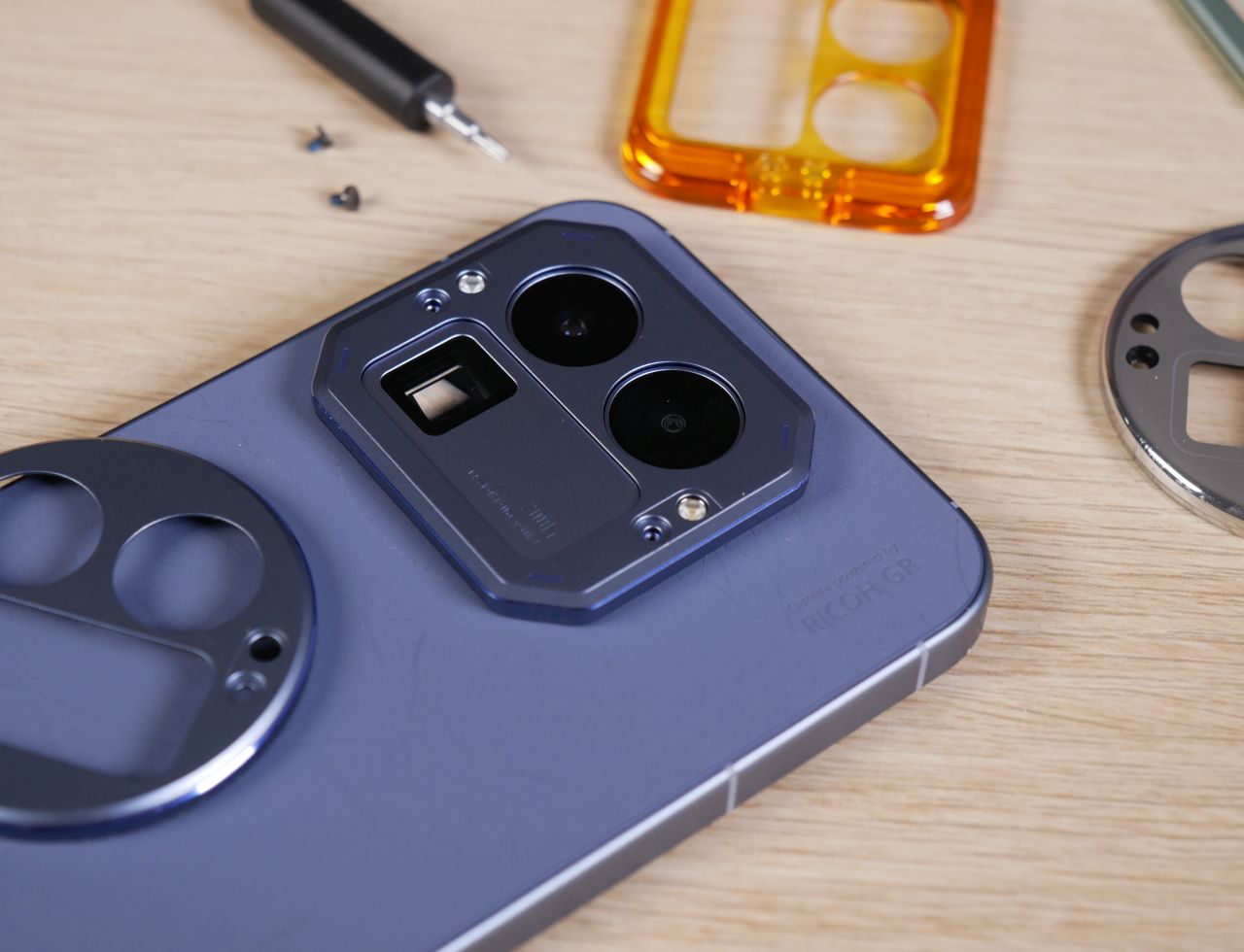

Takakameran visuaalinen erikoisuus on siis vaihdettavat kamerakehykset. Ajatus on hauska, mutta toistaiseksi ei ole tietoa tulevatko vaihtokehykset laajemmin saataville Suomen markkinoilla. Vaihtoehtoisesti käyttäjät voivat ladata kehysten 3D-malleja ja tulostaa niitä itse puhelimeen. Niin tai näin, olisi toivottavaa että valmistaja olisi toimittanut esimerkiksi muutaman erilaisen kamerakehyksen suoraan puhelimen pakkauksen mukana.
io-tech sai testikappaleen mukana erillisen esittelypakkauksen, jonka sisällä oli viisi erillistä vaihtokehystä puhelimeen. Kehykset erosivat toisistaan muodon ja materiaalin osalta.
Vaihtoprosessi on varsin helppo. Kehyksen reunoilta avataan kaksi torx-ruuvia, jonka jälkeen se on vaihdettavissa toiseen. Haluttaessa kehyksen voi jättää myös kokonaan pois, sillä se ei ole millään muotoa rakenteellinen tai kameraa suojaava osa, vaan pelkkä visuaalinen koriste.

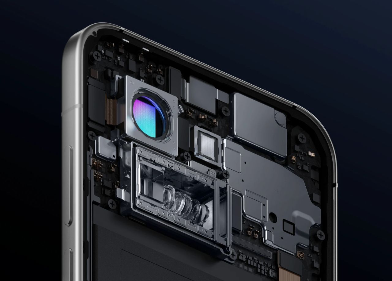

200 megapikselin sensoria käyttävä telekamera on paperilla yksi GT 8 Pron kameran vahvuuksia. Telekamera tarjoaa noin 3x-polttovälin pääkameraan nähden ja käyttää fyysisesti saman kokoista sensoria pääkameran kanssa. Telekameran Isocell HP5 -sensori on tuttu Oppon Find X9 Pro -mallista, mutta GT 8 Prossa sen kaverina on hieman lyhyemmällä polttovälillä ja huonommalla valovoimalla varustettu periskooppiobjektiivi. Realme lupaa telekameralta 6x ja 12x häviöttömän rajauksen 12 megapikselin resoluutiolla.

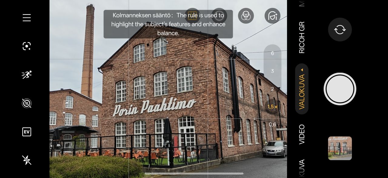

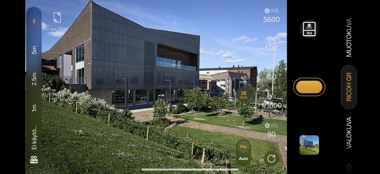

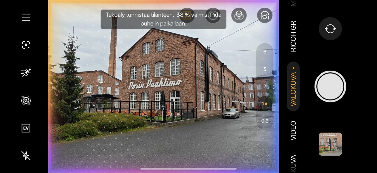

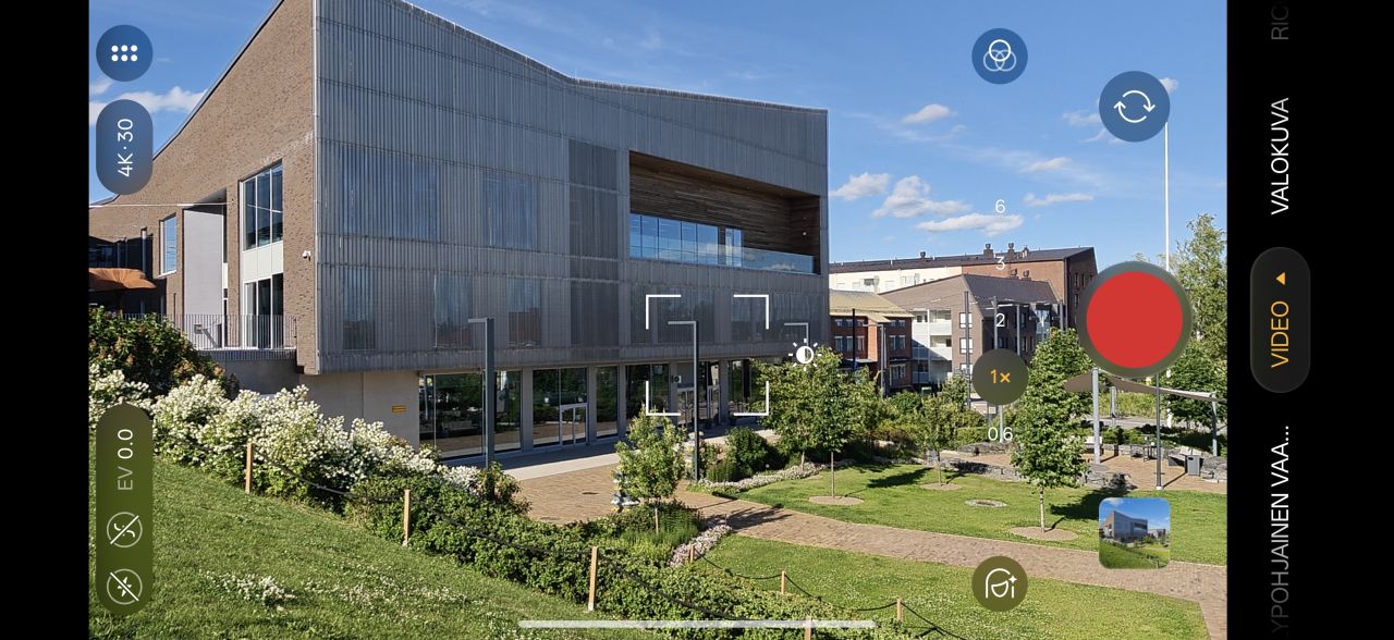

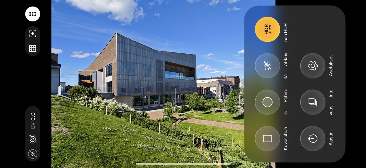

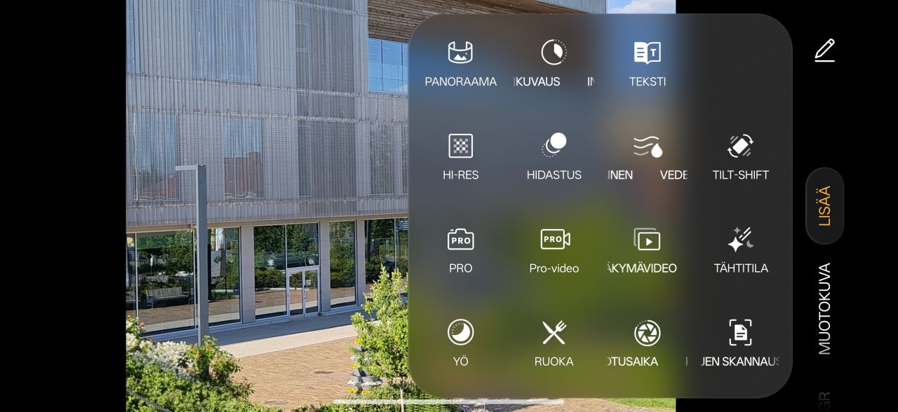

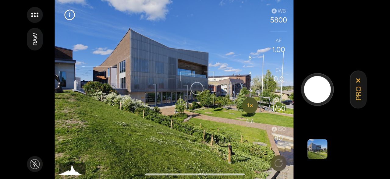

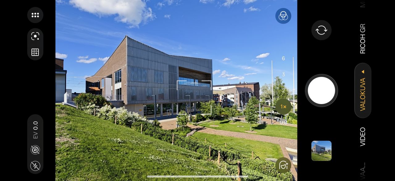

OnePlussan tai Oppon puhelimia viime aikoina käyttäneille myös Realmen kamerasovellus tuntuu välittömästi tutulta, sillä pieniä yksityiskohtia lukuun ottamatta ne ovat lähestulkoon identtisiä keskenään. OnePlussan puhelimista tutut pienet parannustoiveet mm. kuvaustilojen ja täyden resoluution valinnan toteutuksen osalta pätevät edelleen.
Ricoh-yhteistyö näkyy kamerasovelluksessa erillisenä Ricoh GR -kuvaustilana, jonka saa pikakäynnistettyä kuvauspainiketta näytön reunaa kohti liu’uttamalla. Kyseinen tila on suunnattu Ricoh GR -kameroiden tapaan katuvalokuvaukseen ja nopeiden hetkien taltioimiseen omanlaisellaan hengellä. Tarjolla on mm. 3:2 kuvasuhde, simuloidut 28 ja 40 mm polttovälit, Ricoh-filmisävyprofiileita sekä snap focus -tarkennustila nopeaan kuvaamiseen. Snap focus -tilassa käyttäjä valitsee tarkennusetäisyyden valmiista vaihtoehdoista (1; 2,5; 5 m tai ääretön), joten tilannekuvan ottaminen sujuu nopeasti.

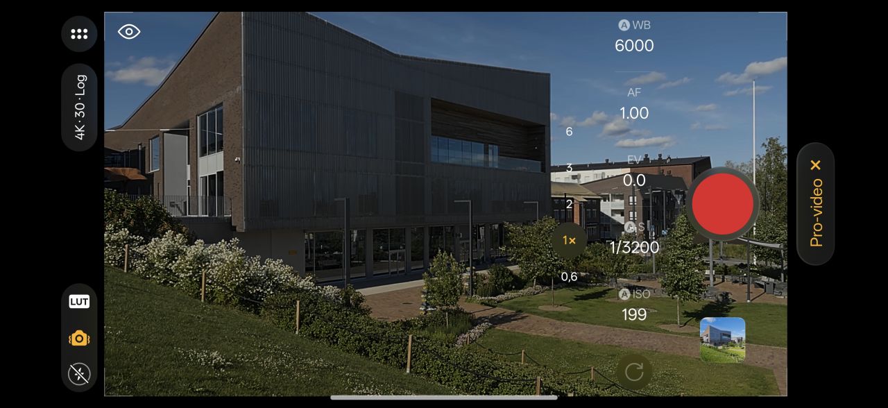

Manuaalikuvaustila on tarjolla erikseen valokuvaukseen ja videokuvaukseen. Pro-videotilassa voi käyttää kaikkia kameroita ja hyödyntää värimäärittelemätöntä log-muotoa. Manuaalinen valokuvaustila on varsin tavanomainen toteutus raakakuvausmahdollisuuksineen, eikä tarjoa massasta poikkeavia lisäsäätöjä.

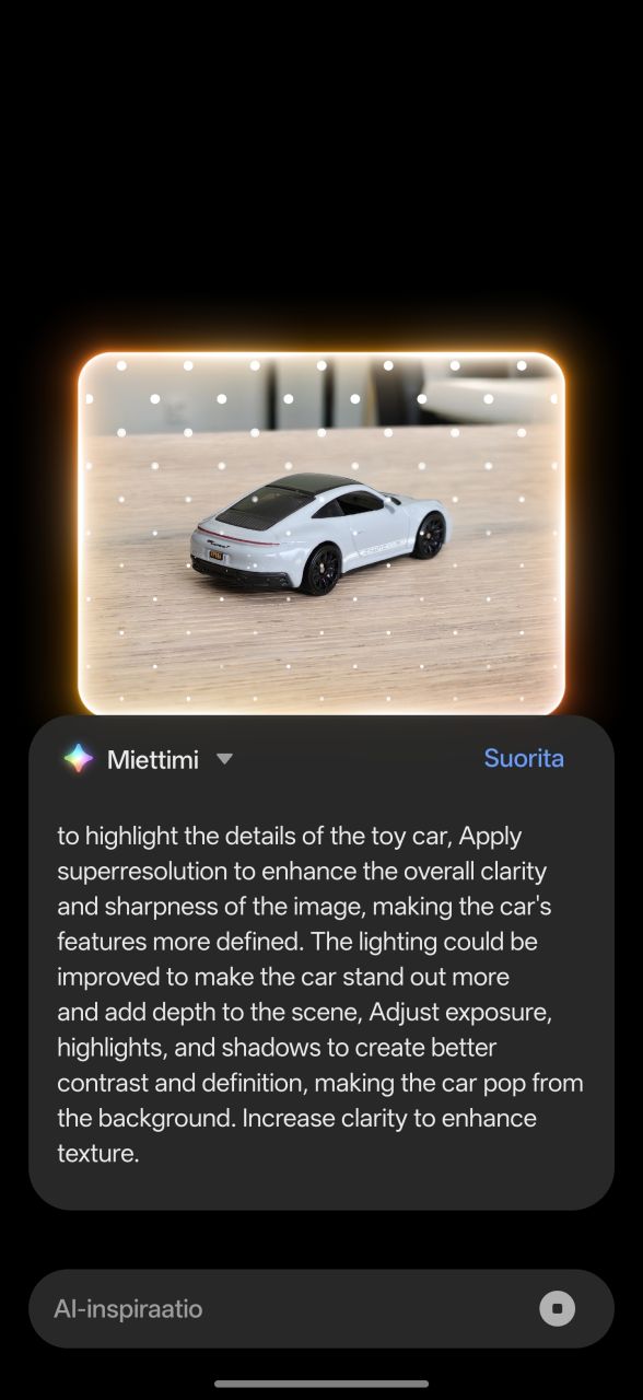

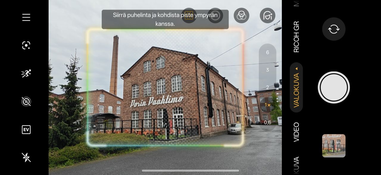

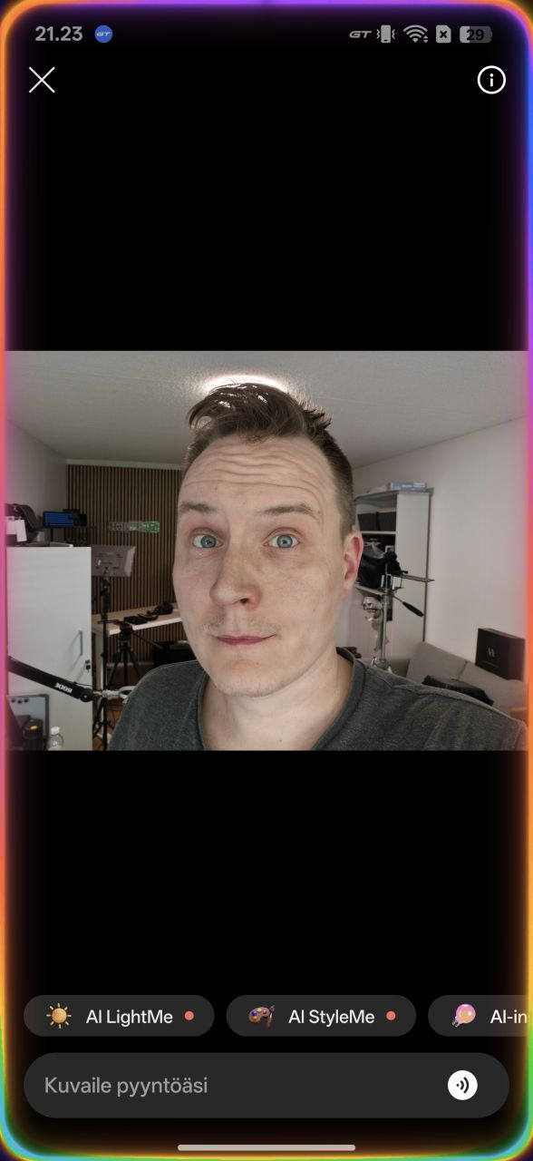

Uutena ominaisuutena Realmen kamerasovelluksessa on tekoälypohjainen sommitteluavustin (AI Framing Master), joka löytyy pikakuvakkeena vakiokuvausnäkymän vasemmasta reunasta. Ominaisuus analysoi kuvausnäkymän ja ohjeistaa käyttäjään rajauksen ja zoomauksen suhteen.

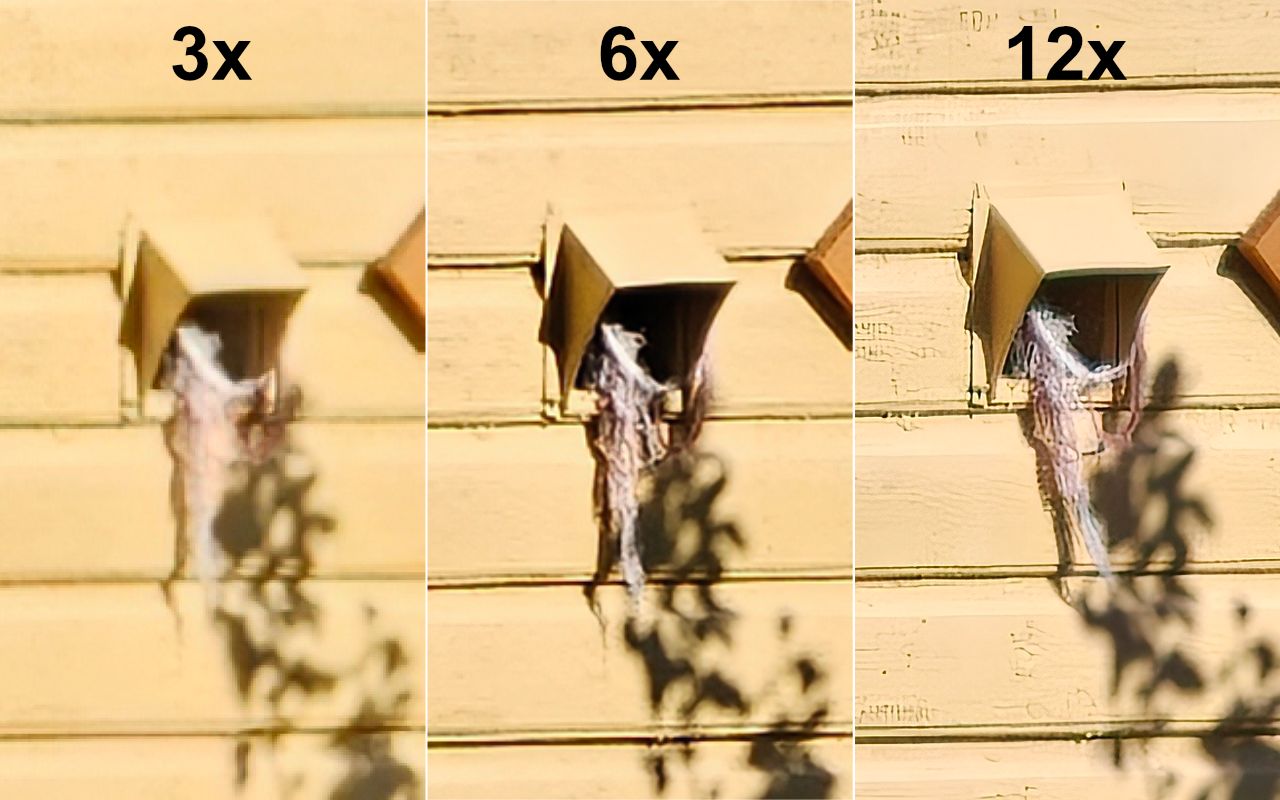

Kolmoistakakamera tarjoaa natiivin polttovälialueen 16:sta 65 mm:iin, eli telekamera tarjoaa ultralaajakulmaan nähden noin nelinkertaisen polttovälin. Lisäksi polttovälialuetta on mahdollista laajentaa telekameran suurelta sensorilta tehtävillä rajauksilla 6x ja 12x-tiloilla, eli laskennallisesti noin 290 mm:iin asti.

200 megapikselin 3x-telekamera on suhteutettuna luokkaansa GT 8 Pron paras kamera. Se tuottaa erittäin näyttävää, yksityiskohtaista ja terävää jälkeä. Kuvien yleisilme ja värimaailma noudattelee pääkameran viitoittamaa linjaa, eli GT 8 Pron kaikki kolme kameraa ovat siltä osin melko balanssissa.
Telekameran suurikokoinen sensori mahdollistaa näyttävän syvyysterävyysefektin vaikkapa henkilökuvauksessa ja teleä hyödyntääkin siihen tarkoitukseen ilokseen. Pikselitasolla jälki on paikoin yliteksturoitua, voimakkaampi kontrastointi ja terävöinti kuin pääkameralla. Myös erimerkiksi nurmikossa voi havaita epärealistisen näköistä toistuvaa tekstuuria. Kohinanvaimennus ei ole yliaggressiivista, vaan se sallii otoksiin hienojakoista luminanssikohinaa.

Heikossa valossa automatiikka pitää telekameran toiminnassa loppuun asti, eli emme havainneet sen siirtyneen käyttämään pääkameralta tehtyä rajausta missään tilanteessa. Kuvat ovat yleisilmeeltään skarppeja ja värintoistolta hyviä. Telekamera on myös heikossa valossa luokassaan erinomainen suorittaja ja sitä voi käyttää varsin huoletta. Valon vähentyessä maalausmaisen pehmeä prosessointijälki kasvaa pikselitasolla, mutta yleisilme pysyy hyvänä ja haitallinen kohina aisoissa.
Realmen mukaan telekamera mahdollistaa myös häviöttömät 6x ja 12x-sensorirajaukset 12 megapikselin kuvakoolla, joten testasimme myös niitä testijakson aikana. Havaintojemme perusteella sekä 6x- että 12x-tila ovat käyttökelpoisia ja ne tallentavat selvästi enemmän yksityiskohtia natiiviin 3x-telekameran kuvaan nähden, mutta niiden kuvanlaatu ei aivan kestä kaikilta osin kriittistä tarkastelua.
Kokonaisuutta tarkastellessa 6x- ja 12x-kuvat ovat melko käyttökelpoisia useimmissa tilanteissa, mutta jo 6x-tilalla otetuissa kuvissa voi pikselitasolla paikoin havaita epäluonnollisen näköistä prosessointijälkeä, joka vain korostuu 12x-tilaan siirryttäessä. Se näkyy epäluonnollisen korostuneina ja ”päälleliimattuina” tekstuureina sekä tekoälymäisenä prosessointijälkenä eri materiaaleissa ja teksteissä. Häviöttömästä toteutuksesta ei siis voi puhua ja havaittavaa keinotekoisuutta on mukana lopputuloksessa.
GT 8 Pro tukee myös lippulaivapuhelimissa viime aikoina yleistynyttä tekoälyparantelua korkeammilla zoomaustasoilla, mutta toteutus on tuttu kaikista kilpailevista tuotteista, eli lopputuloksena on epäluonnollisen siloteltu ja muunneltu tekoälyn tulkinta taltioidusta kuvauskohteesta.
GT 8 Pron pää- ja telekamera kykenevät korkeimmillaan 4K 120 FPS Dolby Vision sekä 8K 30 FPS videon tallennukseen, joskaan kameraa ei voi vaihtaa kesken 8K-kuvauksen. Kaikilla kolmella takakameralla onnistuu 4K 60 FPS Dolby Vision -videon kuvaaminen niin, että kameraa voi vaihtaa kesken kuvaamisen. Pro-videotilassa on mahdollista taltioida 10bit LOG -formaatissa myöhempää värimäärittelyä varten.
4K 60 FPS HDR -video tallentuu H.265-koodekilla (Main 10@L5.1@High) noin 60-65 Mbit/s bittivirralla. 4K 30 FPS H.265-video (Main@L5@High) taltioituu puolestaan noin 40-50 Mbit/s bittivirralla ja 8K 30 FPS H.265 -video (Main@L6@Main) noin 60 Mbit/s bittivirralla. Äänet tallentuvat stereona 256 kbit/s bittivirralla.
GT 8 Prolla tallennetun videokuvan laatu on kokonaisuudessaan melko hyvää. Videon yleisilme on luonnollista mutta silti eläväistä, eikä siinä ole miltään osin mainittavaa kritisoitavaa. Kriittisemmin arvioituna yksityiskohtien toistossa ja telekameran videon terävyydessä olisi vielä hieman parannettavaa markkinoiden kärkeen verrattuna.
Hämärässä GT 8 Pron videokuvan laatu on perushyvää ja käyttökelpoista, muttei mitenkään huipputasoa lippulaivapuhelinten luokassa. Värintoisto jää hieman latteaksi ja tummat alueet herkästi tukkoisiksi.
GT 8 Pron videonvakautuksen toiminta ei yllä aivan lippulaivaluokassa vaaditulle tasolle. Ultra- ja pääkameran videossa vakautus käyttäytyy oikeastaan samalla tavoin ja omalla tavallaan päinvastaisesti mitä yleensä on totuttu näkemään. Vakautus poistaa varsin tehokkaasti suuremmat liikkeet ja heilahdukset, mutta jättää jostain syystä kuvaan heilahdusten suunnanmuutokset terävinä nykäyksinä. Lisäksi kuvaan pääsee jonkin verran mikrovärinää.
Telekameran vakautus toimi kolmikosta sulavimmin, vaikka sitä ei tavallaan olekaan tarkoitus käyttää kävellessä tai voimakasta heilahtelua sisältävässä käytössä.

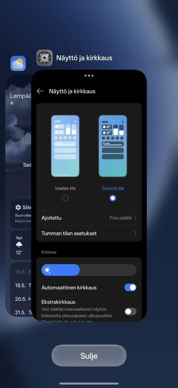

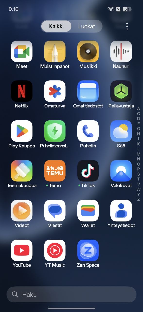

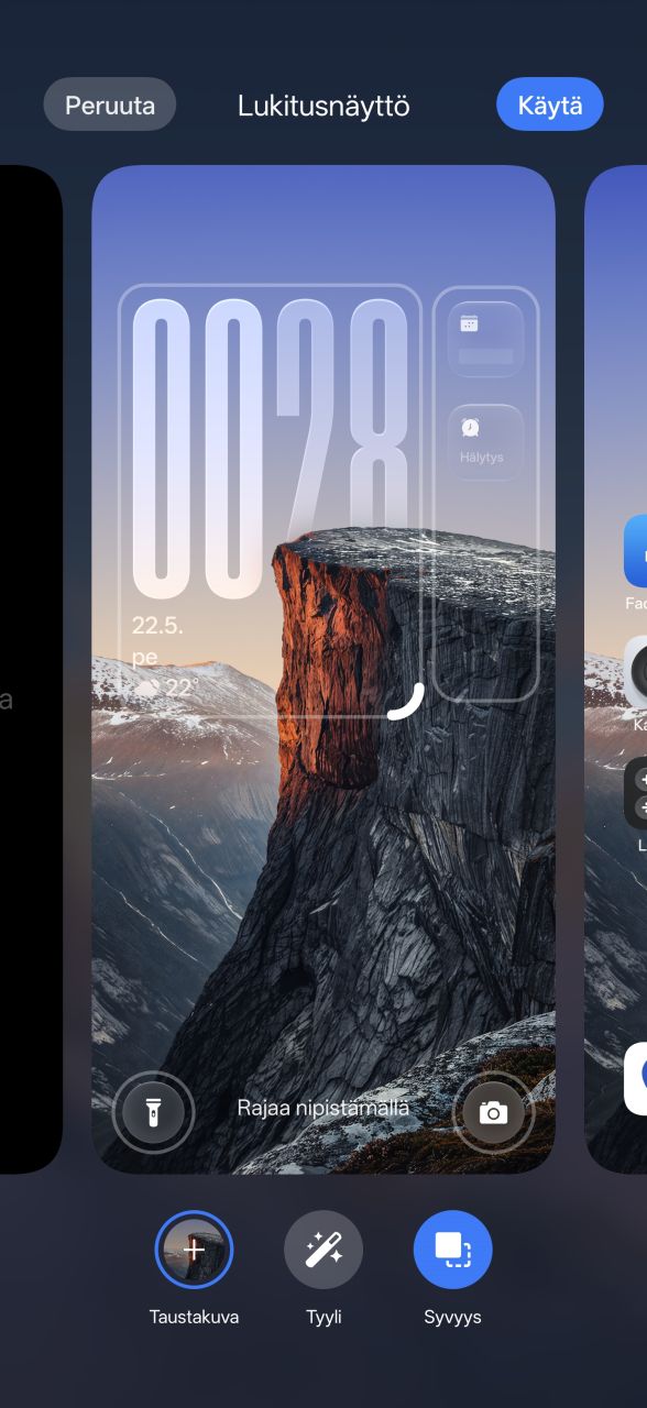

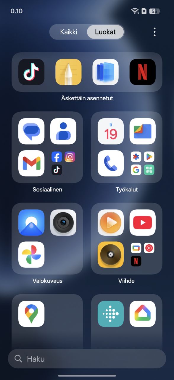

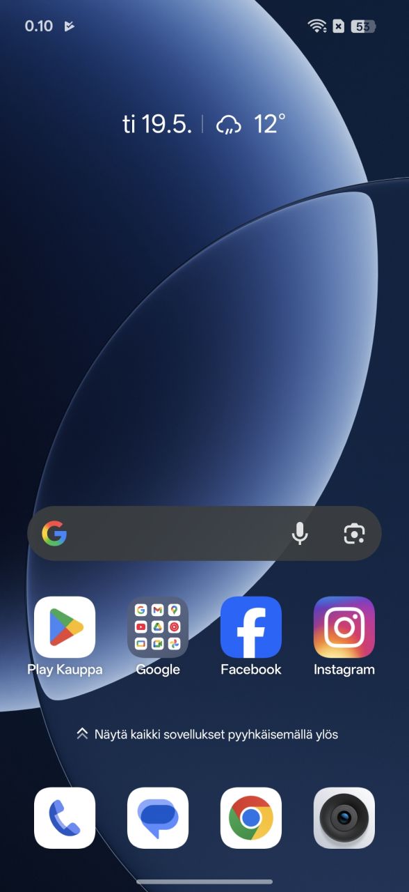

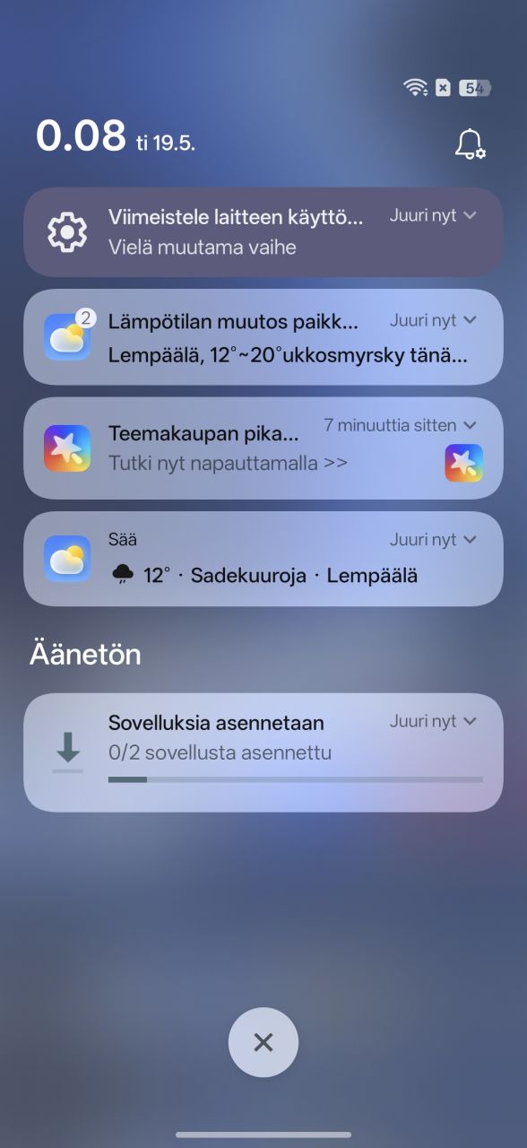

Realme UI 7.0 -käyttöliittymä on hyvin läheistä sukua OnePlussan OxygenOS:n ja Oppon ColorOS:n viimeisimmille versioille. Käytännössä kyse on samasta ohjelmistosta, joihin kukin brändi on tehnyt lähinnä pieniä omia viilauksiaan ja lisäyksiään.
Trendit uudistusten suhteen ovat Realme UI 7.0:ssa hyvin tutun kuuloisia – käyttöliittymään on tuotu lisää läpikuultavuutta ja kolmiulotteisuutta – aivan kuten Apple teki viime vuonna iOS:lleen. Realme on brändännyt uudistukset mm. läpikuultavaksi Misty Glass Control Centeriksi sekä syvyysefektiä tarjoileviksi Ice Cube -kuvakkeiksi. Yhteneväisyyksiä Applen mobiilikäyttiksen kanssa löytyy mm. lukitusnäkymästä, sovellusvalikon kategoriavälilehdeltä sekä sääsovelluksen ulkoasusta. Kustomointiominaisuudet mahdollistavat mm. sovelluskuvakkeiden värin muuttamisen ja videoiden sekä syvyysefektien käyttämisen lukitusnäkymän taustassa.
Realme luottaa pääosin Googlen perussovelluksiin, joita se on höystänyt kourallisella omia lisäsovelluksia. Lisäksi puhelimessa oli esiasennettuna joitakin suosittuja kolmannen osapuolen sovelluksia, kuten Facebook, Instagram, Tiktok, Netflix ja Temu, jotka käyttäjä voi onneksi halutessaan poistaa puhelimesta.
Maininnan arvoisena yksityiskohtana joissain yksittäisissä kohdissa käyttöliittymään on unohtunut kääntämättömiä kiinankielisiä tekstejä, joka jättää hieman viimeistelemättömän vaikutelman.

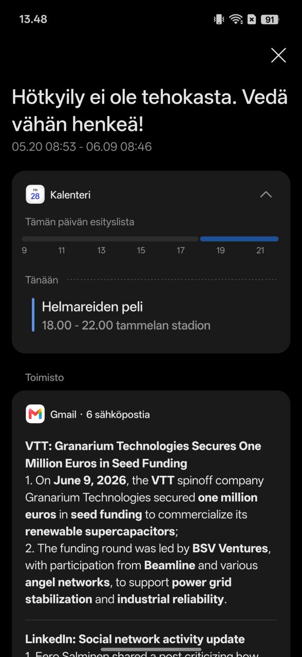

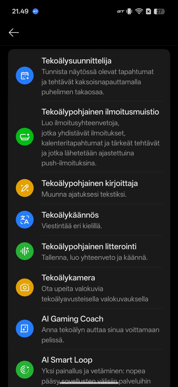

Tekoälytoimintojen kattaus on pitkälti tuttu Oppon ja OnePlussan viimeisimmistä huippumalleista. Lähinnä Realmen nimeäminen toiminnoille on poikkeavaa. Suurin osa tekoälytoiminnosta löytyy koostetusti asetusvalikon NEXT AI -alavalikosta. Valmistajan omien toimintojen ohessa Googlelta on luonnollisesti tarjolla kaikkien Android-puhelimien yhteiset Gemini- ja Circle to Search -ominaisuudet.

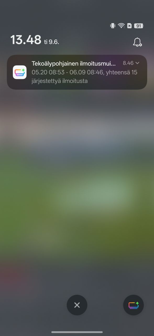

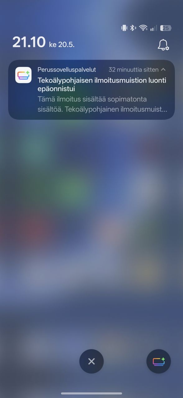

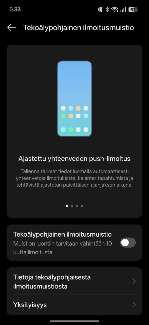

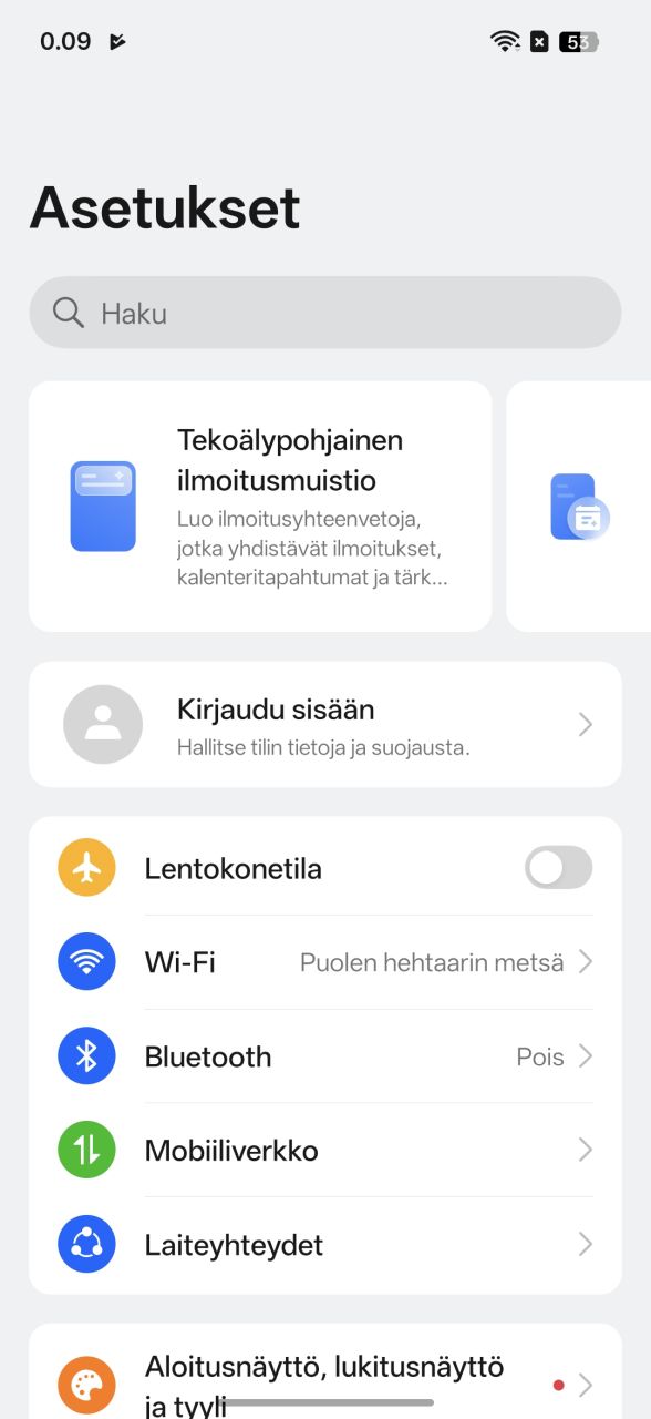

Tekoälypohjainen ilmoitusmuistio (AI Notify Brief) analysoi ja luo kahdesti päivässä ajastetun yhteenvedon puhelimeen saapuneista ilmoituksista ja antaa niistä koosteita ja ehdotuksia esimerkiksi kalenterimerkinnän luomiseksi. Ominaisuus ei tue Suomea, ja ilmeisesti sen takia lähes aina se ilmoitti, että luonti epäonnistui, koska ilmoitus sisältää sopimatonta sisältöä. Pariin otteeseen kooste syntyi kuitenkin ongelmitta englanniksi ja se vaikutti ainakin ajatuksen tasolla melko näppärältä.

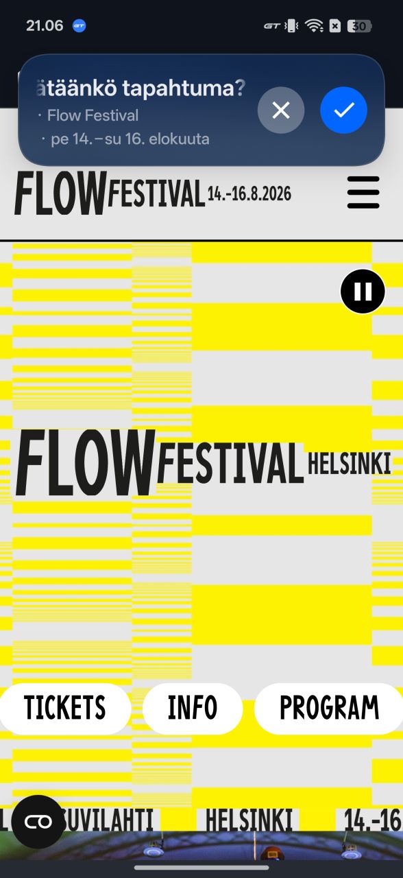

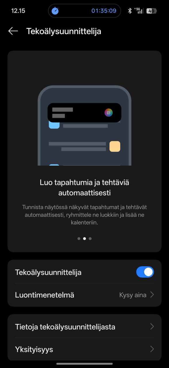

Tekoälysuunnittelija tunnistaa näytöllä olevat tapahtumat puhelimen takakuorta kahdesti napauttamalla ja luo niistä kalenteritapahtuman automaattisesti. Toiminto tuntui toimivan hyvin vaihtelevasti – usein se herjasi ettei kieli ollut tuettuna, mutta jos lähdemateriaalista selvisi ilman suomenkielen taitoa ajankohta ja tapahtuma, osasi se satunnaisesti luoda kalenteritapahtuman oikein.

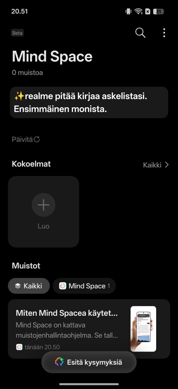

Oppolta tuttu Mind Space -muistiinpanotoiminto löytyy myös Realmelta, mutta sitä varten ei ole omaa painiketta, vaan sisältöä tallennetaan näyttöä kolmella sormella pyyhkäisemällä. Ominaisuus tallentaa näytön sisällön ja analysoi sen tekoälyn avulla, jonka jälkeen se osaa kategorisoida tallenteen ja luoda siitä tekstikosteen. Ominaisuus on valitettavasti edelleen varsin keskeneräinen ja esimerkiksi nettisivuista se ei jostain syystä taltioi lainkaan URL-tietoja, eikä ominaisuus osaa myöskään vastata kysymyksiin mistään muusta kuin ruudulla näkyvillä olleesta sisällöstä. Mind Spacen beetaohjelma tukee myös suomenkieltä, joten siltä osin se on käyttökelpoinen.

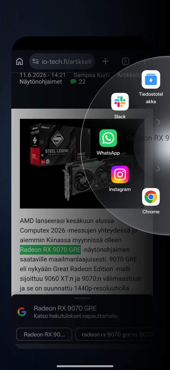

AI Smart Loop -ominaisuus muistuttaa hieman Honorin Magic Portalia tarjoten näytön reunasta avautuvan kontekstin mukaan mukautuvan valikon, johon käyttäjä voi raahata näytöltä tekstiä tai kuvia lisätoimenpiteitä tai jakamista varten.

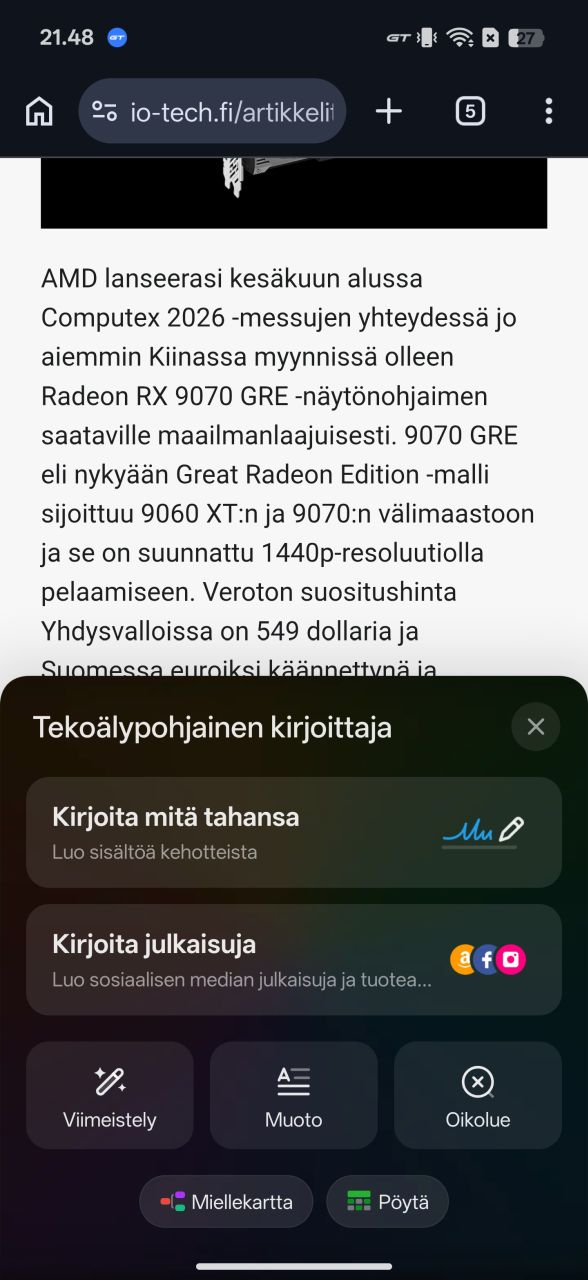

Tekoälypohjainen kirjoittaja sekä litterointi eivät tue edelleenkään suomea, kuten eivät ole tukeneet aiemminkaan sisarmerkkien puhelimissa. Joiltain osin ne kuitenkin saattavat toimia, luoden esimerkiksi suomenkielisestä tekstistä englanninkielisen tiivistelmän.

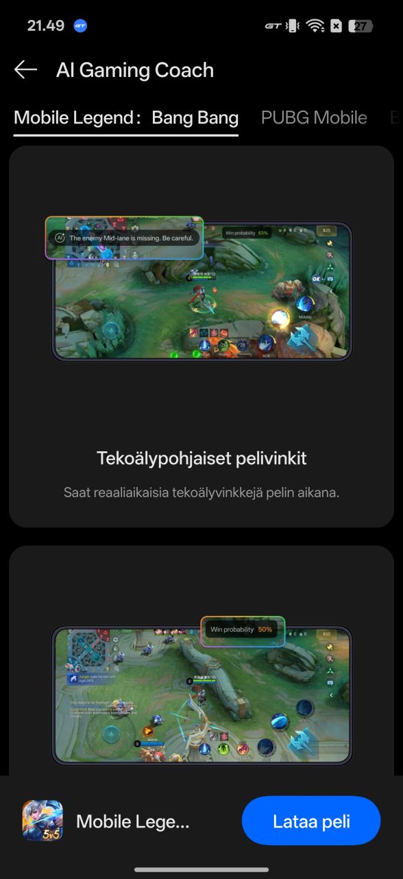

AI Gaming Coach -ominaisuus osaa mm. tallentaa automaattisesti videoklippejä pelin aikana tapahtuvista onnistumisista, tunnistaa aseiden ja askelten suuntia sekä tarjota tekoälypohjaisia valmiita vastauksia pelin sisäisen viestinnän nopeuttamiseksi. Nämä löytyvät vain kolmesta tuetusta pelistä (Mobile Legends, PUGB ja BGMI). Suomen kieli ei tosin ole tässäkään tuettuna.

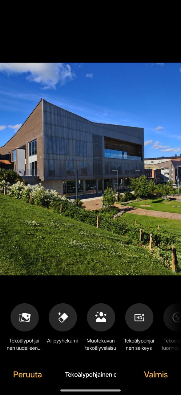

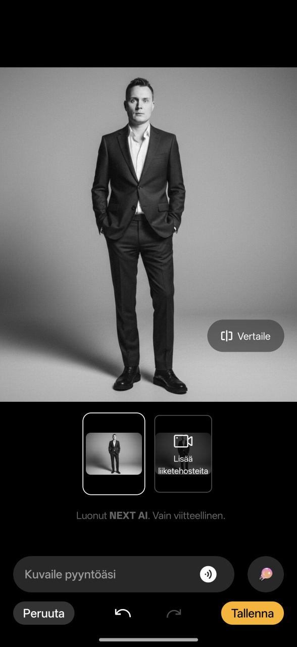

Kuvagalleriassa puhelin tarjoaa kuvien alla suoraa ”älykäs tekoälymuokkaus” -painiketta, jonka takaa tarjoavassa näkymässä on kolme toimintoa: kohteen valaistusta valmiiden vaihtoehtojen pohjalta muokkaava AI LightMe, henkilön ilmettä valmiiden vaihtoehtojen pohjalta muuttava AI StyleMe sekä kuvan analysointiin ja tekstipohjaiseen muokkaukseen tarkoitettu AI Inspiration. Lisäksi kuvan muokkausvalikosta löytyy vielä kymmenkunta tyypillisempää tekoälyeditointityökalua kuvien käsittelyyn.

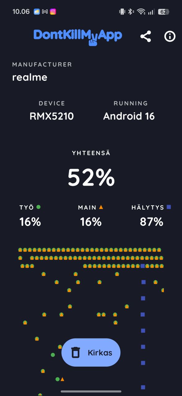

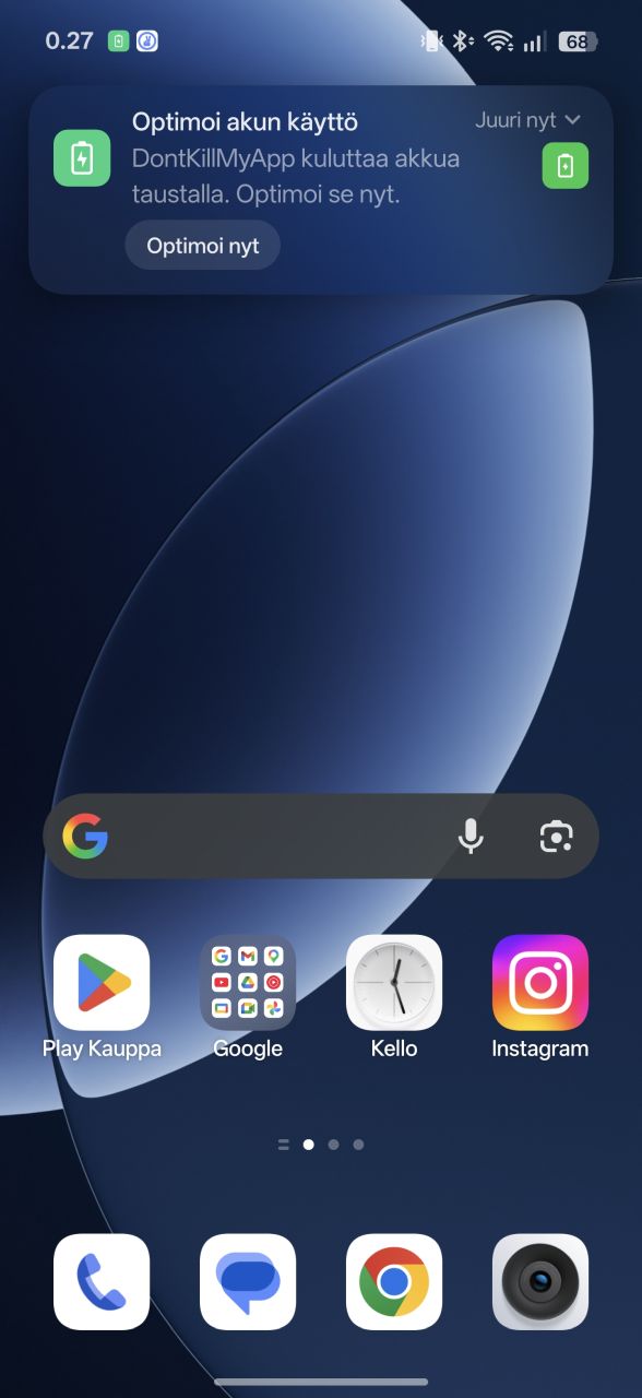

Dontkillmyapp-testisovelluksessa GT 8 Pro sai runsaan 50 % tuloksen, joka on samaa tasoa esimerkiksi Oppo Find X9 Pron kanssa, mutta huonompi kuin OnePlus 15:lla. Toisin sanoen tulos ei ole erityisen huono, mutta ei erityisen hyväkään. Testijaksolla emme havainneet ongelmia sovellusten toiminnassa taustasovellusten hallinnan suhteen.

Realme GT 8 Pron suorituskyky on päivittäisessä yleiskäytössä erinomaista, eikä juuri mitään muuta voisikaan odottaa high-end-luokan puhelimelta. GT 8 Pro ei hidastellut tai lataillut missään vaiheessa testijaksoa, vaan toimi erittäin ripeästi ja sulavasti. Vertailimme sitä rinnatusten OnePlus 15:n kanssa ja yleissuorituskyky vaikutti olevan käytännössä identtisen nopeaa. Luonnollisesti myöskään pelikäytössä markkinoiden suorituskykyisin Snapdragon 8 Elite gen 5 -piiri ei tule olemaan hidasteena oikeastaan missään tilanteessa.
GT 8 Pron voisi olettaa pärjäävän pitkäkestoisessa rasituksessa hyvin suurehkon 7000 mm2 höyrykammiojäähdytyksen ansiosta, mutta rasitustesteissämme tulokset eivät olleet erityisen mairittelevia. CPU Throttling Test -prosessorirasitustestissä tulos on lippulaivapuhelimeksi kohtalainen 63 %, mutta vastaavasti 3DMark Wild Life Extreme Stress Test -grafiikkarasitustestissä tulos oli poikkeuksellisen heikko 36 %, eli suorituskyky laski runsaaseen kolmannekseen maksimista 20 minuutin rasitustestin aikana. Oppo-konsernin tuotteista myös Find X9 Ultra -huippumallissa nähtiin vastaava pohjanoteeraus samalla piirillä.
GT 8 Pro lämpenee rasituksen aikana kehyksestään havaittavasti, muttei kuitenkaan häiritsevän kuumaksi.
Synteettisissä suorituskykytesteissä GT 8 Pro ei tarjoa varsinaisesti mitään yllätyksiä, vaan suorituskykytaso on sitä luokkaa, mitä Snapdragon 8 Elite gen 5 -piirilliseltä puhelimelta voi odottaa, eli Android-markkinoiden kärkeä.

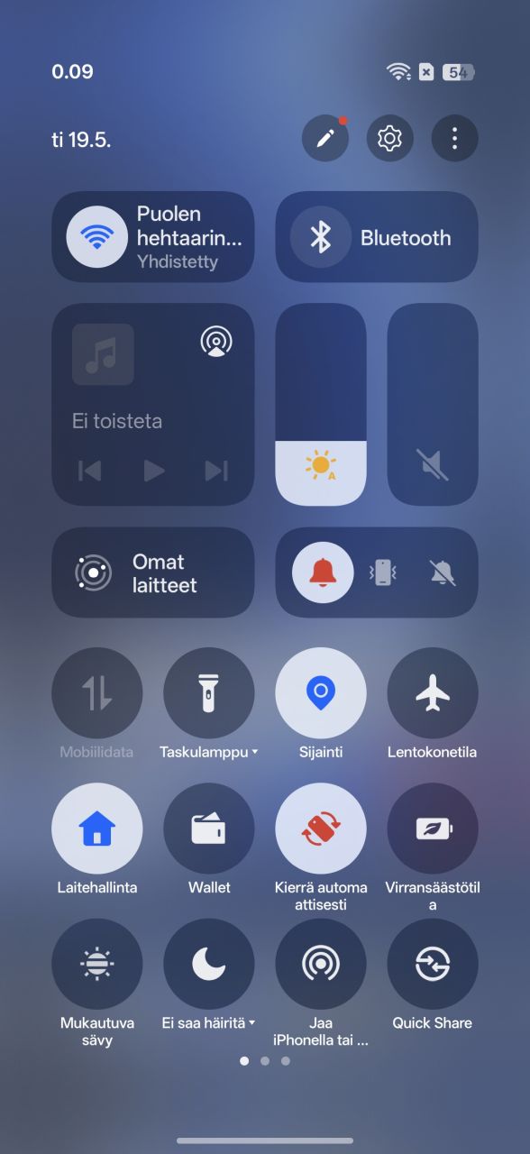

Tarjolla on myös GT-suorituskykytila, jonka voi kytkeä päälle ilmoitusvalikon pikapainikkeesta tai akkuvalikon virranhallinta-asetuksista. Testiemme mukaan sen vaikutus suorituskykyyn oli kuitenkin olematon.

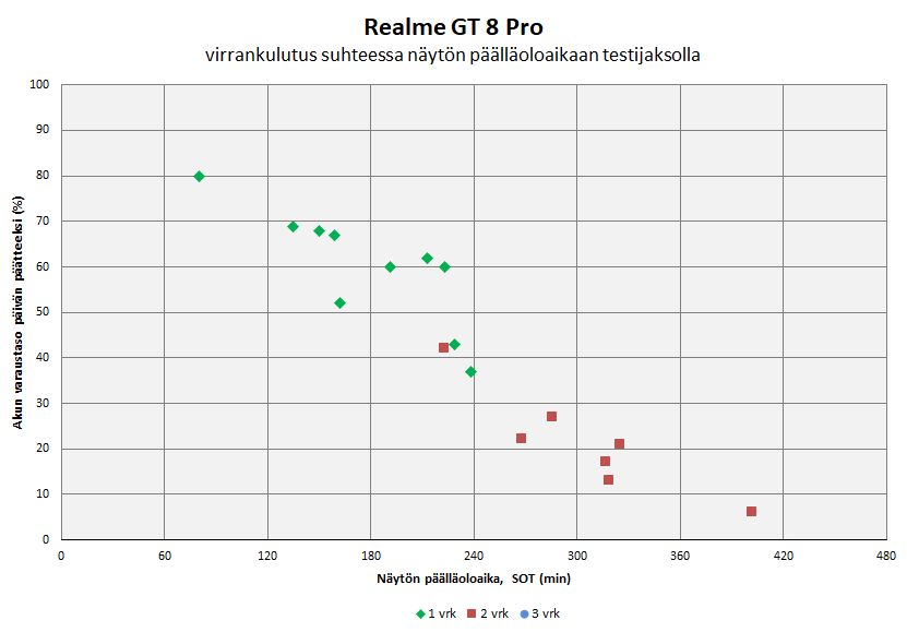

GT 8 Pron varsin suurikokoinen 7000 mAh akku antaa lupauksen hyvästä akunkestosta, mutta hiljattain testatun Oppo Find X9 Ultran tapaan käytännön akunkesto jäi testijaksolla yllättävän keskitasoiseksi. Siitäkin huolimatta yhdellä latauksella selvittiin koko testijakson ajan toistuvasti ongelmitta kahden päivän yli.
Yhden päivän päätteeksi akun varausta oli tyypillisesti jäljellä 60-70 % 2,5-3,5 tunnin näytön päälläoloajalla. Toisen päivän ylityksen jälkeen akun varausta oli tyypillisesti jäljellä 20 %:n molemmin puolin, kun näytön kokonaispäälläoloaika liikkui 6 tunnin tietämillä. Kolmen päivän ylityksessä ei onnistuttu kertaakaan. Laskennallisesti testijakson käytöllä GT 8 Pron maksimi näytön päälläoloaika yhden päivän ylityksessä oli noin seitsemän tunnin luokkaa.
Testijakson tyypilliseen puhelimenkäyttöprofiiliin kuului mm. WhatsApp- ja Slack-viestittelyä, Twitterin ja Instagramin selailua, sähköpostien lukemista, karttasovelluksen käyttöä ja navigointia, nettiselailua, satunnaisia puheluita, lyhytjaksoista pelailua ja kameran käyttöä mobiiliverkkoyhteyden, Bluetoothin, WLAN:in ja synkronointien ollessa jatkuvasti päällä. Käyttöjärjestelmän teema oli asetettu suurimman osan ajasta tummaksi. Näytön virkistystaajuus oli suurimman osan ajasta automaattinen-asetuksella ja näytön resoluutio maksimiasetuksella.
Valmistaja lupaa akun täyttyvän tyhjästä täyteen 43 minuutissa ja meidän testeissämme lupaus tuntuisi suurin piirtein täyttyvän. Valmistajan ilmoittama aika ylittyi noin viidellä minuutilla, kun lataaminen aloitettiin aivan tyhjästä akusta ja puhelin heräsi käyntiin vasta muutama minuutti lataamisen aloittamisen jälkeen. Latausnopeuden voi todeta olevan nykypäivänä lippulaivaluokan hyvää keskitasoa, mutta esimerkiksi OnePlus 15 latasi suuremman akkunsa samalla 120 watin laturilla muutaman minuutin nopeammin. Ladattaessa sekä puhelin että laturi lämpenivät jonkin verran, mutta ei häiritsevän paljon.
Akkuasetuksista löytyy nykyaikaisille puhelimille tyypilliset latausasetukset, kuten yölatauksen automaattinen viivästysmahdollisuus sekä akun maksimivaraustason rajoittaminen akun eliniän pidentämiseksi.
Pakkastestissä GT 8 Pro laitettiin ensin tunniksi -18 celsiusasteiseen pakastimeen, jonka jälkeen laitteen toimintakunto tarkistettiin ja sen jälkeen vuorossa oli toinen samanmoinen tunnin jakso heti perään. Akun varaus kirjattiin ylös ennen testiä ja testin jälkeen ja sekä tunnin että kahden jälkeen puhelimella toistettiin YouTube-videota.
Ensimmäisen tunnin jälkeen akun varausprosentti oli pysynyt samana kuin aloittaessa ja puhelin toimi ongelmitta. Ainoa havaittu poikkeama oli kaiuttimia tavallista kireämpi ja vaimeampi ääni.
Toisen tunnin jälkeen akun varausprosentti oli tippunut yhdellä prosenttiyksilöllä, jota voi pitää täysin normaalina varaustason vähenemisenä. Puhelin toimi edelleen täysin normaalisti kaiuttimien ääntä lukuun ottamatta.

GT 8 Pron rakenne ja muotoilu on varsin tyypillistä nykypäivän high-end-toteutusta. Tarjolla ei ole mitään yllättävää tai poikkeuksellista takakameran vaihdettava kehys lukuun ottamatta. Sekin menee täkäläisittäin osittain hukkaan, sillä Realme ei tällä tietoa tuo vaihtokehyksiä Suomessa myyntiin, joten sellainen on joko hankittava ulkomailta tai tulostettava itse 3D-tulostimella. Suojaluokitukset ovat kunnossa ja sinisessä värivaihtoehdossa hieman kumimainen takakuori on miellyttävän pitävän tuntuinen.

- Vaihdettava kamerakehys on hauska design-yksityiskohta
