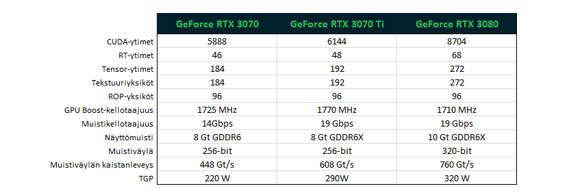

Viime syksynä julkaistuun 3070:een verrattuna 3070 Ti tuo mukanaan hieman enemmän CUDA-ytimiä ja RT-ytimiä, GDDR6-muistit on vaihdettu GDDR6X:ään ja muistiväylän nopeus on kasvanut selvästi. Ethereumin louhintanopeus on rajoitettu, joten näytönohjaimien voidaan ainakin teoriassa odottaa päätyvän aiempaa paremmin pelaajien käsiin. 3080:een verrattuna 3070 Ti käyttää pienempää GA104-grafiikkapiiriä, muistiväylä on hitaampi ja näyttömuistia on kaksi gigatavua vähemmän.
Virallinen suositushinta GeForce RTX 3070 Ti:lle on Suomessa 629 euroa eli NVIDIA on hinnoitellut sen on 100 euroa kalliimmaksi kuin GeForce RTX 3070:n ja vastaavasti 100 euroa edullisemmaksi kuin 3080:n. Yhtiön oma Founders Edition -malli ei tule lainkaan myyntiin Suomen verkkokaupassa, mutta julkaisun yhteydessä Proshopissa ja Jimm’sissä tulee olemaan tarjouksessa pieni erä Asuksen TUF-mallia 640 euron hinnalla. Jimm’sissä tarjous jatkuu samalla hinnalla myös julkaisun jälkeen, mutta ainoastaan varastoon saataville malleille. Muiden mallien kohdalla hintataso noudattaa markkinahintaa eli hintataso tulee on 1000 eurosta ylöspäin.
GeForce RTX 3070 Ti -testitulokset saa julkaista tänään 9. kesäkuuta ja myyntiin näytönohjaimet saapuvat huomenna 10. kesäkuuta klo 16. Tutustumme tässä artikkelissa 3070 Ti:n ominaisuuksiin, suorituskykyyn ja mukana on myös tehonkulutus-, lämpötila- ja melumittaukset sekä ylikellotustestit.

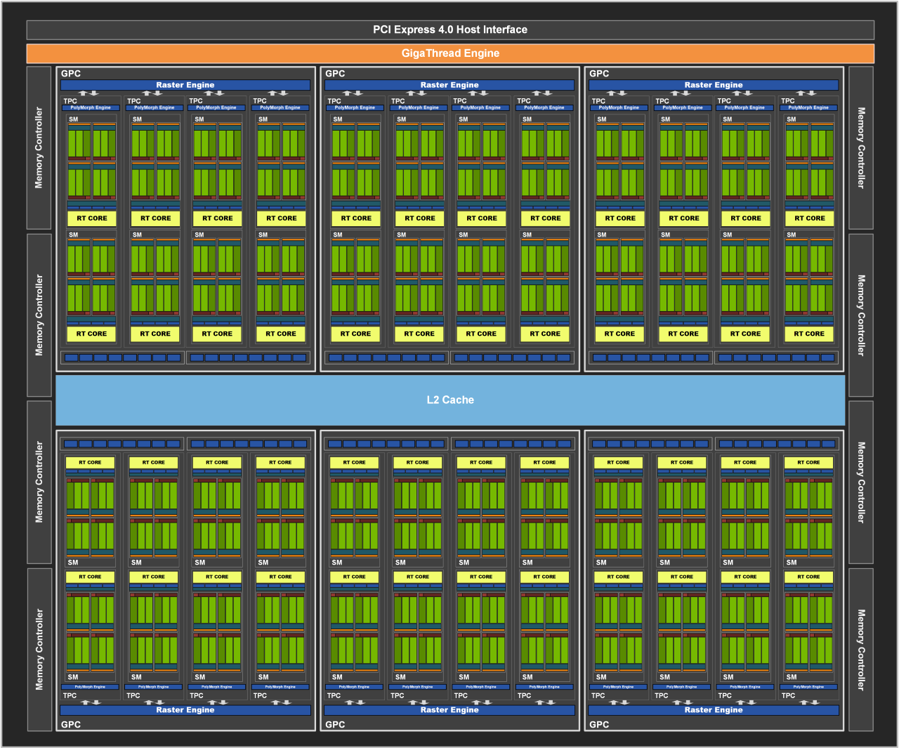

GeForce RTX 3070 Ti:ssä on sama GA104-grafiikkapiiri kuin 3070-mallissa, mutta käytössä on täysi piiri eli siitä ei ole karsittu pois mitään. Piirin GA104-400-versiossa käytössä on kaikki 6144 CUDA-ydintä, 192 tekstuuriyksikköä, 192 tensoriydintä, 48 RT-ydintä ja 96 ROP-yksikköä. Grafiikkapiiri valmistetaan Samsungin 8 nanometrin prosessilla, se rakentuu 17,4 miljardista transistorista ja sen pinta-ala on 392 neliömillimetriä.
Muistiväylä on 256-bittinen ja sen jatkeena on 8 gigatavua 19 Gbps:n nopeudella toimivaa GDDR6X-muistia, jonka myötä muistikaistaa on käytettävissä 760 Gt/s.
Kuten yllä olevasta taulukosta näkyy 3070 Ti:n grafiikkapiirissä on 3070:een verrattuna CUDA-ytimiä ja muita yksiköitä 4 % enemmän ja muistiväylä on 36 % nopeampi. TGP- eli Total Graphics Power -arvo on noussut merkittävästi eli 220 watista 290 wattiin.

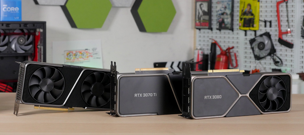

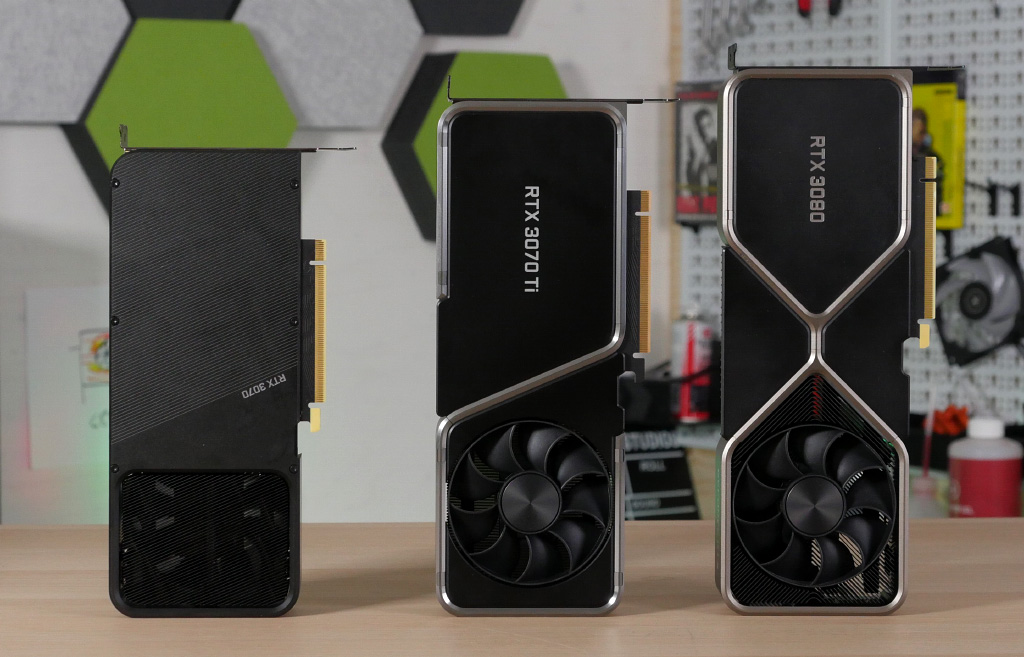

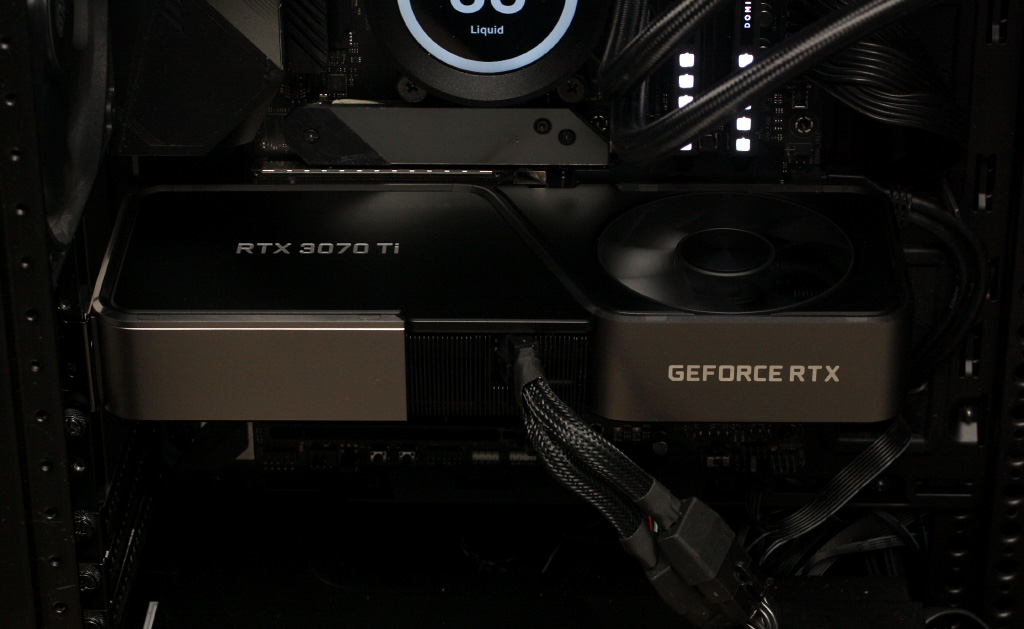

NVIDIAn oma 3070 Ti Founders Editionin on kahden korttipaikan korkuinen ja 24,2 cm pitkä. Jäähdytysratkaisu on hieman järeämpi kuin 3070:ssä. Kahden etupuolen tuulettimen sijaan jäähdytysratkaisu on käytännössä pienikokoisempi versio 3080:n jäähdytyksestä. Molemmilla puolilla on 85 mm:n tuulettimet, joista alapuolen tuuletin imee ilmaa näytönohjaimen etuosasta ja puhaltaa lämpimän ilman kotelosta ulos näyttöliittimien yläpuolelta. Takaosan tuuletin imee ilmaa näytönohjaimen läpi alhaalta ylöspäin jäähdyttäen matkalla grafiikkapiiriin kontaktissa olevasta höyrykammiosta lähteviä lämpöputkia. Takaosan tuuletin imee ilman suoraan kohti keskusmuistia ja prosessoria, mutta NVIDIAn mukaan kotelon takaosaan sijoitetun tuulettimen pitäisi huolehtia lämmin ilman puhaltamisesta ulos kotelosta. Näytönohjain on varustettu yhdellä HDMI 2.1 -liittimellä ja kolmella DisplayPort 1.4a -liittimellä.

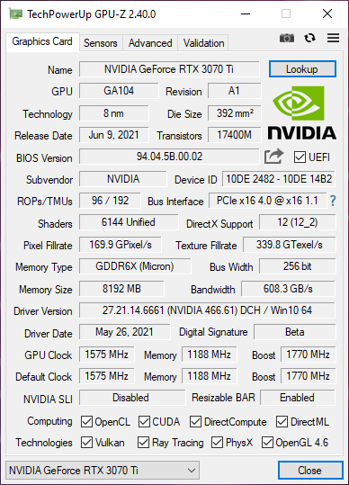

NVIDIAn Founders Editionissa GA102-grafiikkapiiri toimii 3D-rasituksessa 1770 MHz:n Boost-taajuudella. GDDR6X-muistit toimivat 19 Gbps nopeudella, jonka GPU-Z ilmoittaa 1188 MHz:n kellotaajuutena.
Todellisuudessa grafiikkapiirin kellotaajuus oli 3D-rasituksessa 4k-resoluutiolla keskimäärin noin 1875 MHz. GeForce RTX 30 -sarjan näytönohjaimilla grafiikkapiirin kellotaajuus on hyvin tiiviisti sidoksissa käytettävään näyttöresoluutioon. Full HD- ja 1440p-resoluutioilla grafiikkapiirin kellotaajuus oli noin 1905 MHz.

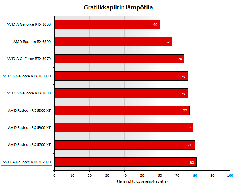

Grafiikkapiirin lämpötila nousi 10 minuutissa 81 asteeseen ja tuulettimen kierrosnopeus 57 %:iin eli noin 2080 RPM:ään. Tuulettimet eivät sammuneet lepotilassa, vaan pyörivät 30 % eli 1000 RPM:n nopeudella.

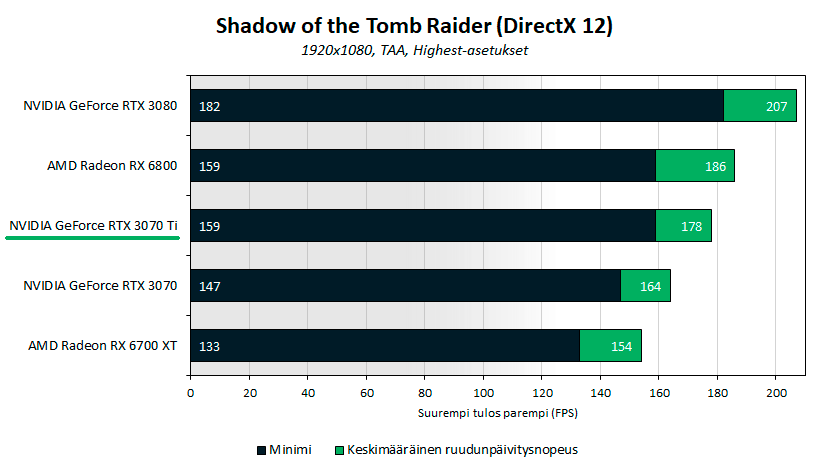

Full HD -resoluutiolla RTX 3070 Ti oli 9 % suorituskykyisempi kuin 3070. RX 6800 oli 4 % ja RTX 3080 16 % suorituskykyisempi kuin 3070 Ti.

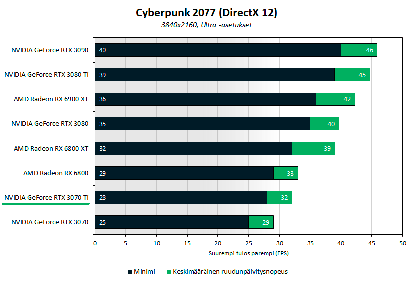

Cyberpunk 2077:ssä parhailla Ultra-kuvanlaatuasetuksilla ilman säteenseurantaa 3070 Ti oli 10 % suorituskykyisempi kuin 3070 ja lähes tasoissa RX 6800:n kanssa.
4k-resoluutiolla 3070:llä ja 3070 Ti:llä on syytä käyttää DLSS-ominaisuutta ruudunpäivitysnopeuden parantamiseksi.

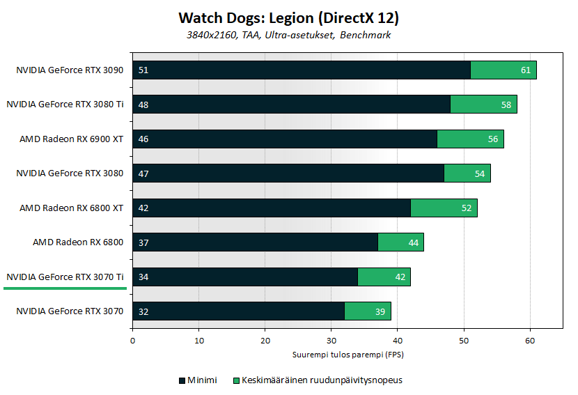

Watch Dogs: Legionin sisäänrakennetussa benchmarkissa 3070 Ti oli 8 % suorituskykyisempi kuin 3070. RX 6800 oli 5 % suorituskykyisempi kuin 3070 Ti.

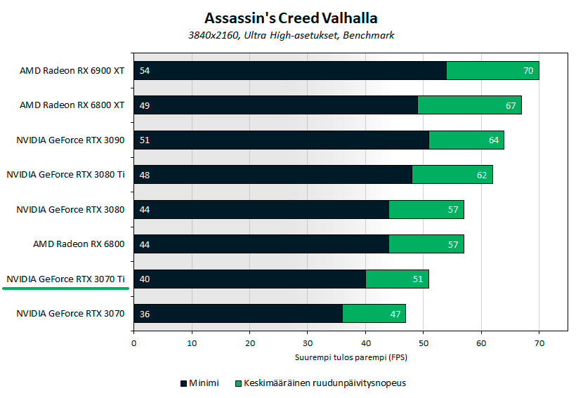

Assassin’s Creed Valhallan sisäänrakennetussa benchmarkissa 3070 Ti oli 9 % suorituskykyisempi kuin 3070. RX 6800 oli 12 % suorituskykyisempi kuin 3070 Ti.

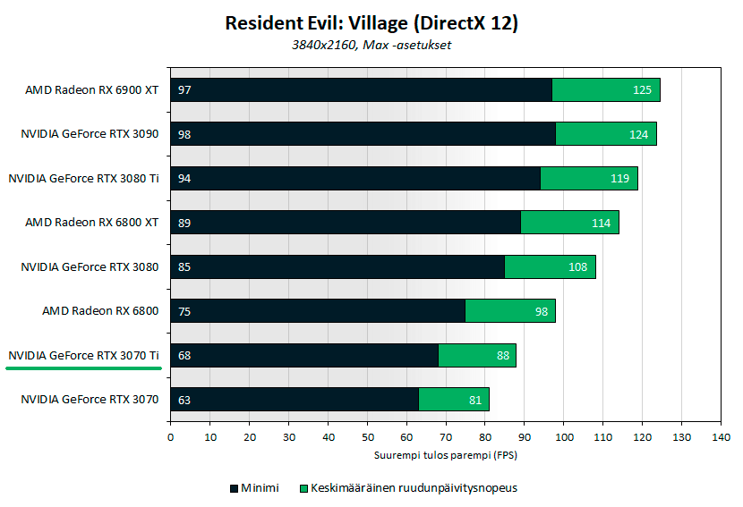

Resident Evil: Villagessa Max-kuvanlaatuasetuksilla 3070 Ti oli 9 % suorituskykyisempi kuin 3070. RX 6800 oli 11 % suorituskykyisempi kuin 3070 Ti.

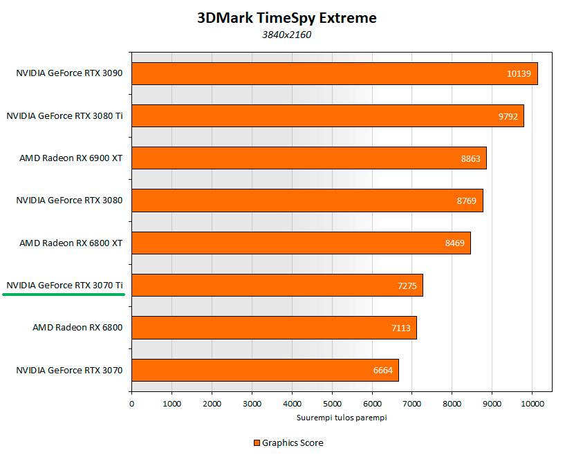

3DMark TimeSpy Extreme -testissä 3070 Ti:n tulos oli 9 % parempi kuin 3070:lla ja pelituloksista poiketen 2 % parempi kuin RX 6800:llä.

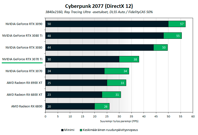

Cyberpunk 2077:ssä säteenseuranta päällä Ultra-kuvanlaatuasetuksilla ja DLSS Auto -asetuksella RTX 3070 Ti oli 12 % suorituskykyisempi kuin 3070.
AMD:n Radeon-näytönohjaimilla DLSS:n sijaan käytössä oli FidelityCAS-ominaisuus, jolla kuva renderöitiin 50 % kokoisena ja skaalataan ylöspäin. FidelityCAS:lla kuvanlaatu ja erityisesti yksityiskohdat olivat silmämääräisesti tarkasteltuna huomattavasti heikompilaatuisia kuin DLSS:llä. AMD:n ja NVIDIAn tulokset eivät ole vertailukelpoisia keskenään.

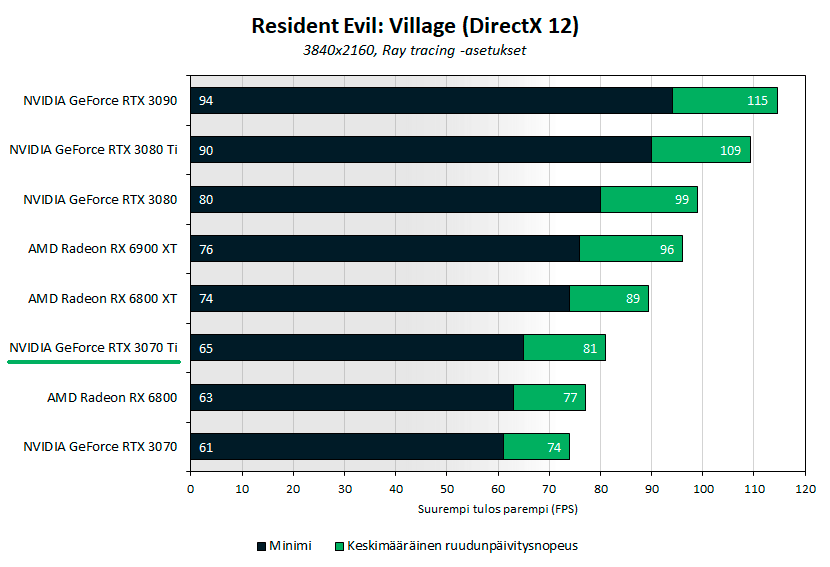

Resident Evil: Villagessa Raytracing-kuvanlaatuasetuksilla RTX 3070 Ti oli 9 % suorituskykyisempi kuin 3070 ja 5 % suorituskykyisempi kuin RX 6800.

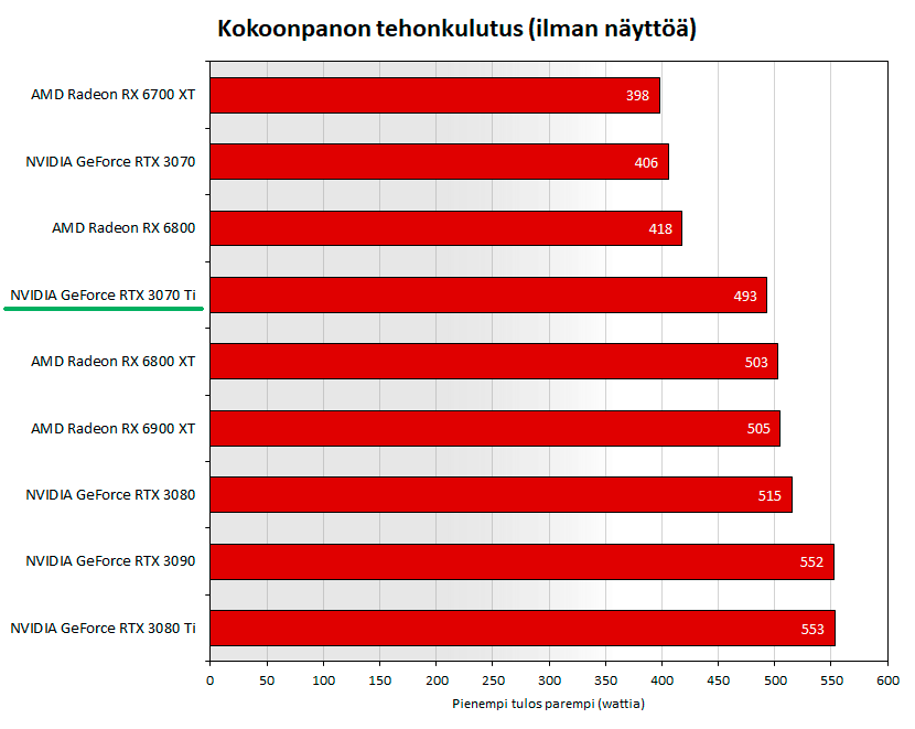

Tehonkulutusta mitattiin seinästä Coltech EMT707CTL -mittarilla, joka kertoo koko kokoonpanon tehonkulutuksen ilman näyttöä. 3D-rasituksena käytettiin Battlefield V -peliä 4k-resoluutiolla.
GeForce RTX 3070 Ti:n 70 wattia korkeampi TGP-arvo näkyi koko kokoonpanon 87 wattia korkeampana tehonkulutuksena kuin 3070:llä.

Grafiikkapiirin lämpötila mitattiin GPU-Z-ohjelman avulla ja 3D-rasituksena käytettiin Battlefield V -peliä 4k-resoluutiolla.
3070 Ti:n grafiikkapiirin lämpötila NVIDIAn omalla Founder Edition -jäähdytyksellä 3D-rasituksessa oli melko korkea 81 astetta kuin heikommalla jäähdytyksellä varustetulla 3070:llä lämpötila oli 7 astetta alhaisempi. GDDR6X-muistien lämpötila nousi 92 asteeseen. Valitettvasti RTX 3070:n GDDR6-muistien lämpötilaa ei pysty lukemaan.
Huom! Lämpötilatestit 3070- ja 3070 Ti -lämpötilatestit ajettiin kesäkuussa 2021, jolloin huoneen lämpötila oli 3 astetta korkeampi kuin viime syksynä/talvella muilla näytönohjaimilla ajetuissa lämpötilatesteissä.

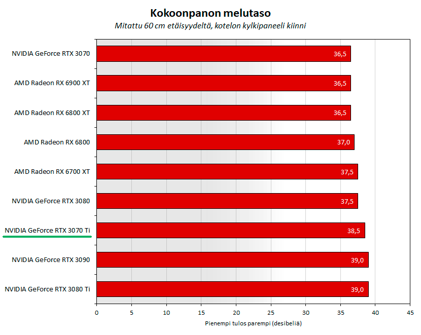

A-painotuksella suoritetuissa melumittauksissa Velleman DVM805 -desibelimittari sijoitettiin 60 senttimetrin päähän kiinni olevan kotelon kyljestä. Ympäristön melutaso testikokoonpano pois päältä oli 33,3 desibeliä. 3D-rasituksena käytettiin Battlefield V -peliä 4k-resoluutiolla. Virallisesti melua mitataan tiettyjen standardien mukaan, joten mittaukset ovat lähinnä suuntaa antavia.
3070 Ti:n melutaso oli hieman äänekäs ja järeämmästä jäähdytyksestä huolimatta kaksi desibeliä äänekkäämpi kuin RTX 3070:llä. Testien perusteella 3070 Ti Founders Editionin jäähdytysratkaisu voisi olla vieläkin tehokkaampi sillä grafiikkapiirin lämpötila nousi yli 80 asteeseen näytönohjaimen ollessa äänekäs.

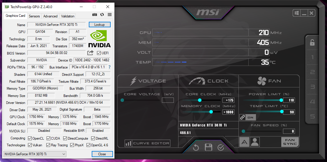

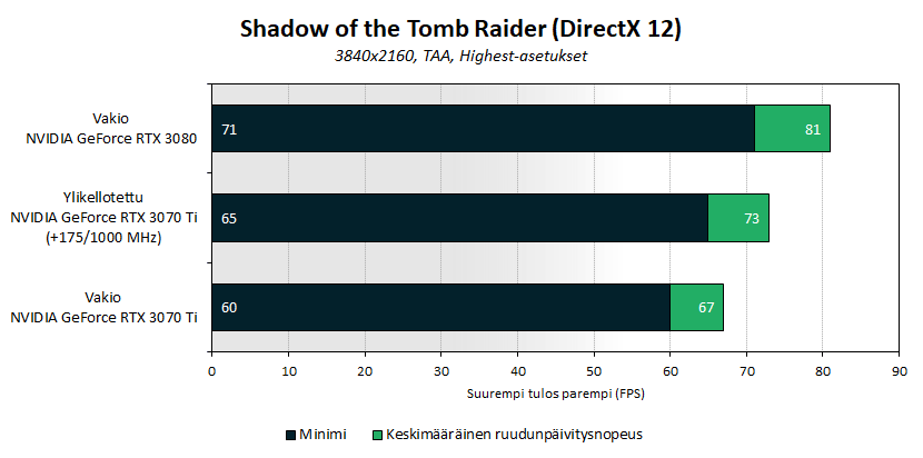

Ylikellotustestissä GeForce RTX 3070 Ti Founders Edition oli asennettuna suljetun Cooler Master Cosmos C700P -kotelon sisälle. Power- ja Temp Target- eli tehonkulutuksen ja lämpötilan ylärajat nostettiin maksimiin eli 110 %:iin ja 90 asteeseen. Tuulettimen kierrosnopeuden annettiin olla lämpötilan mukaan automaattisesti säätyvässä Auto-asennossa. Saavutetut kellotaajuudet ovat suuntaa antavia.
GeForce RTX 3070 Ti Founders Editionin Power Limit on vakiona 290 wattia ja 10 % korotus maksimiin tarkoittaa 320 wattia.
Näytönohjain ylikellottui GA104-grafiikkapiirin osalta +175 MHz eli 1840 MHz:n Boost-taajuudelle, jolloin todellinen kellotaajuus 3D-rasituksessa oli 4k-resoluutiolla noin 1950 MHz. GDDR6X-muistit venyivät vakaasti ilman negatiivista vaikutusta suorituskykyyn +1000 MHz eli 22 Gbps:n nopeudelle (1375 MHz).
Grafiikkapiirin lämpötila nousi ylikellotettuna 83 asteeseen, muistien lämpötila 92 asteeseen, kokoonpano tehonkulutus nousi 493 watista noin 20 watilla 514 wattiin ja melutaso desibelillä hieman äänekkäästä äänekkäämmäksi (60 % 2185 RPM).
Ylikellotettuna GeForce RTX 3070 Ti Founders Edition oli Tomb Raiderissa noin 9 % suorituskykyisempi kuin vakiona, mutta jäi silti selvästi RTX 3080:lle.

3070 Ti:n grafiikkapiirissä on ainoastaan yksi TPC-yksikkö eli 4 % CUDA-ytimiä ja muita yksiköitä enemmän käytössä kuin RTX 3070:n käyttämässä grafiikkapiirissä. Jos NVIDIA olisi halunnut, se olisi voinut parantaa RTX 3070- tai 3070 LHR -mallin saatavuutta kalliimman GeForce RTX 3070 Ti:n julkaisun sijaan ja auttaa jälleenmyyjiä purkamaan tilausjonojaan. Samalla parempi saatavuus olisi saattanut auttaa painamaan nykyistä noin 1000 euron markkinahintaa alemmas ja lähemmäs 529 euron suositushintaa. Lisäksi 3070 Ti:n käyttämät GDDR6X-muistipiirit olisi voitu käyttää myös saatavuusongelmista kärsiviin 3080-, 3080 Ti- ja 3090-malleihin.
