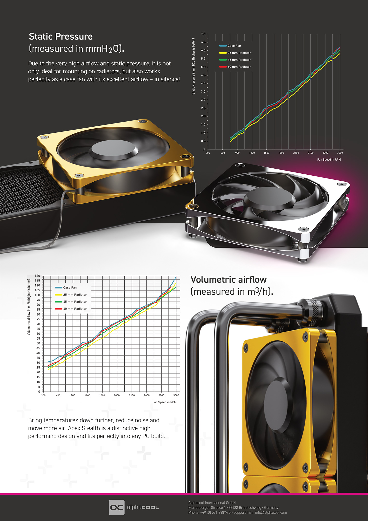

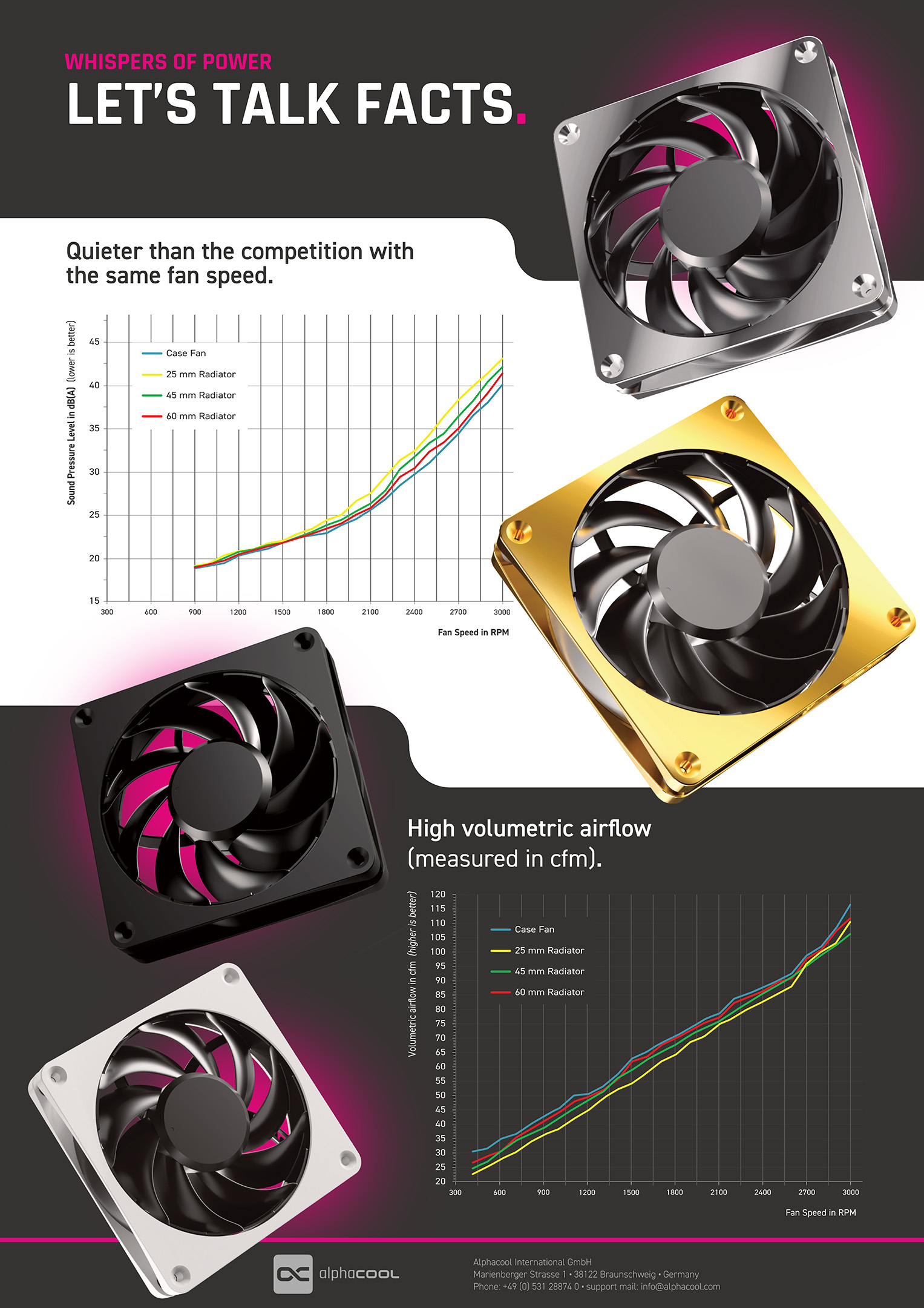

Alphacoolin markkinointimateriaalien mukaan tuuletin tarjoaa ensiluokkaisen staattisen paineen ja ilmavirran, jonka vuoksi se sopii paitsi ensisijaiseen käyttökohteeseensa eli jäähdyttimien kaveriksi, myös esimerkiksi kotelotuuletinkäyttöön. Tuulettimen lavat on muotoiltu siten, että ne ovat yhteydessä ulkoreunaa kiertävän kehän kanssa. Ratkaisu estää tuuletinten kärjen väpätyksen ja siten optimoi suorituskykyä ja minimoi meluntuottoa.
Apex Stealth Metal Fan- ja Metal Power Fan -tuuletinten tekniset ominaisuudet:
- Koko ja paino: 120 x 120 x 25 mm, 320 g
- Laakerointi: Nestelaakerointi (Hydro Dynamic Bearing)
- PWM-toiminta-alue: 400-2000 RPM / 400-3000 RPM
- Ilmavirta: 76,81 CFM / 116,89 CFM
- Statattinen paine: 3,88 mmH2O / 6,22 mmH2O
- Meluntuotto: 24,6 dBA / 40,2 dBA

Jos verrataan Cybeneticsin Noctua NF-A12x25:n ja Alphacoolin tuloksia, niin ei ihme ettei der8auerinkaan vertailussa pärjää.
Noin 1000 kierroksella Noctuan staattinen paine jää heikommaksi, mutta ilmanvirtaa tuottaa paremmin ja taas noin 2000 kierroksella staattinen painekin on aavistuksen parempi.
Tällä hetkellä ainoa, joka pystyy Noctualle pistämään kampoihin, mahtaa edelleen olla Phanteksin T30-120 (löytyy myös Cybeneticsin tietokannasta tulokset).
