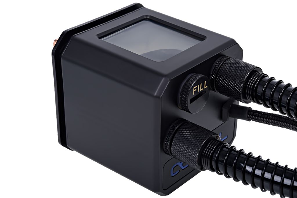

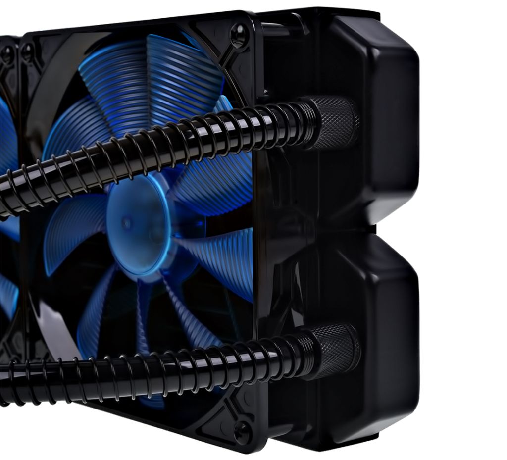

Saksalainen Alphacool on laajentanut nestejäähdytteisten Eisbaer-prosessoricoolereidensa valikoimaa suurella 420 mm jäähdytinkennolla varustetulla mallilla. Kyseessä on tiettävästi markkinoiden ensimmäinen kolmen 140 mm tuulettimen jäähdytintä käyttävä valmisnestecooleri.
Muiden Eisbaer-mallien tapaan myös 420 mm versio on esitäytetty valmis kierto, joka on kuitenkin tarvittaessa laajennettavissa ja uudelleentäytettävissä. Jäähdytin on täysin kuparinen ja sen ulkomitat ovat 489 x 144 x 30 mm. Sen parina on kolme Eiswind 14 -tuuletinta, joiden spekseiksi ilmoitetaan 1100 RPM, 62,31 CFM, 1,55 mmH2O ja 29,4 dBA. Niiden pyörimisnopeuden säätäminen onnistuu mukana toimitettavalla PWM-adapterilla.

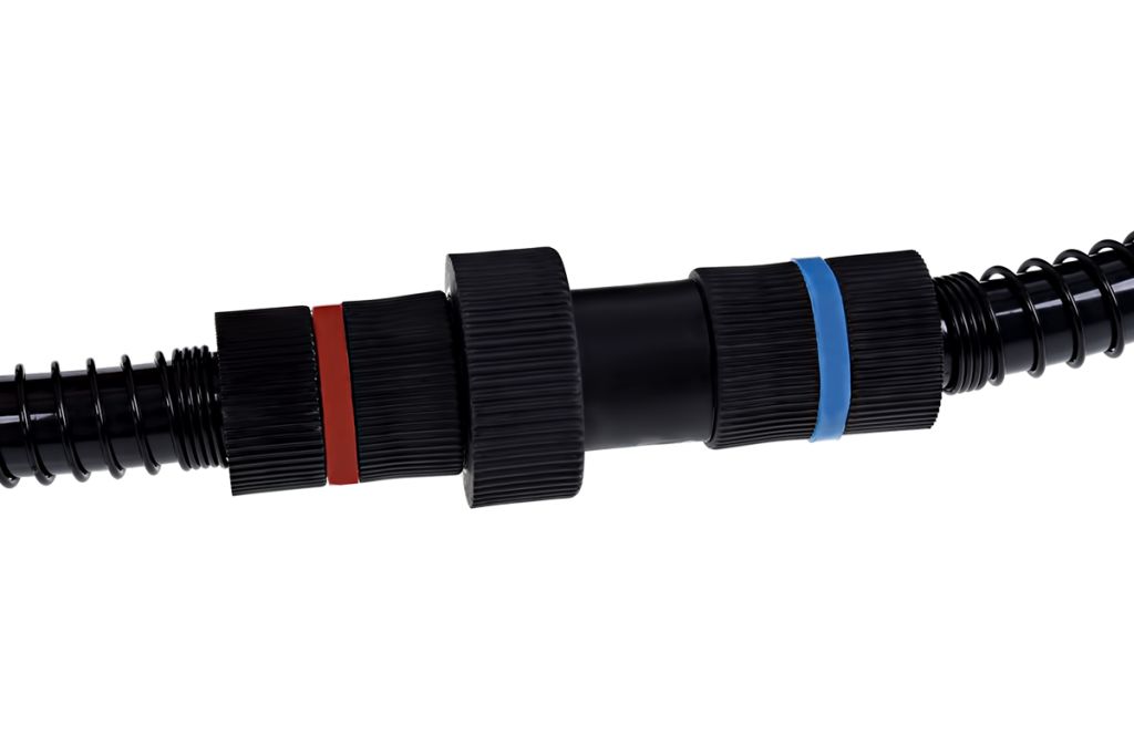

Järjestelmän muut komponentit ovat tuttuja aiemmin markkinoille tulleista Eisbaer-malleista. DC-LT 2600 -pumppu on integroituna blokkiyksikön yhteyteen ja blokki on yhteydessä jäähdyttimeen 11/8 mm letkuilla sekä pikaliittimillä. Liittimet ovat kiinni standardimallisilla G1/4-kierteellä, joten käyttäjä voi halutessaan vaihtaa ne toisenlaisiin.
