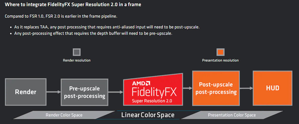

AMD on kertonut parhaillaan käynnissä olevilla GDC-messuilla lisää FSR 2.0 -teknologian teknisestä toteutuksesta. Siinä missä FSR 1.0 oli spatiaalinen skaalain, perustuu uusi 2.0 temporaaliseen skaalaukseen eli se hyödyntää skaalauksessa useamman ruudun dataa paremman lopputuloksen saamiseksi. FSR 2.0 sisältää myös reunojenpehmennyskomponentin sekä valinnaisen RCAS-terävöityksen (Robust Contrast-Adaptive Sharpening). RCASia käytettäessä yhtiö kehottaa kehittäjiä lisäämään mukaan myös käyttäjille mahdollisuuden säätää terävöityksen voimakkuutta.

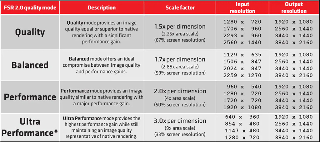

FidelityFX Super Resolution 2.0 tarjoaa neljä laatuasetusta: Quality, Balanced, Performance ja Ultra Performance, joista viimeinen on valinnainen tila eikä sitä todennäköisesti tulla näkemään ainakaan kaikissa peleissä. Yhtiön dian mukaan Quality tarjoaa vastaavaa tai jopa parempaa laatua kuin natiivi, Balanced tarjoaa kultaisen keskitien ja Performance-tilalle luvataan samankaltaista laatua natiivin kanssa huomattavasti paremmalla suorituskyvyllä. Myös valinnaisen Ultra Performance -tilan kerrotaan yltävän ”natiivin kaltaiseen” kuvanlaatuun. Löydät eri asetusten tarkemmat tiedot yllä olevasta diasta. Vaikka esiasetukset ovat tietyille resoluutioille räätälöityjä, tukee teknologia myös dynaamista resoluutiota.

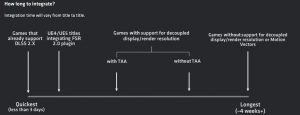

Kehittäjien kannalta taas mielenkiintoisinta lienee teknologian pelimoottoriin integroinnin haastavuus. AMD:n mukaan helpointa ja nopeinta teknologian integrointi on peleihin, jotka tukevat jo valmiiksi DLSS 2.x -teknologiaa, jolloin integrointiin pitäisi mennä alle kolme päivää. Unreal Engine -peleihin, joissa ei ole vielä säädetty kaikkea kohdalleen temporaalisia skaalaimia varten menee hieman pidempään ja niin edelleen mitä kauemmas optimaalisesta tilanteesta mennään. Pisimpään eli AMD:n arvion mukaan nelisen viikkoa tai yli menee peleissä, joissa ei ole irrotettu renderöinti- ja näyttöresoluutioita toisistaan eikä ole valmiiksi tukea liikevektoreille.
