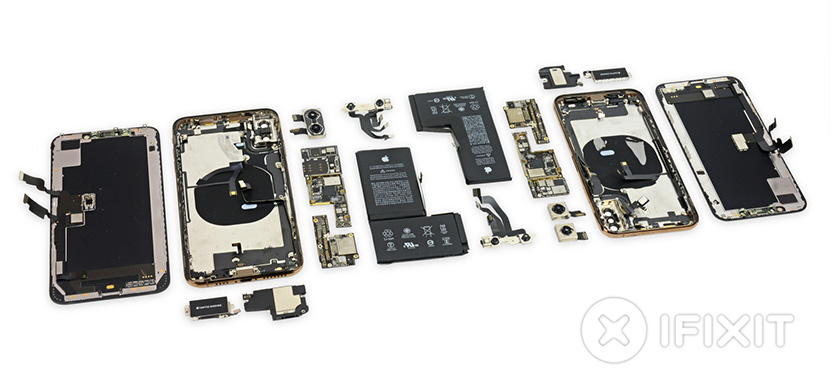

Purkuvideoistaan ja oppaistaan tuttu iFixit on ottanut käsittelyynsä Applen uudet iPhone XS:n ja XS Maxin. Yhtiö julkisti uudet puhelimensa vajaat kaksi viikkoa sitten ja ne tulivat virallisesti saataville viime viikon perjantaina.

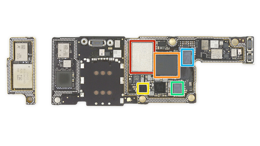

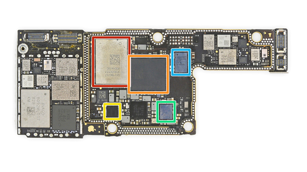

iFixitin purkukäsittely osoittaa nopeasti, että XS:n ja XS Maxin erottaa toisistaan muutkin seikat kuin akun ja näytön koko. XS Maxin suurempi koko on antanut lisää vapauksia piirilevyjen suunnittelussa ja esimerkiksi modeemin ja muut langattomat yhteydet toteuttavat piirit on eritelty kahdelle toistaan erilliselle piirilevylle, kun ne XS:n kohdalla on ahdettu yhdelle pienemmälle piirilevylle. Apple käyttää XS:ssä ja XS Maxissa Intelin valmistamaa modeemia. eSIM-tuki on toteutettu ST Microelectronicsin mikrokontrollerilla jota käytetään samaan myös Applen Watch Series 3 -kelloissa ja Googlen Pixel 2 XL:ssä.

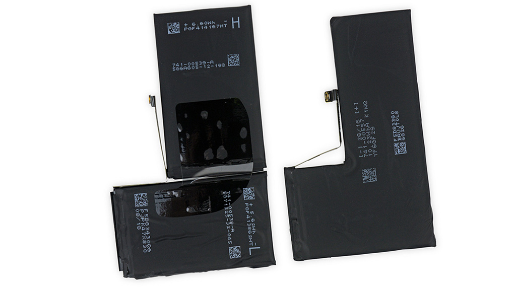

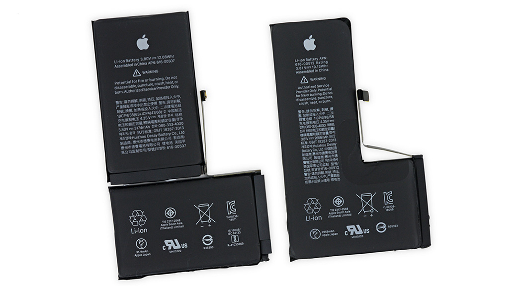

Lisää eroja XS:n ja XS Maxin välillä löytyy akkuosastolta. iPhone XS:ssä on käytössä 10,13 wattitunnin (2659 mAh, 3,81V) L-kirjaimen muotoinen yhden solun akku. XS Maxissa on niin ikään L:n muotoinen akkuratkaisu, mutta se on jaettu kahteen soluun ja fyysisesti erilliseen akkuun. Yhteensä iPhone XS Maxin akkujen kapasiteetti on 12,08 wattituntia (3179 mAh, 3,80V). XS Maxissa on myös hieman XS:ää kookkaampi Taptic Engine, jolla tuotetaan puhelimen värinäefektit.
