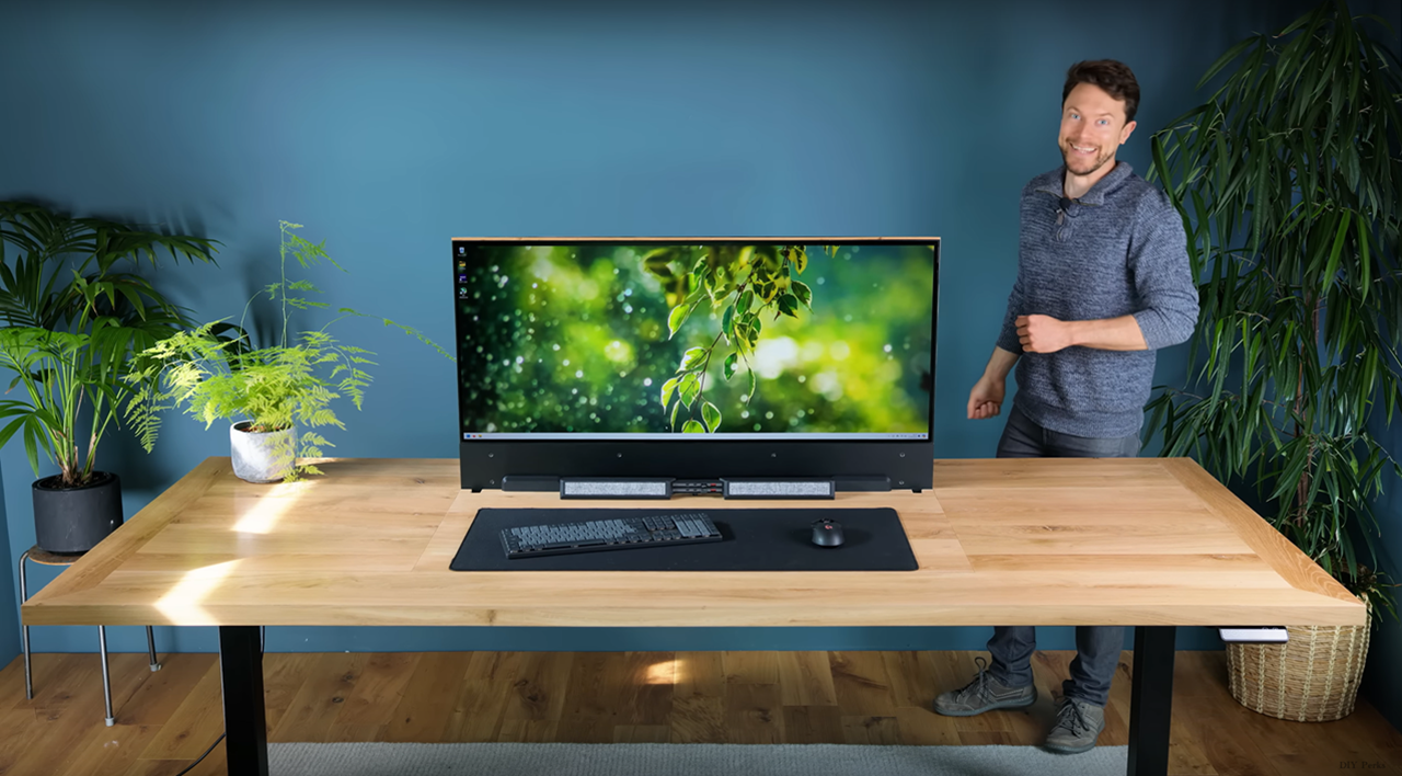

Englantilainen Matthew Perks, joka ylläpitää Youtubessa yli 4,5 miljoonan tilaajan DIY Perks -kanavaa, rakentaa tuoreella videollaan ”näkymättömän” PC:n pöydän sisään. Pöytään integroituja tietokoneita on toki nähty ennenkin ja Perks on itsekin tehnyt sellaisen aiemmassa videossaan, mutta tällä kertaa pöytä kätkee sisäänsä komponenttien lisäksi myös ultraleveän 45-tuumaisen OLED-pelinäytön sekä hiiren ja näppäimistön, jotka kaikki nousevat pöydästä esiin kekseliäällä, ulkoisesti näkymättömällä saranamekanismilla. Suljettuna luukku sulautuu lähes saumattomasti pöydän pintaan.

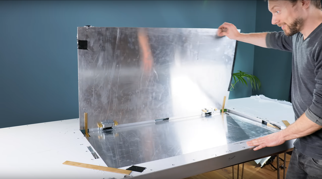

Videollaan Perks käyttää korkeussäädettävän FlexiSpot-pöydän runkoa, jonka päälle hän rakentaa 3 millimetrin alumiinilevystä onton, noin 7 senttimetrin paksuisen pöytälevyn, jonka hän viimeistelee ohuilla tammisilla levyillä saavuttaakseen puisen ulkoasun. Pöytälevyn sisään hän integroi itse kokoonpanon, johon kuuluu muun muassa nestejäähdytetyt Intel Core i9 13900K -prosessori ja GeForce RTX 4090 -näytönohjain. Perinteisen PC-virtalähteen sijasta hän käyttää tilan säästämiseksi kahta 500 watin galliumnitridivirtalähdettä, eli kyseessä on kanavan hengessä tosiaankin tee-se-itse-viritys, joskin hyvin suunniteltu ja toteutettu.
Vastoinkäymisiltäkään Perks ei videolla säästy, sillä hänen vanhoista palvelintietokoneiden jäähdytyssiileistä ja messinkisistä neliöputkista rakentama suurikokoinen jäähdytin osoittautuu kekseliäisyydestä huolimatta riittämättömäksi kuuminä käyville komponenteille. Lopulta hän päätyykin asentamaan rivin tuulettimia pöytälevyn takaosaan, jotka näkyvät vain pöydän alle kurkistaessa. Perksille onkin ominaista näyttää kanavallaan avoimesti myös takapakkeja, joita erilaisten projektien suunnittelussa ja rakentelussa tulee väistämättä vastaan.

Tuo pöydän reuna on kyllä hienosti toteutettu, että saadaan se pöytä näyttämään ohuemmalta kuin se oikeasti on. Lopullinen tuuletinratkaisu taisi olla vähän ylilyönti, mutta onpahan sitten jäähdytysvaraa seuraavillekin intelin ja nvidian kiuas-tuotteille.

Hieno projekti, mutta lopputulos ei kuitenkaan ollut sitä mitä piti. Harmi että originaali jäähdytys idea ei toiminut, nyt oleva jäähdytys vaikka ei näy helposti, pilaa vähän ideaa.

Lisäksi ongelmana taisi olla, että tuo ensimmäinen jäähdytin ei toiminut oikeastaan ollenkaan. Liian tiheä siili ja liian vähän painetta sille tuottavat tuulettimet. Ainakin se näytetty lämpötilan nousu viittasi tuohon (lämpötila nousi tasaisesti ilman minkäänlaista merkkiäkään nousun hidastumisesta lämmön kasvusta huolimatta). Tarkoittaa, että siellä oli hyvin vähän jäähdytystehoa, ja ainoa syy miksi se kone ylipäätään toimi hetkellisesti isossa kuormassa oli sen jäähdyttimen iso nestetilavuus ja metallin massa jotka molemmat hidastivat kuinka nopeasti se lämpö nousi.

Tarvitseeko tuota isommin säätää kallistuksen suhteen? Näyttäisi nousevan pystysuoraan. Korkeussuunnassa säätöä toki ehkä voisi kaivata (mikä olisi vältetty käyttämällä vähemmän laajakulmaista näyttöä joka olisi kattanut koko tuon kannen). Toki, näyttäisi tuo nyt menevän siedettävän alas.
Ja yritys tehdä vain 70 mm korkea (ilmavirtaa vastaan kohtisuoraan suuntaan) jäähdystys. Edes noita 80 mm versioita ei taida olla missään. Tämä toki ei toiminut, minkä jälkeen tuollainen normaali 360 mm nestejäähy olisi toiminut kun joka tapauksessa mentiin samantien noihin 120 mm tuulettimiin. Oletettavasti ei haluttu kokeilla, että olisiko rivi 80 mm tuulettimia riittänyt, tai sitten ei löytynyt sopivaa syyläriä 80 mm tuulettimille.
AIO ei luultavasti ylettyisi pöydän reunalta tuonnen prosessorille tai näytönohjaimelle asti. Riippuen siitä kumpi nyt olikaan etulaidassa.

Tämä tosiaan ja halu tehdä edullisesti. Nuo vanhat kupariset serverijäähyt ei hänen mukaansa maksaneet edes yhden 360 radin vertaa ja myöhemmin käytetyt (alumiiniset?) oli vielä halvempia. Sekä toki vielä tuo 70 mm korkeus oli tavoitteena, mutta meni sitten kankkulan kaivoon lopulta.
