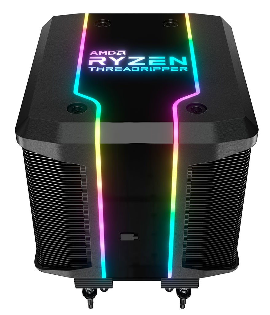

Cooler Master on julkaissut virallisesti Wraith Ripper -prosessoricoolerinsa, joka on suunniteltu yhdessä AMD:n kanssa erityisesti uusille toisen sukupolven Ryzen Threadripper -suorittimille. Kyseinen cooleri on käytössä myös io-techin tuoreessa AMD Ryzen Threadripper 2950X & 2990WX -artikkelissa.

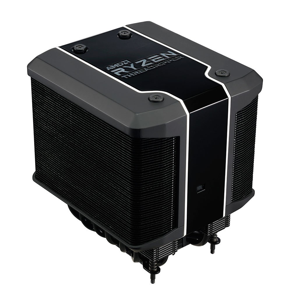

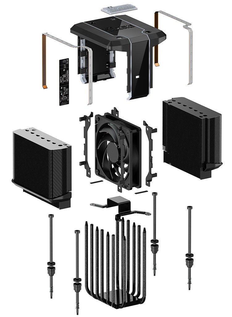

Tornimallinen Wraith Ripper on suunniteltu uusille 12-, 16-, 24- ja 32-ytimisille Threadripper 2 -prosessoreille sekä jopa 250 watin lämmöntuotolle (TDP). Coolerin rakenne koostuu kahdesta tornimallisesta mustaksi pinnoitetusta alumiinirivastosta, RGB-valaistusta kuoriosasta, rivastojen väliin sijoitetusta 120 mm tuulettimesta, seitsemästä lämpöputkesta sekä suurikokoisesta 76,4 x 44,6 mm:n kokoisesta kuparisesta pohjaosasta. Asentaminen tapahtuu yksinkertaisesti ruuvaamalla cooleriin integroidut ruuvit kiinni prosessorikantaan – erillisiä taustalevyjä tai muita kiinnitysosia ei tarvita.

Miksi tässä kuten monessa muussakin osassa pitää lukea kissan kokosin kirjaimin mikä tuote on kyseessä. Näyttäisi mielestäni paremmalta ilman tekstiä.
Enemmän valaistavaa RGB:llä.

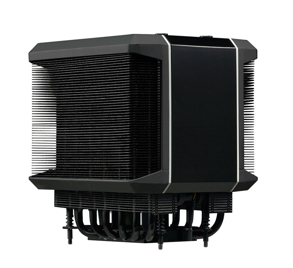

Eikö tähän olisi kannattanut laittaa pari tuuletinta?
@DiamondTear sanoikin jo sen oleellisen, ja jos tarkkoja ollaan niin tämähän ei mainosta mikä tuote on kyseessä vaan mitä tuotetta se on tarkoitettu jäähdyttämään
Ja tuo ainoa tuuletinkin on vain 120mm. Heatsinkin paino varmaan jotain 1300g+ jos kerran koko hökötys painaa 1620g.
Noctuan NH-U14S TR4-versiossa 150mm x 140mm tuuletin ja heatsinkki painaa 865g. Hyvin erilainen ratkaisu siis. Olisi mielenkiintoista nähdä vertailu näiden välillä.
No, jos on ledivalaistu (kuten tässä), niin ihan hienoltahan nuo näyttää mikäli on sivuikkuna. Samahan se on noiden ROG, GeForce GTX, Radeon yms. ledivalaistujen tekstien kanssa.
Tuohon kaveriksi vielä TR4-versio Silver Arrowista. Pitää pistää harkintaan, jos ehtisi tekemään tuollaisen vertailun.
Minultakin jää liian silmiinpistävällä tekstillä varustettu komponentti helposti ostamatta, mikäli tarjolla vain on hyvä vaihtoehto.
On kyllä, mutta toisaalta valaistuvan kohteen tarvitsisi olla tekstiä.
Epäilemättä HEDT-prosessorin omistaja haluaa esitellä prosessoriaan muillekkin ja ilman siitä kertovaa tekstiähän se ei näkyisi jäähyn alta. 😀
On kyllä tautisen kokoinen murkula joten luulisi jäähdytyskapasiteettia piisaavan. Siitäkin huolimatta, että käyttää vain 120 mm tuuletinta.
Oli vähän yllätys, että tässä on vain yksi 120mm tuuletin. Mutta tuo jäähyn kiinnitysmekanismi aiheutti jonkinlaisen pienen rakastumisen. :hungry:
Vaikka TR4 kanta onkin tukeva niin silti tuommoinen 1600g murkula aiheuttaa melkoisen väännön siihen, mitenhän emolevyt kestää pitkässä juoksussa tuota painoa?
