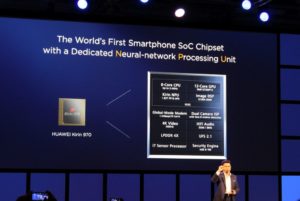

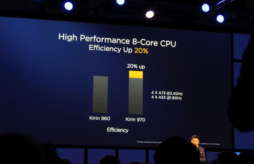

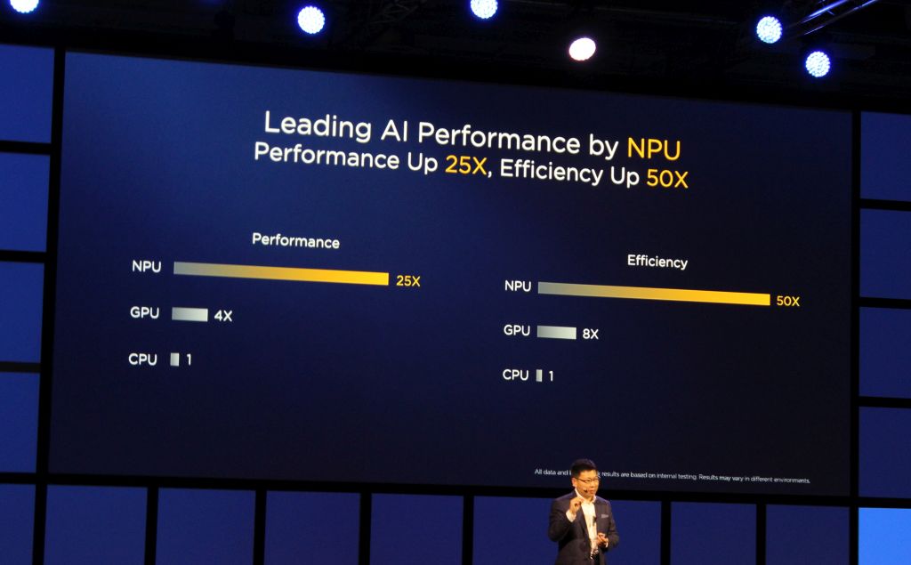

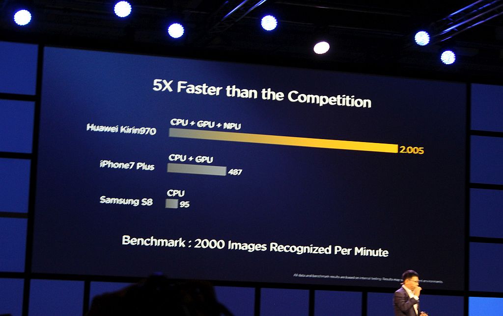

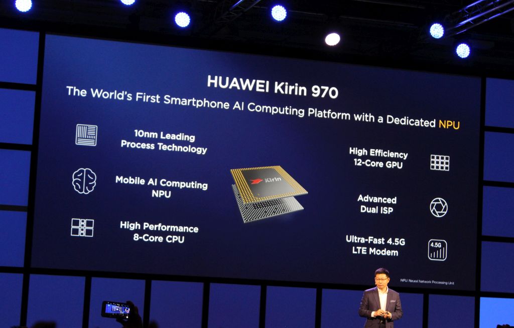

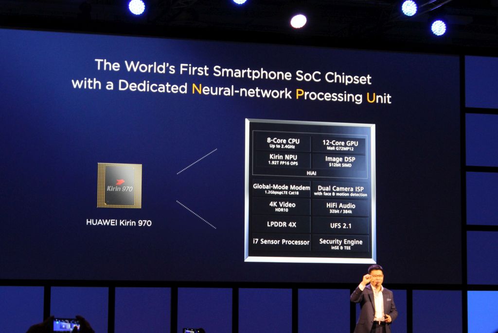

Huawei on esitellyt juuri Kirin 970 -järjestelmäpiirin IFA-messujen yhteydessä. Uutuuspiirissä on keskitytty erityisesti tekoälyominaisuuksiin, joista huolehtimassa on oma erillinen NPU-prosessori (Neural network Processing Unit). Tekoälyyn liittyvissä tehtävissä Kirin 970:n kehutaan tarjoavan jopa 25 kertaa parempaa prosessointisuorituskykyä sekä 50 kertaa paremman energiatehokkuuden. Kirin 970:n suorittimien hyötysuhteen kerrotaan parantuneen 20 % Kirin 960 -piiriin nähden ja grafiikkasuorituskyvyn parantuneen 20% ja hyötysuhteen jopa 50 %.
Kirin 970 valmistetaan TSMC:n 10 nanometrin prosessilla ja se rakentuu 5,5 miljardista transistorista. Piirin suorittimista neljä on 2,4 GHz maksimikellotaajuudella toimivia Cortex-A73-ytimiä ja toiset neljä 1,8 GHz maksimikellotaajuudella toimivia Cortex-A53-ytimiä. Grafiikkaominaisuuksista vastaa Mali-G72MP12-grafiikkasuoritin.

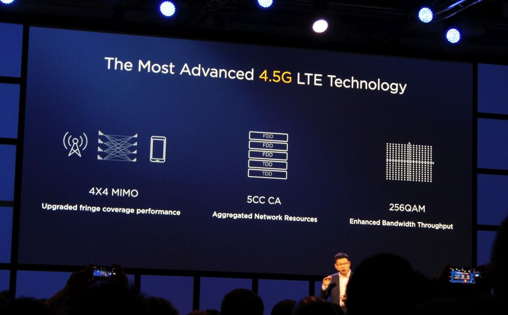

Integroitu uusi LTE-modeemi venyy mobiiliverkossa Cat.18-luokan latausnopeuksiin (1,2 Gbit/s). Dual-SIM-laitteissa Kirin 970 tukee kahta 4G-yhteyttä samanaikaisesti. Lisäksi piiristä löytyy kaksi kuvasignaaliprosessoria ja se pystyy käsittelemään HDR10-videokuvaa, purkamaan 4K 60 FPS -videokuvaa sekä pakkaamaan 4K 30 FPS -videokuvaa.
Piiri tullaan näkemään ensimmäisenä lokakuun puolivälissä julkaistavassa Huawei Mate 10 -älypuhelimessa.

Ilmeisesti CPU-suorituskyky ei ole parantunut juuri ollenkaan ja GPU-suorituskuky vain 20%. Aika nihkeää kehitystä vuodessa.
Luitko uutisen? Ytimet on edelleen A73+A53. A75 julkistettiin vasta heinäkuussa. Eli ei pahemmin.
Tosin 20% parempi hyötysuhde pienemmän valmistusprosessin myötä tarkoittaa kuitenkin sitä että ytimet kuluttavat vähemmän ja täten dumppaavat lämpöä vähemmän eli tarvittaessa kellotaajuudet pysyy korkealla kauemmin eli suorituskyky paranee ihan huomattavasti. Olettaen tietenkin että puhelimen jäähdytyksessä/rungossa ei "säästetä" ja "tuhlata" tätä hyötysuhde etua johonkin entistä ohuempaan runkoon jne.
Tuo 2 4G yhtäaikaa on aika kova. Ei taida muissa vielä olla?

Mediatekin tällä viikolla esitellyt P23 ja P30 sisältävät saman ominaisuuden
"However what’s likely the biggest feature here is LTE support on both the primary and secondary SIMs when in Dual Sim, Dual Standby (DSDS) mode."
MediaTek Unveils Helio P23 & Helio P30 SoCs: Premium Midrange for Q4'17 & Beyond

– NPU-prosessoria kannattaa hyödyntää raskaammissa AI-tehtävissä, kevyemmät hoituvat fiksummin CPU:lla ja GPU:lla.
Miksi kukaan haluaisi pyörittää ”AI” laskentaa puhelimen prosessorilla? Kai ne olettaa että haluan jakaa kaikki tietoni jollekin typerälle virtuaaliassistentille.

Jees, tietyissä toimenpiteissä prosessoinnin tekemisessä pilvessä on liikaa viivettä, jolloin se on järkevämpää toteuttaa suoraan laitteessa.
