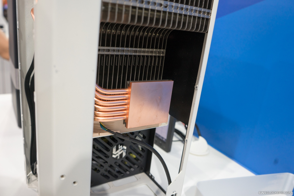

Varsin tuntemaon MonsterLabo on esitellyt Computex-messuilla Seasonicin osastolla mielenkiintoista prototyyppivaiheessa olevaa The First -koteloratkaisuaan, joka pitää sisällään passiivisen jäähdytysratkaisun SSF-kokoonpanolle. Pohjamuodoltaan kotelo on neliömäinen ja tyypiltään tornimallinen. Ulkokuoret ovat alumiinia ja sisärunko terästä.

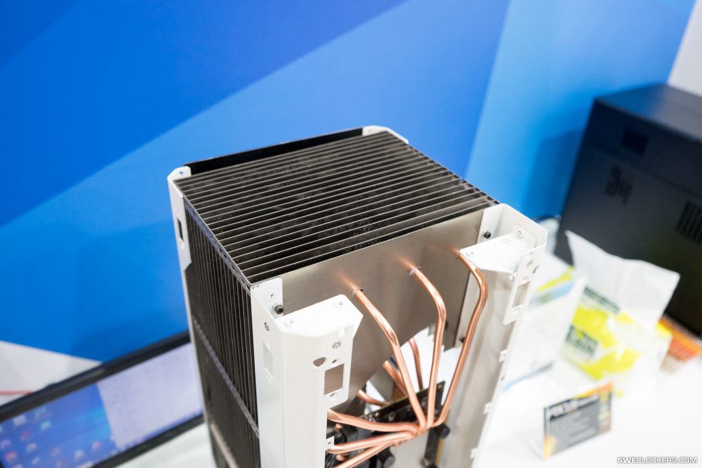

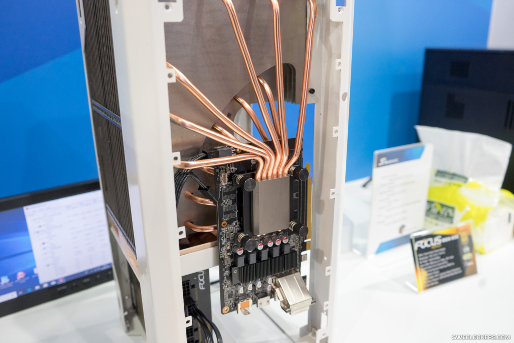

Kotelon sisällä on paikat mini-ITX-emolevylle, jopa 270 mm pitkälle näytönohjaimelle, ATX- tai SFX-virtalähteelle, yhdelle 3,5 tuuman asemalle sekä kolmelle 2,5 tuuman asemalle. Sekä näytönohjain että prosessori ovat yhteydessä pitkillä lämpöputkilla (6 kpl per jäähdytyskohde) samaan kotelon yläosan kattavaan jättikokoiseen ja rakenteeltaan harvaan jäähdytysrivastoon. Ratkaisun kerrotaan kykenevän jäähdyttävän passiivisena jopa 200 watin lämpökuorman sekä kotelon pohjaan asennetun tuulettimen avustuksella jopa 300 watin kuorman.

Kun näytönohjain tulee jonkinlaisen riser-kaapelin päähän, niin eikö sen kiinnitys voisi samalla olla säädettävä siten, että sivu/korkeus/syvyyssuunnassa koko korttia siirtämällä GPU saadaan osumaan täsmälleen jäähdyttimen "blokin" kohdalle? Emolevyn kanssa voi olla vaikeammin toteutettavissa.
Zalmanilta tuli aikoinaan vastaavanlainen setti oliko siinä nyt kaksi eri koteloa, Zalman TNN-300 ja TNN-500. Kummatkin passiivijähdytteisiä niin prossulle kuin näyttikselle juurikin putket jotka vei tuohon kotelon ulkopuolella oleviin jähdytysrivastoihin. Ja näissä koteloissa tämä liikutettavuus oli hoidettu niin että koko ytimen päälle tuleva ”blokki” oli irrotettavissa putkista, ja laitettavissa täten juuri siihen kohti mihin piti. Putket olivat myös irroitettavissa noista rivastoista, ja täten liikutteluvaraa tuli entisestään. Myöskin 90 asteen mutkalla olevat putket oli suunniteltu niin että niille oli muutama paikka ylimääräistä siellä rivaston puolella (esim. 6 putkea, mutta 10 koloa mihin ne voi kiinnittää) jolloin pystyi vielä enemmän liikuttelemaan niitä. Muutaman kerran tullu tommoseen koteloon rakennettua eri kokoonpanoja eikä kertaakaan tullut mitään ongelmia ettei olisi löytänyt kohdilleen.
