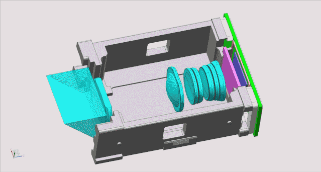

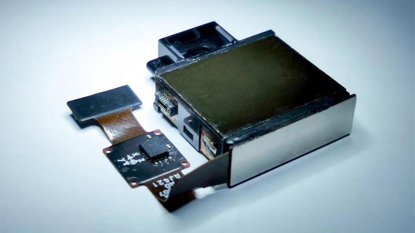

Nyt kiinalainen O-Film Technology on esitellyt maailman ensimmäisen puhelimiin tarkoitetun muuttuvapolttovälisen telekameramoduulin. Moduuli kykenee muuttamaan 35 mm kinovastaavaa polttoväliään portaattomasti 85 ja 170 mm:n välillä, mikä mahdollistaa tyypillisesti puhelimien pääkameroissa käytettyyn noin 27 mm:n laajakulmaobjektiiviin nähden 3 – 7 kertaisen zoomin. Aukkosuhteeksi tuolla alueella kerrotaan f3.1-f5.1. Yhtiön mukaan se kykenisi valmistamaan myös 3 – 5, 5 – 8 ja 3,5 – 9,5 -kertaista zoomia tukevia vastaavia moduuleita.
O-Filmin periskooppirakennetta hyödyntävä moduuli on varustettu liikkuvalla prismalla, mikä toimii samalla optisena kuvanvakaajana, sekä pietsosähköisen moottorin avulla liikkuvalla kolmen linssin järjestelmällä, mikä hoitaa myös automaattitarkennuksen.
Koko kameramoduuli on vain 5,9 millimetriä paksu, minkä pitäisi mahdollistaa sen sovittamisen erilaisiin älypuhelimiin verrattain helposti. Toistaiseksi ei kuitenkaan ole varmuutta, milloin teknologiaa on lupa odottaa puhelimiin käytännössä.

Mite ne liikuttaa noit linssei?
Pietsosähköisellä moottorilla, tarkempi rakenne lienee aika visusti vartioitu salaisuus.
Muakin nyt kiinnostaa kyllä että jos polttoväli seilaa tuolla välillä niin miten tuosta saadaan 3-7 kertainen zoom?
