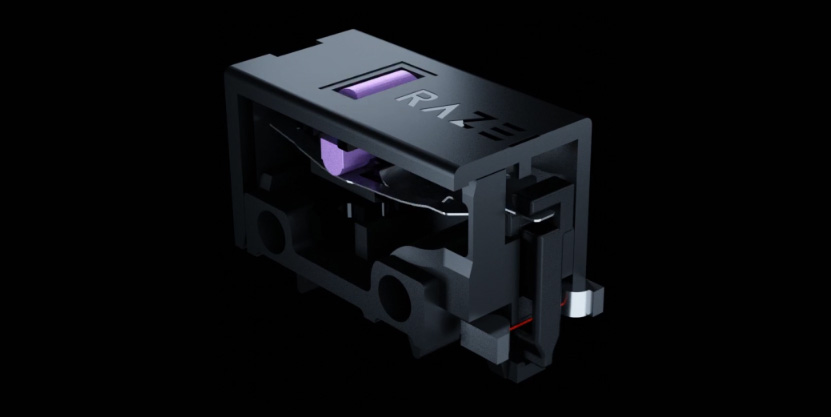

Hiiren erikoisuus on sen pääpainikkeissa. Ne käyttävät Razerin uusia optisia kytkimiä, joille luvataan 70 miljoonan klikkauksen elinikä. Kytkin muistuttaa ulkonäöltään ja toimintaperiaatteeltaan perinteisiä hiirikytkimiä, mutta sen sijasta että klikkaus tunnistettaisiin metallipintojen kosketuksesta, se tunnistetaan optisesti. Optisen tunnistuksen ansiosta sen luvataan tarjoavan 0,2 millisekunnin vasteajan, minkä kerrotaan olevan kolmannes normaalien kytkimien vasteajasta.

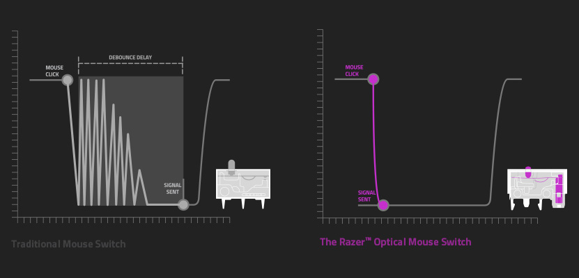

Painikkeet toimii valon nopeudella mutta kun kuitenkin tarvitaan ne signaalitiet muuten sähköllä niiin näinkö on nopeuseroa loppujen lopuksi?
Mikrokytkimiä useasti omiin hiiriin nimenomaan tuplarekisteröinnin vuoksi vaihtaneena tämä kyllä kuulostaa mielenkiintoiselta, menee seurantaan että kunhan nykyinen Deathadder luovuttaa niin tässä olisi varmaan kelpo seuraaja. Nappejakin on mukavan maltillisesti.
Se syy on tuossa kuvassa havainollistettu, mutta siis kun metallikontaktit osuu yhteen niin siitä syntyvä signaali ei suinkaan ole "puhdas" siirtymä jännitetasosta toiseen vaan se huojuu edestakaisin hetken. Jotta random muut huojumiset ei aiheuta painalluksen tunnistusta niin signaalia joudutaan suodattamaan käytännössä odottamalla jääkö jännitetaso tarpeeksi pitkäksi aikaa että voidaan olla varma kyseessä olevan oikea painallus.
Optisessa sensorissa tälläistä huojuntaa ei ole joten sitä ei tarvitse tällä tavoin suodattaa. Toki sitten voi ilmentyä muita ongelmia jos vaikka pölyä/roskaa pääsee sensorin eteen, mutta en uskoisi tuon olevan suurikaan ongelma.
Kyse ei siis ole sähkösignaalin nopeudesta vaan painalluksen tunnistuksen nopeudesta.

Signaalin tasoittumista ei tarvitse jäädä odottamaan ja helpoin sekä nopein debouncetapa onkin vain jättää ensimmäisen jännitetason muutoksen jälkeen hetkeksi huomioimatta mahdolliset uudet muutokset. Mekaanisillakin kytkimillä päästäisiin helposti vaikka 0,1ms vasteaikoihin, mutta valmistajilla ei ole liiemmin ollut interessejä valmistaa moisia tai ainakaan markkinoida niitä sellaisina, koska USB:n 1ms pollausväli rajoittaa menon kuitenkin.
