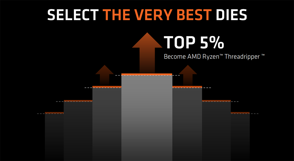

AMD:n mukaan se käyttää Threadripper-prosessoreissa parasta viittä prosenttia Zeppelin-siruista. Hartungin videon varmistettua, että kaikki neljä sirua ovat kuitenkin Zeppelinejä, voidaan spekuloida että kaksi käyttämätöntä sirua olisivat pakan pohjimmaisia, kenties jopa täysin toimimattomia siruja, kun käytössä olevat kuuluisivat tuohon viiteen prosenttiin.
