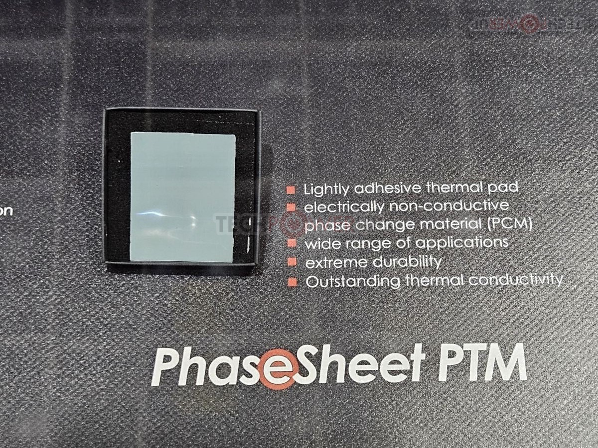

PhaseSheet PTM on puolestaan yhtiön uusi lämpötyyny. Lämpötyyny ei johda sähköä ja se on valmistettu faasimuutosmateriaalista, kuten nimikin ehkä kaikkein terävimmille knikkeknattertoneille jo kertookin. Thermal Grizzly ei kertonnut paikan päällä sen lämmönsiirtokyvystä vielä mitään, mutta sen luvataan olevan korkea.

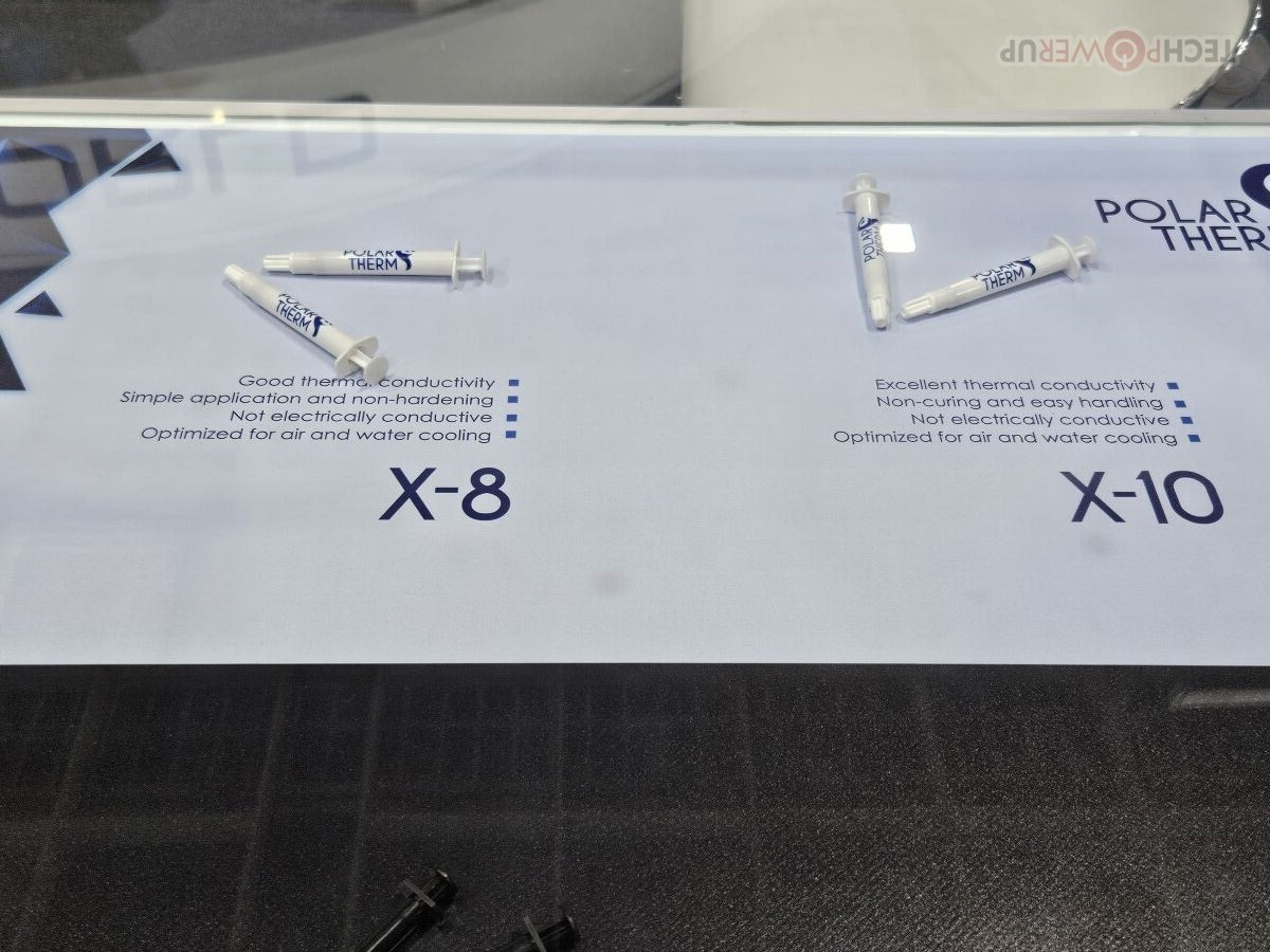

Varsinaiselta yhtiön ydinosaamisalueelta löytyvät puolestaan uudet X-8- ja X-10-lämpötahnat. X-8 on kaksikosta edullisempi ja hieman suorituskyvyltään heikompi, X-10 puolestaan parempi, mutta valitettavasti mitään tarkempia lämmönjohtavuuslukuja ei ollut tarjolla. Muilta ominaisuuksiltaan ne vastaavat toisiaan: helppo levittää, ei kovetu eikä johda sähköä. Tahnat on optimoitu ilma- ja nestejäähdytyskäyttöön, mikä käytännössä tarkoittaa, ettei niillä kannata lähteä leikkimään eksoottisempien jäähdytysmetodien kuten nestemäisen typen kanssa.

Der8auer on ainakin jollain videolla tuosta maininnut, ja näyttäisi löytyvän Thermal Grizzlyn FAQ-osiosta selitys tälle. Lyhyesti syynä on se, että lämmönjohtavuus riippuu monesta tekijästä (esim. lämpötila), että yhtä joka tilanteessa käypää lukemaa on vaikea muodostaa. Nojaavat nykyään käytännön testeihin ja niiden antamaan näyttöön tuotteiden toimivuudesta.
X-8 ja X-10 vaikutti vahvasti budjettiluokan tahnoilta tullen tarjolle edulliseen päähän valmistajan tarjontaa. (Jopa kuulostais vähän bulk tahnalta halvan coolerin mukaan tai testaajalle kuka pyyhkii koko aika tahnoja pois.
