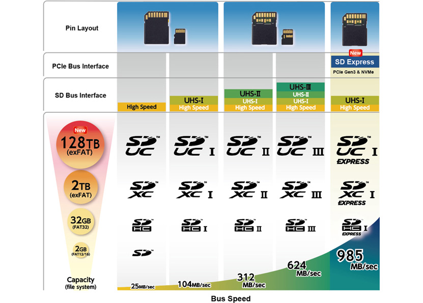

Erilaisten SD-korttien standardeista vastaava SD Association on julkaissut uuden SD 7.0 -standardin. SD 7.0 tuo mukanaan PCI Express -väylän ja NVMe-protokollan uuden SD Express -korttiluokan myötä.
SD 7.0 -standardin SD Express -kortit nostavat PCI Express 3.0 -väylän ja NVMe 1.3 -protokollan myötä siirtonopeuden nykyisen UHS-III-luokan korttien 624 megatavusta sekunnissa 985 megatavuun sekunnissa. Uudet kortit toimivat luonnollisesti myös vanhempien SD-standardien mukaisissa laitteissa maksimissaan UHS-I-luokan nopeudella. Vaikka SD-kortit eri luokista toimivat ristiin kaikkien SD-laitteiden kanssa, saavutetaan parhaat nopeudet kun SD-kortin ja isäntälaitteen nopeusluokat ovat samat.
Toinen SD 7.0:n merkittävistä uudistuksista on uusi SD UC -luokka. SD UC -luokan kortit tukevat maksimissaan 128 teratavun kapasiteettia ja sen mukaisia SD-kortteja voidaan julkaista mille tahansa SD-korttiluokalle.
Oikean maailman esimerkkinä uudet SD Express -kortit tulevat päihittämään nopeudessa muun muassa SATA-väyläiset SSD-asemat. SD Associationin mukaan kasvanut nopeus ja kapasiteetti mahdollistavat esimerkiksi 8K- ja 360-asteen videomateriaalien tallennuksen ja toiston ongelmitta.
SD Express -luokan kortit tulevat aluksi saataville SD UC- (max 128 Tt), SD XC (max 2 Tt) ja SD HC -kokoluokissa (max 32 Gt). Tarkempaa tietoa standardista on saatavilla SD Express -white paper -dokumentista (PDF).

Siis UHS-II lähtien näyttää olevan kortissa uusia liitinpintoja, joita ilmeisesti hyödynnetään UHS-II ja UHS-III -standardeissa. Samat liitinpinnat näyttävät olevan myös Express-standardissa, mutta siinä ne on sitten kytketty erilailla PCI-Expressiä varten ja siksi UHS-II ja III eivät voi toimia. Tämä on kyllä rasittavaa, jos epäyhteensopivia standardeja ei voi erottaa vilkaisemalla liittimiä. Eihän sitä voi luottaa, että etiketit pysyvät paikallaa tai niiden päälle ei kirjoiteta merkintöjä kortin käyttötarkoituksesta.
Veikkaan näiden korttien aiheuttavan vielä todella paljon kiroilua. Nytkään ei meinaa pysyä kärryillä tässä XC HC UC Class-10 I II III -helvetissä.

Ymmärsinkö nyt oikein, että kattospeksi on SDUC ja sen alaspeksi on SD Express, joka perustuu PCIe Gen3 & NVME -spekseihin, ja tähän SD Express -kategoriaan ei tule lainkaan micro-koon kortteja, vaan ainoastaan full size kortteja?
Eli voi unohtaa ajatuksen, että puhelimiin tulisi todella nopea muistikorttipaikka…
